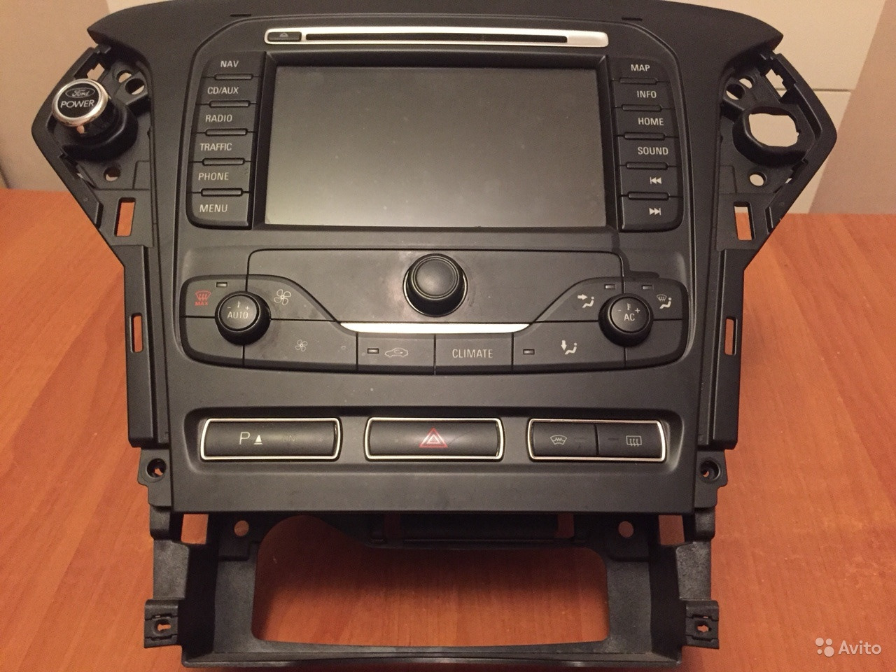

Ребят, подскажите кто использовал данную магнитолу — реально ли на нее вывести камеру заднего вида и возможно ли на ней просматривать какие то видео файлы с usb носителя к примеру?
Существуют две версии Блау, с видеовходом и без. У меня версия без видеовхода, т.е. камеру на неё не вывести.
где смотреть версию Блау какая у меня стоит на машинке подскажи
отличие RUS от EUR:
— алюминиевые кольца на регуляторах и серые вставки между кнопками
— возможность работы с сабом и центром (по заявлениям дилера, сам выходов не увидел если честно)
— выход под камеру заднего вида
Основное визуальное отличие как я понял, это алюминиевые кольца на регуляторах.
