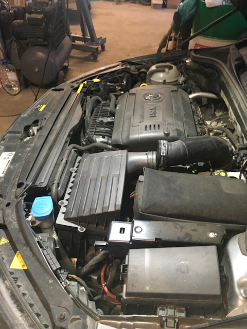

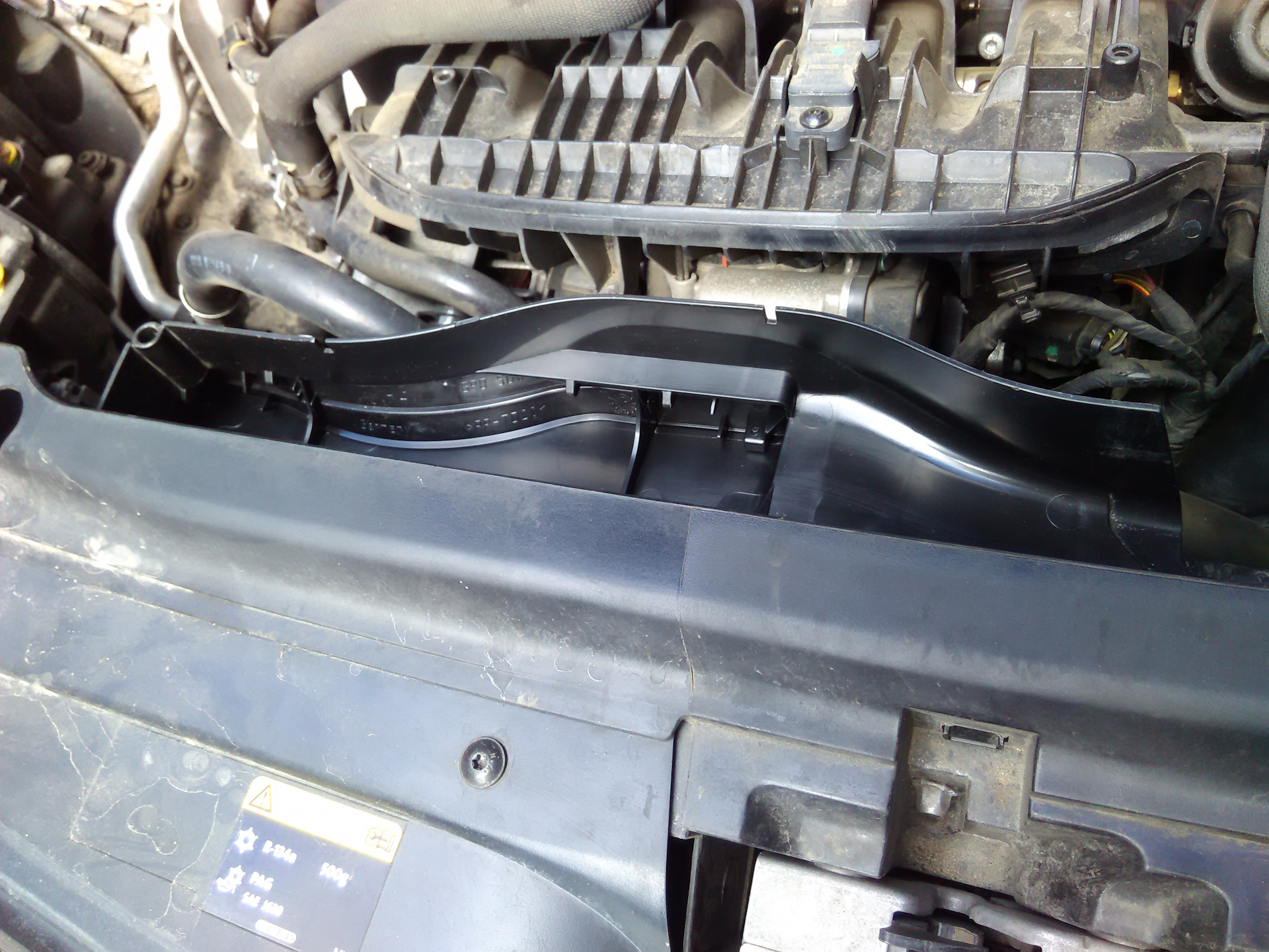

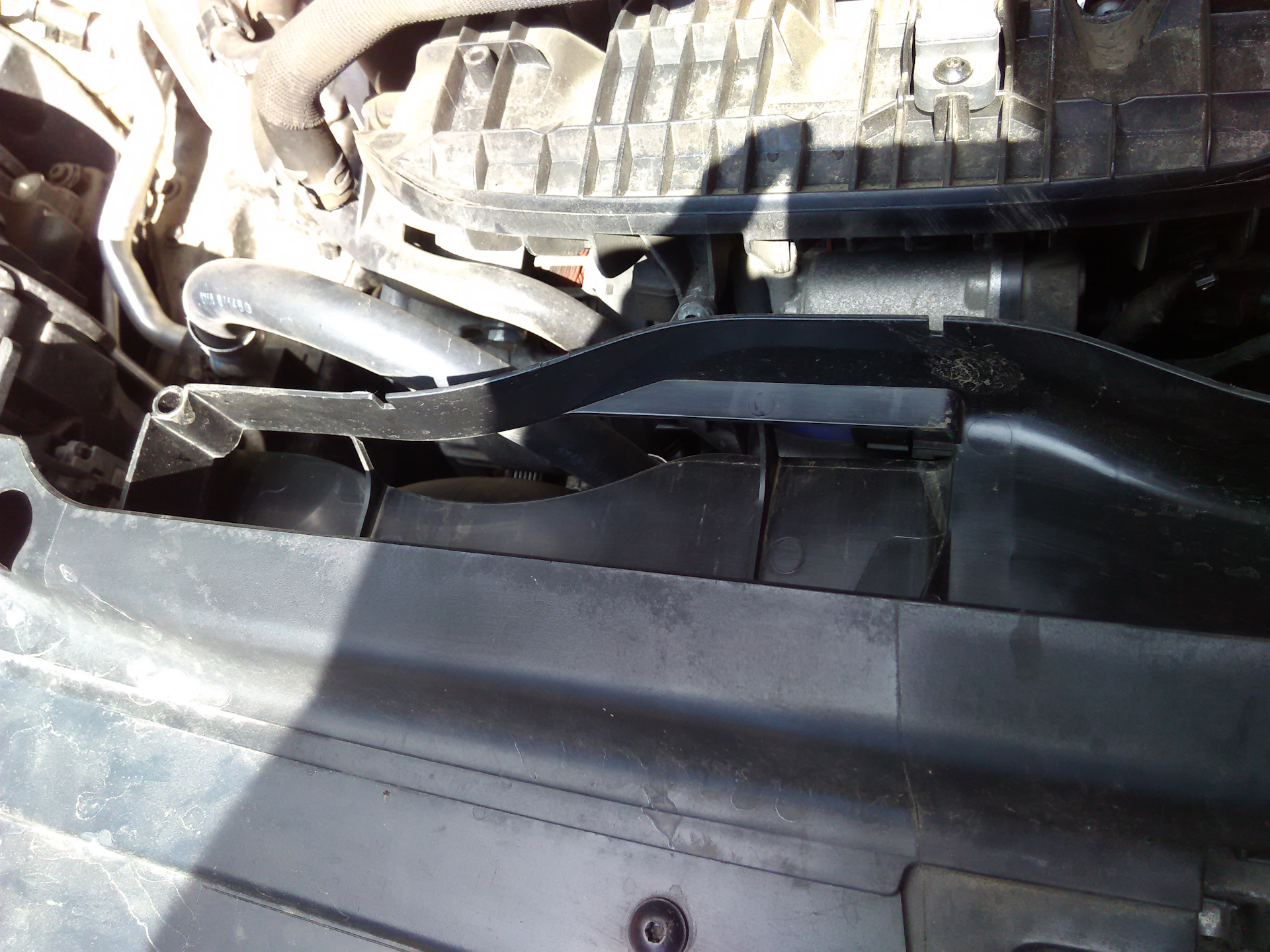

Продолжаем допиливать впуск, который уже подвергался переделкам и на этот раз ставим заглушку на сток воздуховод. Данной процедурой мы не пускаем поток воздуха в моторный отсек, а направляем его прямиком во впуск! Что дает в двое больше воздуха и он стал более холодный, т.к. из-под моторного отсека больше ничего не засасывает.

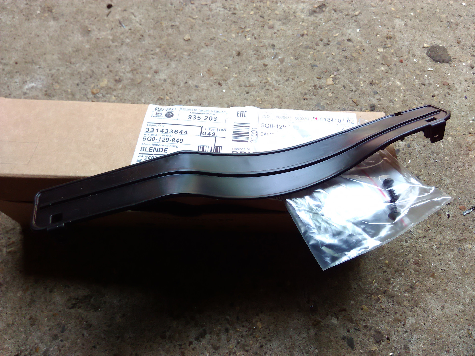

Заглушка воздуховода 5Q0129849
Винт (4x12) N10415903
Берём сверло на 4мм и сверлим два отверстия. Причем места сверловки уже отмечены на пластике. Всё встаёт болт он!)

Общий вид подкапотки можно, а то непонятно )
он стоковый!)
