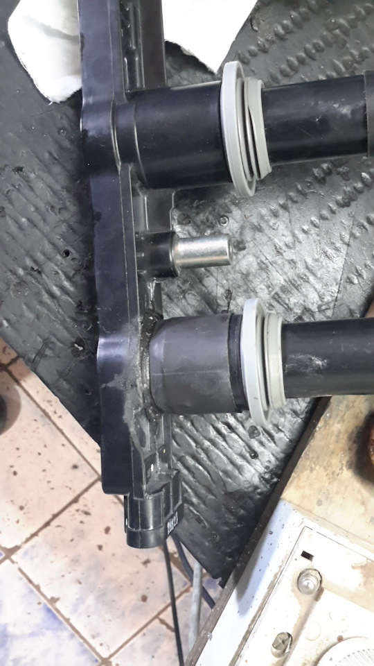

Если определили с помощью elm327 какой конкретно конец пробит-снимаем с него резиновый колпак, который сидит ооочень туго. Если нет elm327 — снимайте все колпаки резиновые и начинайте осмотр.

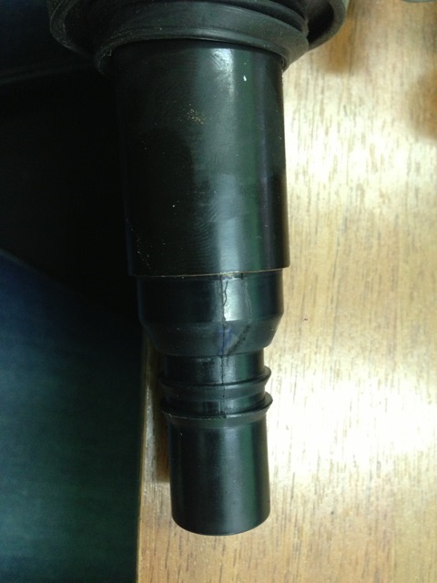

Ищем горелые дорожки. Вы их не пропустите) они будут сопровождатьмя запахом гари) примеры на фото ниже
Далее мы тонким сверлом просверливаем до металла начало пробоя и конец, а между этими отверстиями делаем канавку.

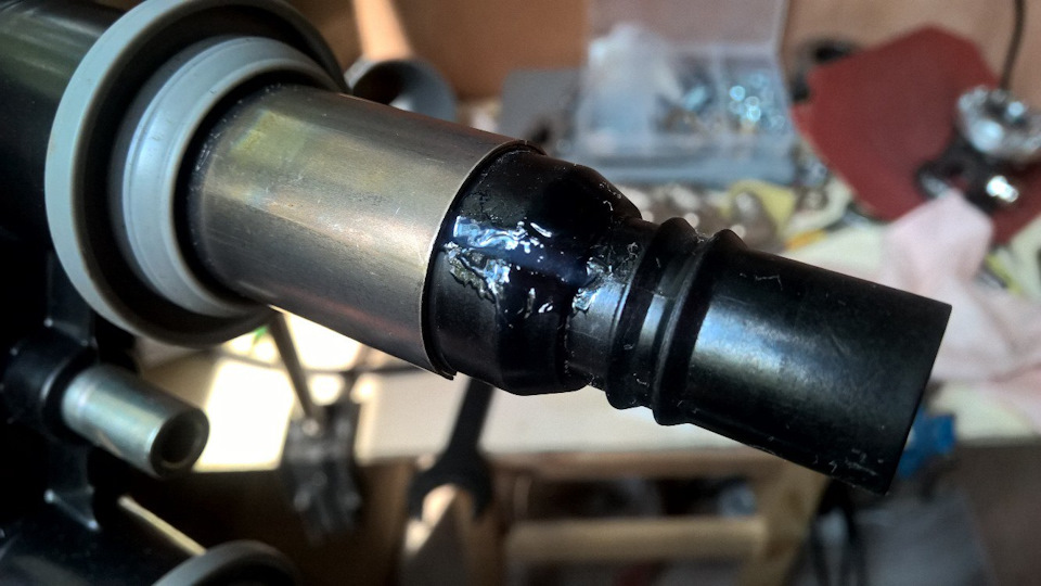

После покупаем эпоксидку/двухкомпонентный клей "момент"/поксипол
Я купил поксипол прозрачный.
Перед тем, как намазать-я сделал пробный замес, чтобы убедиться, что поксипол не проводит электричество, потому что до этого с поксиполом дел не имел, а в интернете комменты были неоднозначные. Итак, всем, кто сомневается в том, что поксипол диэлектрик -смотрим ниже фото
Как видно по фото-контакта нет. Наносим клей на трещину
Ждем минут 20 и все!)
Ставим резиновый колпачок и обратно в мотор!

Не за что! Главное-повнимательнее!) и не поленись обезжирить поверхность перед нанесением поксипола)) удачи! Не бойся делать что-то новое, один хрен ты хочешь выбросить деталь, так попробуй ее починить!₽

Я делал брату, если ты внимательно смотрел. О дальнейшей судьбе я хз, но! Куча подобного ремонта здесь на драйве от опелистов, так что я бы не парился.
Чем именно на 1 м цилиндре
Я катушку когда вскрывал тоже были такие трещины)))

У меня тоже на гбо травило, а на бензине нет. Эпоксидка в помощь)
Брат на днях испытаю))) тоже травит 1 цилиндр гад…
Главное все пробои найди и все правильно сделай)

Просто насквозь этот пластик. Просто до касания в металл)

Норм) правда как-то сильно расточил канавку)) ну работает так работает)
