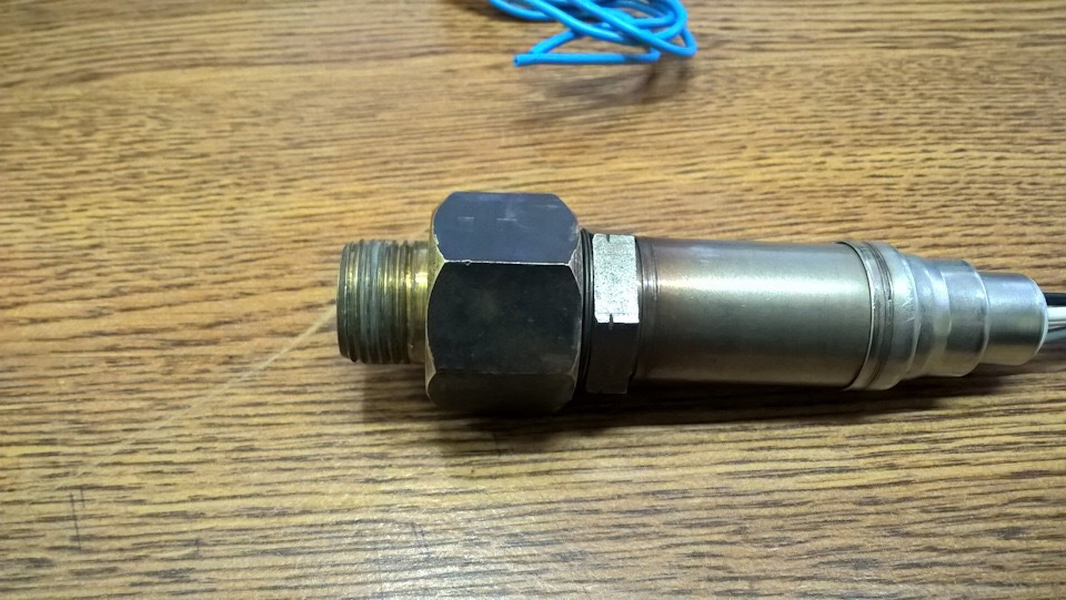

что из себя представляет обманка?
просто железная трубка с мелкой сеточкой (типа сетка катализатора)
но я особо не вникал, к сожалению

а сколько проехал? Киллометров через 150-200 эбу замечает, что катализатора нет.
через 2к лабда заметила, что ее наебманули
А ни чего не менялось в стиле езды? Долго по трассе или наоборот пробок больше?
Я у себя вообще обнаружил сегодня провод оборванный на лямбде. А ошибки нет…
Особо нет, до этого уже и по пробкам, и по трассе, только топливо сменил на лукойл
Может и в этом дело…
В конце концов, ошибку скинуть не проблема, а то чтобы у bse и его старших братьев лямбда вторая на что то влияла, мне найти не удалось.
пока скинул, немного поездил, тишина
VadimSK
Ошибка была по первой лямбде, со второй порядок
