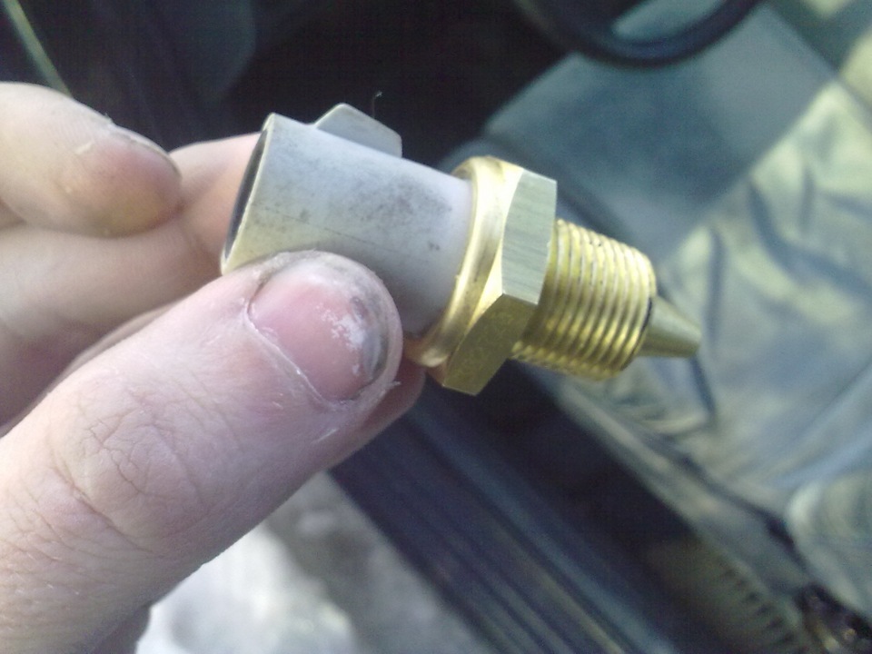

Вообщем продолжаю бороться с расходом! Никак не радует.
Вот вчера заменил датчик температуры, который идет на мозги и одновременно с этим еще и почистил контакты на Map sensore и подключил к нему, через тройник трубки с впускного и с клапана топлива.
В итоге расход упал на 5л. Уже намного приятнее, но все же будем идти ближе к паспортным! Будем стараться)
Не знаю, что именно повлияло на расход, но больше на мап думаю, так как двигатель стал себя вести совсем по другому)
НО все равно я чуствую, что ее льет, немного подзаливавет, совсем чуток!
П.С. фото не мое, датчик поставил б/у, но рабочий!

А что тут остаётся собственно, заменить маф чтоле…
ОООчень многое от этого датчика зависит. Так что я бы может и новый купил.хотя сейчас такие новые…
Лямбда зонд менял? Форсунки мыл?
Да, зонды менял. Форсунки мыл летом.
К паспортным данным стремиться это хорошо, но к сожалению, паспортные данные по расходу занижены у всех автомобилей, производители грешат этим и порой очень лихо.
Ну тогда скажу, что есть люди на 2.9 с расзодом в 12л) и буду к ним стремиться)
Нууу возможно причина такого расхода кроется в слегка другом)
Больше всего на расход влияет манера вождения. — Это тоже нельзя упускать из виду.
сегодня проверял этот датчик — с ним всё прекрасно. Расход около 18 литров по городу. Походу просто шпг устала, так как еле завелся при -3
