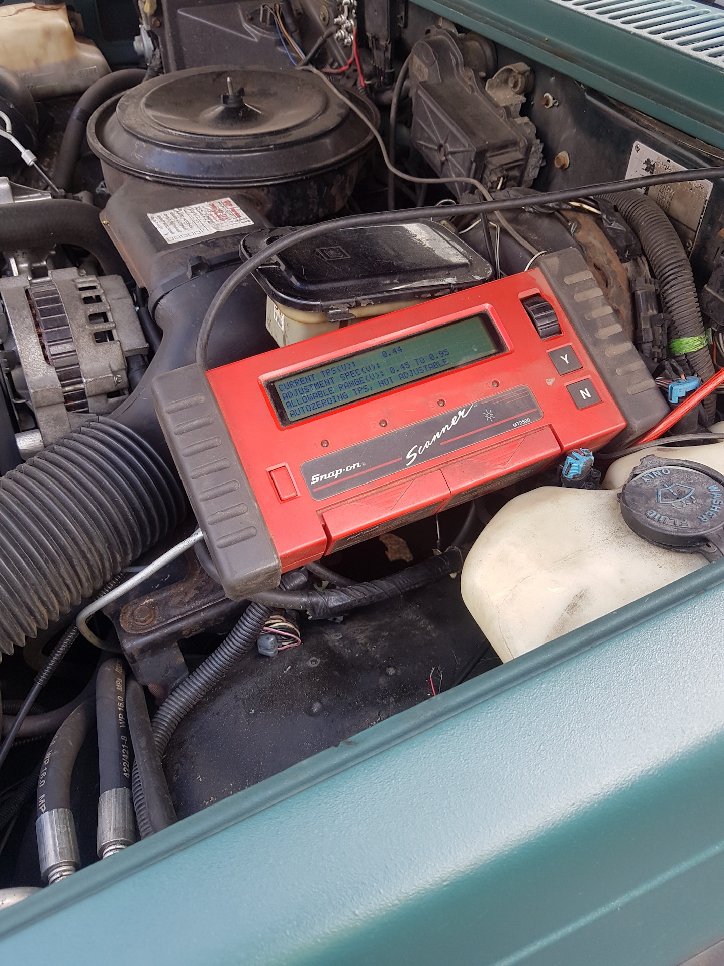

Долго или коротко, катался к разным диагностам, подключали разные компы и один из компов показал как на первый взгляд показалось глюк… температура двигателя с обновлением раз в пол секунды:
89,88,89,88,87, -40,89,88,87,88,89, -40. Удивило… какмтакое может быть? Контакт? Прозвонили- с контактом все в порядке. Щелбаны по датчику отвешивали, все ок… обороты набираешь к 3000 и температура: 89, -40,88, -40,90, -40 и мотор под каждое -40 вздрагивает. А при газе в пол, постоянно -40. И иногда 88,89.
Снял датчик…а он внутри гремит… твою ж девизию.
Отвалился похоже внутри контакт. И от вибраций то присоеденялся то небыло, как фишку снять. А может вообще на массу коротил. В итоге поменял датчик температуры охлаждающей жидкости на мозги ииии машина поехала… только на холостых немного потряхивалась и выскакивала ошибка 44 которая говорит об или бедной смеси или неисправной лябде. Поставил новую лябду, ииииии радуюсь расходу в 13-15 литров по городу и в выходные ездил по трассе по чекам вышло порядка 11 при скорости в раене 100-110.

любопытный сканер ! к OBD1 подключается ! вообще красота что всё видно ! Поздравления с победой над расходом !

У блейза моего обд1… поэтому все сканеры которыми я смотрел машину подключаются к обд1.

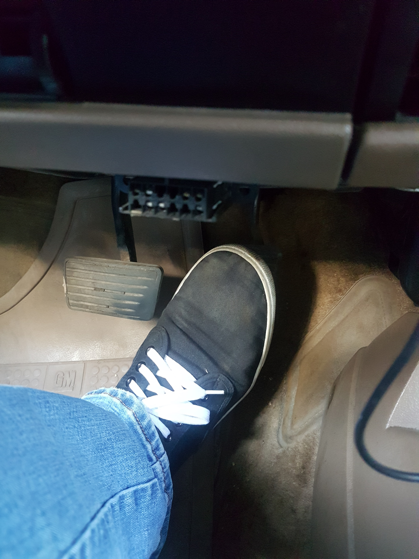

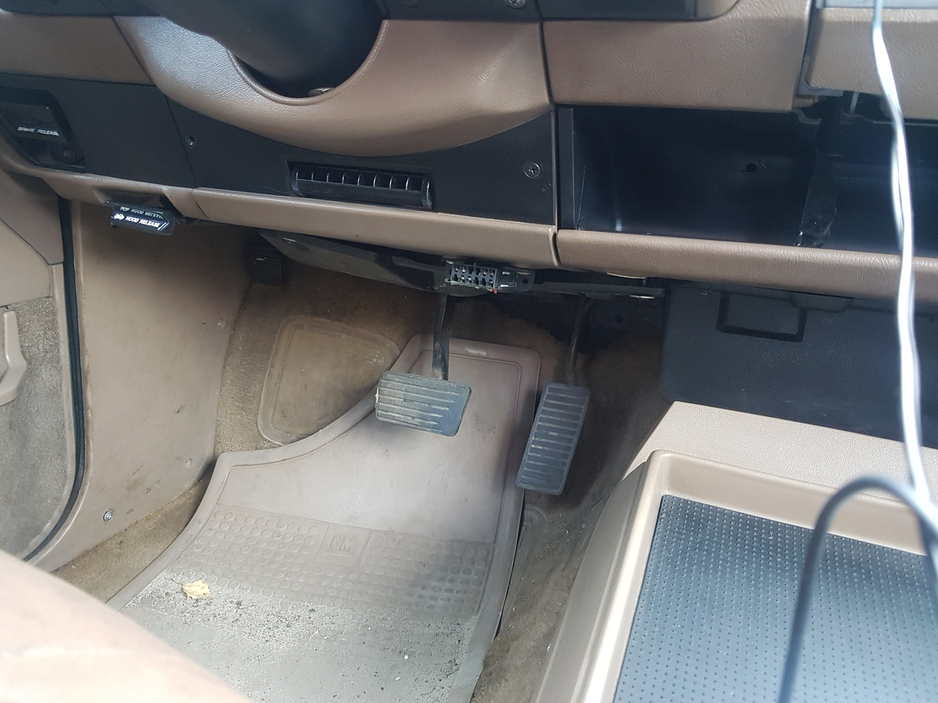

Привет. а где находится OBD разъем ? не могу найти.
попробую найти. наверное где то запутался.
Возможно он не закреплен на штатном месте, а лежит под кожухом. Такое тоже встречал и не раз
ну теперь знаю как он выглядит. хочу самодиагностику сделать. чек загорается тухнет загорается опять. на работу и расход вроде не влияет но бесит.
