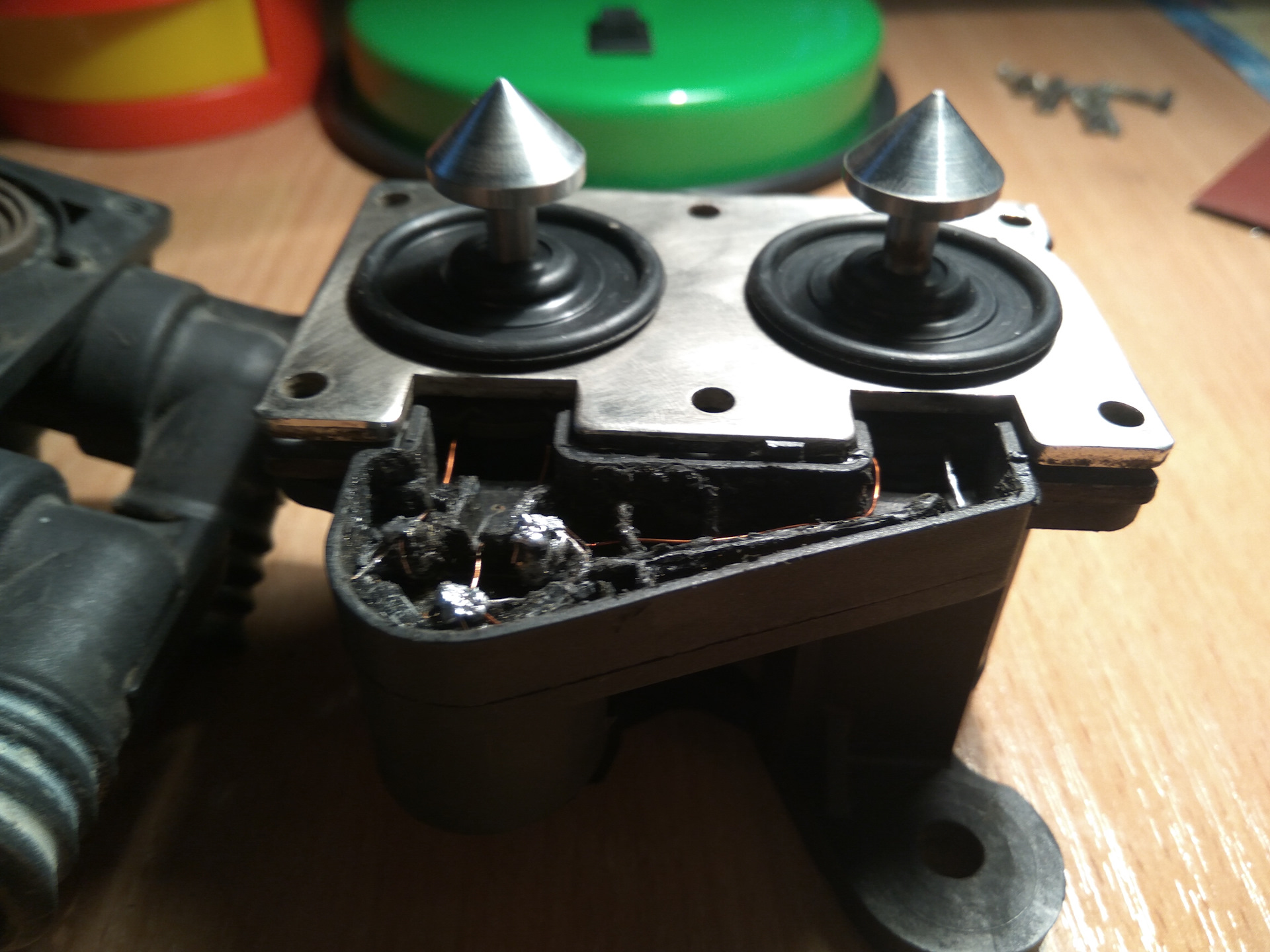

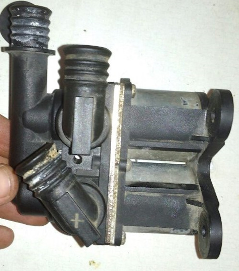

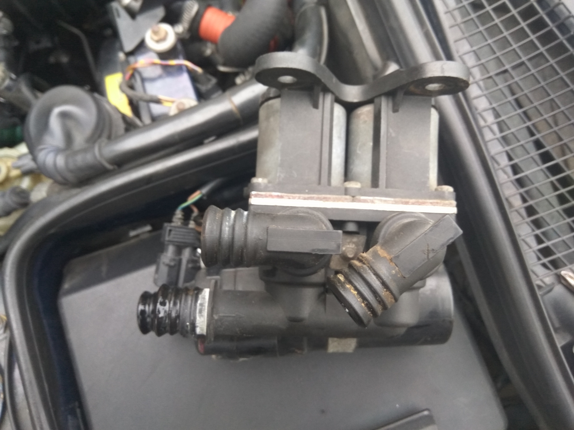

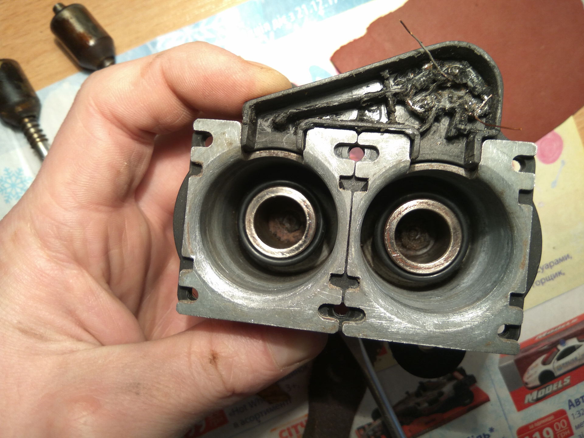

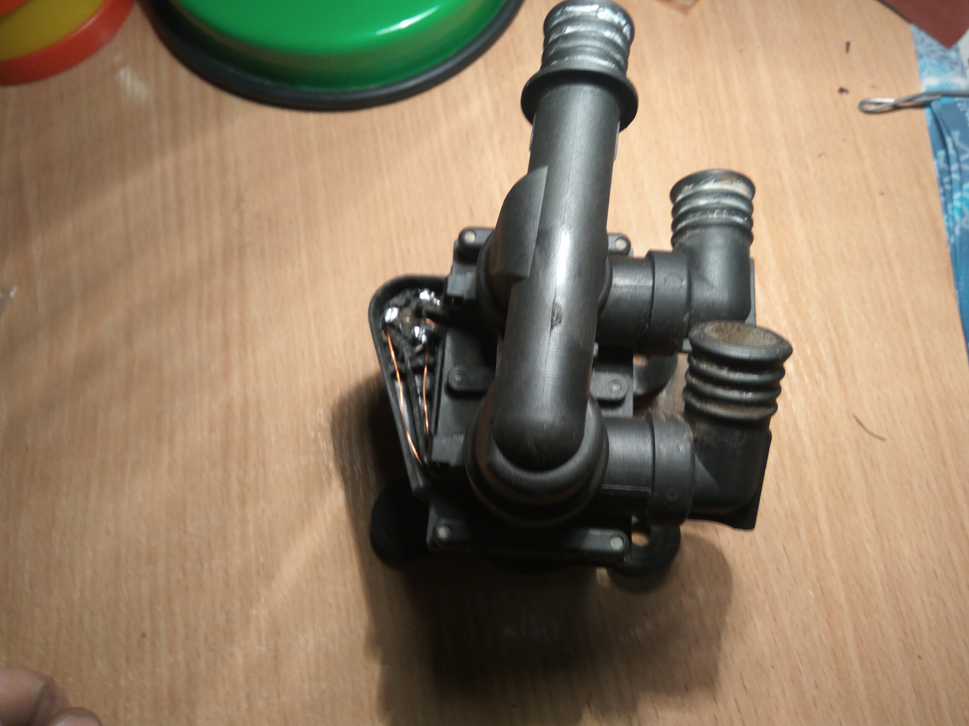

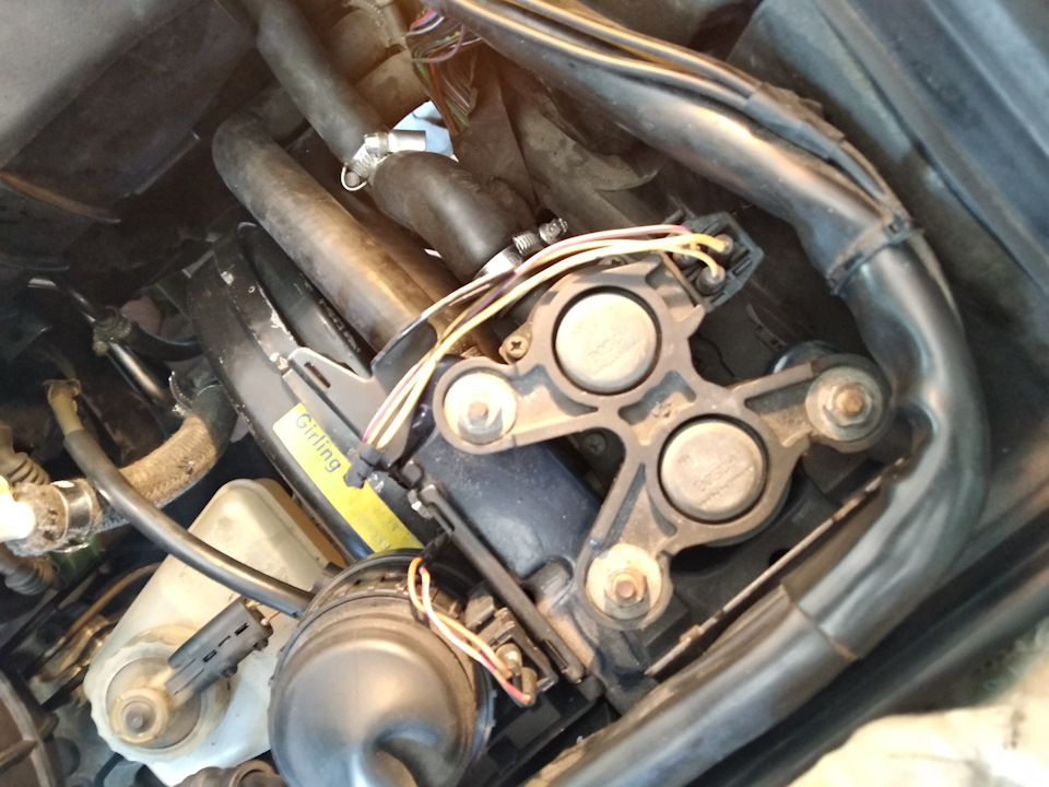

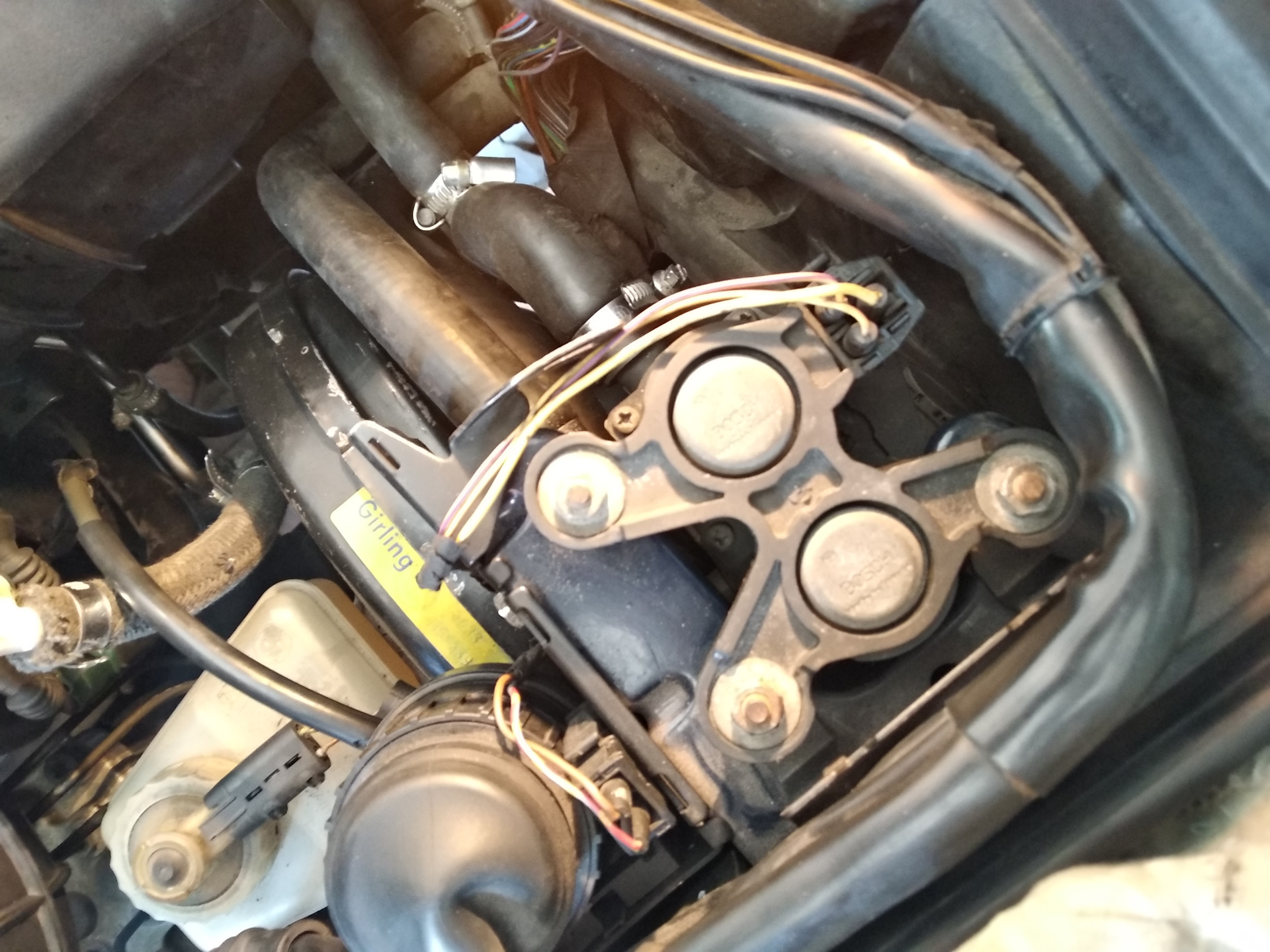

Клапана перебрал еще зимой, но все ни как не мог написать о них так как поставил их только с приходом лета, да и сразу заправил кондиционер.

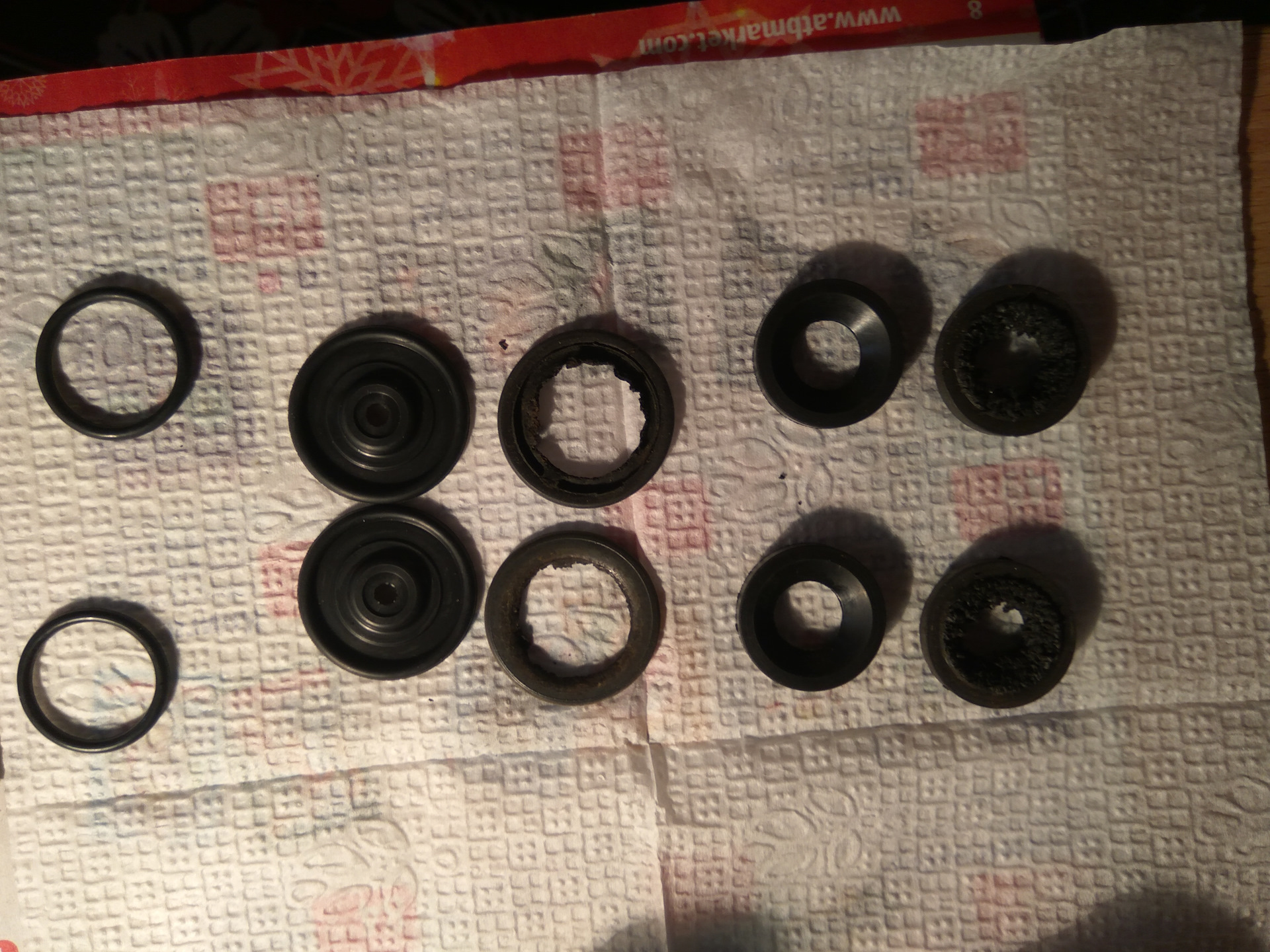

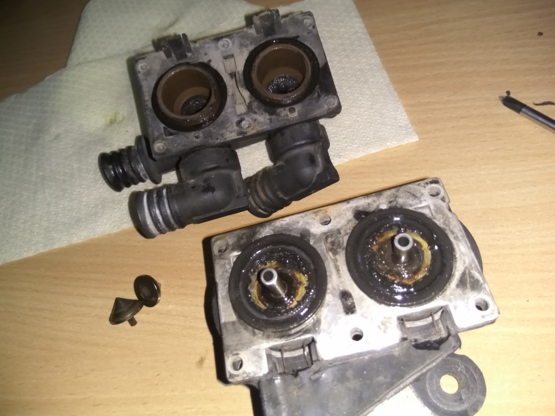

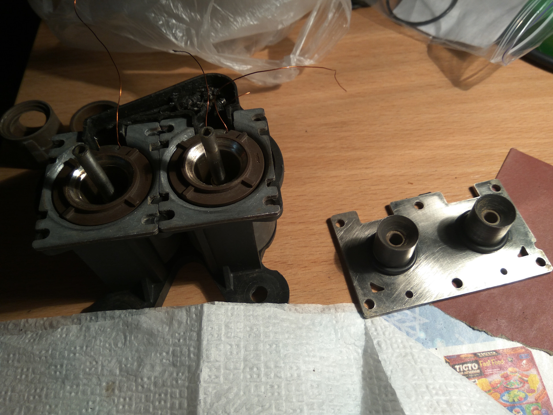

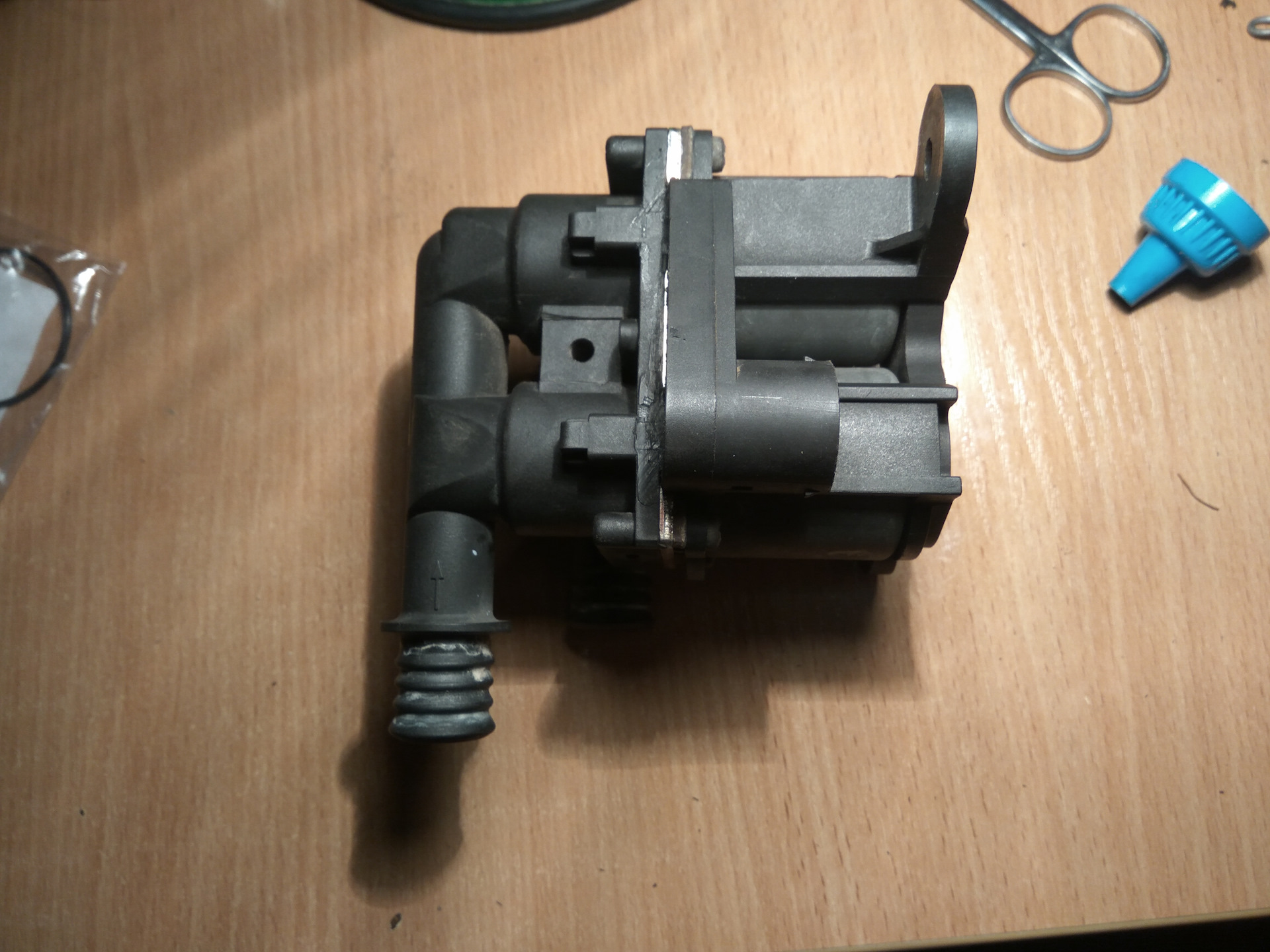

В общем история эта длилась с ноября месяца наверное, снял я клапана с машинки принес домой разобрал и увидел там картину то что все резинки да и сами грибки померли давным давно…

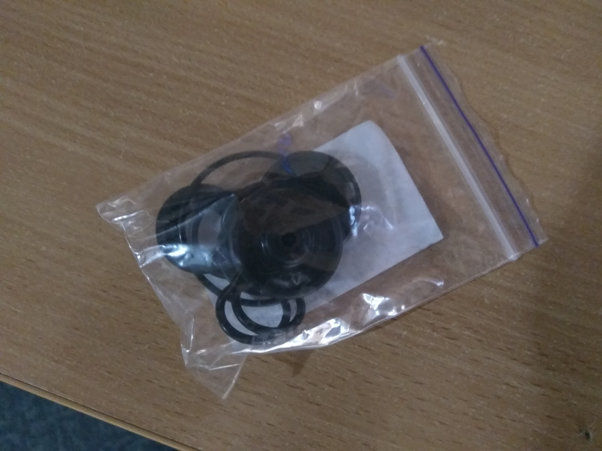

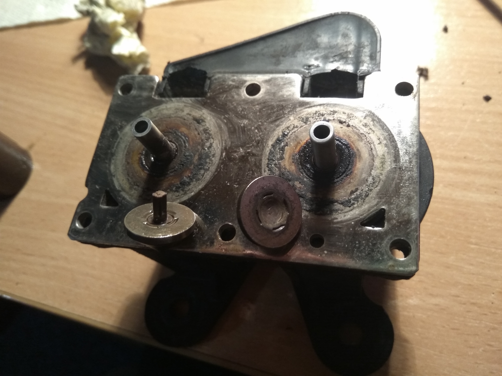

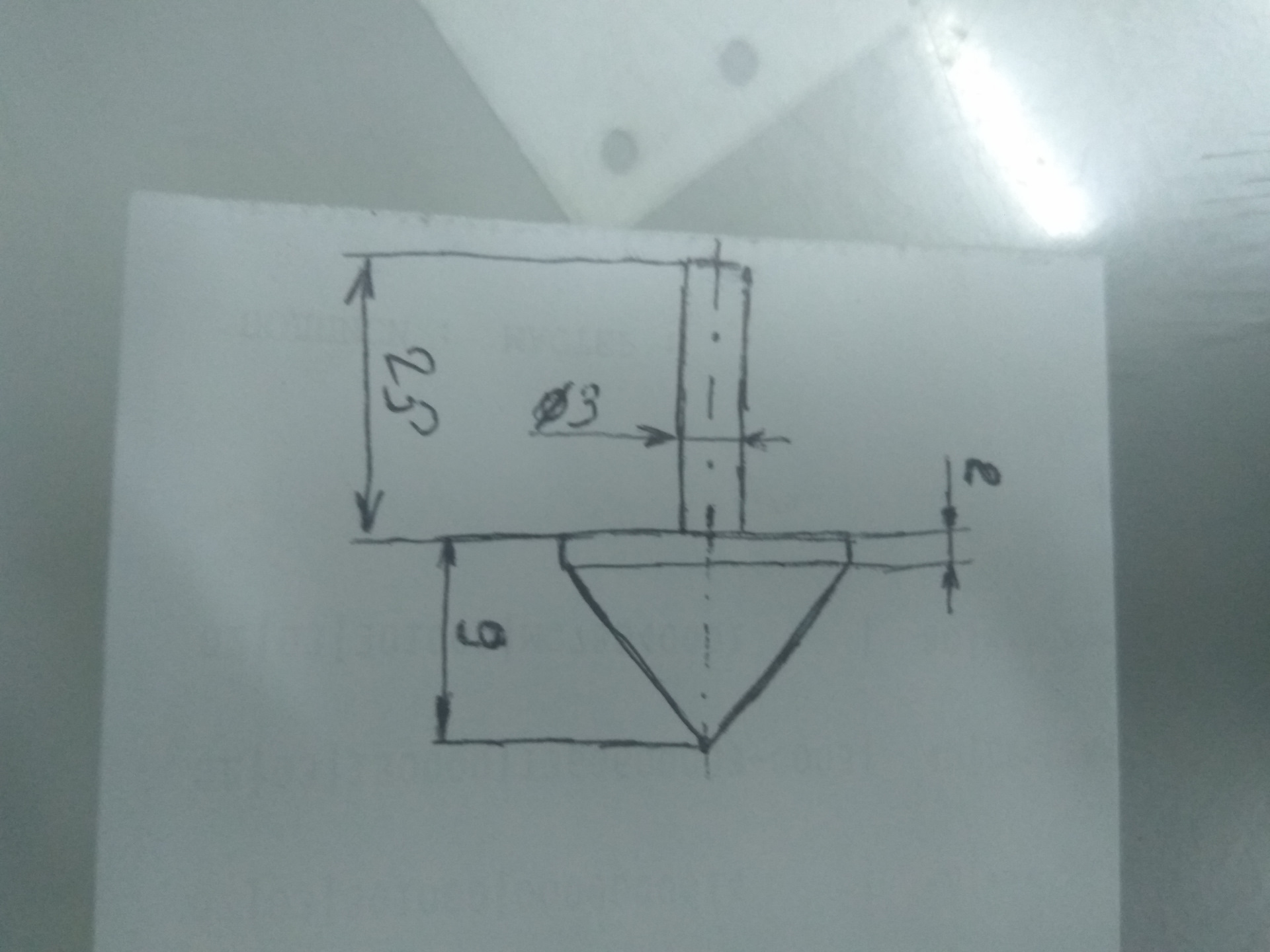

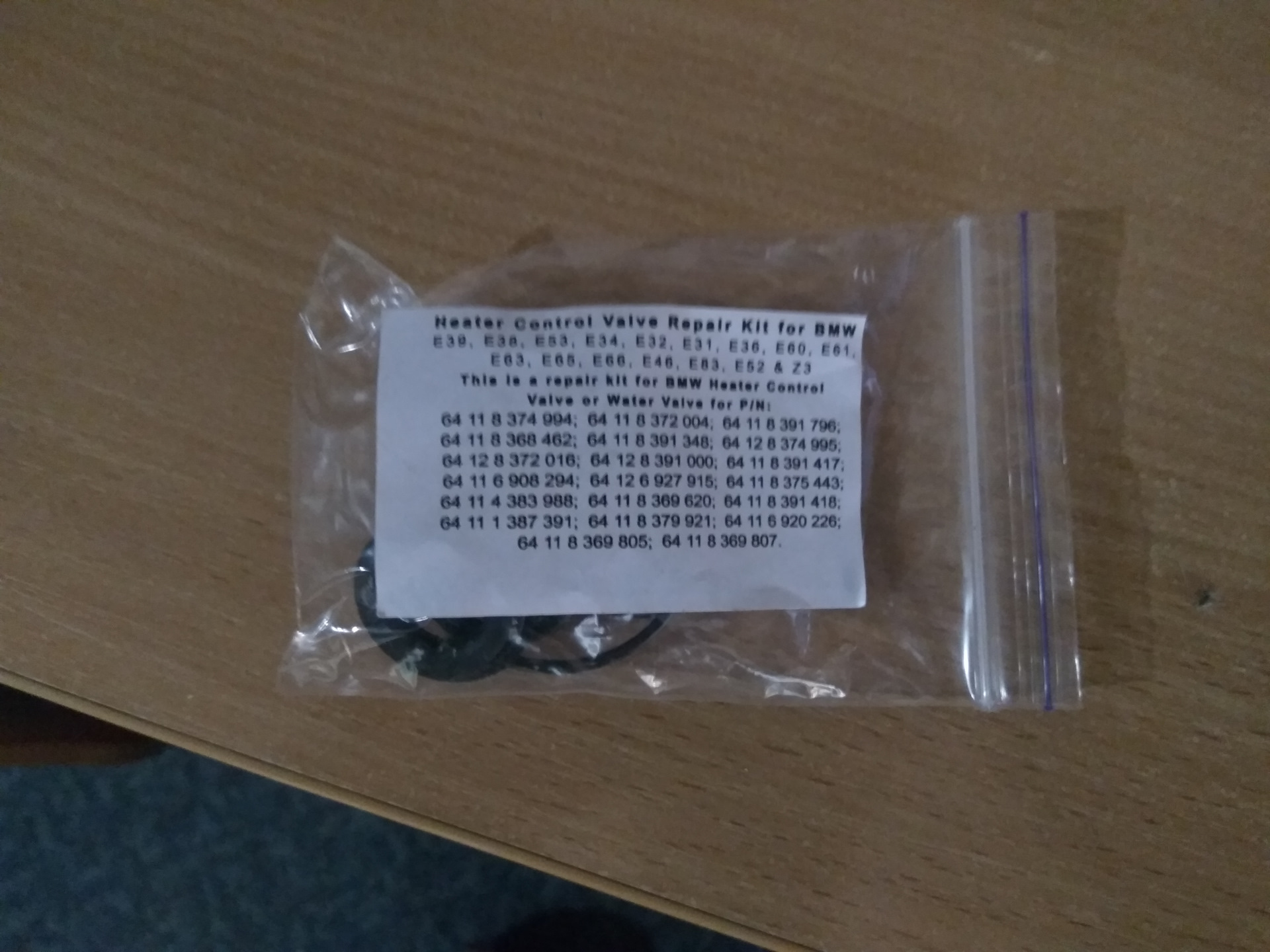

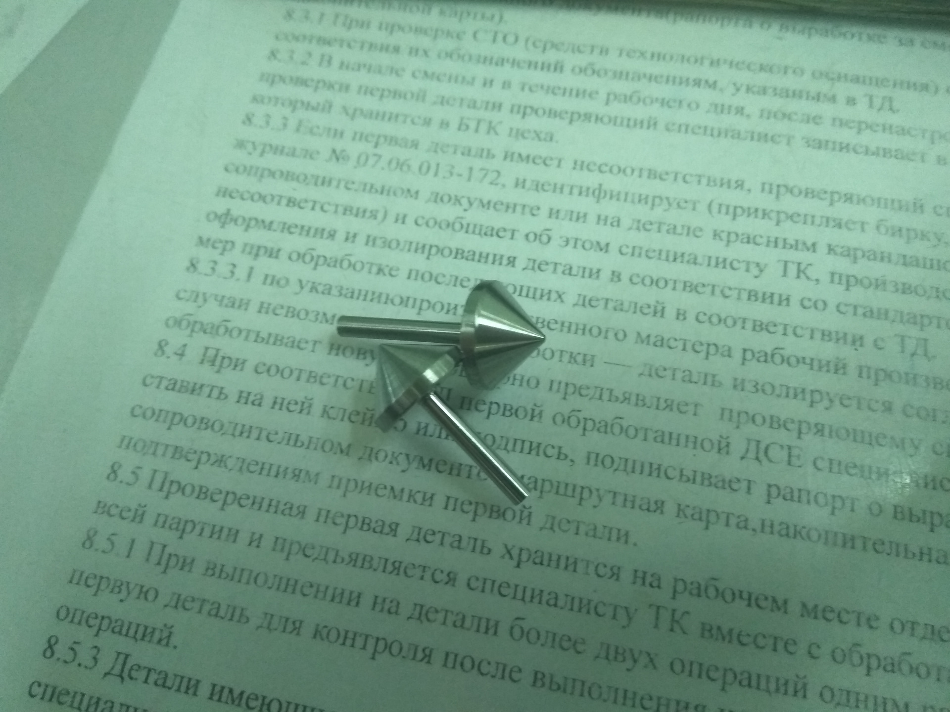

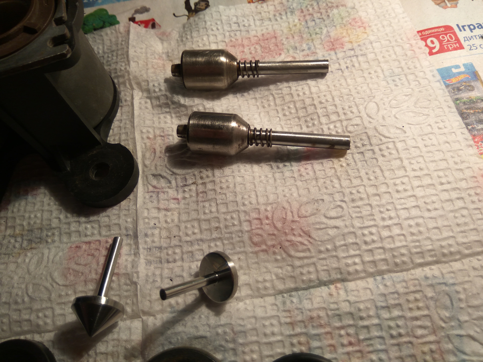

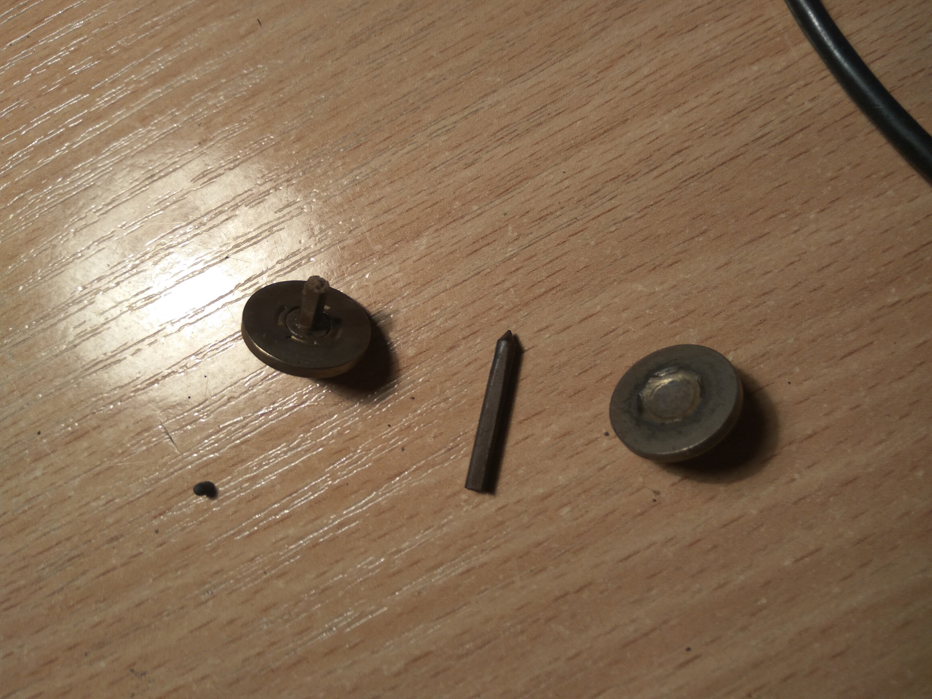

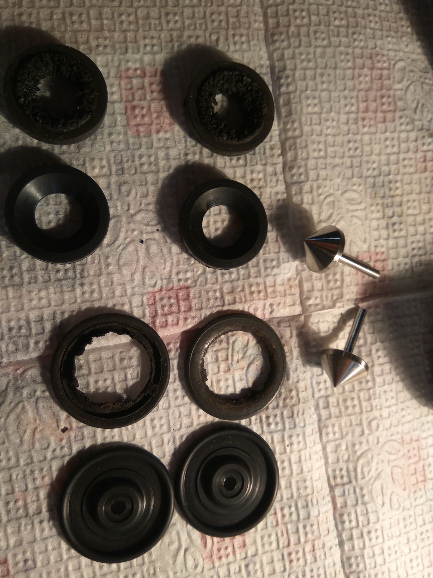

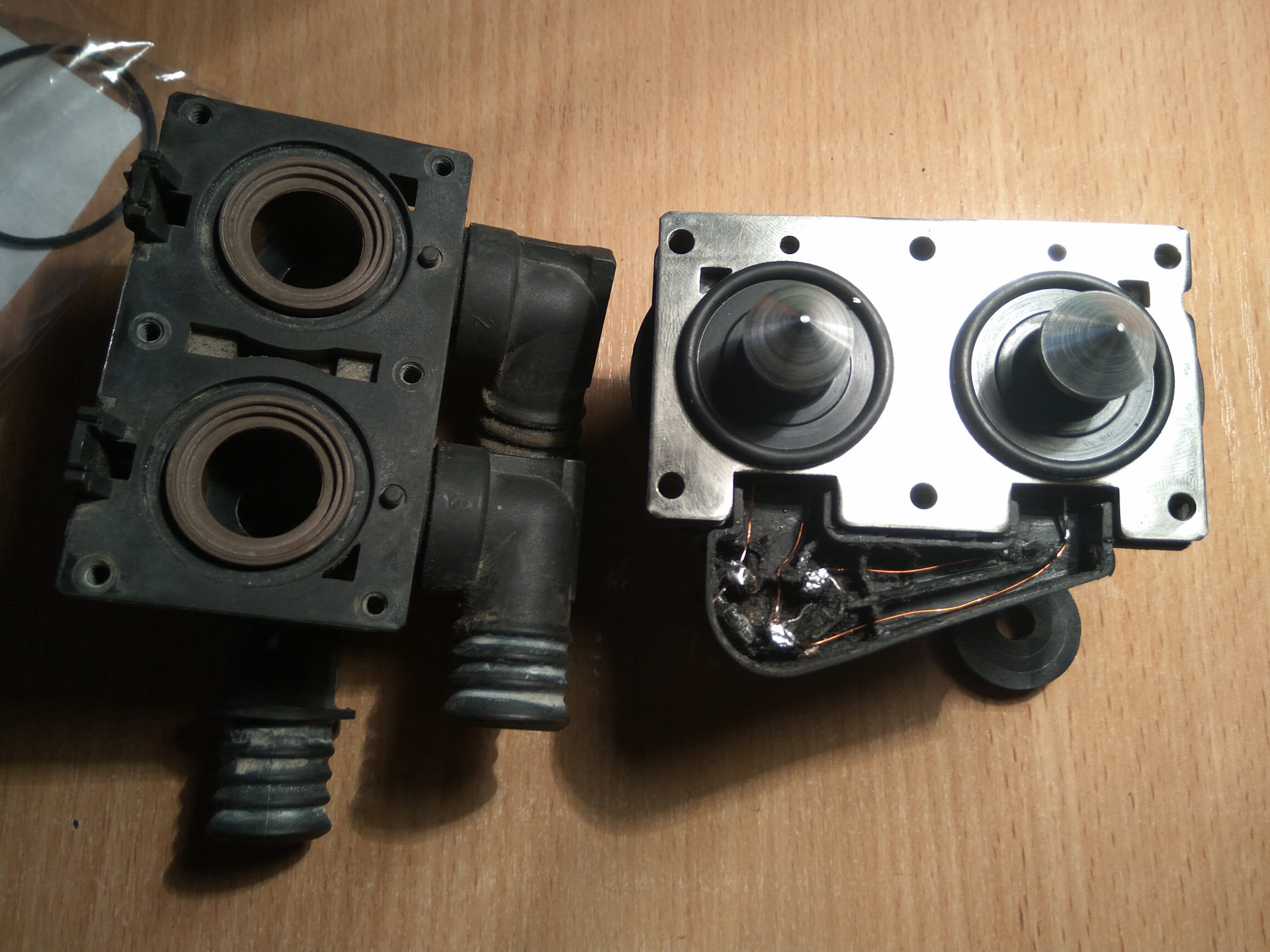

Рем комплект заказ еще до снятия клапанов, а вот грибки заказал у токаря, сделали из нержавейки. Но тут то все хорошо рем комплект есть, грибки есть а катушки то проверить нужно было, в итоге одна работала, а вот вторая нет. Спасибо хорошему человеку который помог мне и перемотал катушку. Под гребки конечно пришлось подложить по 2 шайбы хотя почему не понятно ибо не плотно закрывали, размеры все брал со своих грибков которые были обломаны.

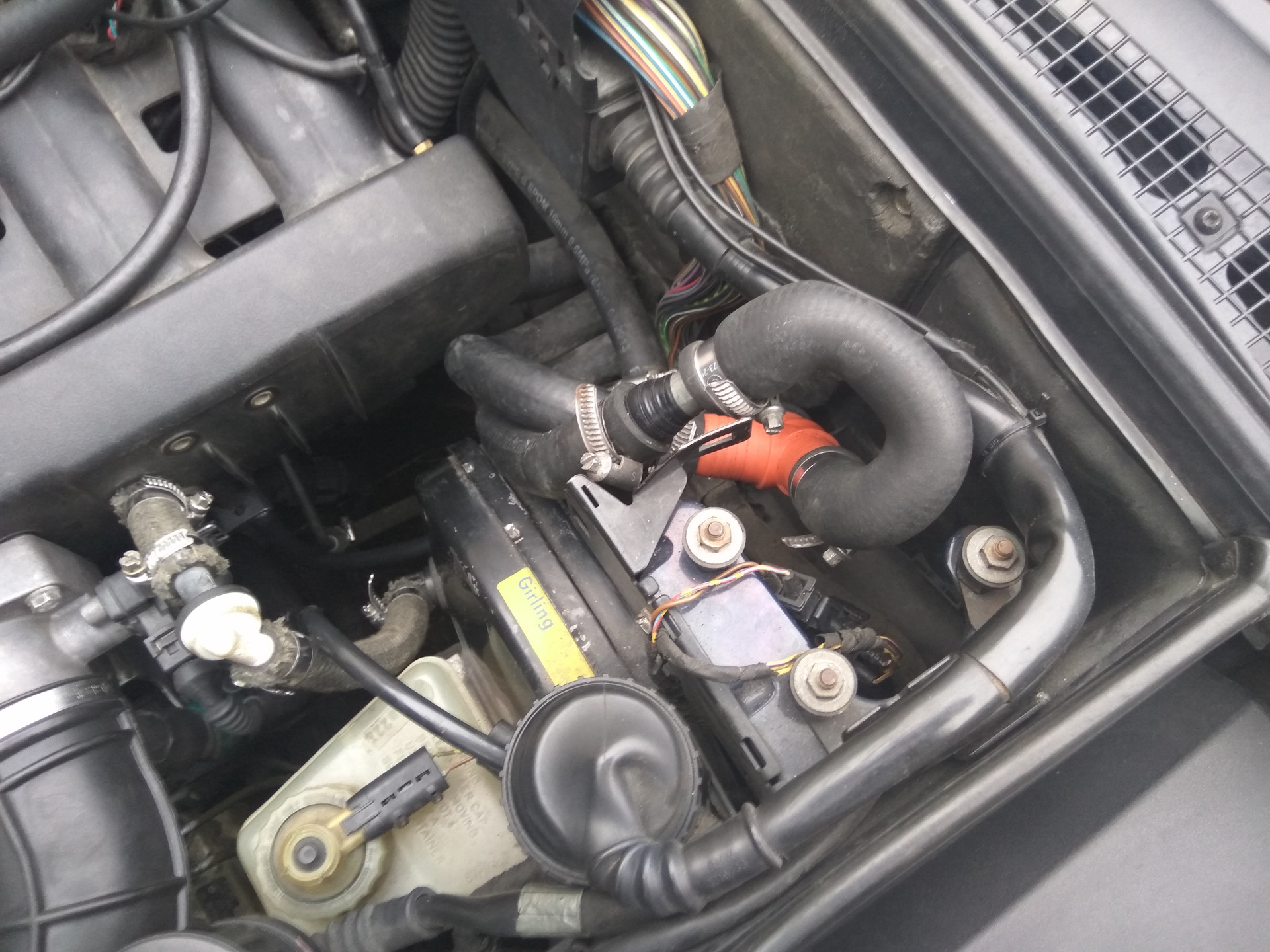

В общем теперь все работает открывает закрывает как положено.
Теперь осталось с доп помпой разобраться так как она поймала клина…

вариант с тройником работает? в машине тепло если как времянку поставить?
Тройник на время был поставлен

а каким номером руководствыватся для ремкомпекта?
Смотрел что бы было Е34, ну и внешне резинки что бы были похожи
А где заказывал ремкомплект?
В Киеве, уже не дам контакт…

нужно шток клапана было сделать квадратным.
Зачем?
Чтоб жидкость циркулировала и клапан двигался в сердечнике.
Много жижи слилось пока клапана снимал? У меня постоянно дует горячим.
Нет не много это же верхняя точка
