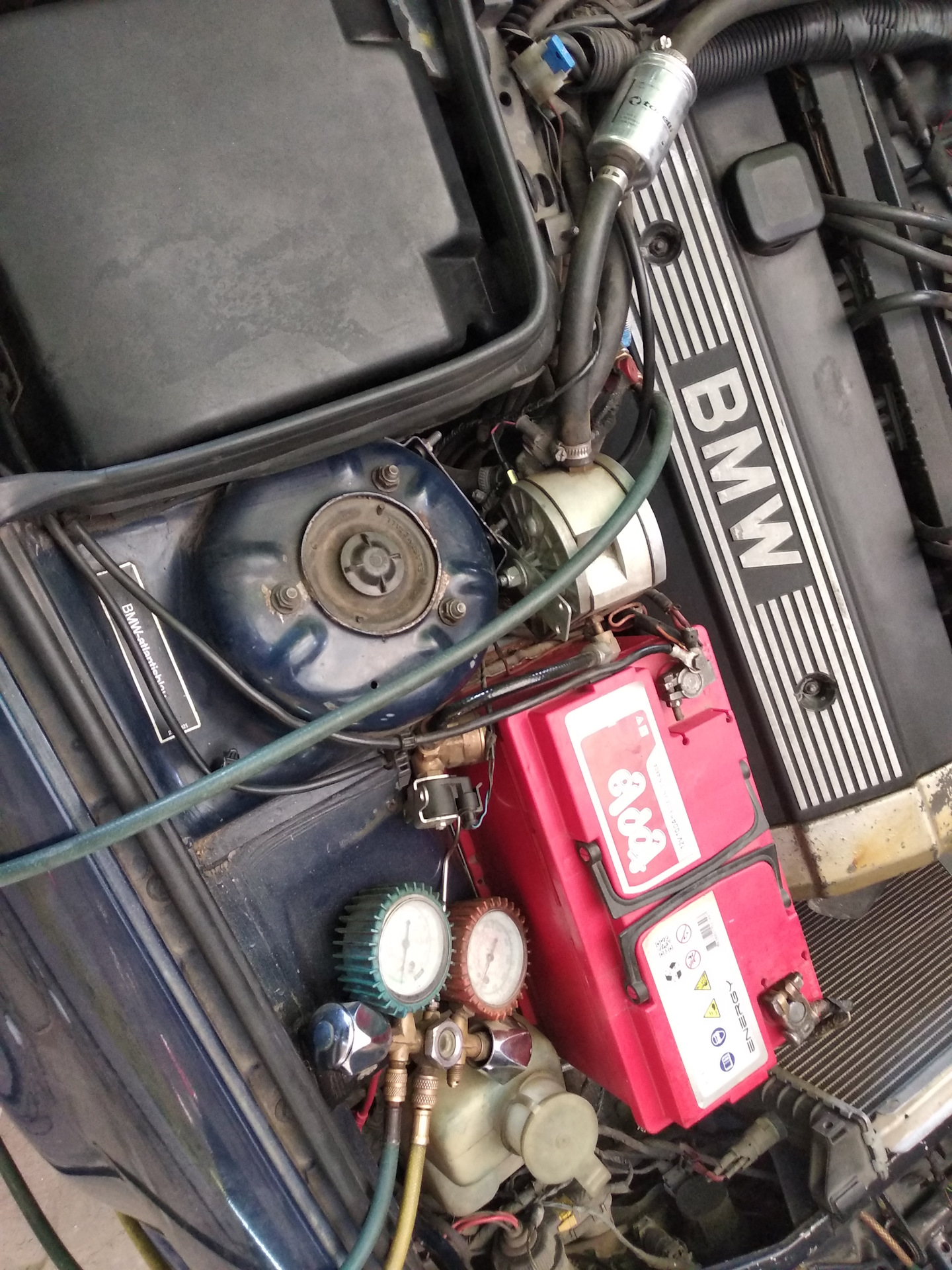

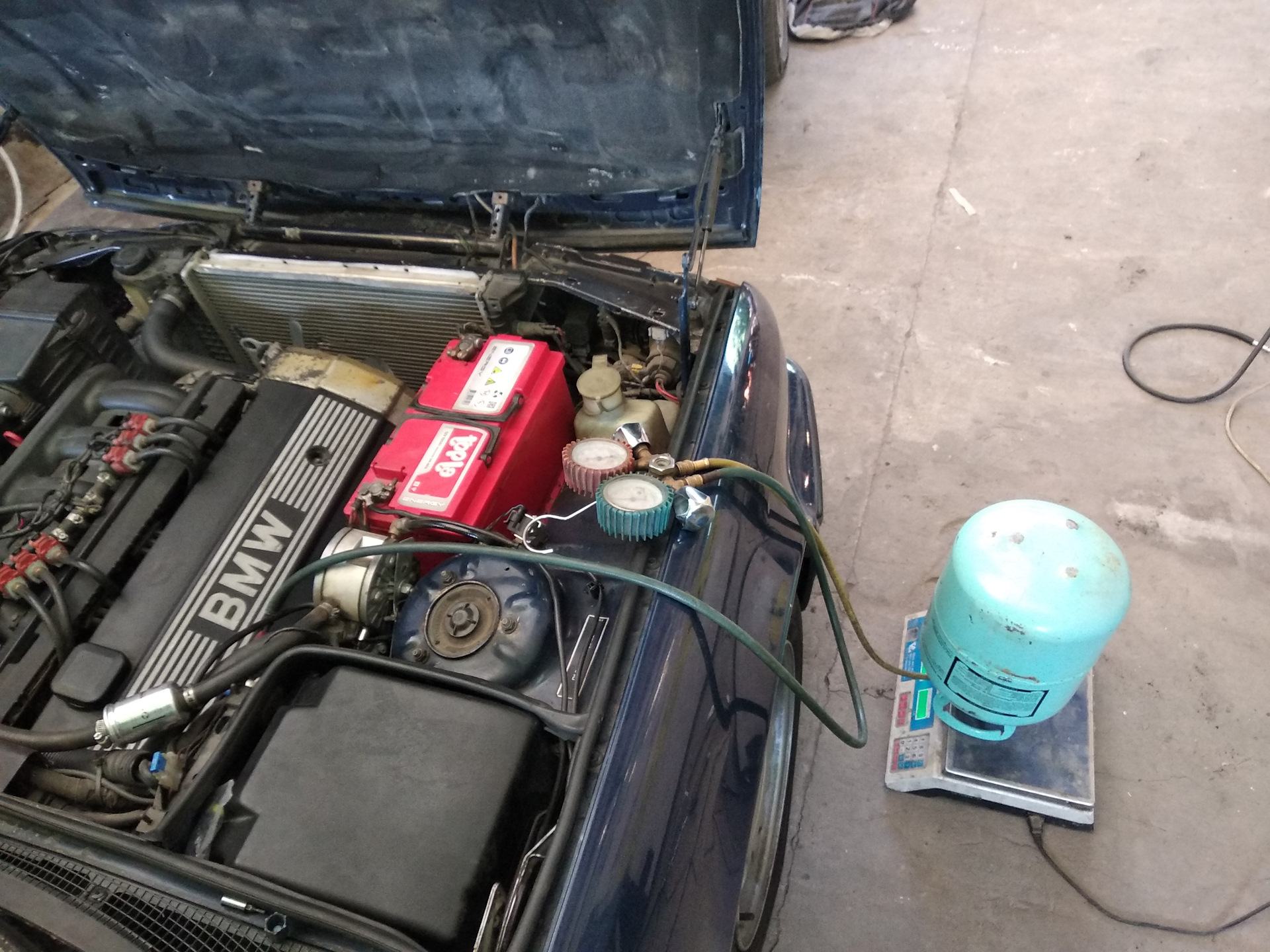

И так с покупки машины кондер был не заправлен при попытке его включить он включался на 10-15 сек и выключался, потом пробы включить не давали результата. Ну год отьездил без него бывший хозяин говорил что менялся кондерный радиатор и после этого не заправлялся…
В общем после поездки на море в этом году без кондера было решено ехать и проверять систему и я был очень удивлен система ни где не травила, правда с того сколько туда влезло фреона я был немного в шоке)

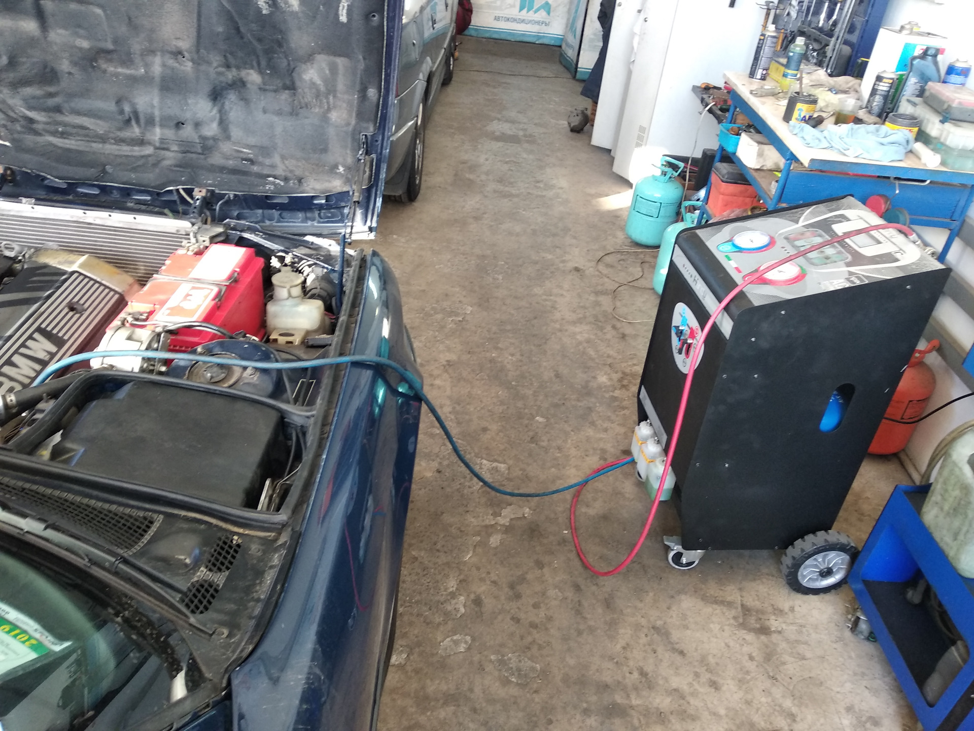

Ну и да куда же без НО, после заправки с нипеля начал травить ФРЕОН, елки палки и поехал я к другим кто сможет откчать мой фреон и закачать…
Запчасти на фото: DO910
Приехал все сделали уехал и пока ездим с кондером) какой же я был дурак что еще в том году не заправил его…

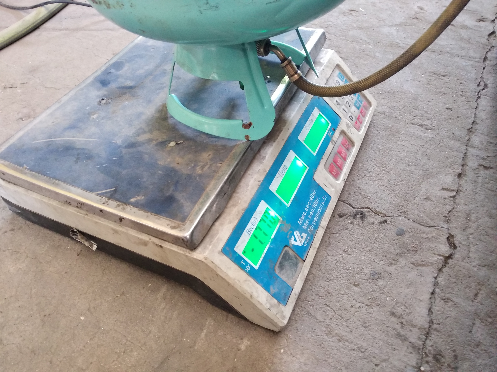

Полтора кг должно быть, я бы не стал тулить лишнего. Мне залили 1200, работает норм, но компрессор чаще включается. Надо докачать.

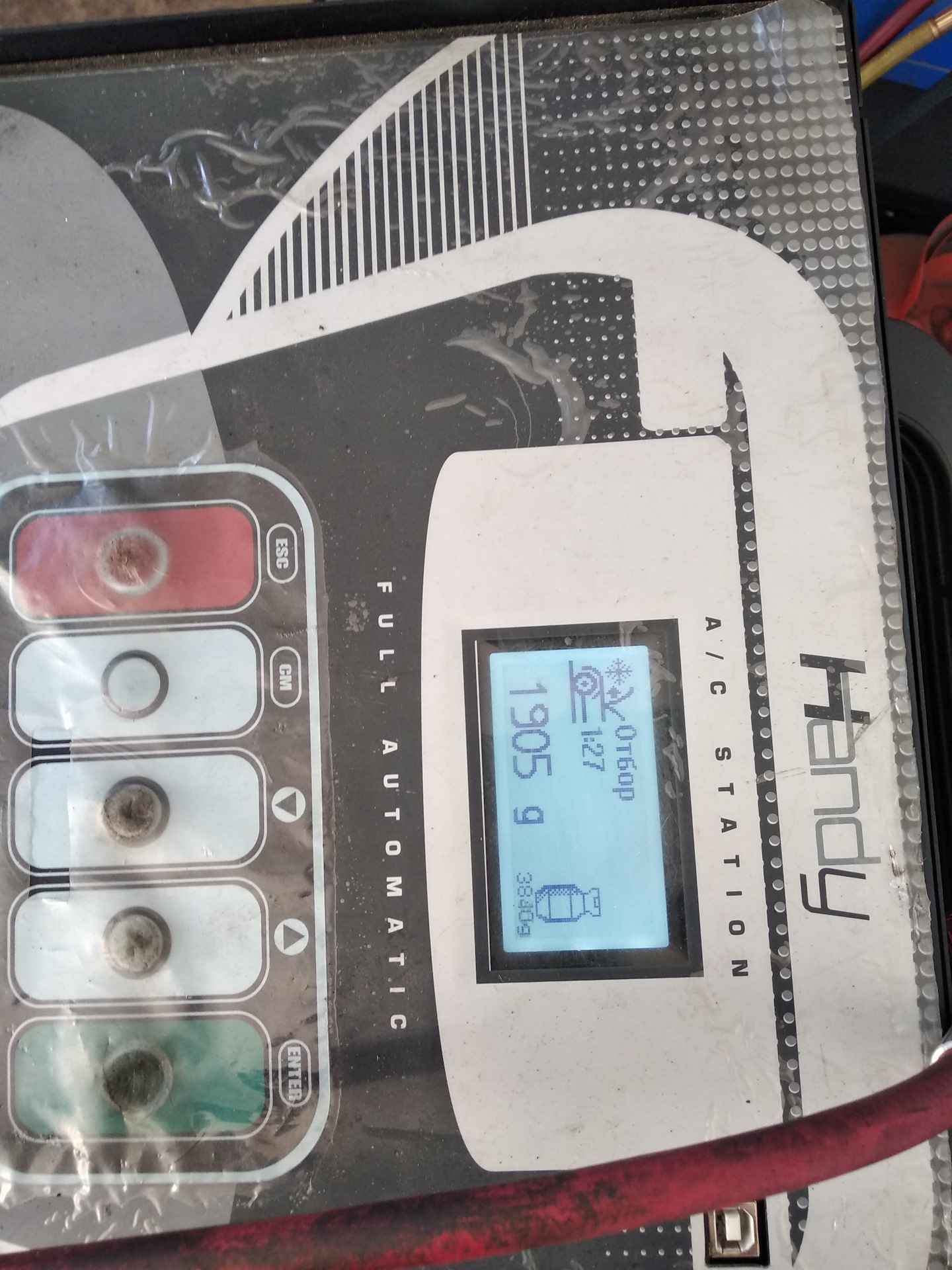

охринеть так и как у тебя влезло 1905 грамм?!
По регламенту 1550 грам 😁🤣
Как то напхали😀
При нагреве фрион жешь расширяется, то есть стоя в пробке при +30 фрион расширится и может сбросится через аварийный клапан
Ну не чего сбросит лишний)
клапан сбросит все 🤣🤣🤣
