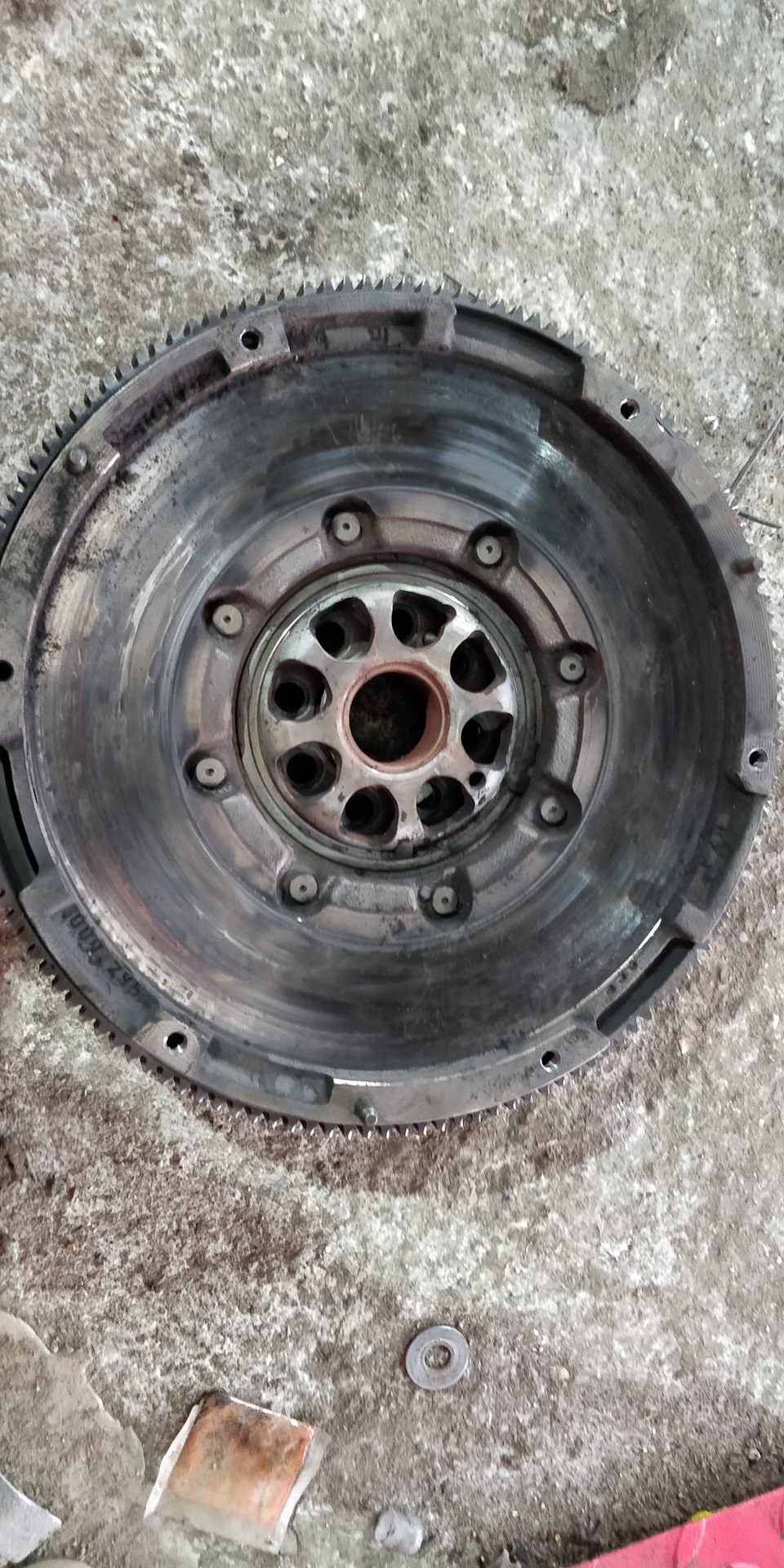

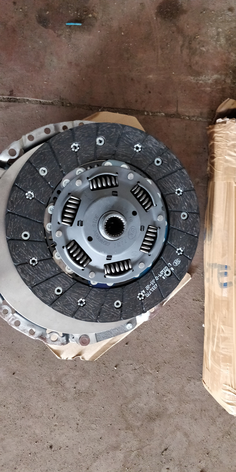

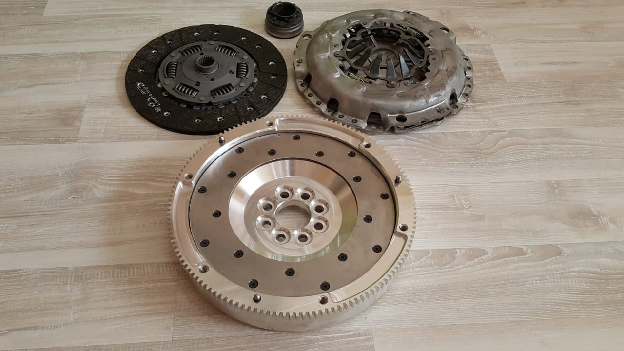

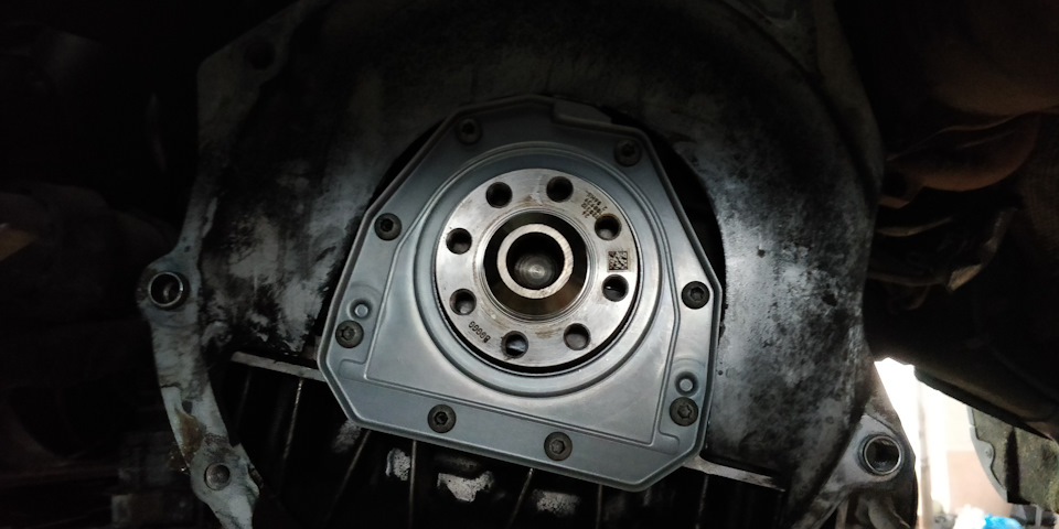

Установил комплект усилинного сцепления, на базе одномасового маховика и сцепления от Ауди рс4б7(выжимной от этого сцепления нам не подходит, нужно брать родной), маховик был изготовлен madjesus666
Вот его презентация )) www.drive2.ru/b/505264626699600303
Проехал пока только 50км, что могу сказать, при запуске авто никаких посторонних шумов нет, запускается даже быстрее чем с пол оборота, никогда такого не встречал, был приятно удивлен )
Так же ни на холодном ни на прогретом авто посторонних шумов от КПП нет, маховик был спроектирован так, чтоб избежать посторонних звуков при работе КПП на холостых (если есть какие-то вопросы по этому поводу, то задавайте их непосредственно производителю комплекта madjesus666) если что там ещё один комплект лежит 8)
Мотор особо не крутил, только до 4000 оборотов, мгновенной раскрутки пока не заметил, ибо крутил плавно и не высоко но падают обороты быстрее чем на сток маховике. Как прикатаю километров 200-300, сделаю пару лаунчей и дополню отчёт.

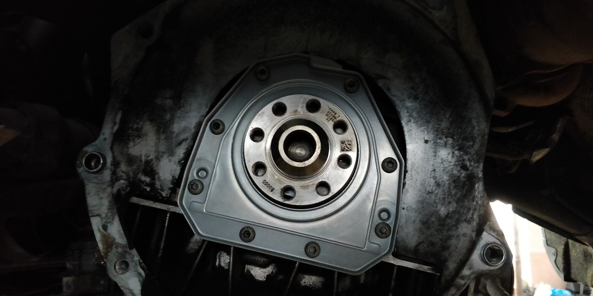

Махнул задний сальник, он уже чутка даванул масла, не тёк, но подтёк один был.

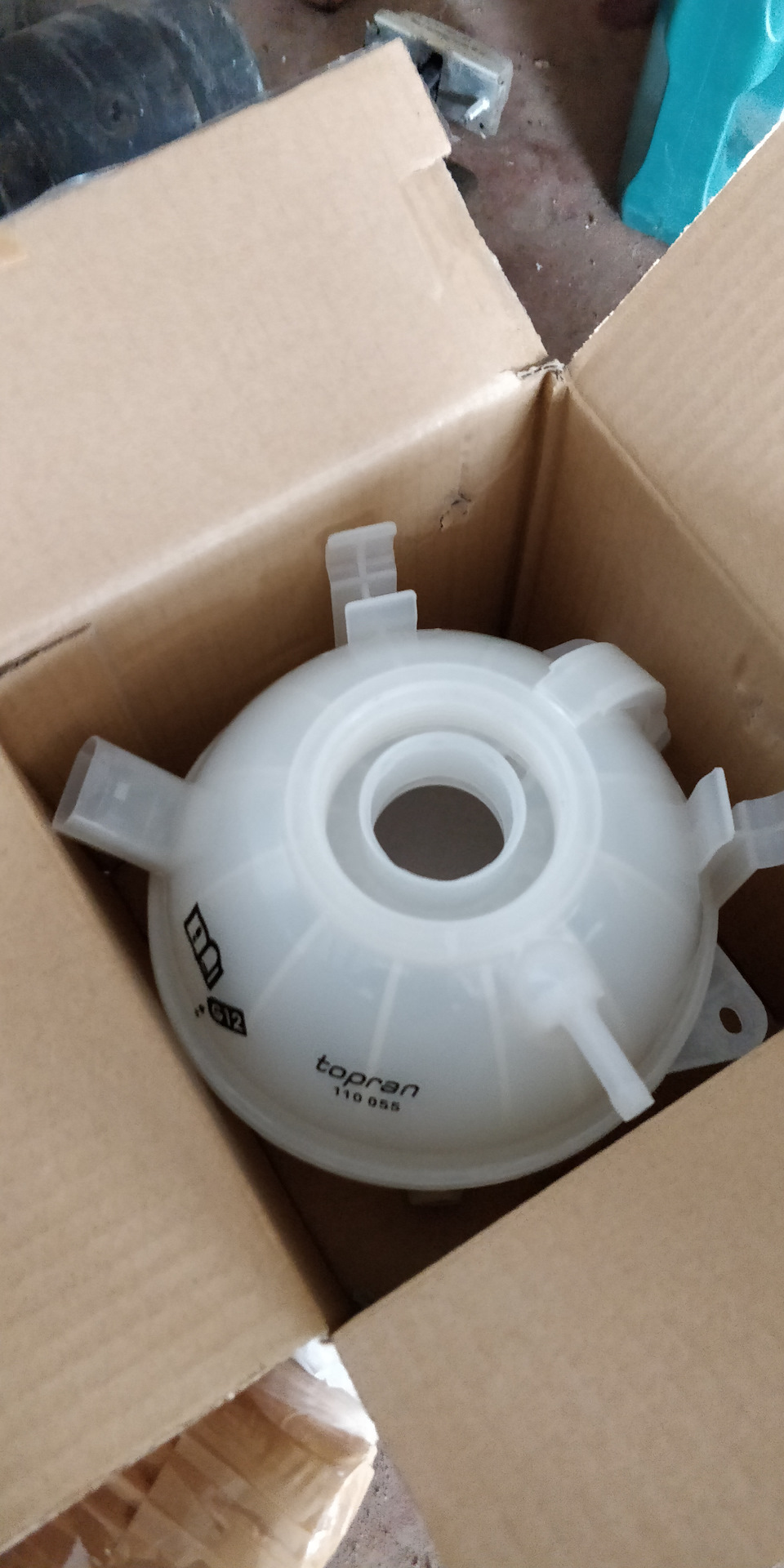

Так же махнул бочек ОЖ, поставил китайский, который не из био разлагаемого пластика в отличии от родного )) ну и заодно махнул масло в коробке и угловом редукторе, вообще собирался на следующем ТО залить во все узлы продукцию redline, но при съёме коробки решили проверить состояние масла (менял в КПП и редукторе 30к назад) цвет был тёмно-коричневый, как писал weirdm старится оно там быстрее из за близости к мотору и в следствии чего, большего нагрева, решил не рисковать и махнул от греха подальше, залил то что было под рукой, а именно масло для МКПП и редукторов Febi, все аналог ваговского, но выбирать было не из чего.
А ещё поставил упор гтц ) предварительно шлифанув, ибо было криво ) все теперь я стритрейсер )

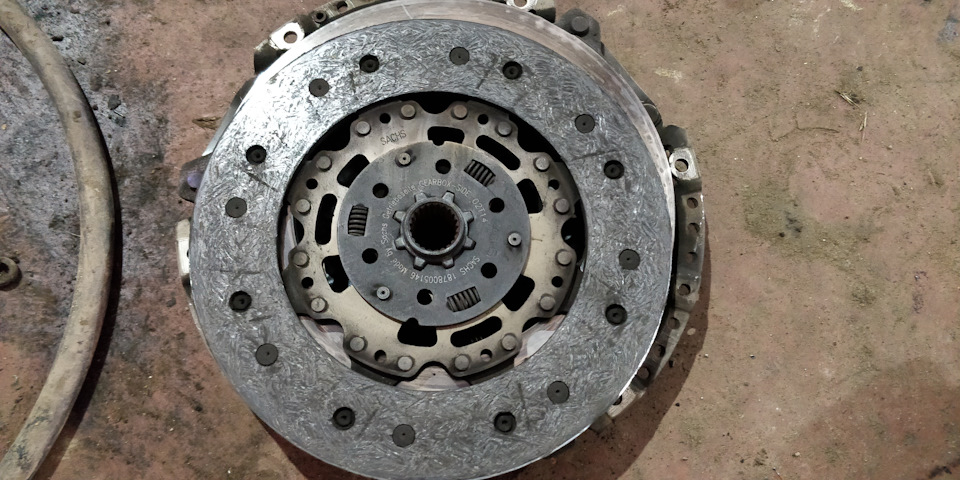

По поводу прикатки сцепы 200-300км — у меня была история со снятием кпп через 1000-1500км после установки комплекта от брюса. Фрикционная накладка на маховике выглядела уже более-менее притертой, а бороздки на плоскости корзины однозначно еще не прикатались до плоского состояния. Так что за всю фигню сцепу дрючить не надо так быстро.
О спасибо ) а то я интуитивно понимаю что надо по пробкам потолкаться километров 300 но навалить все равно очень хочется )

венец для стартера из алюминия?
Да, Д16Т
думаете выдержит?)
Уверен )

При первом взгляде на фото подумал, что это маховик от Брайса
Так они почти одинаковые.
Это совершенно разные маховики как и подход к проектированию и исполнению.
Разный подход заключается в том, что я не заливаю клиентам про то, что маховик спроектирован так, чтоб шумов небыло)
Так их и нет.
Ахах наивно. 467 комплектов, у 230 нет шумов) или ещё проще берём 2 одинаковые кпп, одна шумит, вторая нет. Так что фантазии из серии нет шумов оставь для других
madjesus666
По фото вижу только то, что этот толще.
