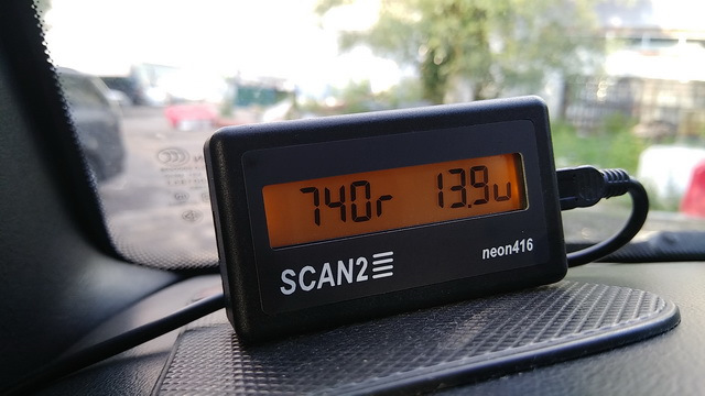

Сканер /компьютер /инициализатор.для тагер/рп (может работать с муссо, корандо, кайрон и рекстон):
устройство способно показывать параметры работы двигателя/абс/коробки, ошибки всего перечислено + ошибки подушек;
возможна инициализация ЭБУ и адаптация дроселя, можно стирать ошибки всех перечисленных выше блоков;
scan2 не позволит профакапить перегрев коробки и/или двигателя нарушив спокойствие звуковым сигналом :)
в корпусе мини-сканер имеет приятный эстетичный вид, он прост и логичен в управлении.
Писать насколько это устройство великолепно можно долго и много .но он не просто хорош и информативен — он полезен, — помимо наблюдения за поведением коробки: переключения передач, пробуксовка ГТ, нагрев — как все это меняется от стиля езды, за прошедший месяц мини-сканер мне пригодился дважды: первое подключение подтвердило кончину датчика уровня топлива и второй раз когда загорелась лампочка абс(устройство подсказало что "собака копала" левое переднее колесо).

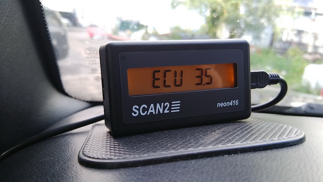

и небольшой обзор scan2 от neon416
вообще устройство существует в формате встраиваемой платы с дисплеем, но у меня FuLL комплект с корпусом, шнуром obd/usb и разветвителем obd (для одновременного подключения мультика)

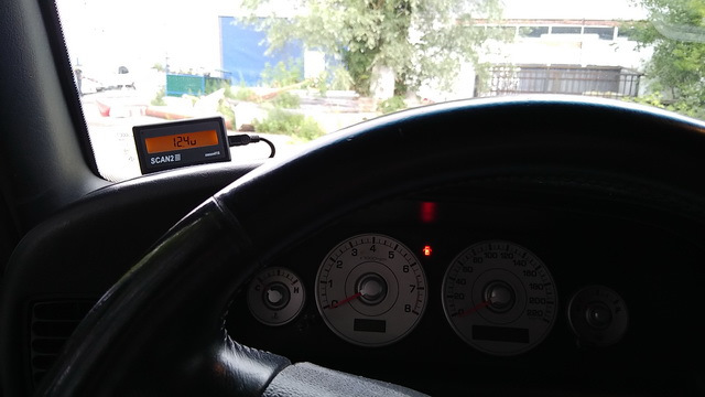

в моей машине как то все мега компактно и удобно разместилось (возможно со временем более окультурю расположение разъемов, шнура и крепление, но пока так.
кстати на панель тагера в корпусе устройство становится просто идеально
подарочная инструкция — спешиал фор ми :)

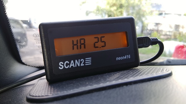

при подключение питания показывается версия прошивки

Поскольку на приборке горит вот эта лампочка
Выбираю нужный блок
первым в меню блока мы получаем информацию об ошибках ( при их наличии )
ошибки стираются длительны нажатием на кнопку.
с блока АБС можно так же получить информацию о скорости вращения колес, продольном ускорении автомобиля и срабатывание абс.

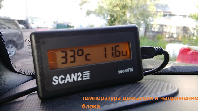

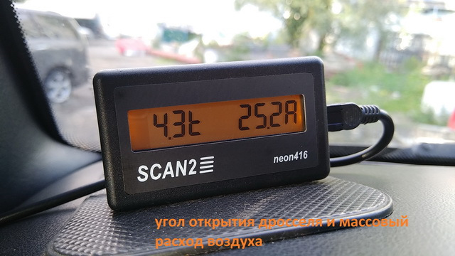

подключение scan2 без мультика позволяет использовать все возможности мини-сканера по работе с блоком управления двигателя:
просмотр и стирание ошибок, адаптация дросселя, чтение текущих параметров: температура ОЖ, впускного воздуха, разряжение на впуске, топливные коррекции, пропуски зажигания по цилиндрам, время впрыска и угол опережения зажигания

Место неудачное. Как чиряк на жопе.
Да и нечего там постоянно пялиться, вопрос решил — смотри на дорогу.
А прибор=Агонь. А еще сомнения у Андрюхи были…

Как управлять девайсом? Кнопочки не видно.
Кнопка на левой боковой панели …сделана в ровень с копусом.
