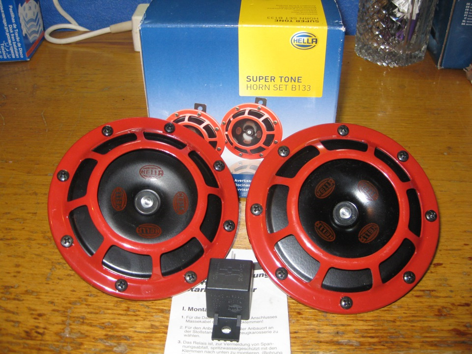

Нужно было и сигналы поменять на хелловские — чтобы висели на усилителе и просвечивали через решётку красным…
Красивые)) Что по цене, как по сигналу, дай артикул))
Hella B133 арт.: 3AG 003 399-801
Цена в районе 1800 рублей.
Звук — под стать виду! Дерзкий, резкий и противный! Но фуры шарахаются =)
Фуфуфу, противный какой) но для дороги думаю самое оно))
Сигнал должен быть резким как понос =)
Здесь я с тобой полностью согласен))
