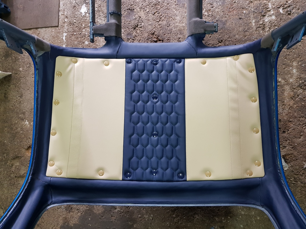

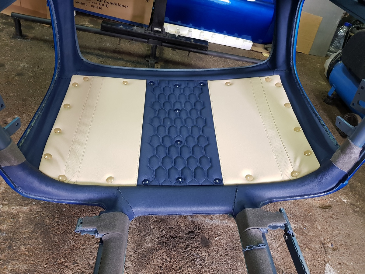

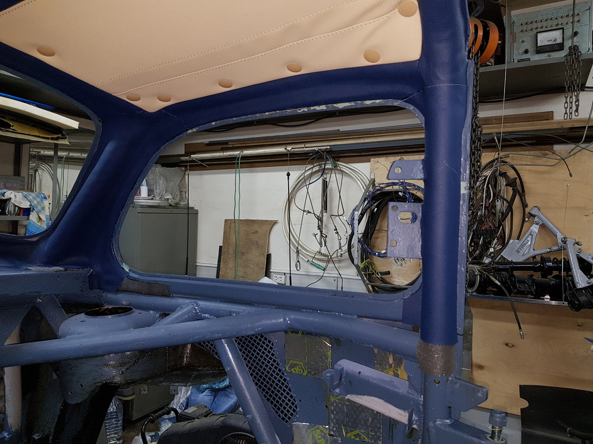

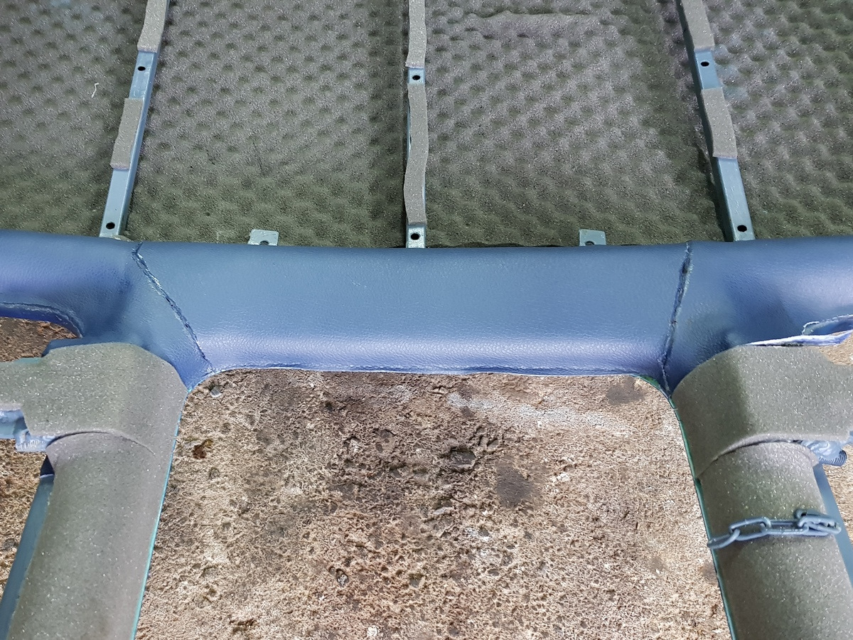

Продолжаю колхозить кожу, напомню, такой одна из вставок в люк была вчера:
Николай что-то «нашептал» и за ночь складки разгладились, он поделился «заклинанием»!:

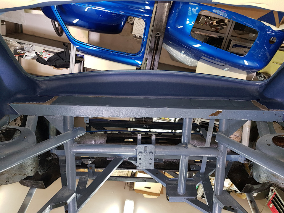

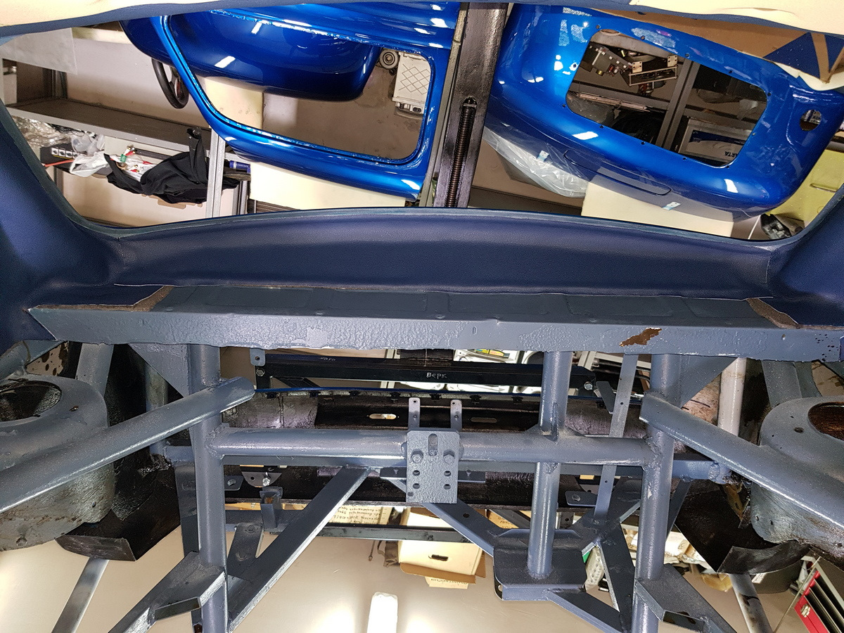

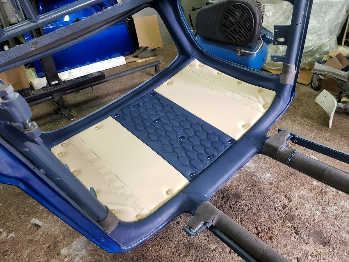

Обтянул кожей заднюю полку под задним стеклом:

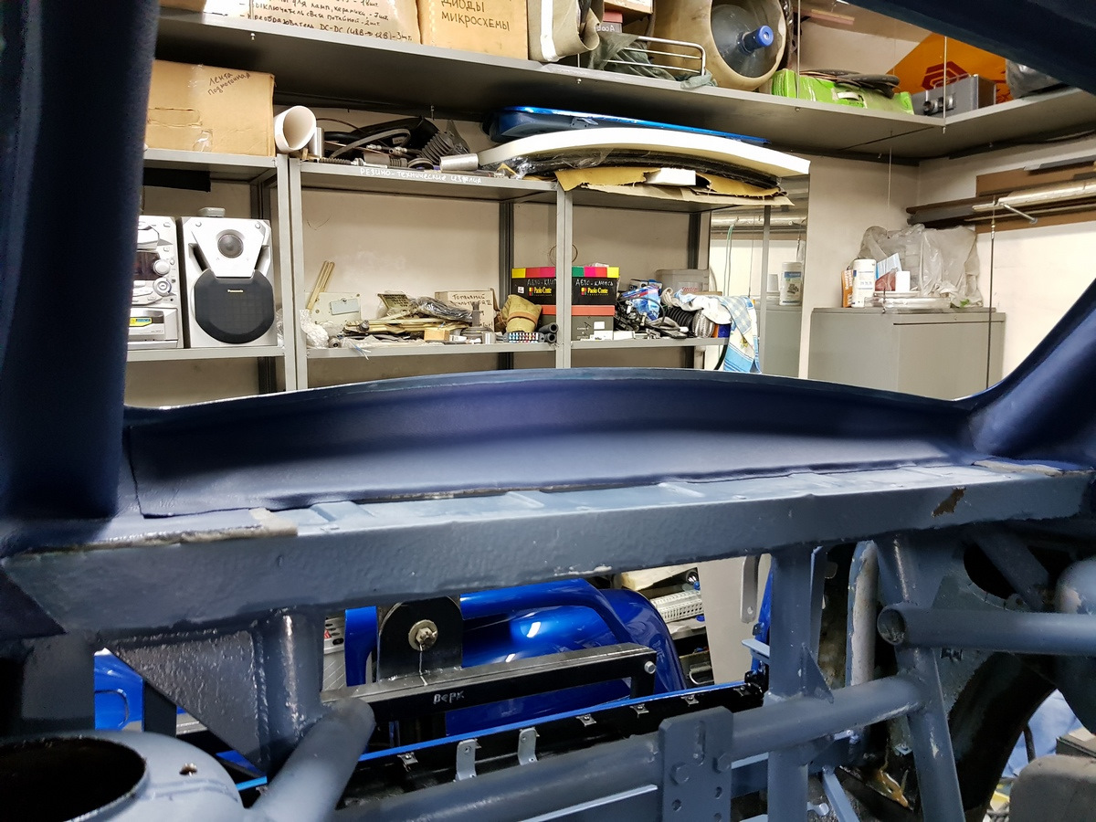

Закрепил крышу, уже на «постоянку»:

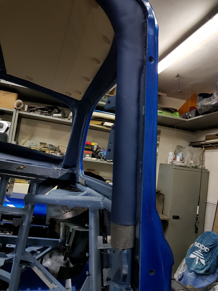

Приступил к левой дверной стойке:

ну как я понимаю это будет не последняя перетяжка салона. Сейчас опыта наберетесь и еще разок попробуете)). Стыки кожина стойках это жесть(( Пистоны лучше переделать на скрытые или на металические. Ну и складки на панелях…
В идеальном проекте все должно быть идеально!
Может стоило найти местных специалистов по перетяжке салона чтоб помогли установить? В этом деле нужен опыт!
Скорее всего нет! Замаскирую швы, кое-что перетяну, но но все. На фото, естественно, не последний вариант. А что добавят (изменят) металлические пистоны? А опыт дело наживное!)
Поо пистоны хочу сказать следующее. Либо их нужно скоыть и замаскироваь или выделить и сделать из этого фишку например как клыки на воздуховодах хром.
Критики конечно много но все переживают за проект и привыкли видеть качественность и дотошность на всех этапах. Терпения и упорства! Лучше сейчас сделать несколько попыток чем потом разбирать собраный автомобиль.

Я морщинки бытовым отпаривателям вытягивал…легко и быстро…
Ага, как же, взял у жены отпариватель кёрхер, 30 минут работал, хоть бы одна морщинка ушла, хрен!) Все дело в подложке, у меня простой поролон на липкой основе, а по хорошему, в качестве подложки нужен неопрен, но у нас его не найти! Вот у Вас какая подложка была?
=))))Неопрен=))) Либо паралон вторичка… серенький такой, плотный очень…
Вот и ответ, с неопреном я быстрее бы постиг это дело! Но, приходится работать с тем что есть)

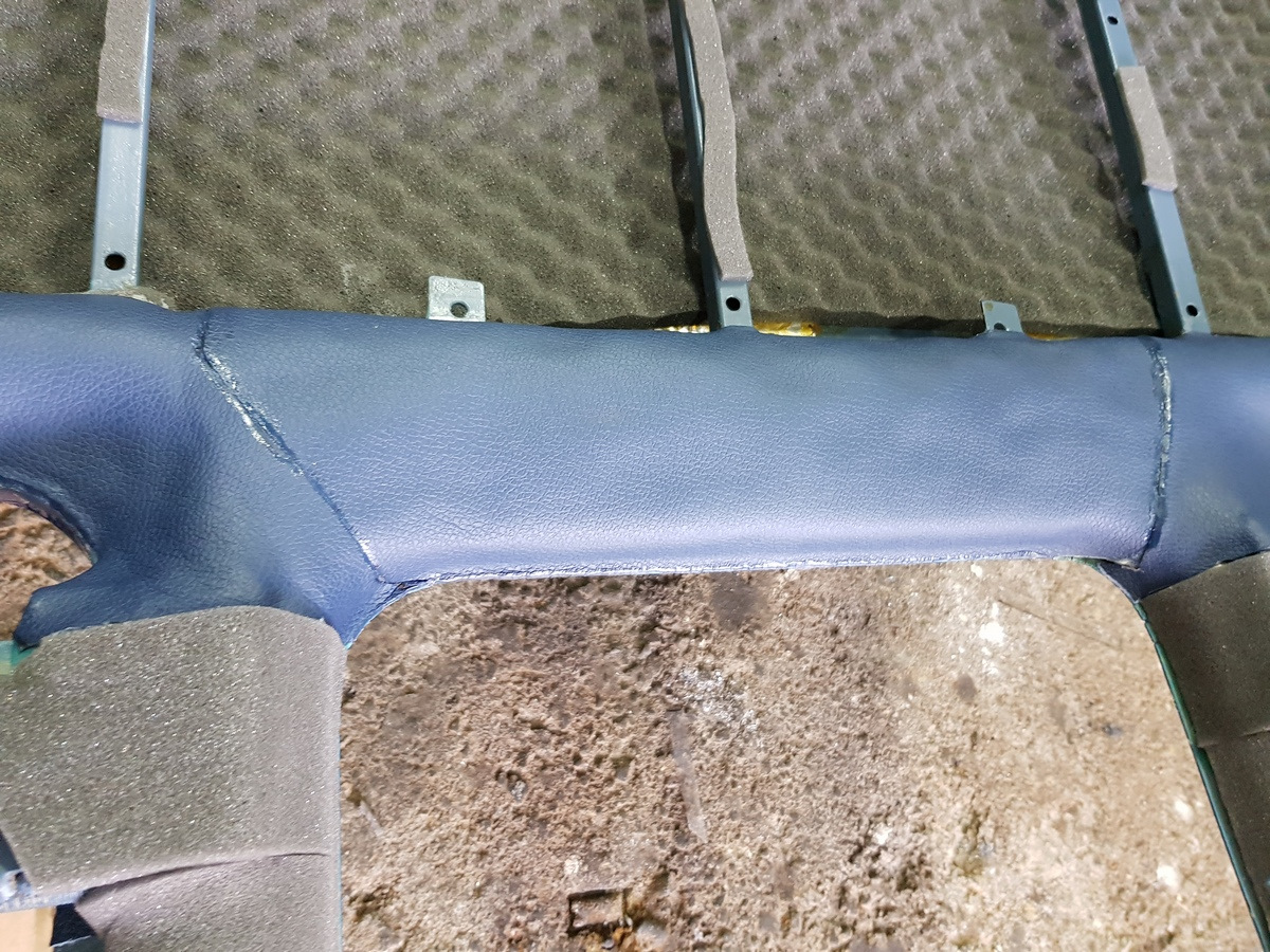

Стыки кожи на крыше просто пиндец! Такой качественный проект! Везде все по-максимуму! И так накосячить в салоне!
Да все верно Вы говорите! Но, во-первых, если быть совсем честным, не все по максимуму — это раз! Во-вторых, не надо хоронить салон, опыт набирается и салон будет достойным! В-третьих, посты без реальных советов — не добавляют мне энтузиазма. :( Вы уж извините, но как-то то так!

Стесняюсь спросить. А потолок нельзя было на пистоны посадить. Ну чтобы без заглушек этих было…
Ваг есть пистоны от дверей и платформа для них отдельно продаётся
Не надо стесняться! Основа потолка — двп толщиной 3,2мм, пистоны там крепить негде!
Всё на двусторонний скотч)
Вот скотч это точно колхоз, клипсы держать будут вечно!)

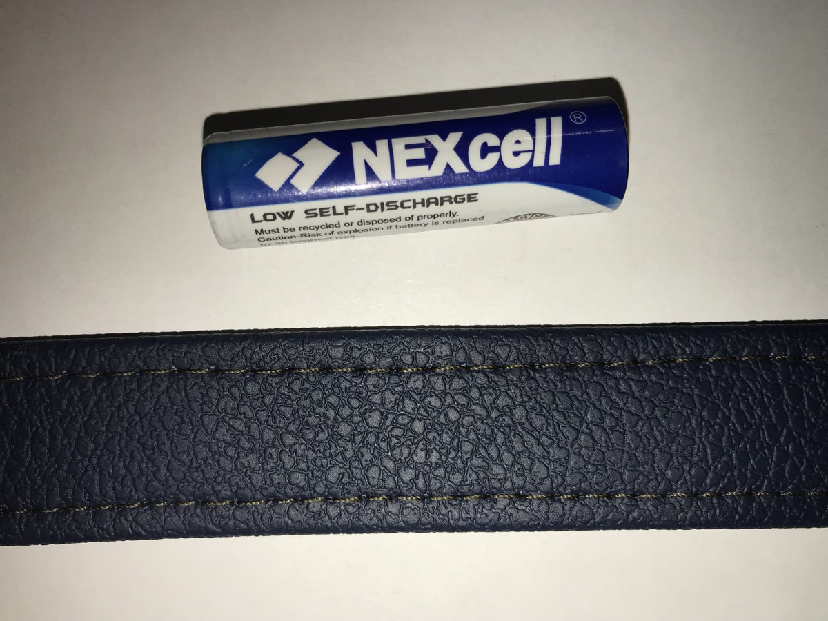

сопли клея на стыках кожи как-то будут заделываться?
Да, будут скрыты.

Но без обид… светлые накладки съершились и смотрятся очень попростецки и по колхозному из за этих "неровностей"…
Может быть паралона очень много в них?..
Синяя вот красиво вышла!)
Нет, там болшой угол изгиба листа, отсюда и «лишняя» кожа.

Во первых, давай на "ты", давно уже общаемся! На следующем фото обманка, ее то я и применю ко всем швам! Наклею поверху, родная мама не отличит!)
Получается неплохо, но стыки кусков прошить бы, а то грубо как-то выглядит.
Сделаю декоративные накладки.

Клей SAR-306. Термоклей. Промазываю 2 склеиваемые плоскости, жду минут 20-30, нагреваю феном и соединяю плоскости. Сейчас понял что надо клеить только края, а не всю плоскость, так аккуратнее получается. Поролон подводит, он немного растворяется этим клеем, а подложку из неопрена мне не найти в Пензе.
Хороший клей, и все правильно… Эх, надо было тебе кожу сшить… И смотрелось бы классно. как вариант сделать что то типа простроченых полос и наложить сверху на швы😉

Как-то буграми все. Может отдать профессионалам?
Отдать можно все и не заморачиваться, а проще ролс-ройс купить и не париться!)
не, я не в обиду, но до этого момента все было практически идеально.
Без всяких обид, сам вижу что пока не очень!), "наблатыкаюсь" и все будет хорошо, только подождать надо!)
Надо как-то бугры сгладить. Может подложки в два слоя, или саму поверхность металла как-то выравнивать (хотя бы шпаклей).
Металл не причем, он гладкий. Виновата подложка — это не совсем плотный поролон и он немного растворяется от клея. Чуть перетянул кожу и он назад не возвращается. В идеале, в качестве подложки надо использовать неопрен, он достаточный плотный и хорошо держит форму, но в своем городе я его не найду!

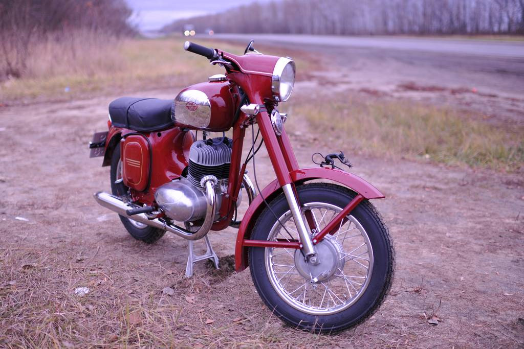

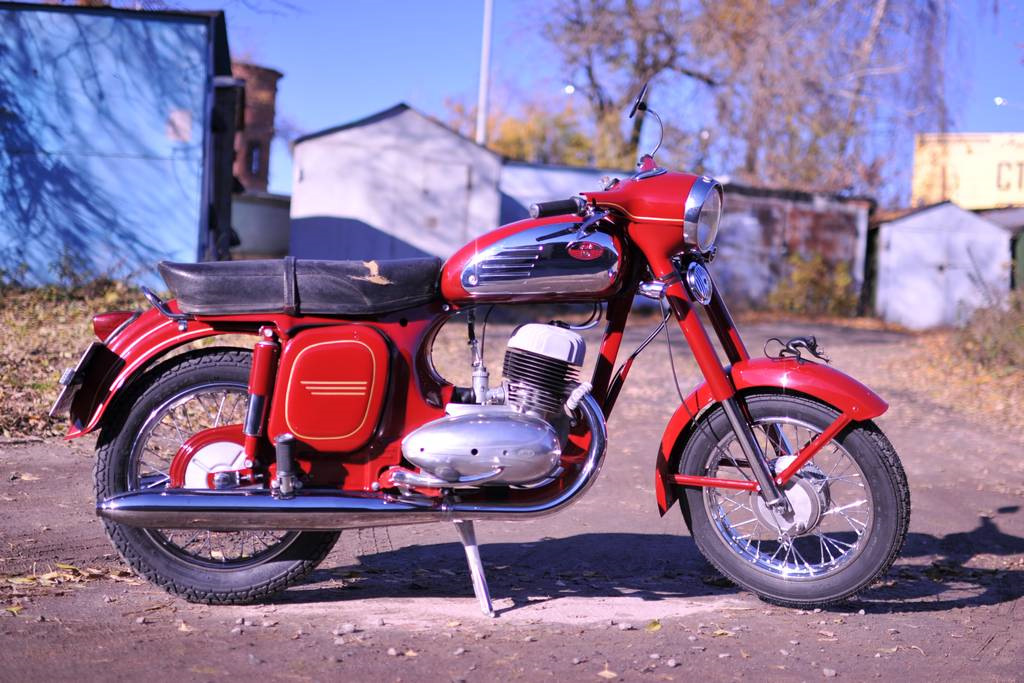

Гладко было на бумаге, да забыли про овраги! Обещаю, что чуть позже найду фото седла "селедки" моей Явы-старушки и специально Вам покажу. Я отдал его на перетяжку в знаменитое в Пензе ателье на ИТР, 5. Причем по старой коже можно было повторить лекала! За работу взяли 5000 руб. Вышла полная .опа! Потом я их заставил переделывать (переделали), а казалось всего-то практически параллепипед! А тут множество тройных переходов с разными углами. Я не сомневаюсь, что это можно сделать, НО сколько по времени и деньгам — это .издец! И я не уверен, что готовый вариант ляжет без доработки напильником.
Не спорь с безграмотным троллем
Да мне не сложно показать и доказать, что отдать эту работу в мастерскую — решение проблемы!
А то☺сномается леколо…вырезается…и шъется
Вот, не поленился, нашел. Так седло выглядело изначально (родное, стоковое):
Вот так сделали первый раз, с косяками:
А вот так, после разборок по поводу качества:
