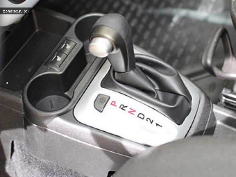

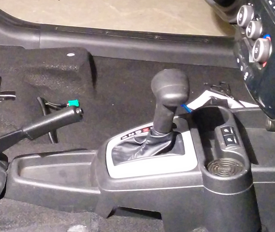

Подскажи или знающие кто скажите, есть вариант так же укоротить ручку кпп у гранты Автомат? Заранее благодарен с меня плюс и подписка)
Типа такой
Х.з. Напиши на автоваз. Хотя, думаю, они тебе ничего не скажут…
неужели никто этим вопросом не заморачивался? всех устраивает этот автопилот ?
меня лично вообще не напрягает))) включил D и вообще забыл о ручке))) даже не смотрю на нее)
поэтому часто коленкой слышу переключает )
driver24085
Типа такой
Укоротить можно — сам делал на калине. Правда ненастолько. Да и ручка на Твоем фото не "родная"
