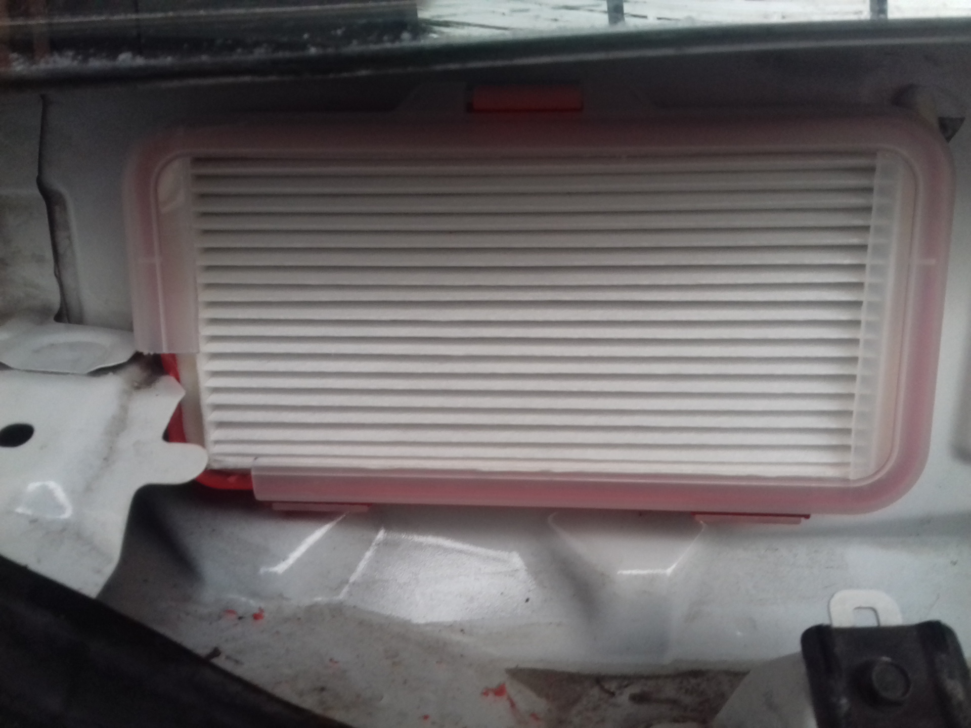

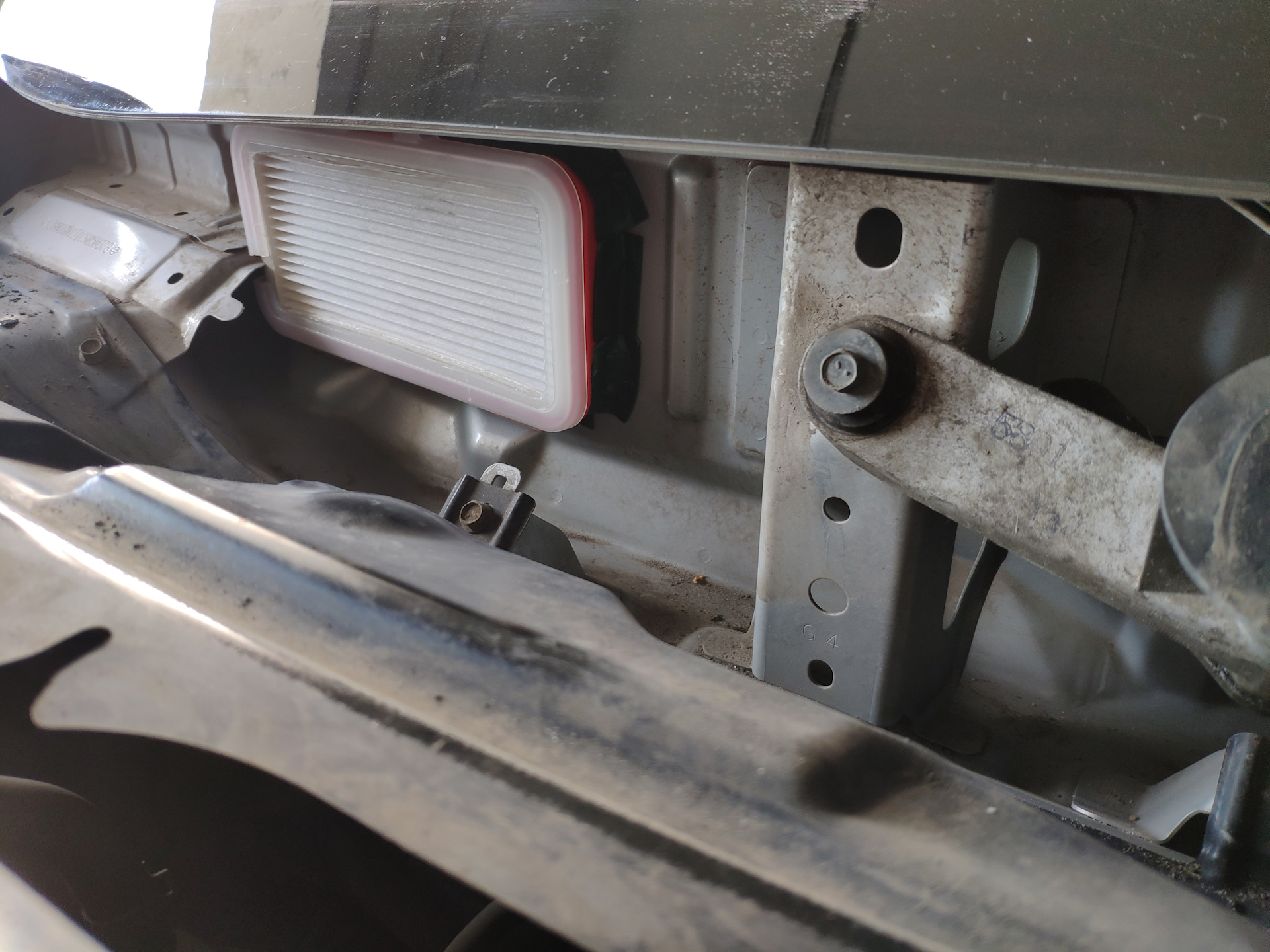

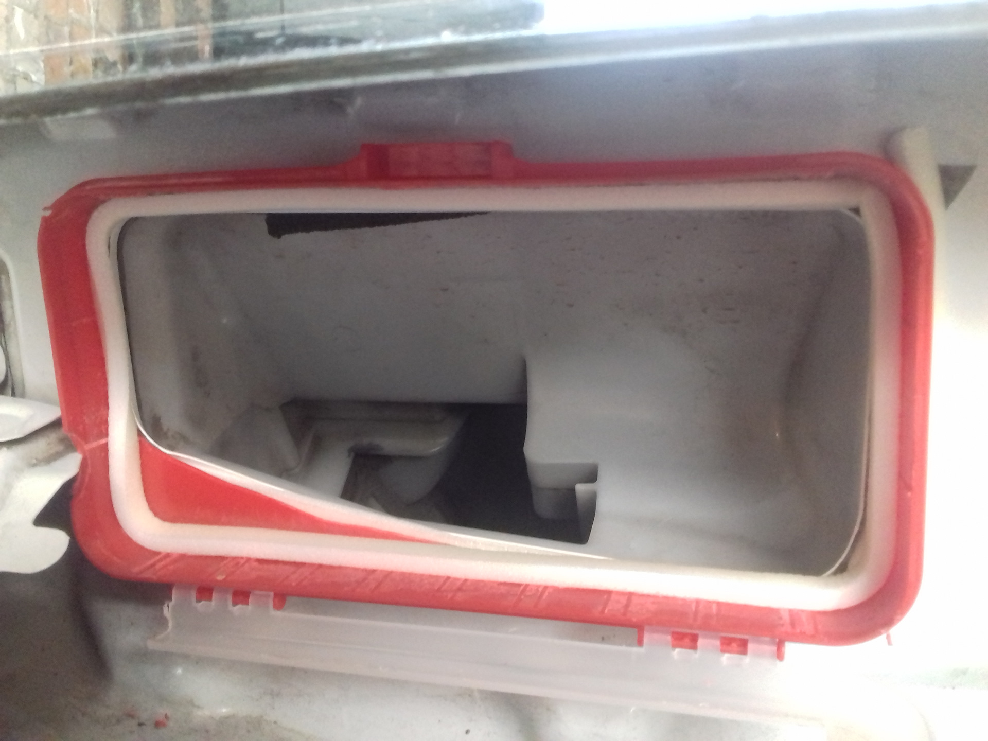

Перспектива делать подобное ещё раз мне очень не улыбалась, так что я решил исправить косяк японских инженеров и поставить салонный фильтр до, а не после.
Начал курить интернет, но ничего не нашёл. Решил стать первопроходцем.

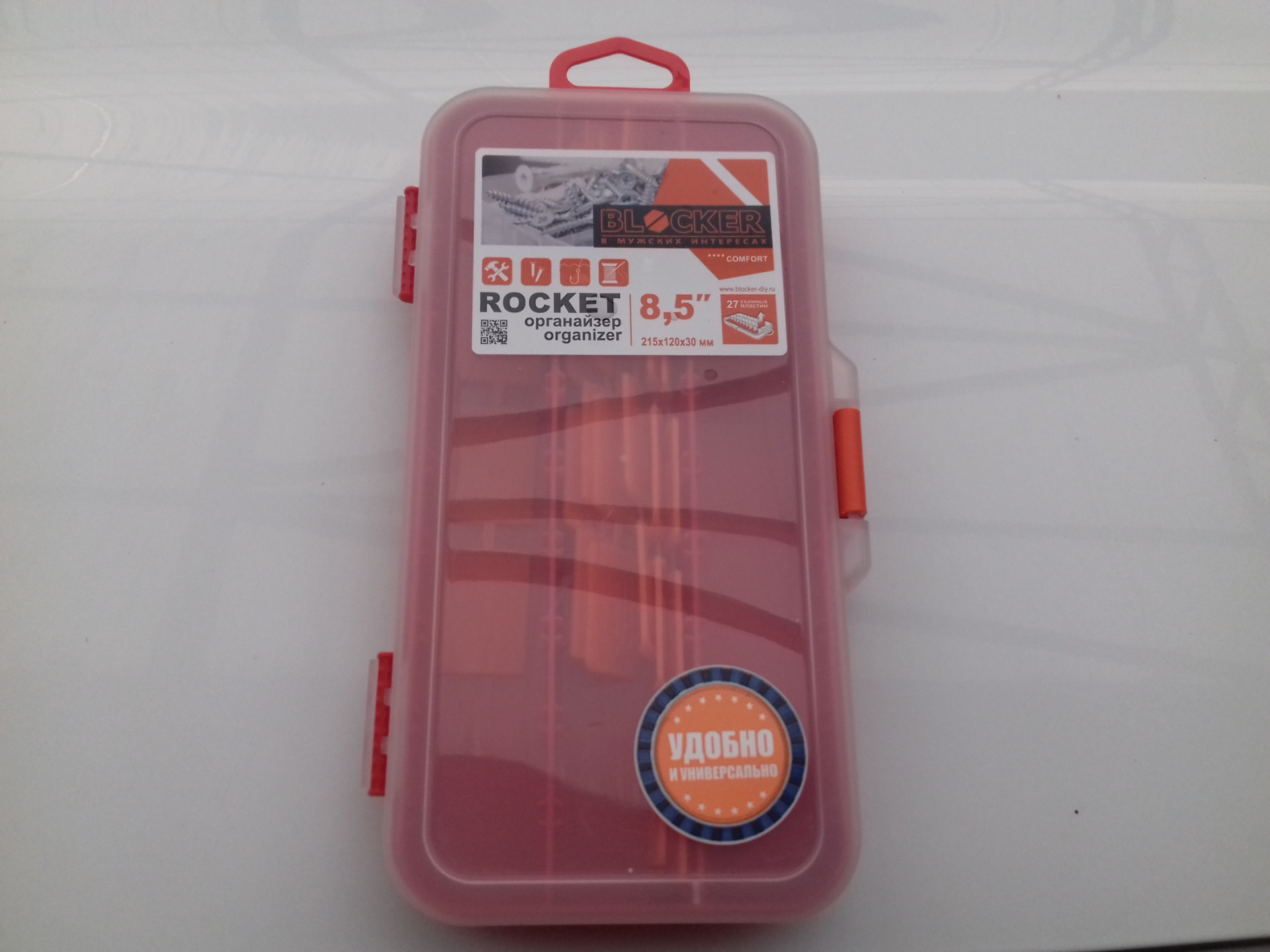

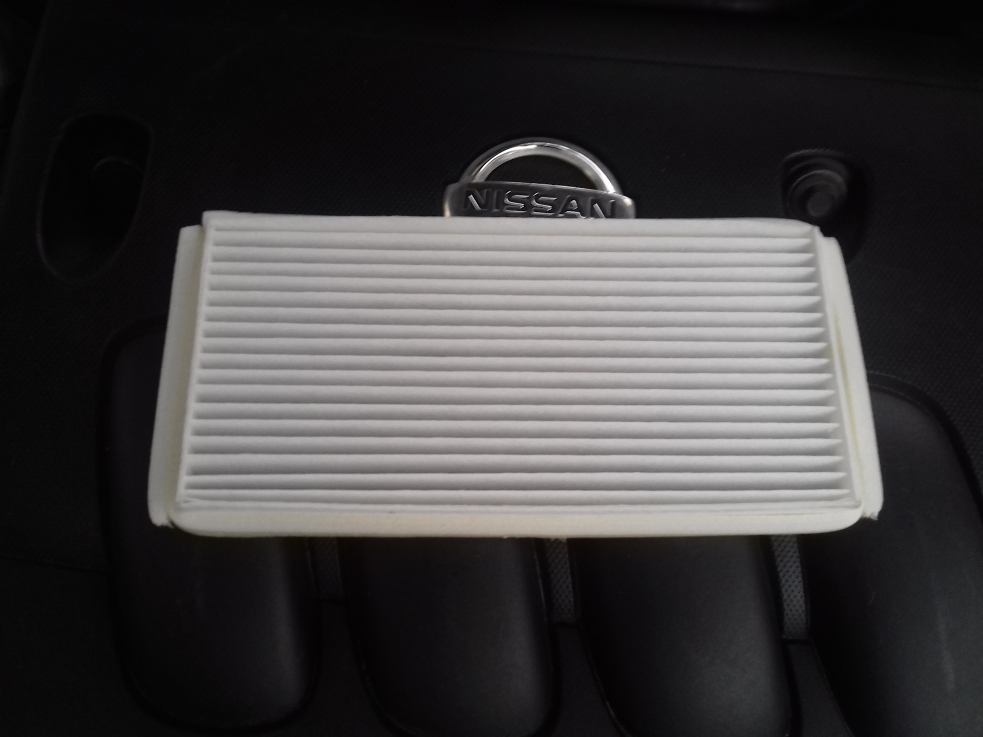

Купил

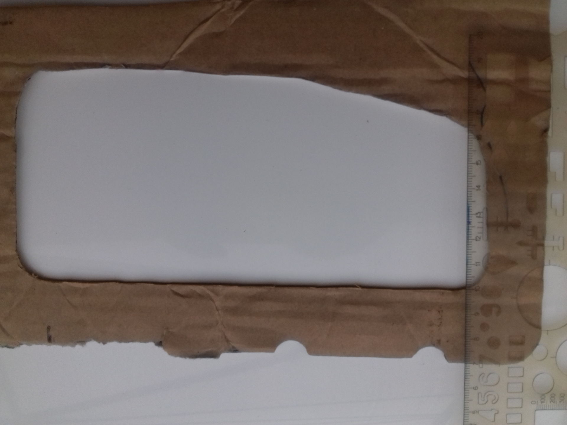

от которого отрезал кусок и доработал уплотнителем для окон
У органайзера отрезал петлю для подвески и подогнал его под размер отверстия для забора воздуха.
с предварительной обезжиркой. Поскольку фильтр толщиной 17 мм, а органайзер глубиной 23 наклеил тот же уплотнитель по периметру.
В результате имеем
Если кому интересно
Подытожим расходы.
Органайзер 130 рублей.
Фильтр 110 рублей.
Уплотнитель для окон 90 рублей.
Итого 330.
Работа 4 часа.
Удовольствие бесценно.
Штатный салонник пока выбросил.
В моей конструкции пока вижу всего один минус — малый ресурс фильтра. Но я не ленивый. Мне проще раз в полгода открутить 2 гайки и снять 6 клипс, чем менять/ремонтировать моторчик.

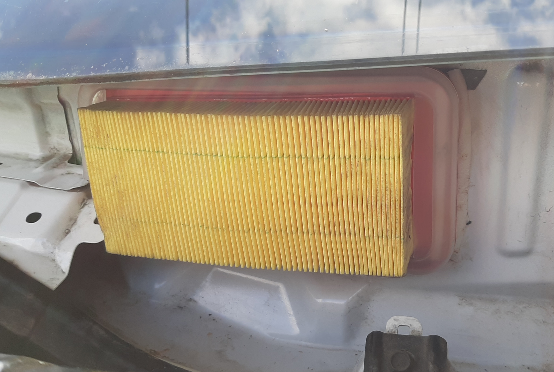

Заменил салонный фильтр на воздушный

Как держится на скотче?
Скоро 4 года будет как установил

Поставил сегодня по Вашему примеру. Мне кажется надо коробочку по длиннее туда втыкать. Или органайзеры меньше стали… подгонял по внешнему контуру входа воздуха, в итоге практически за счет толщины стенок держится. Но вроде работает и стелоксовского фильтра на 2 раза хватит))
Вы абсолютно правы. Коробочка нужна подлинее. Но сильно замарачиваться с подбором коробочки не хотелось. С идеале можно на 3D принтере напечатать с креплением на болтах, а не на скотче. Но тогда придется сверлить моторный щит

Крышка от органайзера тоже вырезана? А то на фото плохо видно.
Да, вырезано по максимуму для доступа воздуха и слегка подрезать в районе левой петли (иначе не открыть не закрыть)
