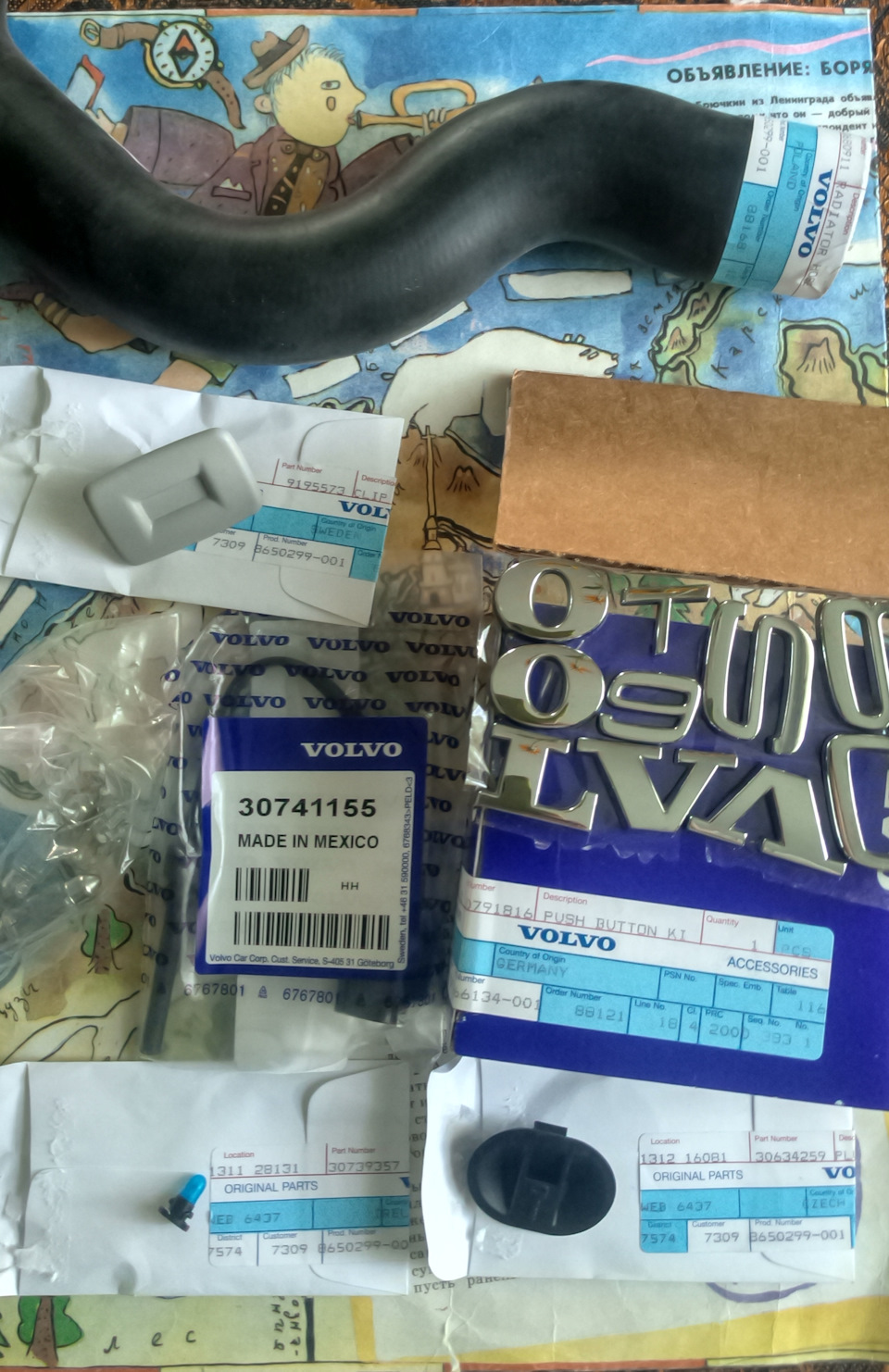

Если кому интересно:
9195573 Клипса на потолок
30791816 Кнопки подлокотника
989795 Лампочки в поворотник
30739357 Лампочка замка зажигания
989777 Лампочки подсветки номера
30680911 Патрубок системы охлаждения
30741155 Датчик уровня антифриза
30634259 Заглушка замка багажника
Буковки брал б/у но в прекрасном состоянии, как новые.
Кое что поставил, кроме датчика антифриза, лампочки в замок зажигания и букв, надо еще почитать как там что снимать. Кстати лампочки в поворотник оказались с желтым светом(до этого стояли диодные белые, но ужасного качества), я почему-то ожидал что они тоже должны быть белые, теперь с включенным ближним светом, горят по бокам эти желтые лампочки, даже не знаю нравится мне это или нет. И вообще зачем они горят, какой функциональный смысл?:3

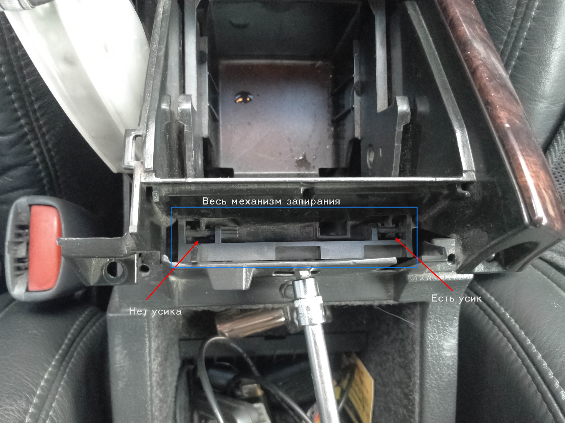

А вот с кнопками подлокотника облом. В старых был обломан крепежный ус и кусок ограничителя. Поставил новые на место, подлокотник теперь крепко защелкивается и вверх вместе с кнопками не гуляет(наверно многим знакомо), а вот шторка передняя так и не фиксируется.
А кнопочки то уже не вытащишь обратно, этот крепежный ус там защелкнулся и привет. Чтобы выяснить в чем там еще проблема, пришлось немного открутить и приподнять панель. Три болта, плюс надо отверткой раздвинуть зазор, чтобы прошел язычок помеченный стрелкой и конструкция пойдет вверх.
Чтобы снять ее полностью как я понял надо ручку и панели АКПП тоже снимать, пока не стал. В итоге вытащил кнопки и тут два момента, почему не закрывается шторка. Или из-за отломанного изначально усика крепления механизма запирания, или в самом механизме не хватает какого-то доводчика. Скорее последнее, я могу пальцем его довести и закрыть шторку, после отпирания, крючки этого механизма не возвращаются в исходную позиция, оно и понятно, там нечему их толкать обратно. Пока оставил как есть, до выяснения.

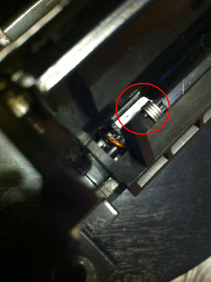

Да, не хватает пружинки. То же делал крепление вместо отломанного усика пару недель назад — есть в б.ж. про кнопки.
Может поможет вот эта запись www.drive2.ru/l/5303194/ у меня не открывался подстаканник, после того как этот механизм я зафиксировал всё работает
Все, теперь увидел чего у меня не хватает, того доводчика о котором я говорил, пружинки. Ну и какой проволочкой закрепить механизм тоже надо будет. Только пружинку теперь найти осталось. Спасибо!
