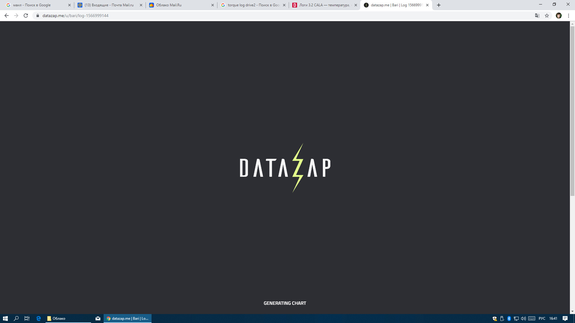

В итоге вот ссылка на весь лог
Как пользоваться — разобраться не сложно. По умолчанию отображены только обороты двигателя. Под графиком написаны все доступные к отображению параметры. Можно щелкнуть на любой — и он также отобразиться на графике. Кроме того, отдельные части графика можно увеличивать, щелкнув мышью в начале нужного фрагмента графика и протащив до нужного момента вправо. Ну и конечно же можно водить мышью по графику — и вам будут показываться точные значения всех выбранных параметров в отдельно взятый момент времени. Вобщем для тех кто шарит или хочет шарить в моторах, ЭБУ и диагностике — бесценная вещь.

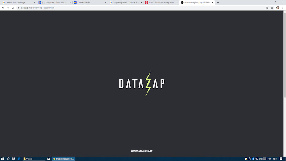

Привет, снял логи Torque Pro, закачал на сайт, а они не хотят открываться.
Там дело в разделителях, то ли запятые должны быть, то ли точки с запятой.
В настройках вроде есть такое, надо будет по экспериментировать.
