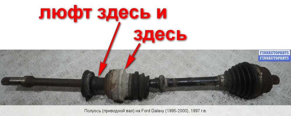

начал смотреть полуося, у людей какие-то другие… Едва нашёл фотку такой, как у меня… И люфты в указаных местах
Ты не правильно отправляешь, я чисто случайно зашел, у меня уведомления не было. Нужно жать ответить сразу под моим комментарием, тогда меня оповестит, а ты как будто себя комментируешь. Меняй полуось или реставрируй, многие здесь привариют где шатается или шплинтуют. Эта шлицевая болезнь
начинаю читать про варианты реставраций. Нашёл красивый вариант (www.drive2.ru/l/10467778/), теперь буду искать, кто же у нас здесь мог такое зделать
а вот внутренний ШРУС мне не нравится, имеет люфт. И на включеной скорости (на заведённом моторе) видно незначительное биение полуоси. И гул появляется именно на правой стороне. Левая, когда вывешена, не гудит.
Короче, видать надо менять и полуось, и промежуточную (так как виден люфт в шлицах), и подшипник ступицы… В общем, насобиралось

Я не собирась покупать, буду переделывать на без резины. Нужно расточить и 306 подшипник запрессовать
а про подвесной я и не подумал (до этого у меня машины без подвесных были просто) Да, действительно, реально… Спасибо за подсказку!
Сам собираюсь его менять, люфтит и разбило сальник в коробке, масло капает
Подвесной еще у нас есть, он и гудит
