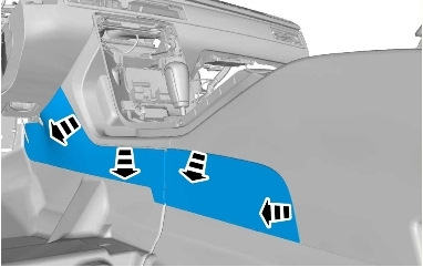

Снимаем боковые панели

Ремонт->Демонтаж, замена и установка->8. Кузов и салон->88. Внутреннее оборудование->882. Оборудование в салоне->Оборудование в салоне, TF-80SC AWD->Центральная консоль
Ремонт->Демонтаж, замена и установка->8. Кузов и салон->88. Внутреннее оборудование->882. Оборудование в салоне->Оборудование в салоне, TF-80SC AWD->Держатель для чашек, напольная консоль
После снятия всего вышеперечисленного, останется черный пластик около селектора АКПП, его я снимал без инструкции, там все и так понятно.
