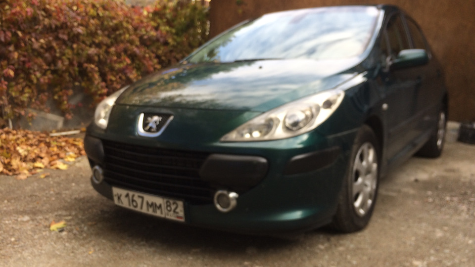

Ребята, может кто сталкивался. Проблема такова. Во время движения вылетает ошибка p0121. Случается это периодически. Причём заметил такую закономерность -случается это когда запустил на холодную двигатель поехал и пока ещё температура не дошла до рабочей -крутишь мотор до 3,5-4 тыс оборотов. Если двигатель нагрелся др рабочей температуры на оборотах 2-2,5 тыс то ошибка может и не вылететь. Симптомы этой ошибки -двигатель очень плохо раскручивается, как правило максимум до 3,5 т оборотов. пропадает тяга. Заметил что происходит это второе лето подряд. Именно летом. Может случайность конечно. В том году лечил это снятием и чисткой дросселя. Вроде помогло. Ошибка не выскакивала целый год. В этом году то же самое произошло -снял дроссель помыл его, хотя он был чистый в принципе. Заодно помыл дад. Ошибка несколько дней не беспокоила, а вчера выскочила опять. Причём на прогретой машине, на стабильных оборотах.Может кто сталкивался с такой ситуацией.

На машине (Пежо 307, 2007 г.) супруги была такая же проблема. Проблема решена устранением подсосов воздуха сапунов. Также проверьте, хорошо ли закреплена сама дроссельная заслонка. Короче, проверьте герметичность шлангов возле дросселя. Всем удачи.
Как у тебя по утрам появлялась ошибка, расход по бк под 15-20л. Через пару недель сгорел генератор(выдавал 17 вольт), купил новый ошибка пропала.
Ну у меня расхода нет такого. 12 где то. Да и генератор как нужно работает пока.
Доброго дня! Была такая же проблема, мытьё заслонки помогло лишь однажды, проблема ушла только после замены детали на новую.
Спасибо за информацию. Прийдется менять
По симптомам у меня то же самое, выскакивает именно на непрогретом движке, после прогрева перезавел — ошибка ушла и больше в течении дня не выскакивает. Раньше появлялась с периодичностью раз в 2 мес, сейчас каждый день
Замена дроссельного узла.
Дроссель дохрена стоит, может кто нибудь пробовал отремонтировать?
Пробовали, но о результатах я так и не слышал.
А что за ошибка то? Код её узнать бы. Чек при этом загорается? Если да, то у друга была такая же беда — что только не перепробовал, в итоге заменил дроссельную заслонку и забыл о проблеме
Р0121. Это ошибка по дросселю. Загорается не чек, а треугольник с восклицательным знаком.
Ну да, эта ошибка тоже была у товарища. Правда у него в более запущенной стадии была болезнь, ещё пара ошибок висело по дросселю и чек выбивало. Замена дросселя поможет вам!
Ясно. Не очень радужная перспектива)Ну да ладно.
Ну так и машина уже далеко не девочка :) требует вложений в таком возрасте
Да эт понятно. Дроссель судя по маркировке и дате изготовления родной стоит ещё.
