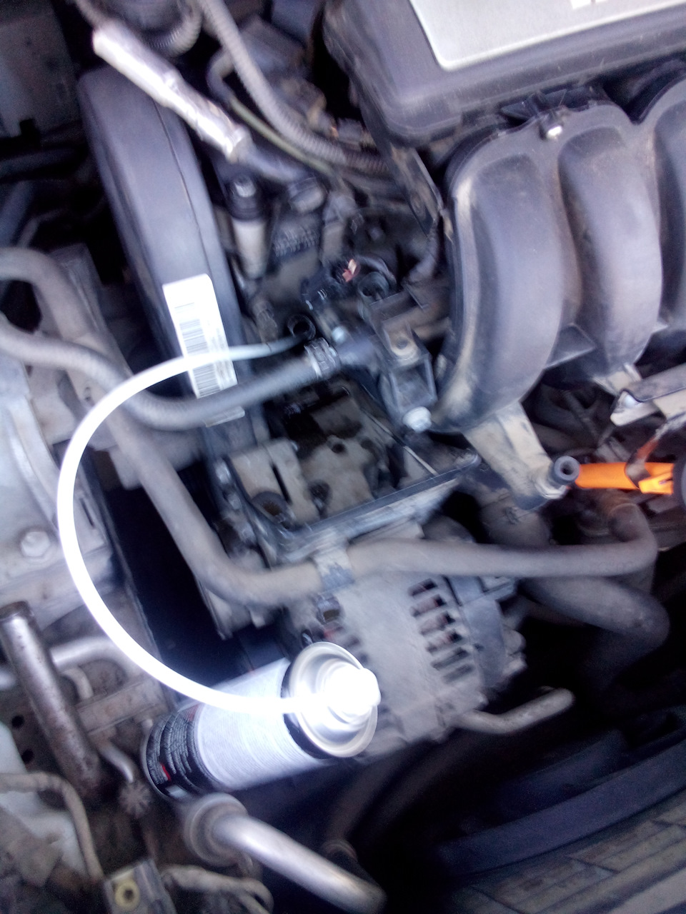

Решился на раскоксовку. Прогрел двигатель, открутил свечи и залил пенного очистителя gzox, обратно прикрутил свечи, перед этим нужно поршни выставить в среднее положение, все это оставляем на ночь. Утром остатки жижи откачал шприцом, дальше крутим стартером, прикручиваем свечи и заводим двигатель. Из выхлопной трубы где-то минуту шел густой серый дым. Итог двигатель работает ровно и тише. Далее меняем масло, залил ликви моли оптимал.

Никакие резинки не съест?
Нет. В ютубе есть подробная информация
Тоже пользовался, только держал 2 часа, расход масла упал. Прошёл уже где то год, собираюсь опять сделать для профилактики
При следующией замене масла ещё раз повторю процедуру
