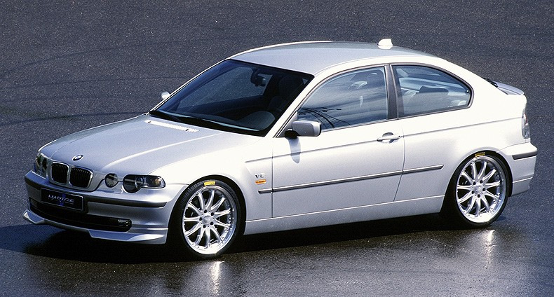

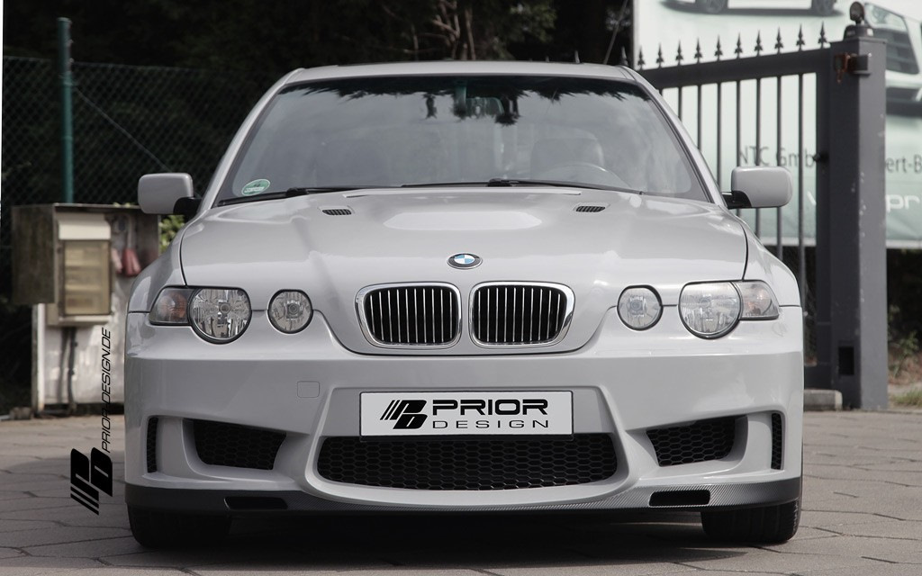

Обвес. Условно, обвесы можно разделить на три части:
1. Тюнинг околофирменный и не очень. Крупные и мелкие конторы. Такие штуки либо совершенно ублюдские, либо крайне редки и баснословно дороги. Вот несколько ярких примеров:
2. Оригинальный M Paket. Фотками засорять эфир не буду, кто знает компакт и так его знают. Достаточно распространенный боди кит, купить можно тоже без проблем. Помимо внешнего обвеса, машина напичкана еще кучей других М-ништяков. Выглядит круто.
3. Aerodynamik Paket by Zender. Менее распространенный чем М-пак, но встречается. В городе можно увидеть. Купить сложно. Выигрышно смотрится как раз на светлом кузове. Состоит из тех же элементов, что и М-пак (пороги, накладки на бамперы), но еще добавлено антикрыло на крышку багажника. В отличие М-пака, уместна установка элементов по частям. На накладку на передний бампер я нарвался на Аллегро. Через моего друга сразу и купил. Как я и писал в позапрошлом посте — накладка ставится внахлест на оригинальный бампер, но не совсем так просто. Из оригинального бампера необходимо демонтировать черую пластиковую вставку.

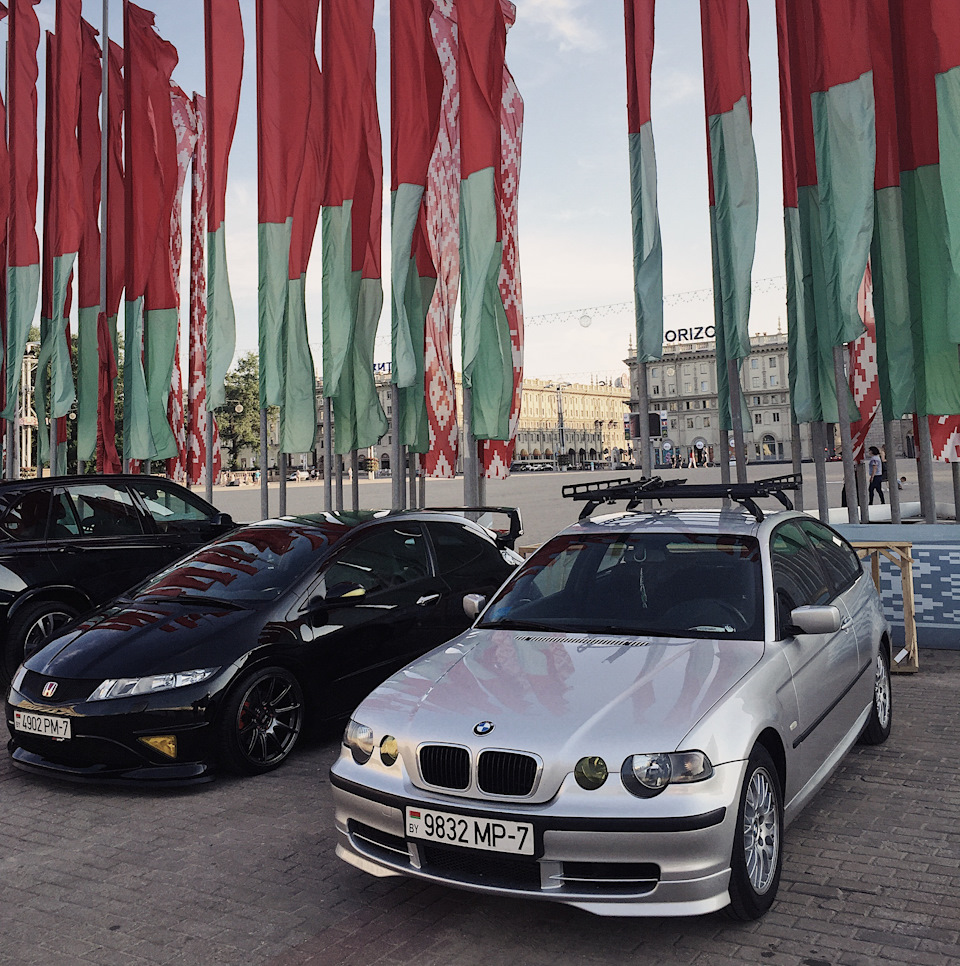

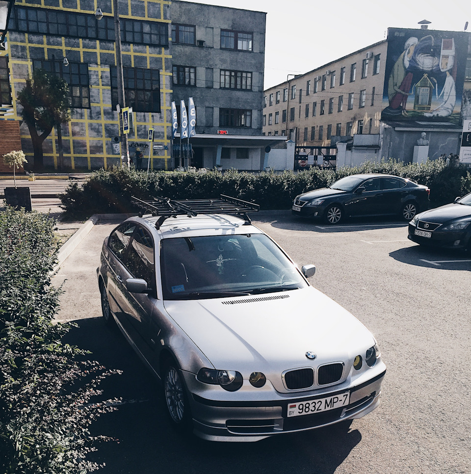

Но так как в моей комплектации нет ПТФ, то по бокам остаются зияющие отверстия. Поэтому, была куплена черная сетка и вколхожена в эти дырки. В итоге, результатом я остался очень доволен. Визуально машина стала ниже, собственно и физически, но физически не сильно и то по бокам. Почему мне так нравится эта накладка? А потому что она напоминает М-пак у е36 своим дизайном. Олд скул мне нравится гораздо больше. Дизайн удачно подчеркивают контрастные с кузовом черные сетки и отверстия в бампере. Раньше же была просто черная полоса. Но, после установки, показалось, что спереди мало черного. А черный как раз очень просился в серый пластик в фарах, в колодцы перед отражателями. Кстати как я узнал уже после проделанной работы, в версиях 325ti Sport — были заводские черные фары, но их не найти. Поэтому, пришлось разбирать и красить свои. Да, кстати, разбираются они не как у остальных е46. В компакте инженеры почему-то отказались от удобных защелок в пользу герметика. Также, инженеры с дизайнерами посчитали, что демонтаж фар на всех е46 слишком прост, поэтому, в компакте пришлось снимать бампер.

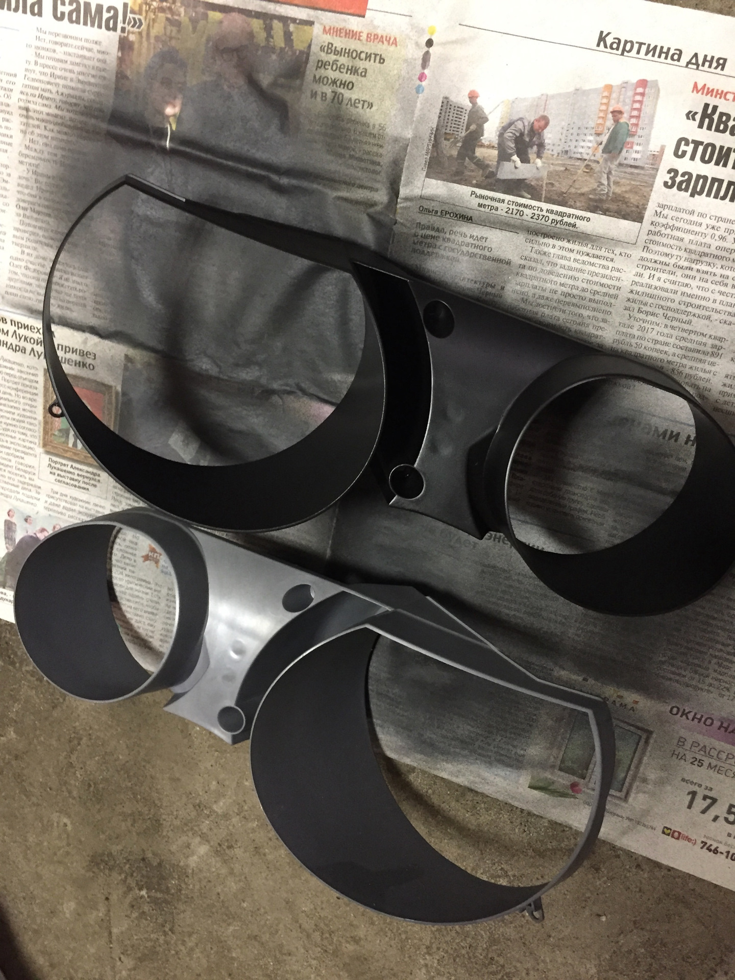

Многие используют духовку для разогрева герметика и хрупких защелок, но я с другом использовали обычный домашний фен. Рекомендую не спешить, так как самолично сломал одну защелку не прогрев ее предварительно. Прожарив фару по периметру и подковырнув стекло плоской отверткой, фара легко разбирается.
Так как я все это затеял слишком поздно, то новый бутиловый шнур я не купил. Пришлось вновь греть герметик и склеивать фару. На сколько герметично — покажет время. После этого попытался отполировать (получилось никак вообще) и ради эксперимента заклеили с другом в желтый цвет внутренние кругляши, отвечающие за дальний свет пока что (будет USDM лук, где как габариты выступают поворотники и дальний свет в пол накала).
Теперь впечатления. Собственно их я ожидал больше. Работа проделана большая, но этот черный цвет не так заметен как хотелось бы. При ярком солнце — не видно, в темное время — не видно. При тусклом освещении — видно, фары стали гораздо более выразительны (если можно так сказать по отношению к этой машине). Поэтому, если кто-то хочет проделать эту же работу — хорошо подумайте. Думаю, что я не повторил бы. Плюс ко всему фары стали греться и хуже светить. Возможно сбились все настройки корректора фар, а возможно, черный цвет съедает часть пучка. Кто учил хорошо физику, что думаете? Короче, надо ехать к настройщикам. Остались вопросы и к поворотникам. Их так не разберешь — можно только сломать. У меня в мыслях оклеить темной пленкой или оранжевой. Последняя мне очень нравится, но выглядит здорово как раз на черном кузове. Что скажете? Вот еще несколько фоток для общего представления что стало с машиной после всего этого тюнинга:
Да, надо срочно менять диски. Знаю. Этим вопросом я уже занимаюсь, правда в продаже нет того, чего я хочу. Возможно, в будущем докуплю (если найду) другие элементы Аеродинамик Кита, скорее всего добавлю черного в решетку радиатора. Ну и осталось решить что делать с поворотниками. Плюс масса планов по дооснащению опциями.

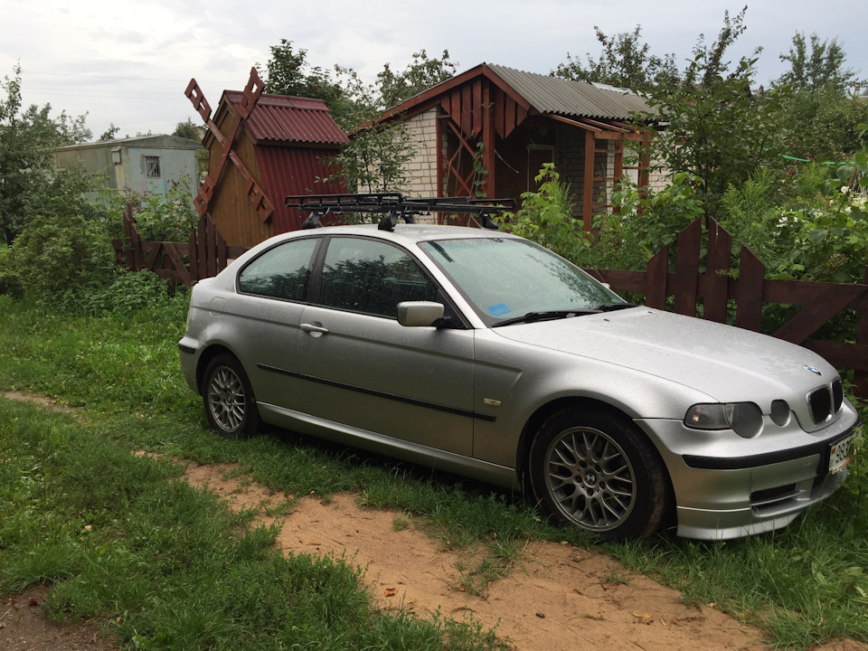

Занижение и колеса — и можно без обвеса. Сразу другой автомобиль)
Так занижения и не было ) сток )
Я в целом. До того, как поменял подвеску и поставил 66й стиль — подходил зажмурившись и глаза только в салоне открывал)
Я думал более спортивные пружины поставить еще. Но пока руки не дошли
С твоим бампером опасно) может пострадать.
Это да ((( но в арку кулак пролазит (

какие сетки ставил по бокам в бампер?
Не знаю как называются — мастер делал. Там ячейки ромбиком идут. Как на заводской
если подходит по структуре то гуд;)
Да, подходят. Противотуманки потом может поставлю
