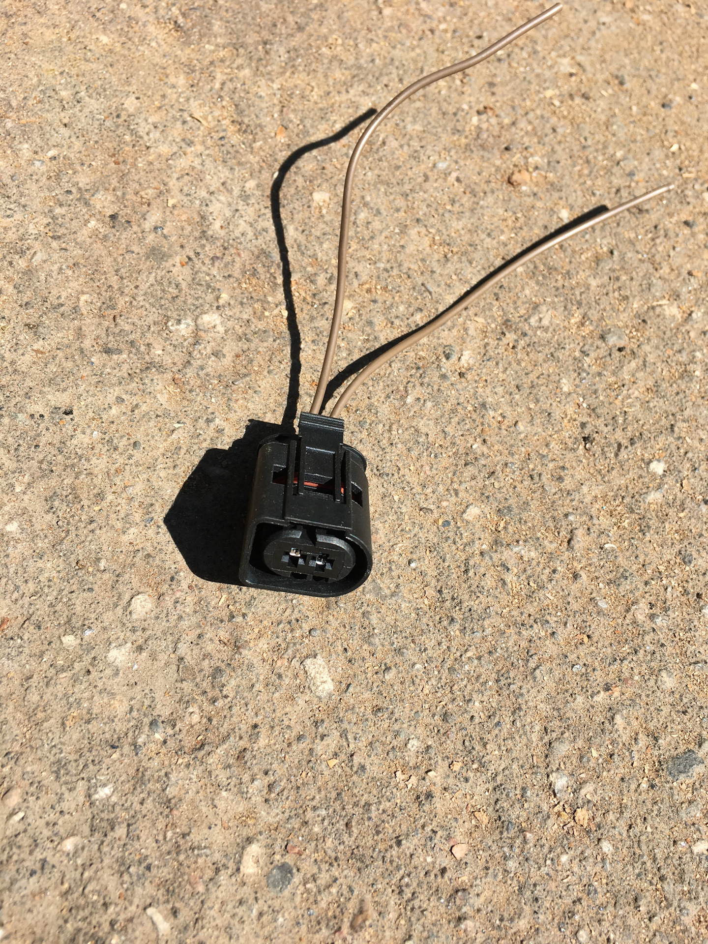

В общем, забегая вперед, завершил я установку кондиционера на свой автомобиль, о чем в ближайшее время обязательно будет запись в БЖ. При этом была выявлена серьезная нехватка родного КЗАТЭ на 72А. Полистав страницы интернета, было принято непростое решение внедрить генератор Bosch на 110А, который устанавливался на Гранты/Приоры в комплектациях, включающих кондиционеры.
Хорошим толчком на пути выбора генератора была вот эта запись, за что отдельное спасибо её автору))
Вот артикул генератора: F000BL0652
Для беспроблемной установки генератора была отдельно приобретена планка крепления:
и фишка с проводами:
Далее, когда всё на руках, снимаем старый генератор
И устанавливаем новый… Верхнее крепление полностью совпадает, там проблем возникнуть не может
А для нижнего и нужна та самая планка
Для её установки необходимо снять родной "треугольник" и вот, что в итоге получаем:
Кроме этого решил пойти по пути УАЗовского электрического соединения генератора через стартер, для чего на ближайшей разборке (оказался разбор BMW) за копейки взял отличный коротенький провод
Родную соплю от генератора до силовых предохранителей я с глаз долой демонтировал.
Ну и один из проводков двухконтактного разъема, тот что под номером один (нумерация есть на фишке самого генератора) соединяем с фишкой возбуждения генератора, а второй проводок оставляем незадействованным.
Далее собираем всё, что разобрали и запускаем двигатель
В итоге без нагрузки у нас четкие 14.1 В, а при вообще всех включенных потребителях плюс вентилятор охлаждения имеем 13.6В в бортовой сети. Думаю отличный результат.

У меня на 120 А от патриота. Пару лет назад установил. Кроме планки, больше никаких переделок.
Объясни про смысл УАЗовской схемы подключения
Провод от стартера перецепляешь на генератор, а от генератора коротыш потолще на стартер. И провода толстые и лишних нет.
Я не перецеплял, только перемычку от гены до стартера установил
Но 1 лишний убрал получается?
Не пойму преимущества данного метода, кроме как тотальной экономии на УАЗе )))
Убрал тонкую соплю, которую можно назвать тотальной экономией на ГАЗе
Володя, а в чем смысл и преимущество?
Провод от стартера на акб толстый же, получается не надо на генератор кидать ещё один такой же толстый, только короткую перемычку от генератора до стартера. Лишние провод типа не городить. У Серёги Brodyagos так сделано перемычку от от какой-то жиги купил. Толще провод меньше потерь на заряд АКБ.
У меня 2 стартерных стоит.
У меня в принципе тоже 2, провода, 50-ка от ЗУ для погрузчика. От коробки до АКБ чуть потоньще. И массы везде, где только можно)) делать было нечего.
Igor-hp
на тонком проводе от гены теряется почти 1 вольт, проверил на личном опыте, правда провод кидал толстый как на стартер до блока предохранителей, а перемычка на стартер — экономия на проводе.
У меня два провода как на стартере
вот и у меня 2, а так с экономить можно было, только и всего =)
