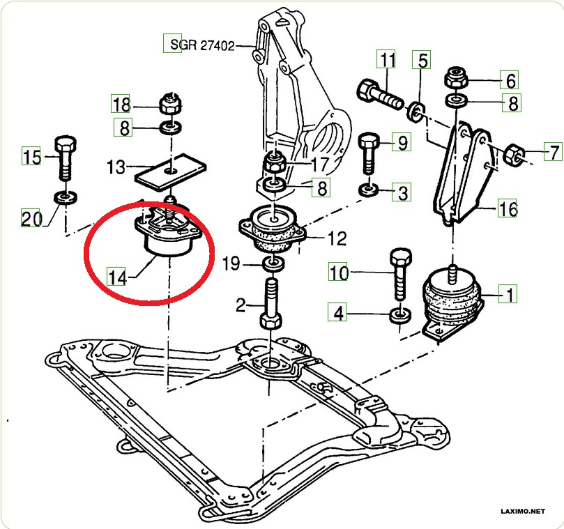

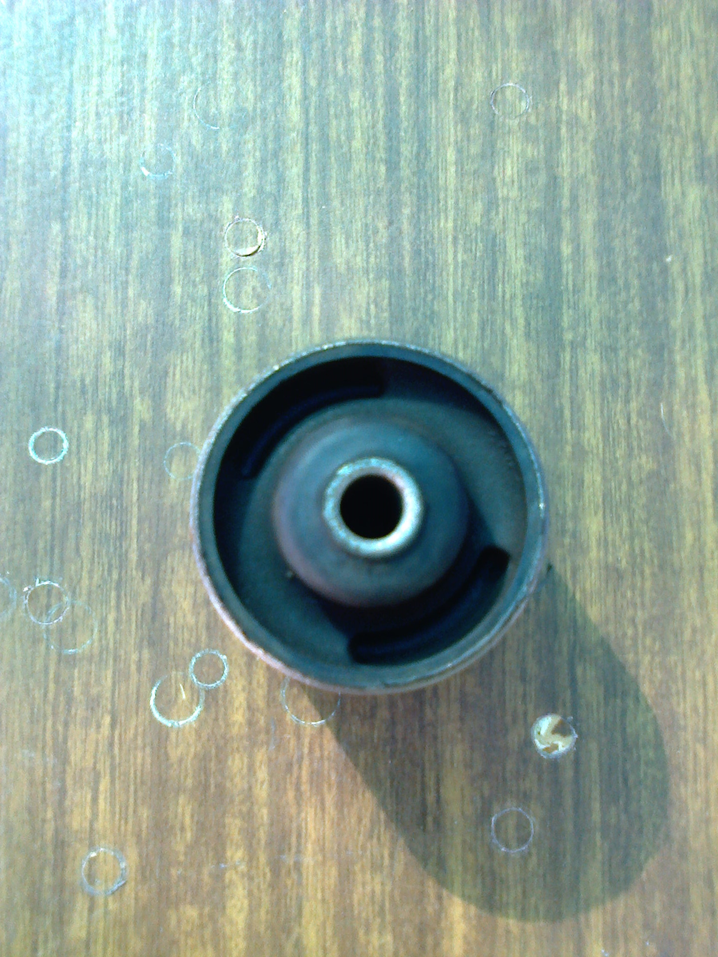

От нечего делать, ломаю понемногу машину. Разваливается резинка под мотором и есть желание все опоры поменять. Столкнулся с конским ценником на эти запцацки. Может у кого есть мысли где взять аналоги за "бесплатно"=)))?

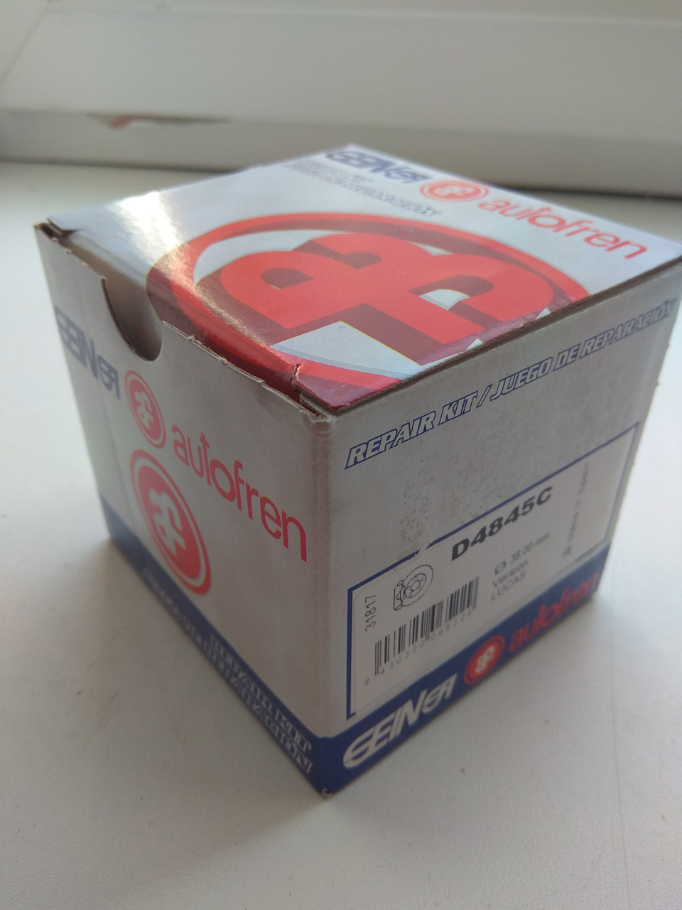

и ещё не могу сориентироваться по ремкомплекту задних суппортов.

13 и 14 есть новые
пиши, если нужно
14-я сколько будет стоить?
пиши в личку
rususer
13 и 14 есть новые
пиши, если нужно

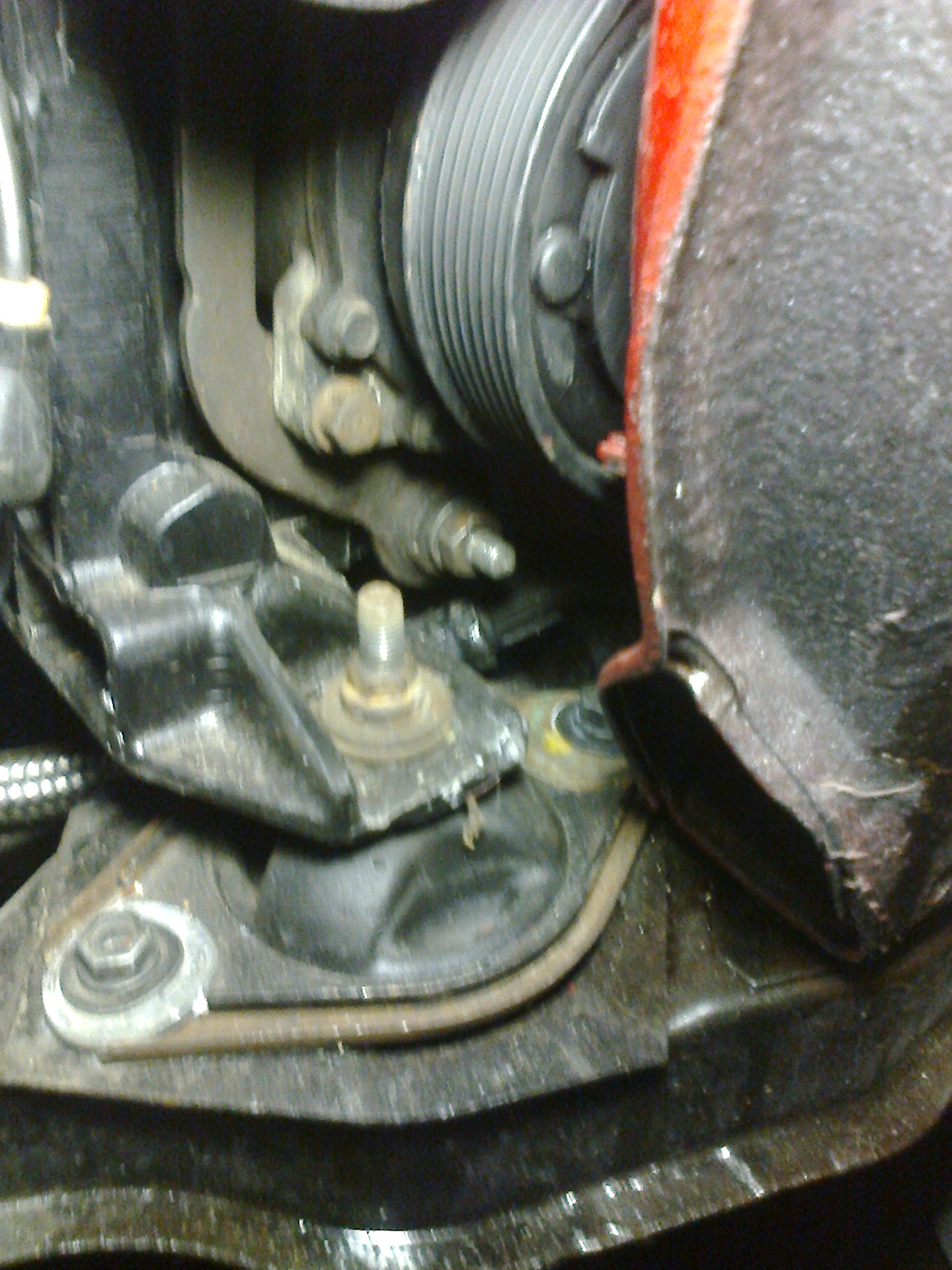

Подушка двигателя уаз патриот но она чуть меньше приколхозить реально себе поставил все ок верхняя подходит с нивы с роздатки
Ат вот этот надо поглядеть=) По "ушам" под болты подходит? Или чет сверлить/варить?
Верх родной подушки обрезаеш болгаркой в нее ставиш уазоввскую можно полуавтоматом прихватить к родной обойме либо как я поставил большие шайбы
понял. Надо попробовать!
IGTUNE
края отверстий срезаеш болгаркой и зажимаеш болтами с шайбами стоит мертво подушка не жесткая это самый дешевый и практичный вариант
avtopoboltam
А номер подушки патриота подскажешь?
номер не знаю по моему она с раздатки
avtopoboltam
Я так понимаю все три подушки разные. С патриота куда тулить?
смотри какой суппорт:38или36 мм.
Была тема с переделкой передней, или задней ли опоры, в опору от Форда Скорпио/сиерры…
посмотрю. Спасибо!
Overpower
Есть ссылка?
Я такой ремкомплект брал
ща пошарю что это такое=))) Пасиб!
MAAAD-ED
а поршенёк там есть?
Да
IGTUNE
Поршенек нужен в крайнем случае. Я брал давно на задний без поршня. Вскрыл то поршень был страшный. Две мелких наждачки и пол часа времени. Ходит второй год. Сегодня менял на переднем снова только резинки. На поршне один небольшой задир полирнул нулевкой.
я просто заказываю всегда всё. Просто когда тачка висит на подъёмнике и всё разобрано и оказывается что херни за три копейки как раз не хватает=)))) Дороже бегать искать. =)
Ок)
