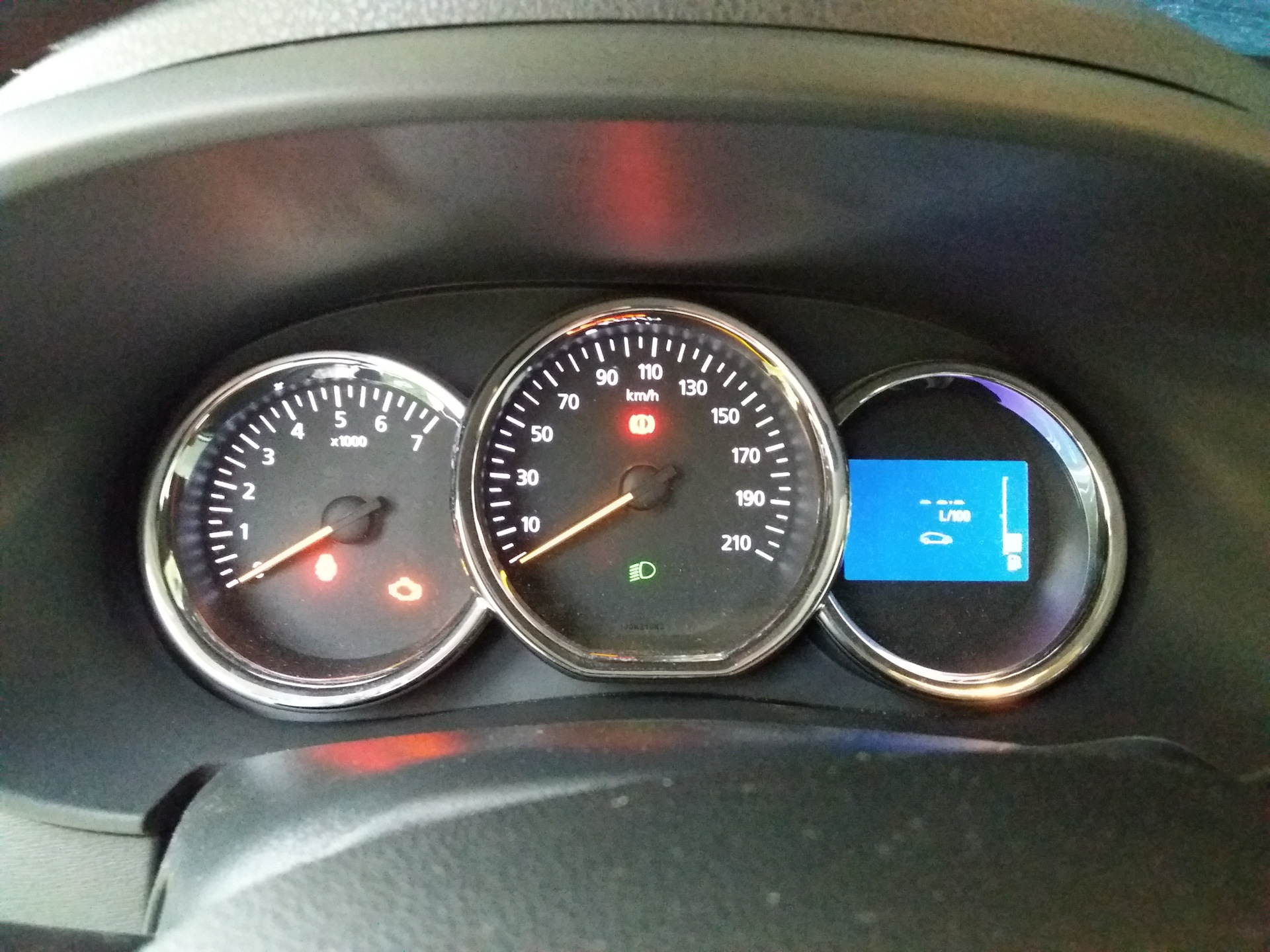

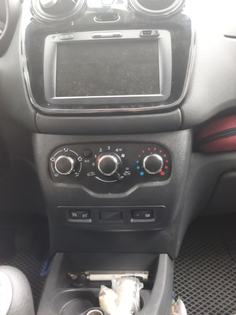

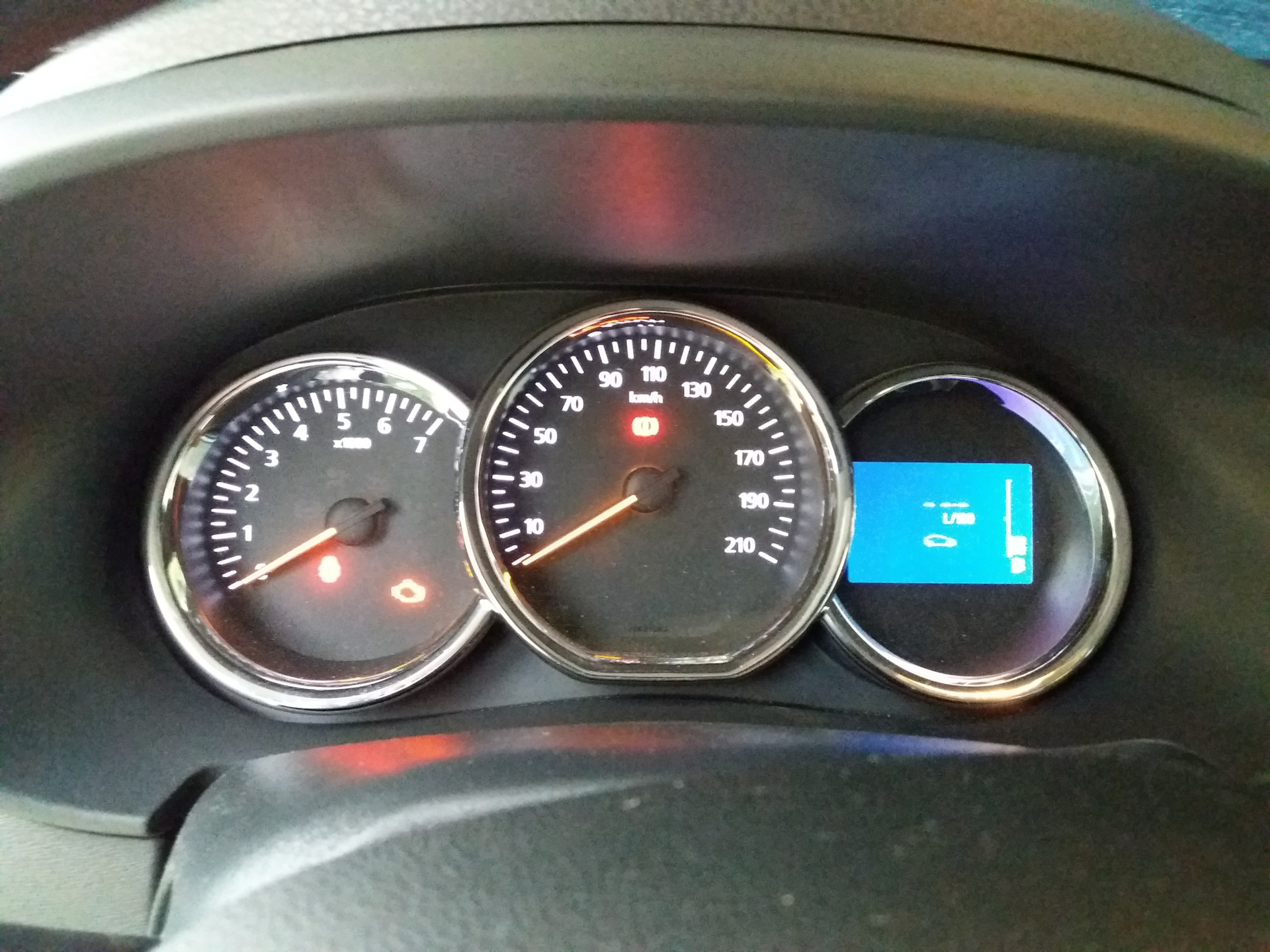

Французские автопроизводители славятся своей чудаковатостью, меня дико раздражал задний дворник, который живет своей жизнью и приборка на которой ничего не видно в яркий солнечный день. И если на приборку как-то подзабил, то дворник переодически о себе напоминал. Но Драйв не без добрых людей, давно наблюдаю за Zmiterm и у него в блоге есть запись как активировать некоторые функции через компьютер, но толи у меня виндовс особенная или программа с чем-то конфликтует… короче не сложилось. Через некоторое время у него появляется текст о том что эту процедуру можно сделать через телефон… И о чудо! приборка светится, дворник уже неделю о себе не напоминает, какие производить манипуляции можно посмотреть у ShatunSevsk
Пы.Сы. На фото плохо видно, но дневная подсветка светит ярче чем с габаритами, при их включении приборка немного тускнеет и загорается подсветка магнитолы и других кнопок.

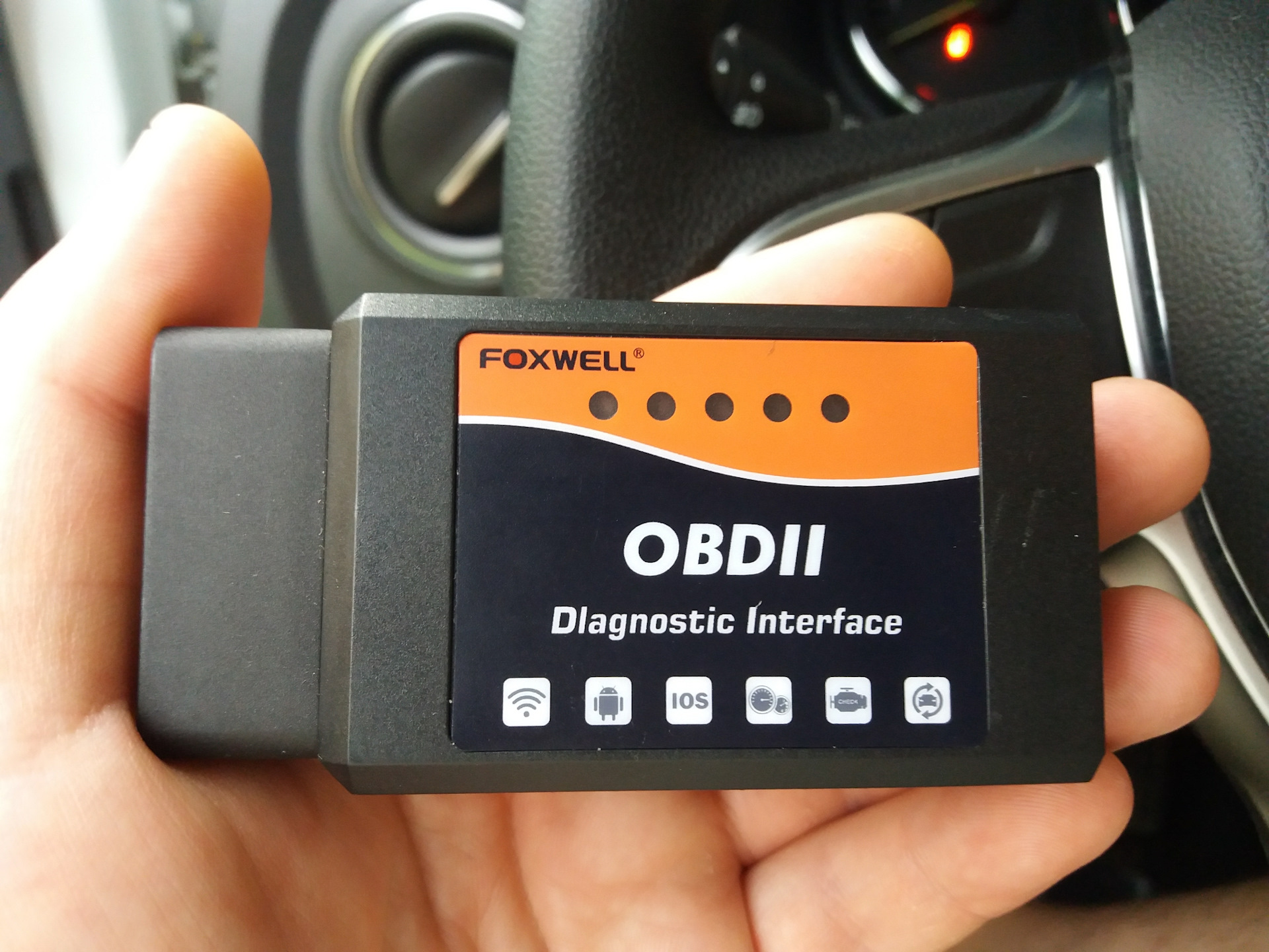

наличие такой или подобной штуки обязательно (версия только 1.5! версия 2.1 не работает)
Комментарии 7
Добрый день! Посмотрите ссылку, такой сканер подойдет на нашу машину? www.onlinetrade.ru/catalo…_obd2_375417-1663079.html
Адаптер пришел сегодня! За ссылку спасибо. Один в один как у тебя на фото. Прошивка прошла удачно.
Рад что все получилось
