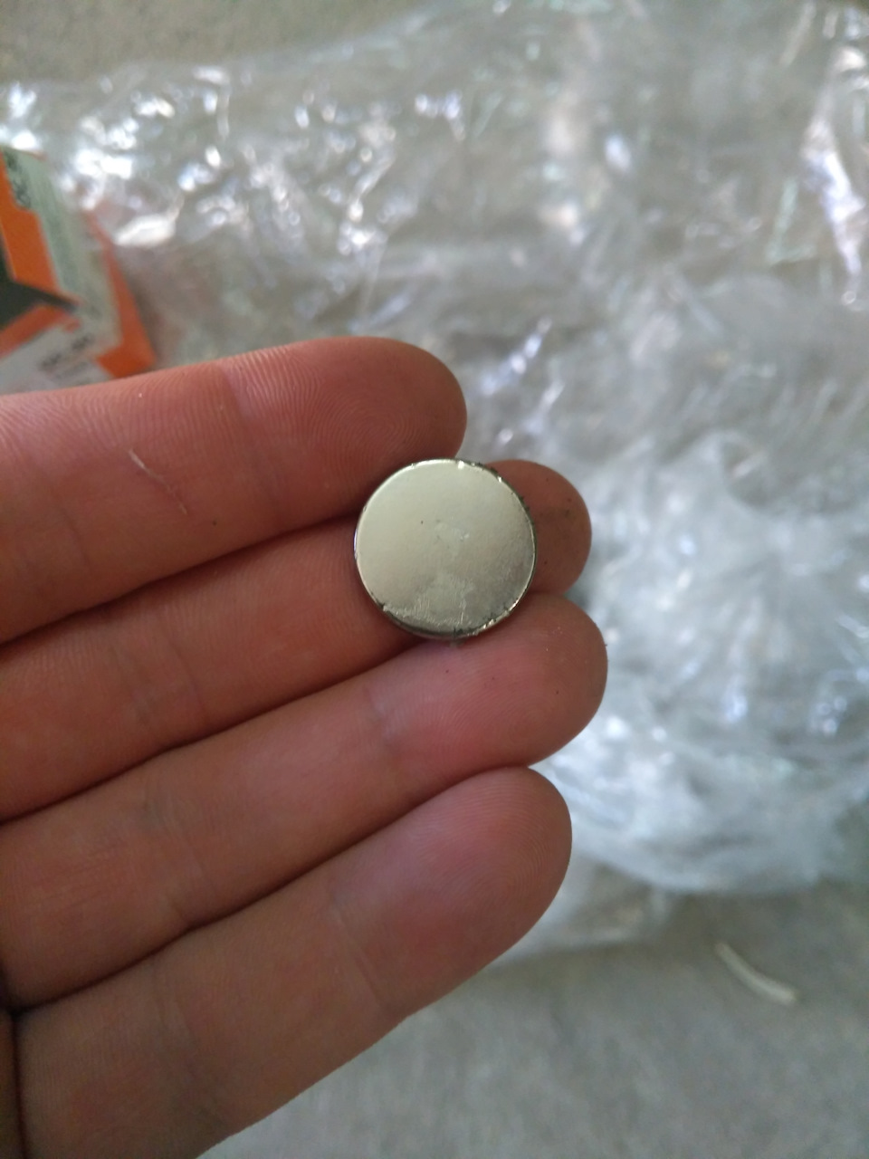

Для начала я срезал с него магнит, который сидел на герметике (это была моя ошибка… дальше объясню почему)

Ну и финал: Не смотря на то, что я преждевременно снял магнит (хотя почти сразу прицепил его обратно)…
Мы видим на месте его крепления внутри фильтра прилипли некие частицы… Поскольку у мотора пробег можно сказать *детский*, то и частиц тут не много (+ я еще косякнул, то что снял магнит сразу)… Но тем не менее — они там есть!
В общем я считаю такую "доработку" масляного фильтра вполне обоснованной и оправданной. Уж лучше эти частички будут задерживаться в фильтре, чем "гулять" по масляной системе двигателя… Подводя итог хочу заметить что не смотря на использование резинового клапана, в отличие от силиконового в оригинальном GM — фильтр OC996 показал себя с отличной стороны. Больше всего я конечно был поражён прочностью самого фильтрующего элемента (даже оригинал не мог этим похвастать)…

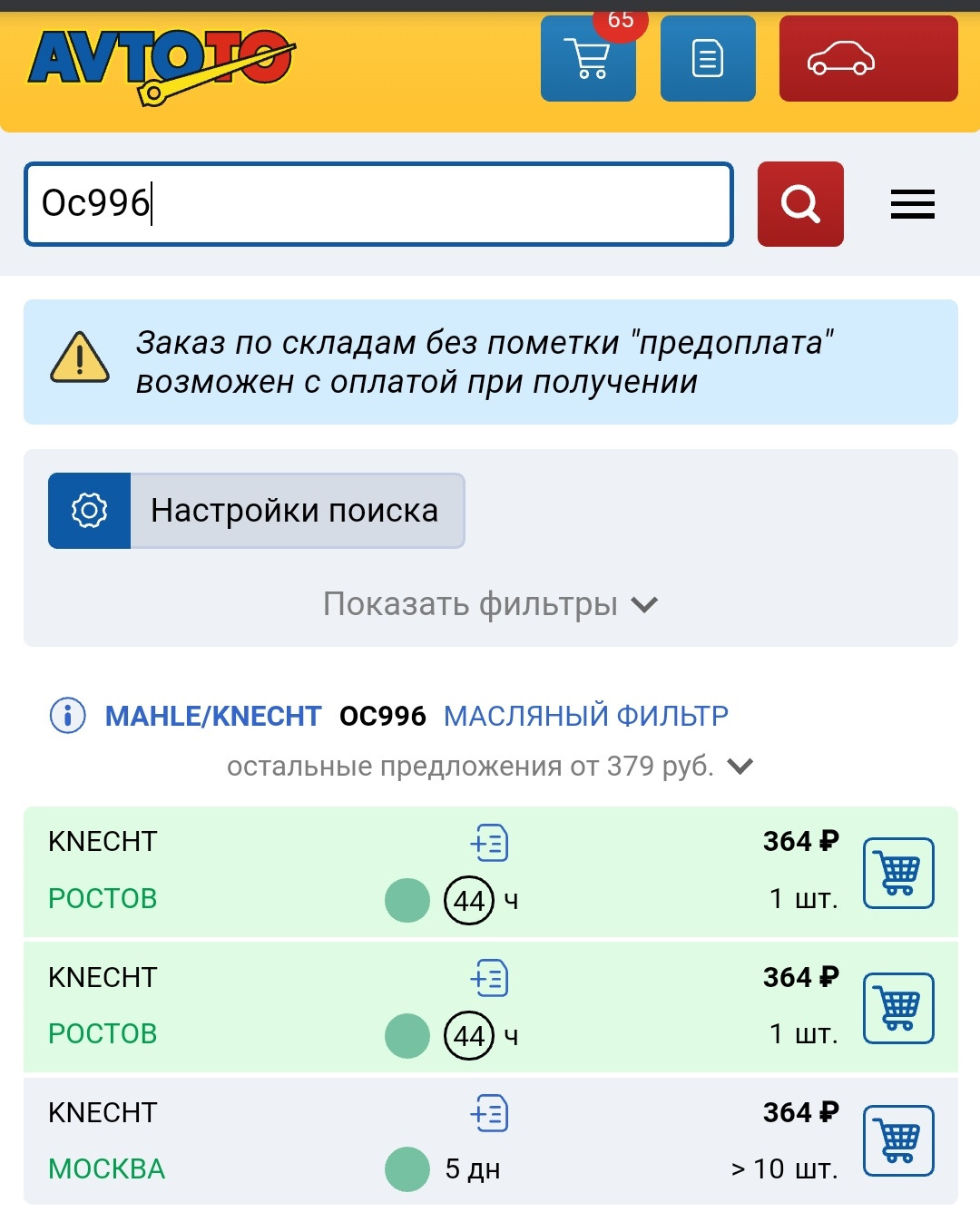

Спасибо. 90 не подходит как я понял. Кстате смотрел сейчас на экзист что жм что махле 996 стоит 450р в москве
А вот цены в Волгограде
