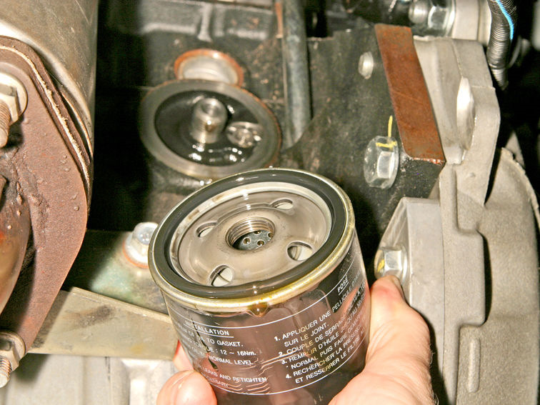

Добрый день, дорогие друзья! После очередного ТО у меня на руках имелся отработанный фильтр MAHLE OC90
Если сравнивать его с предшествующимОС996, то не только больше, но при этом и дешевле… (OC90 — 160 рублей, против ОС996 — 320 рублей)
Большая разница-а-а-а-ааа!
Но как так? Надо же узнать в чём подвох! ПИЛИМ !
Для начала я решил соорудить из болгарки и тисков некое подобие наждака…
Как выяснилось так пилить гораздо удобнее и аккуратнее!
Вскрываем: вот все внутренности… Мне кажется или чего-то не хватает?
В фильтре ОС90 — нет обратного клапана! Вообще никакого!
Сам фильтр хорошего качества. Бумага прочная. Уложена ровно. При работе её никак не покоробило…
Вот тут начинается и заканчивается фильтр… Пробовал сжать и сломать бумагу — она очень прочная… ОЧЕНЬ !
Как оказалось и перепускного клапана в этом фильтре тоже НЕТ ! Вон тот пятачок не открывается ни в какую сторону…
По всей видимости вся функция перепускного клапана возложена вот на это инженерное решение…
Пружина поддавливает фильтрующий элемент…
Но если давление слишком сильное — то он прожимает пружину… И масло идёт в обход фильтра… Я правильно понял? Ибо никаких других механизмов тут просто не предусмотрено!
Ну и под конец очередная ревизия магнитика: видите какую-то хрень налипшую к магнитам? Значит всё было не зря! Уж лучше она будет тут, чем внутри двигателя…
В заключении скажу следующее: То что фильтр ОС90 подходит и по резьбе и по посадочной площадке, не говорит о том, что его следует применять для двигателя B15D2, т.к. при этом он имеет совершенно другую конструкцию, отличную от того же OC996 или оригинального фильтра GM 96985730… Посему считаю, что применение данного фильтра на наших ДВС является ошибочным… Что же касается самого качества фильтров MAHLE — оно как всегда на высоте…
На этом у меня всё… Всем удачи и ПРАВИЛЬНЫХ фильтров :)

Нашёл… GM 95509857 Меня вот только терзает вопрос: где в этом фильтре клапана? Про перепускной понятно относительно… Что "видимо" там в ДВС Лачетти есть перепускной клапан… А ставится он как? Снизу? Потому что на Джентре — сбоку…
ставится, как бы тебе сказать правильно… короче смотри картинку )
У лачетти, нексии и др. авто с этими моторами клапан стоит в блоке.

А лачеттевских-опелевских фильтрах нет клапана, по этой причине они дешевле вазовских, клапан в масляном насосе.
уже разобрались. Спасибо

Нашёл…
GM 95509857
GM 95509857 это хорошо, но я нашёл ещё лучше ))) Точнее тоже самое, только дешевле и под своим брендом!
www.oil-club.ru/forum/top…b=comments#comment-888682
Клапана на фильтрах Лачетти нет, конструкцией не предусмотрено!
Ну тогда по идее должен быть обратный клапан чтобы масло не стекало из фильтра в поддон… А его нет :-/
ну тут вопрос к инженерам ) у нас двигатель более старый чем на Джентрах!
"У фильтра отсутствует перепускной клапан — так предусмотрено конструкцией двигателя."
Поэтому и надо ставить Оригинал или как в моем случае OC996)
