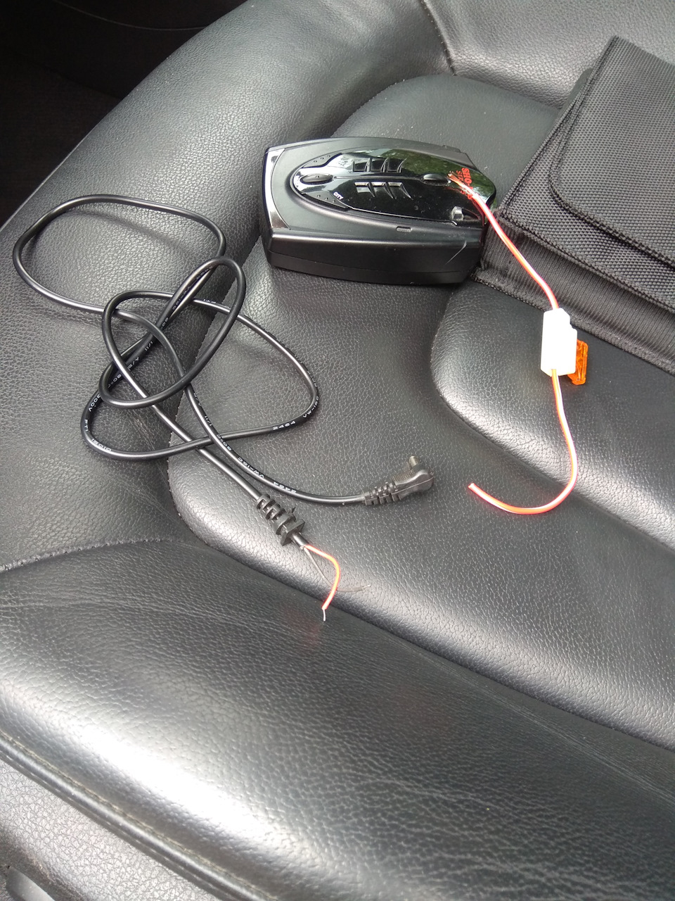

После покупки первым делом решил подключить антирадар, не люблю когда какие то провода тянутся в прикуриватель, да и камер сейчас очень много, хоть мой старичок уже ни все ловит, но триноги, стрелки, крисы, кордоны видит без проблем)Итак, прикупил провод питания радара
и предохранитель, который включил в цепь к красному проводу
цена комплекта всего лишь 150р.Запитал в блок предохранителей слева.

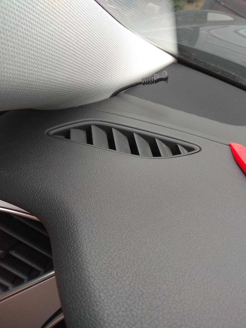

Протянул провод вот сюда, к месту где будет стоять спаситель)
