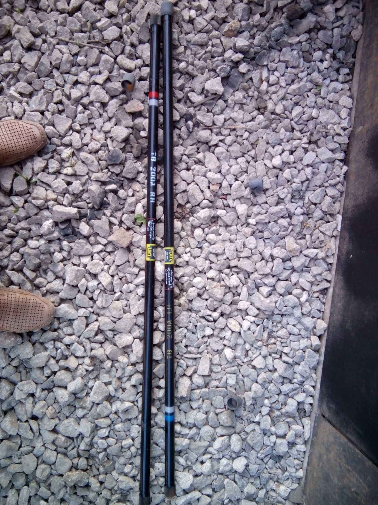

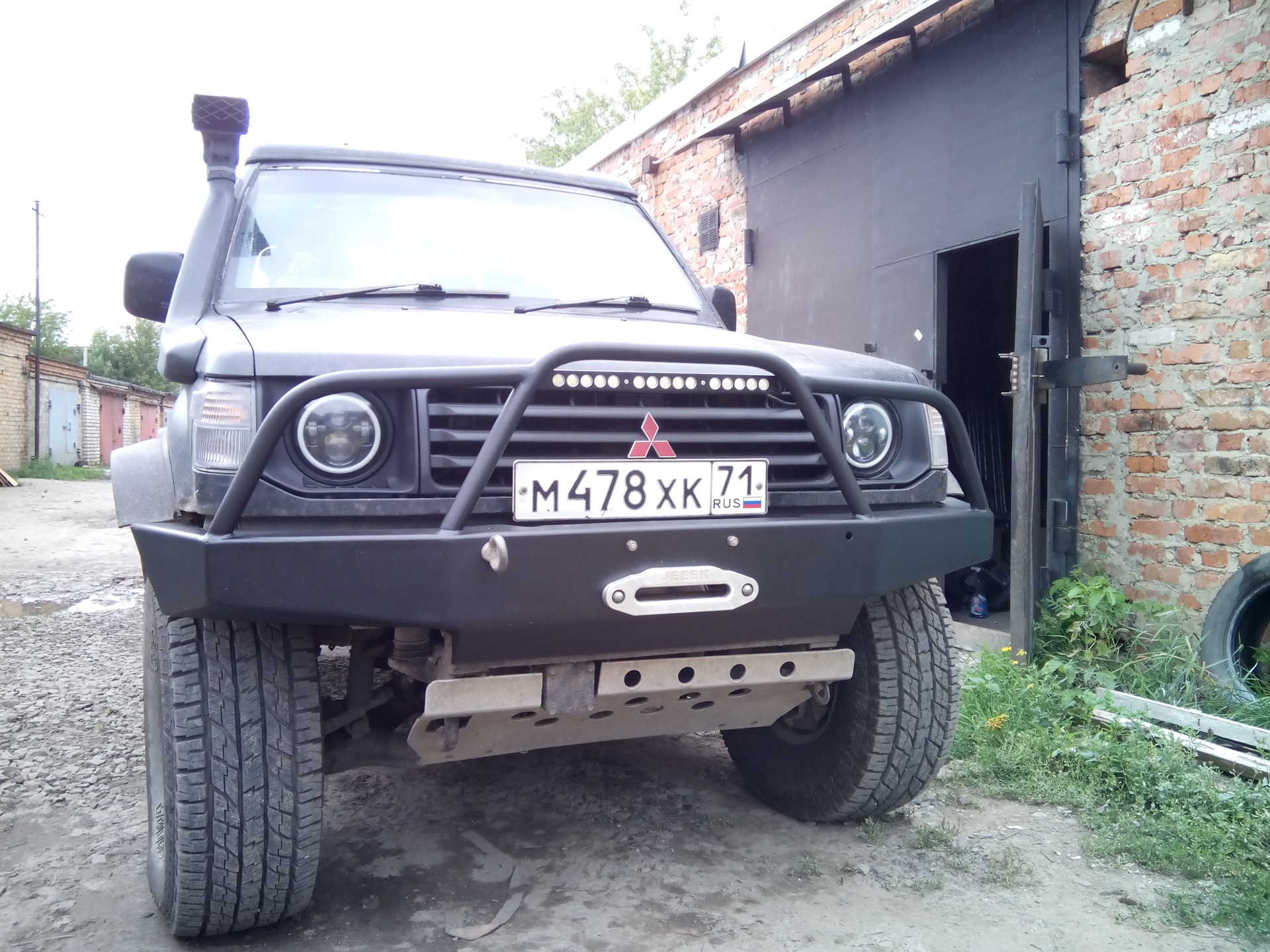

Нарвался тут на распродажу по нормальной скидке и решил себе таки прикупит торсионы усиленные австралийской фирмы TJM. Всетаки с 91 года палки то должны устать :)

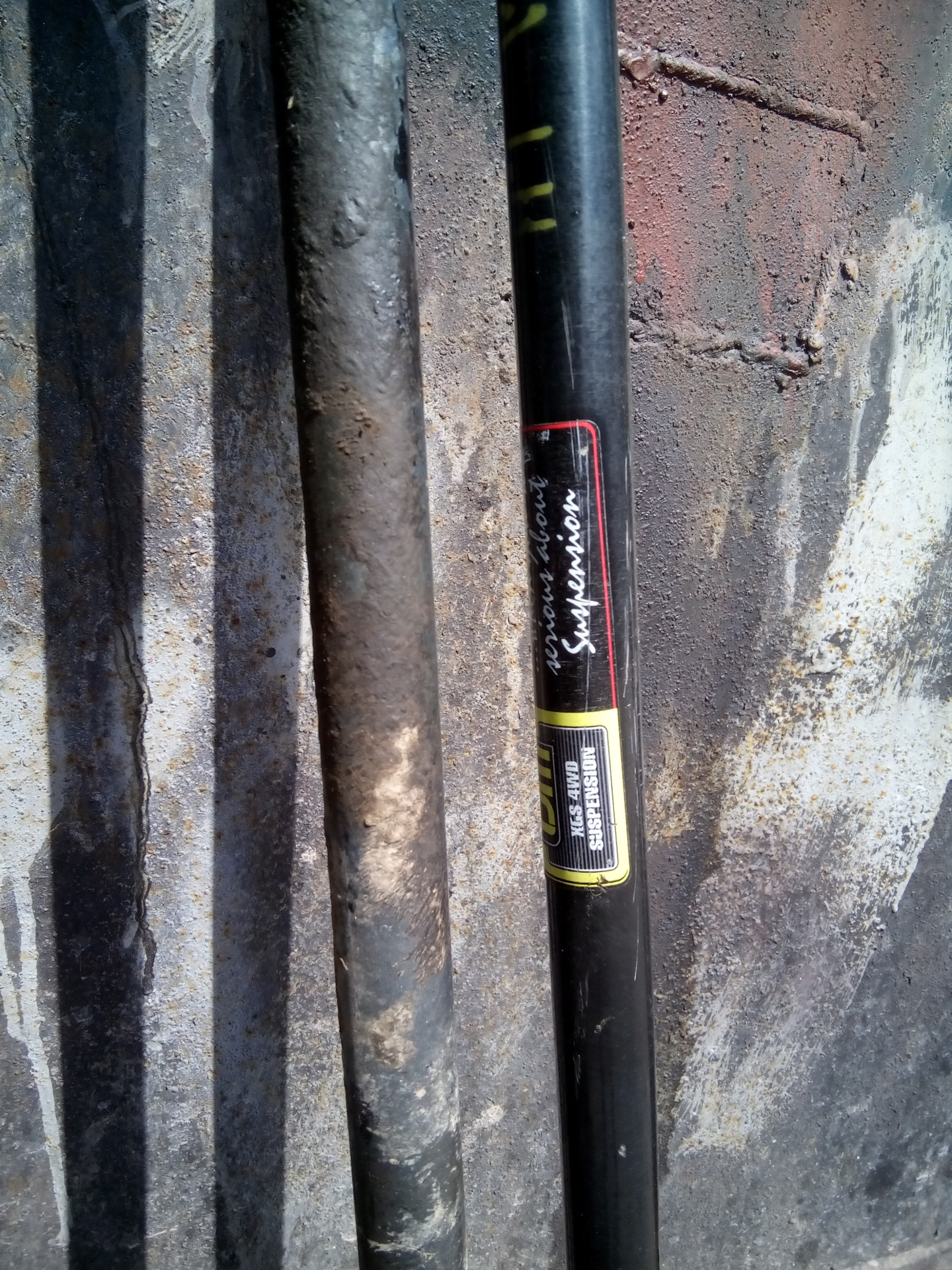

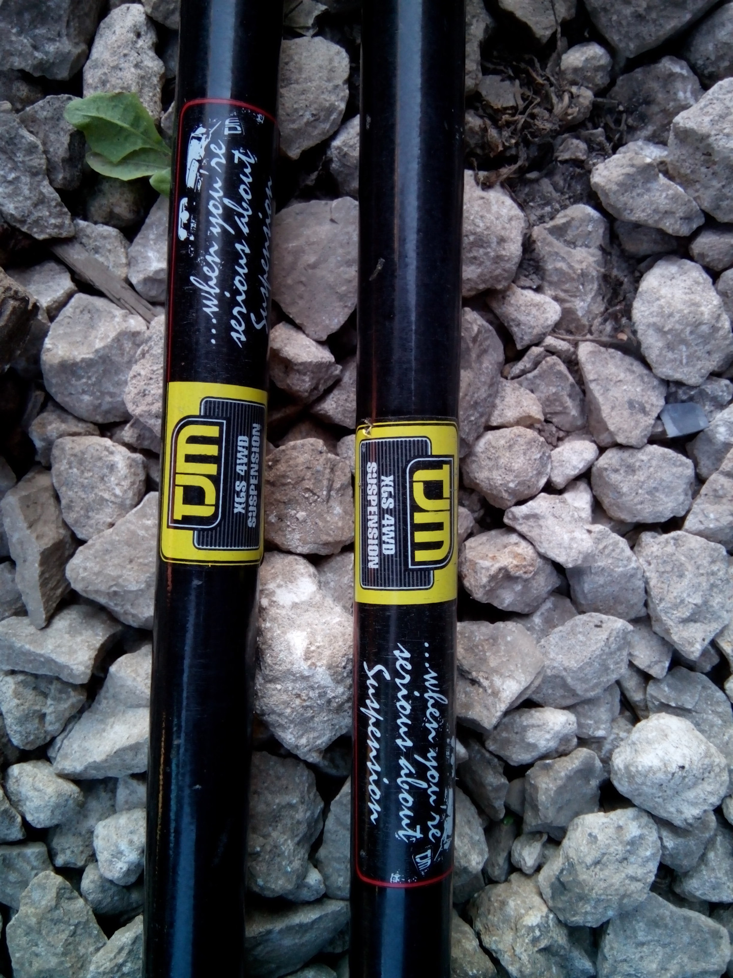

Немного про торсионы на Паджеро. Их есть два размера: 1280 и 1310, ну там плюс минус у некоторых фирм.
Если кратко то короткие ставились на 2,5 и 3,0 движки (и вроде как Паджеро 1), длинные на 2,8 и 3,5 движки (уж с чем тут связано хз, возможно с расположением балок). Так же длинные идут обычно толще коротких и кстати короткие чуть тоньше оригинала (не много, может 1 мм)… и вот тут возникает вопрос — а каким образом они усилены? Возможно конечно там какая то другая сталь используется, но тогда бы при установке это было бы понятно, но об этом дальше.

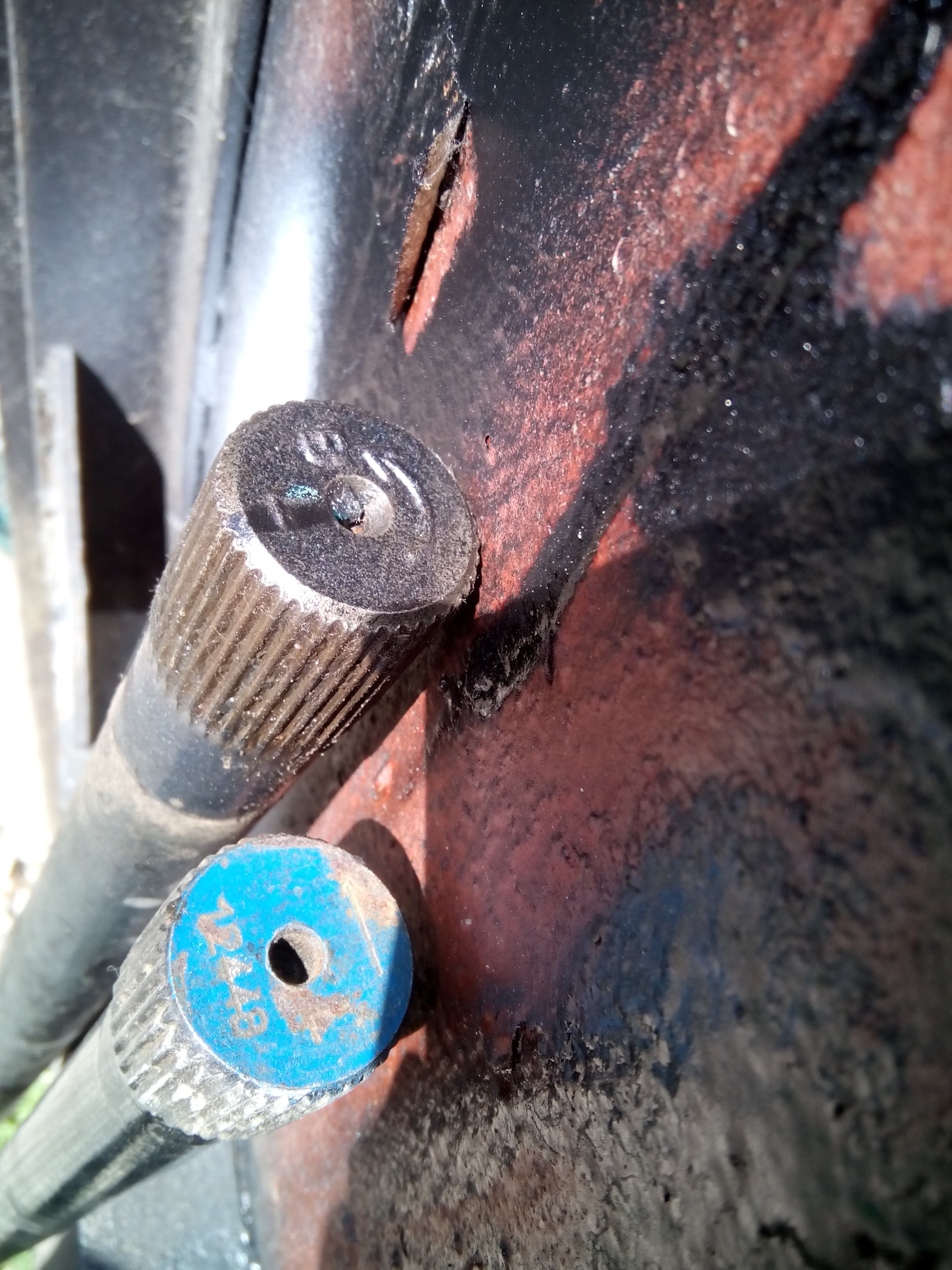

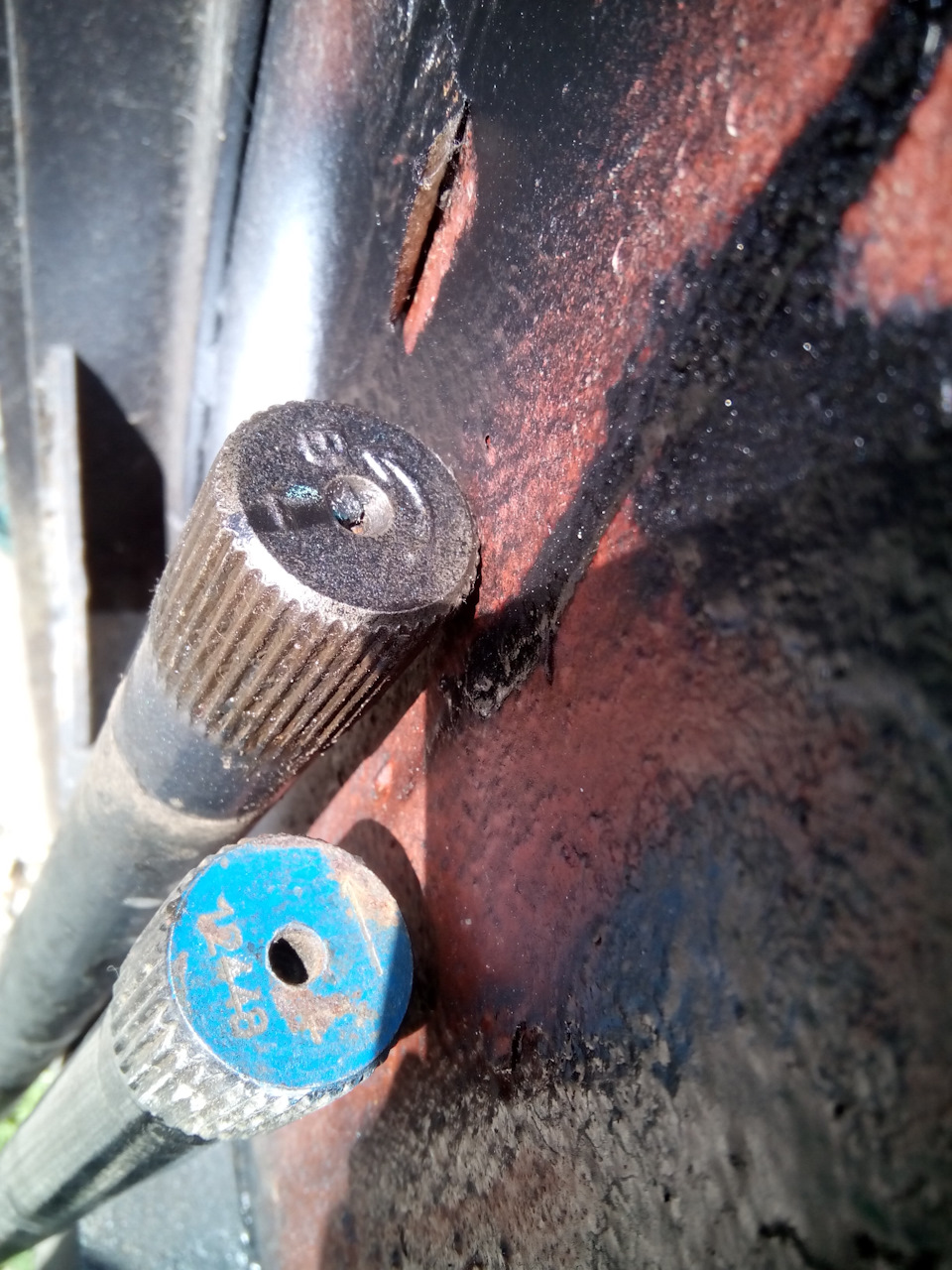

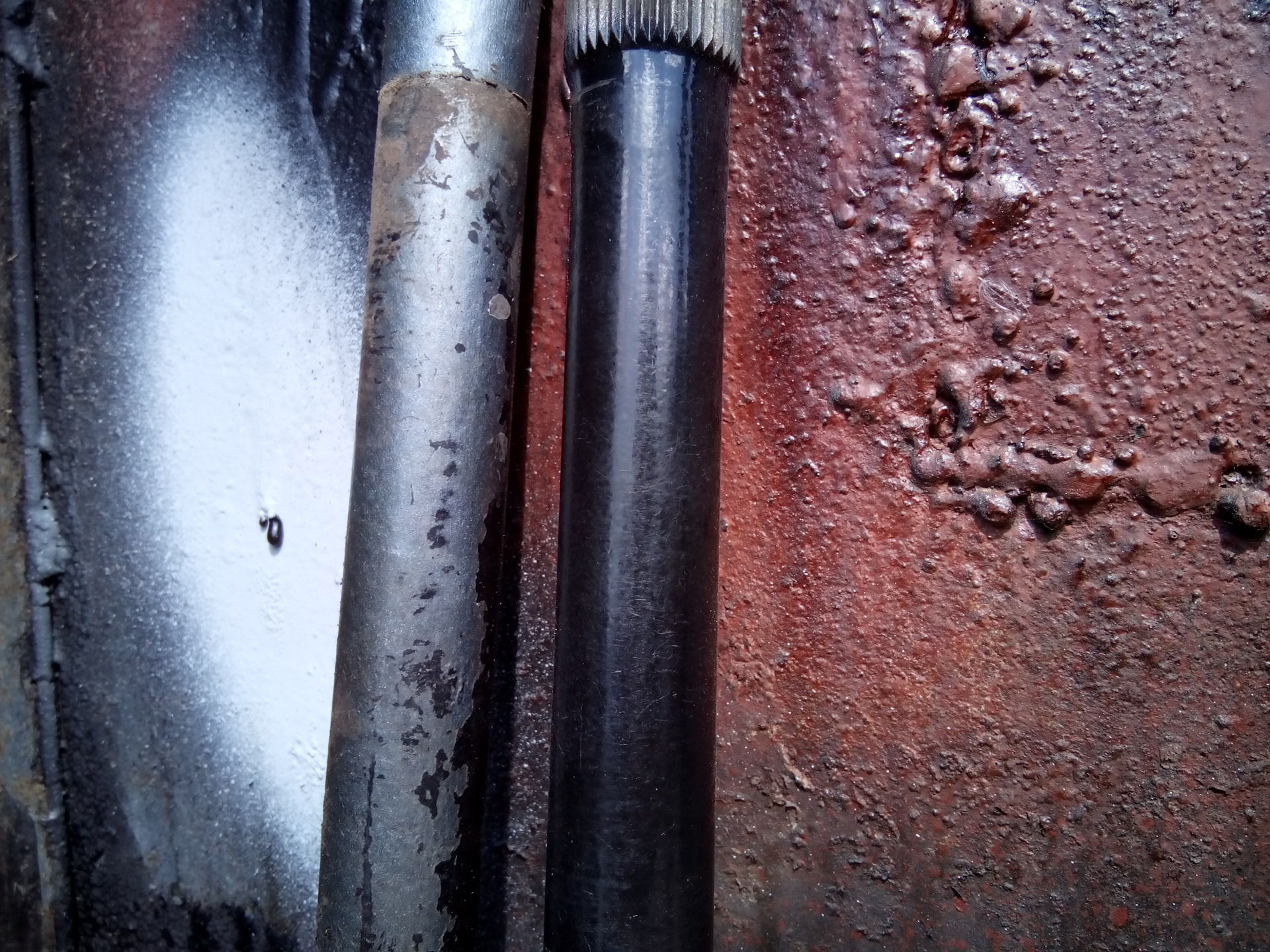

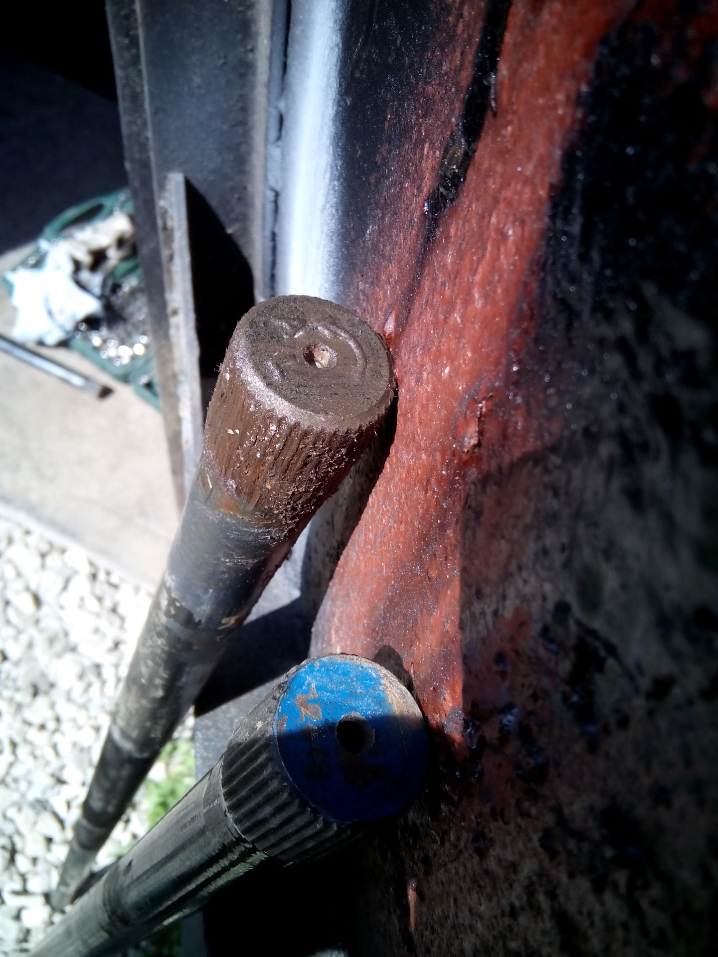

Снятие торсионов обычное: домкратим под переднюю балку, чтоб рычаг лег на отбойник, тем самым максимально разгрузив торсион, и выкручиваем регулировочный болт. Так вот ослаблен он когда гайка на самом краю резьбы. Вынимаем торсион с задним рычагом и вот тут часто проблема — он закисает там по шлицевой.
Самый действенный способ оказался не отмачивать и греть, а удар в направлении торсиона, т.е. как бы насаживаем рычаг на него, потом в обратную сторону он довольно просто сбивается. Кстати пока пробовал другие способы, отвалилась задняя заглушка. Не понял как она крепится, но по идее она приварена и ограничивает торсион от хода назад, раньше об этом не думал, нада вернуть :)

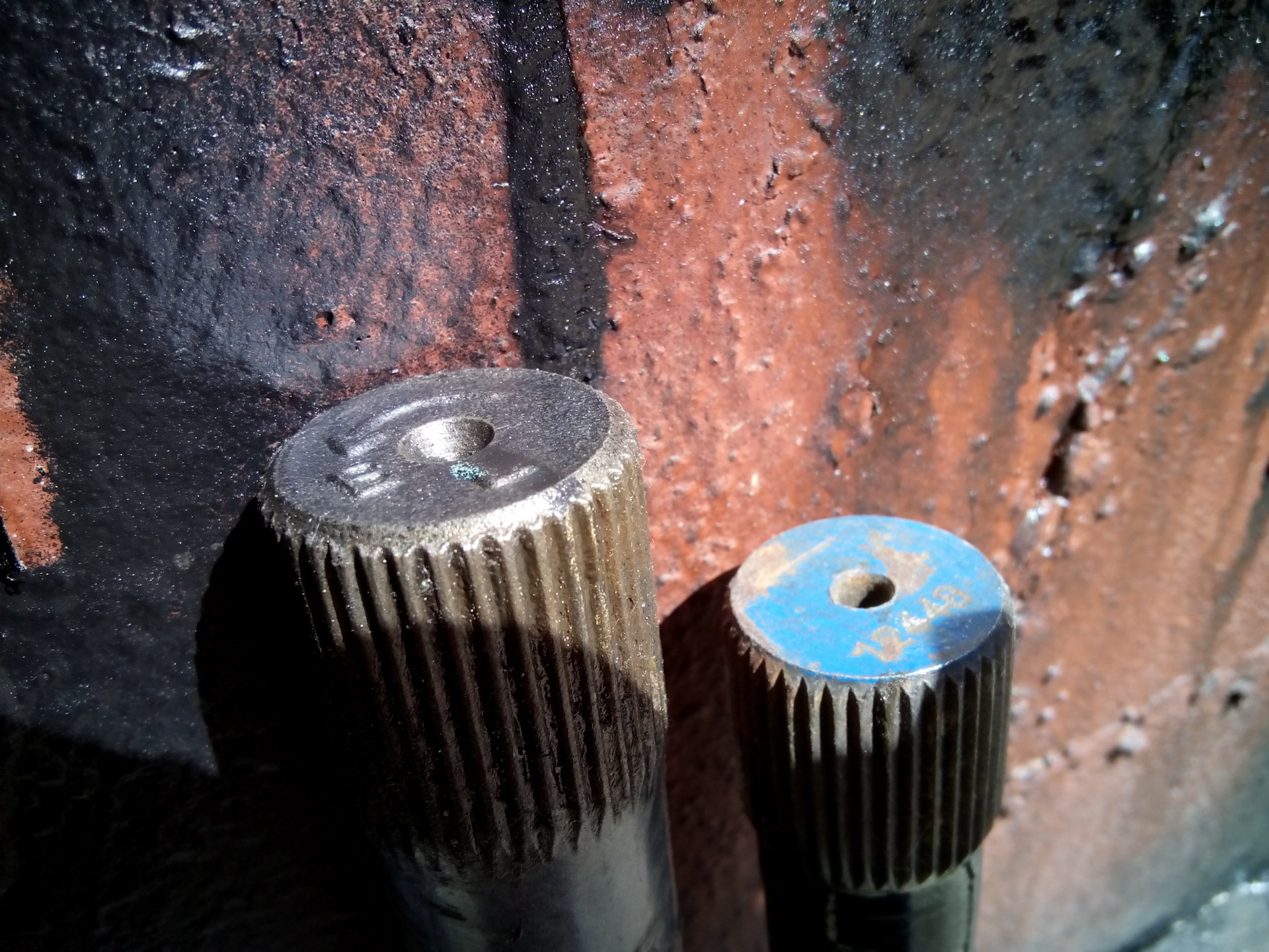

Дальше идет загадка какой конец куда пихать :) с одной стороны они покрашены зеленой краской, с другой разные цвета и направление стрелок вращения, а так же маркировка право/лево. Так вот, куда показывает стрелка — в сторону скручивания или наоборот? просто если концы перепутать то получается торсион будет работать неправильно. Перерыл инет, спросил у продованов, никто не знает. Лишь в мануале ТафДогов вычитал, что если шлицы одинаковые то конец со стрелкой ставится в рычаг, переднюю часть авто. Ну и знакомый тоже сказал, что на крузак так ставил.
На родных тоже есть стрелки, только они с обоих концов :) но там есть еще буквы А и В, ну в общем направление стрелки совпало :) стрелка показывает направление скручивания. У родного буква В это перед, хотя получается стрелка и там и там будет совпадать
Вот и дошли до закручивания. Результат — только в том же положении гайки на конце резьбы регулировочного болта перед поднялся на нужную величину… т.е. получается он не усиленный? Читал что у народа было все так же и с другими усиленными торсионами разных фирм.

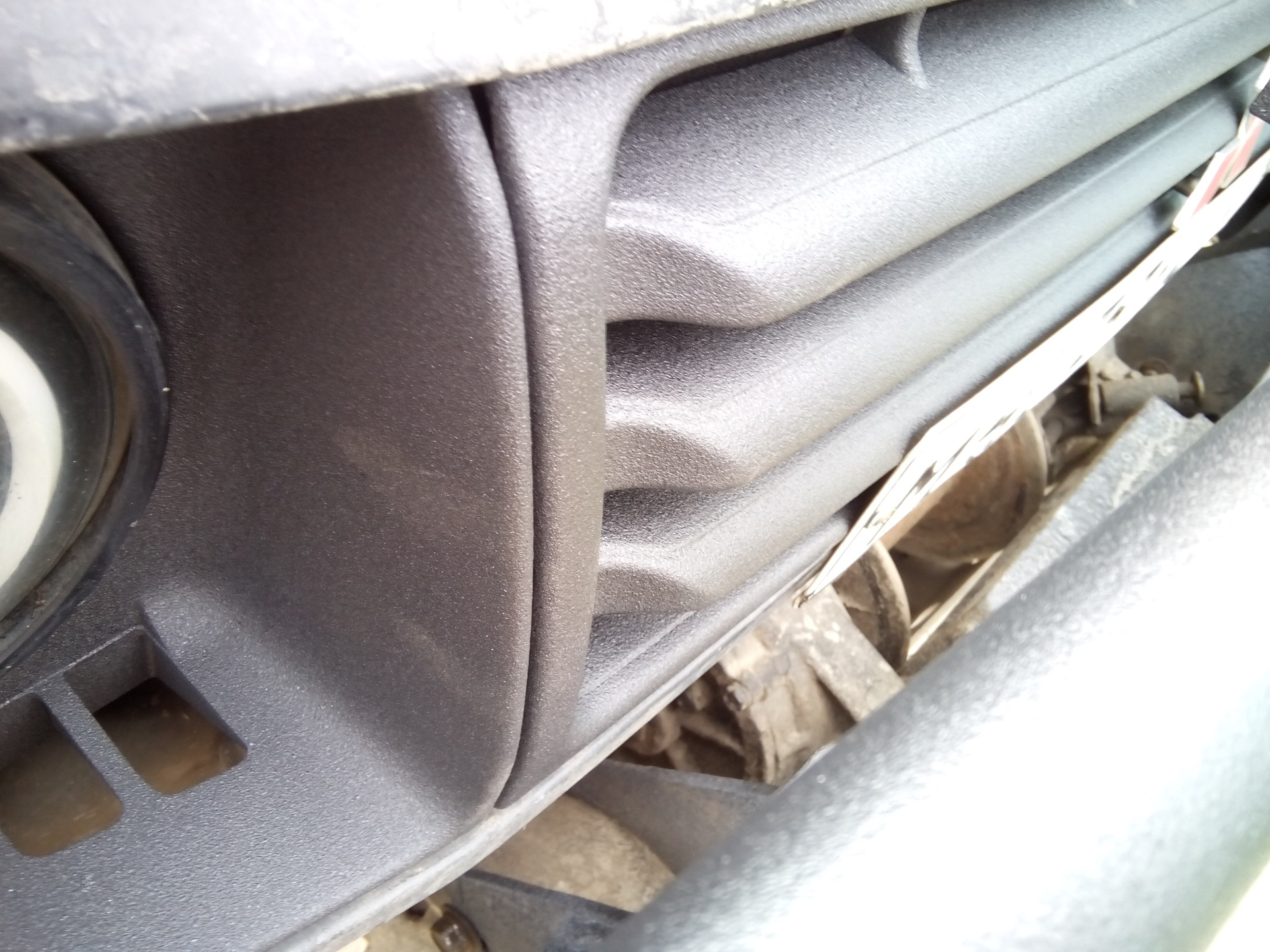

Ну и так побаловался покраской переднего пластика и бампера.
