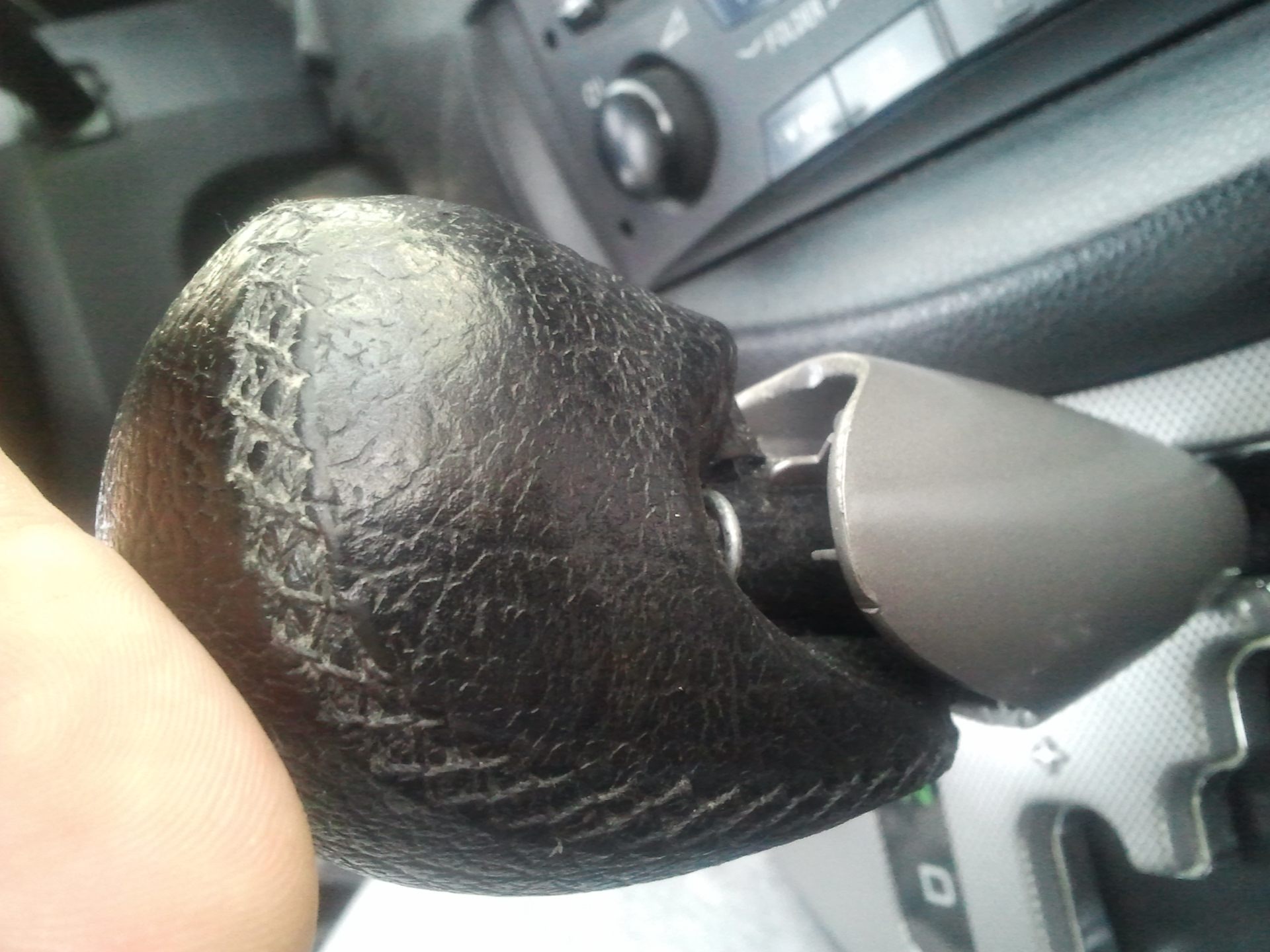

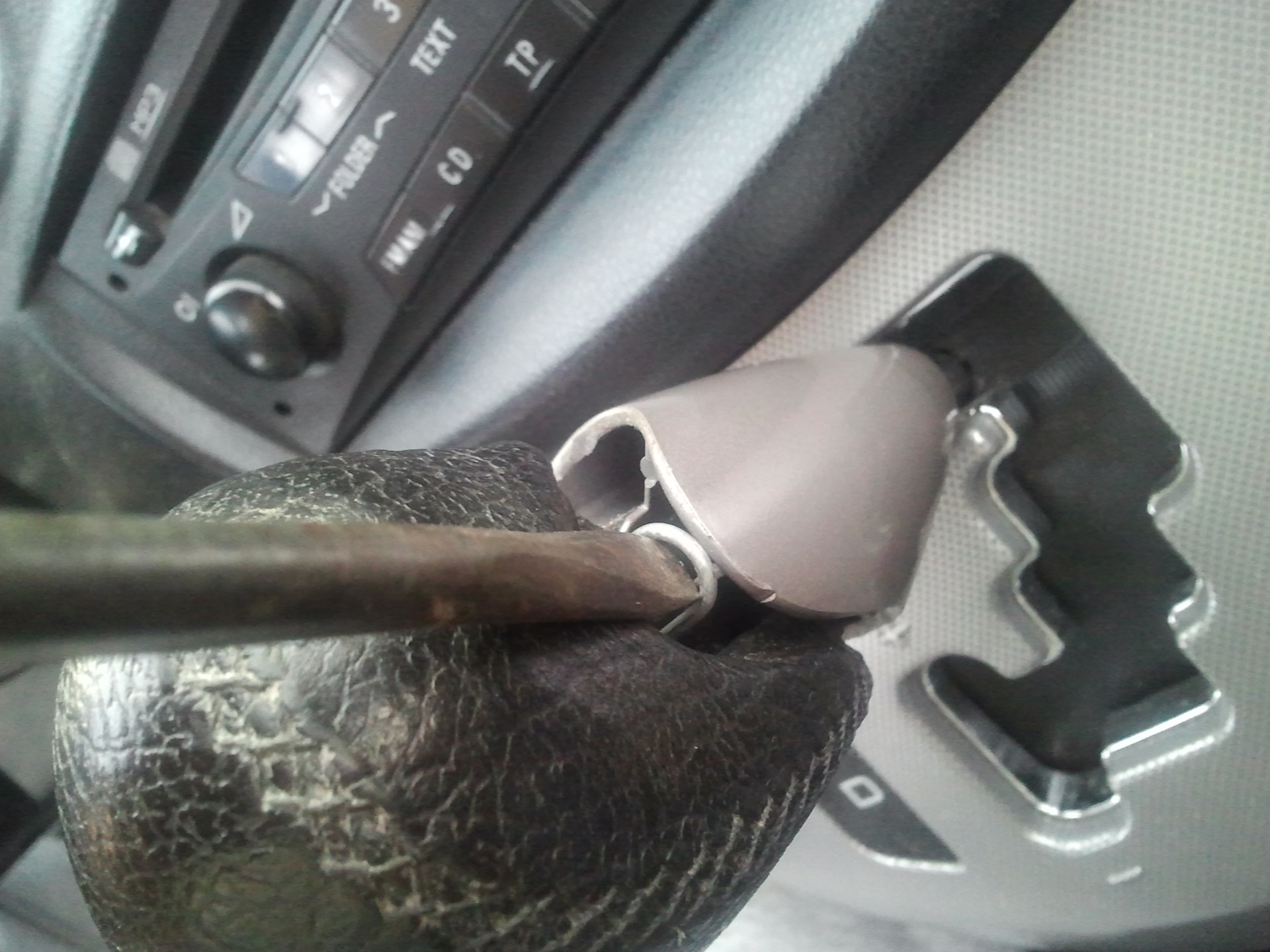

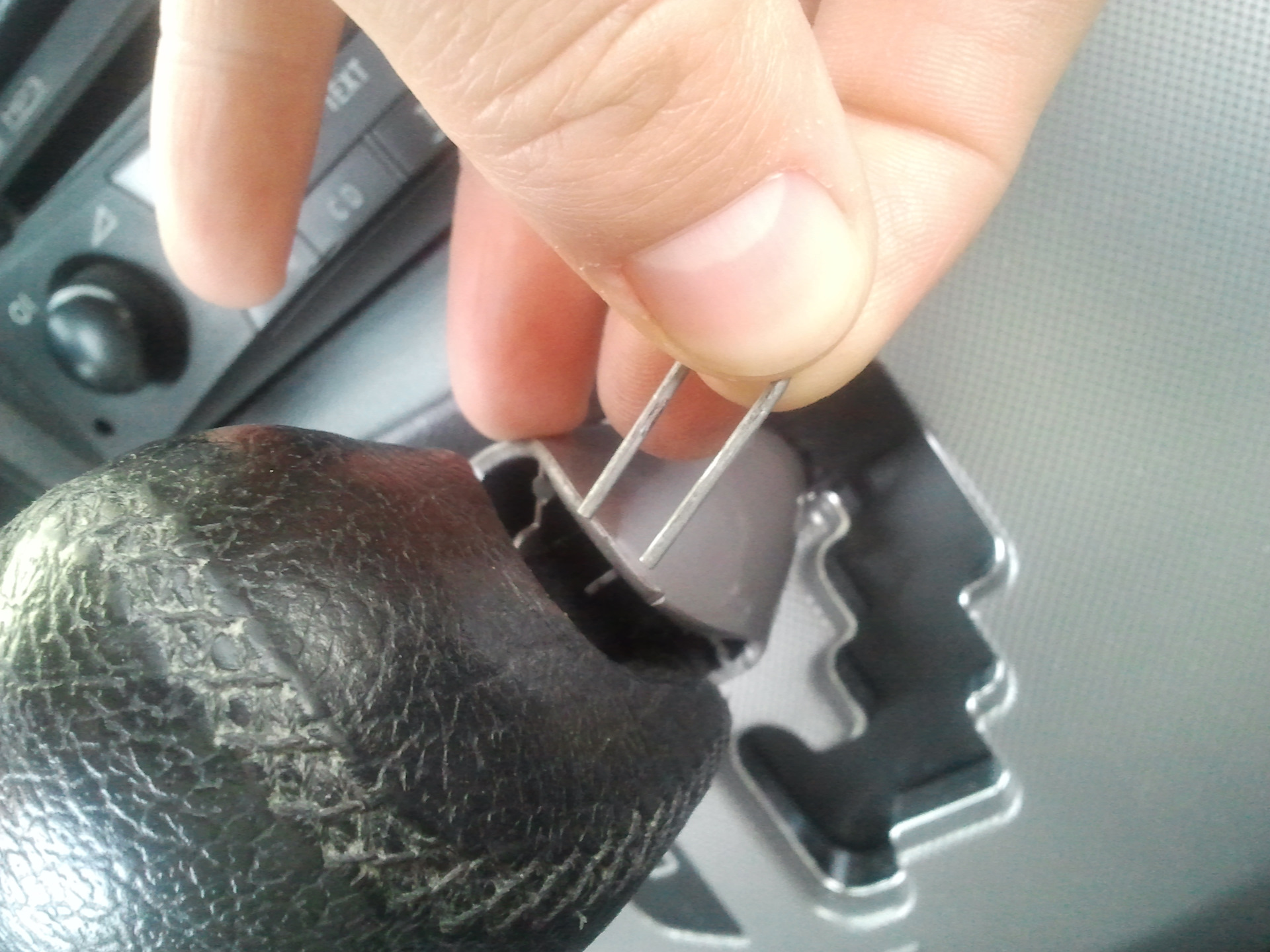

Для снятия ручки АКПП некоторые специалисты предлагают "просто с силой дернуть вверх".
Техническая книга по Грандису тоже не далеко ушла.
Но так делать не надо!
Там есть маленький стопор. Вынимаем этот стопор и ручка легко вытаскивается!

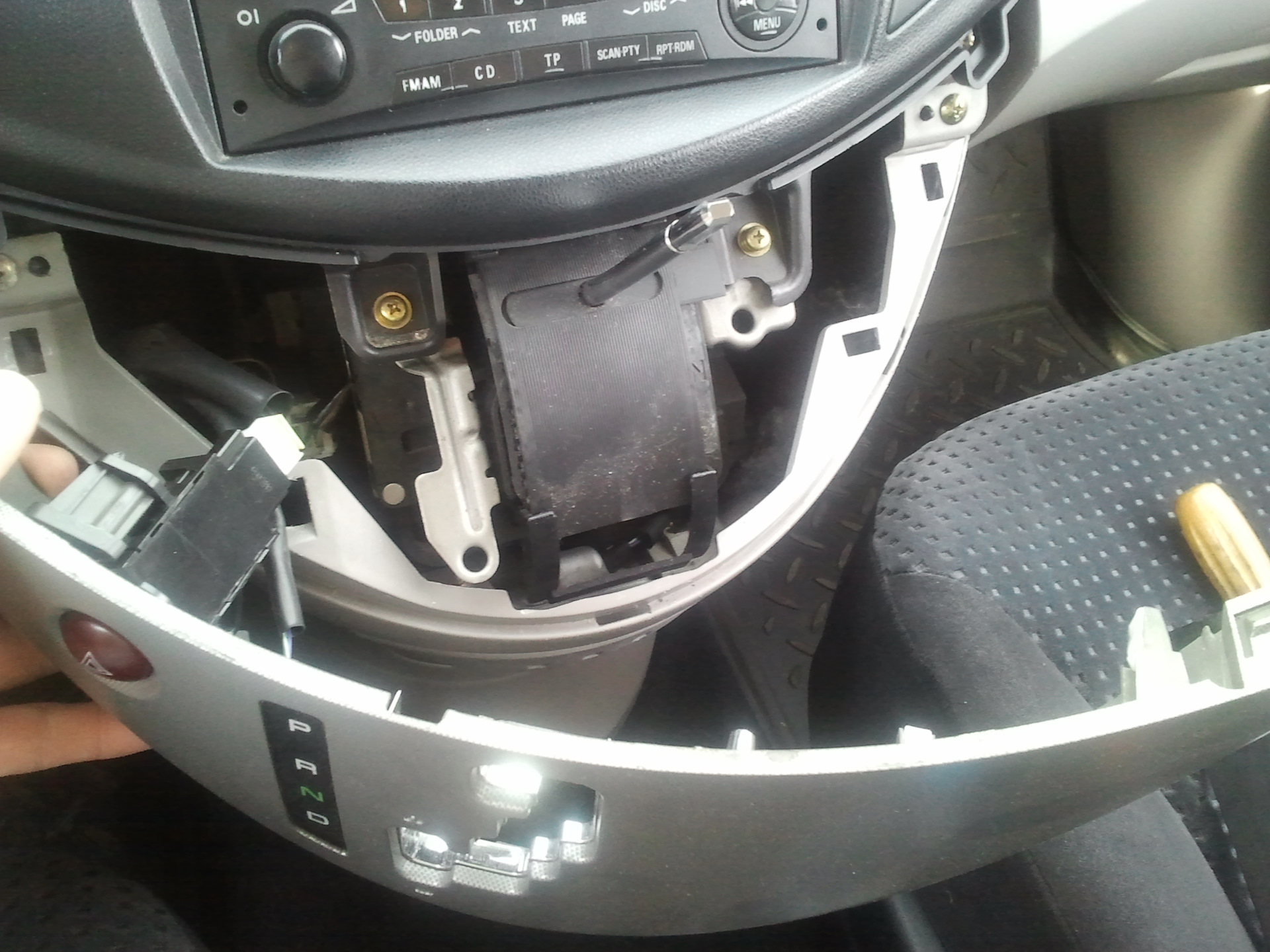

Далее снимаем панель селектора.

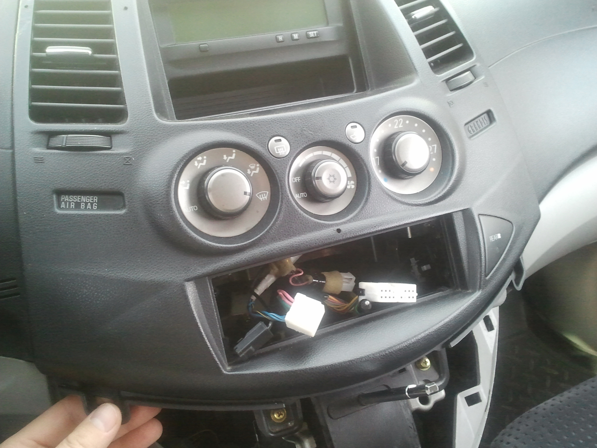

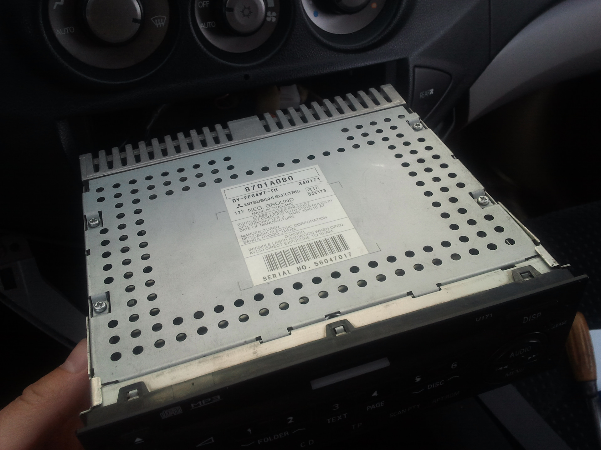

Магнитола легко выходит если подцепить чем-нибудь плоским и широким слева и справа.
Панель климата несильным резким движением поднимаем верх держа за нижние углы.
Не забываем про то, что при снятии разъема подушки безопасности в районе бардачка и, возможно, на панели климат-контроля разъема индикатора отключенной пассажирской подушки, на панели приборов появится ошибка по SRS. Проще будет ее потом удалить, чем аккуратно отвинчивать шурупы крепления разъемов.

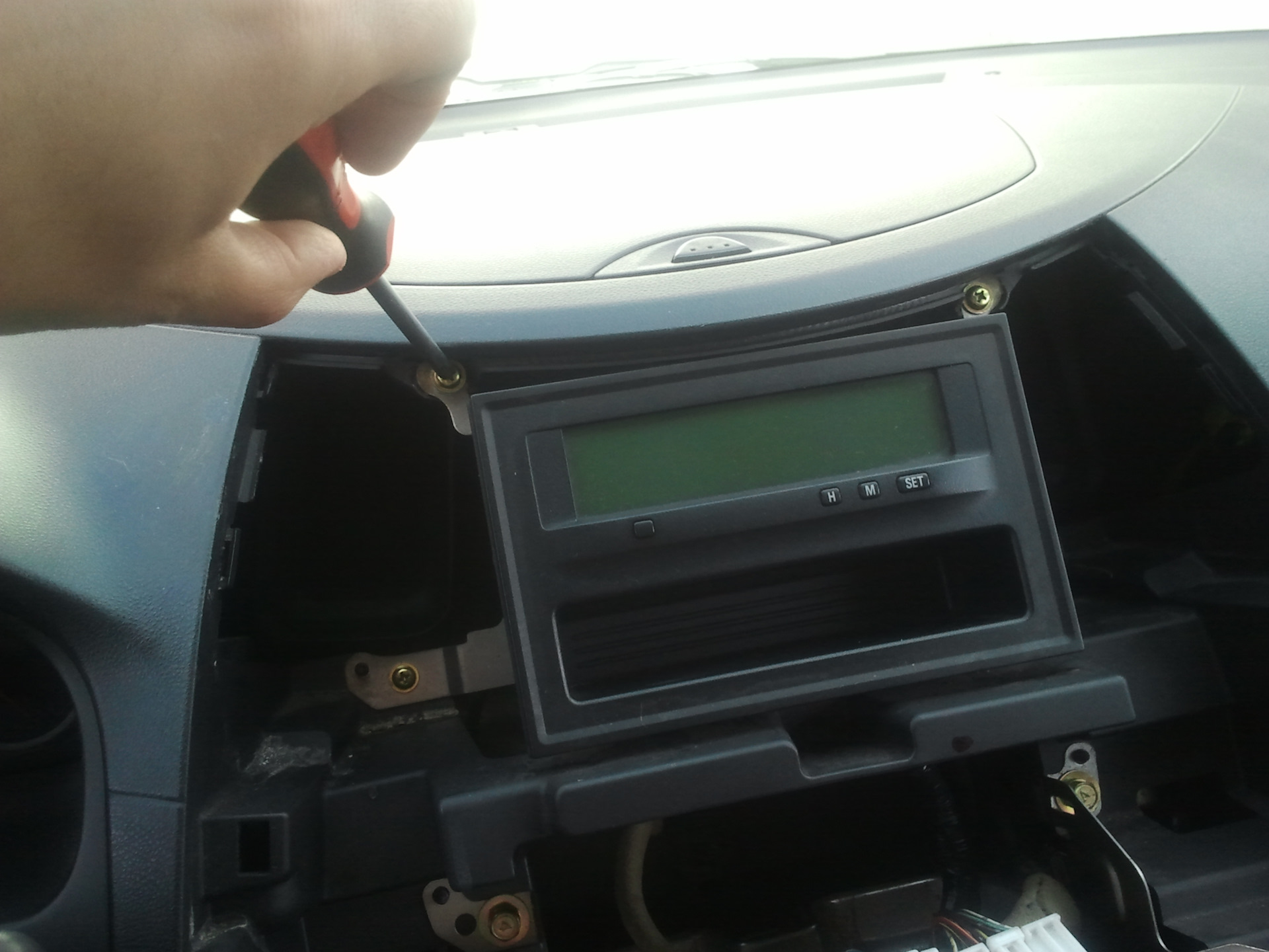

Затем четыре болта бортового компьютера.

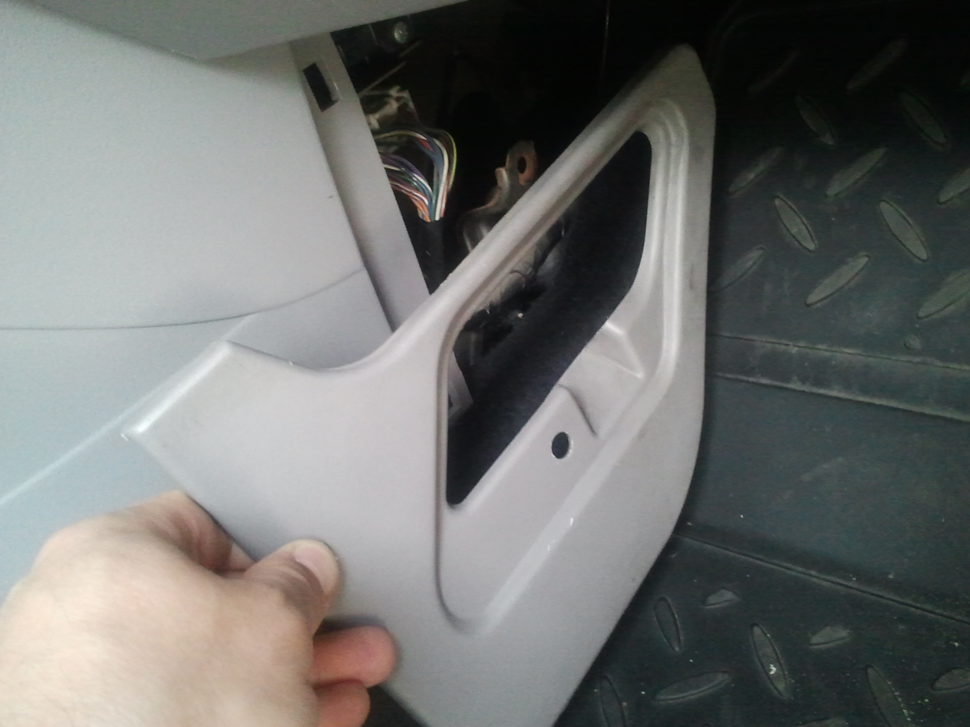

Это панельки в районе воздуховодов ног.

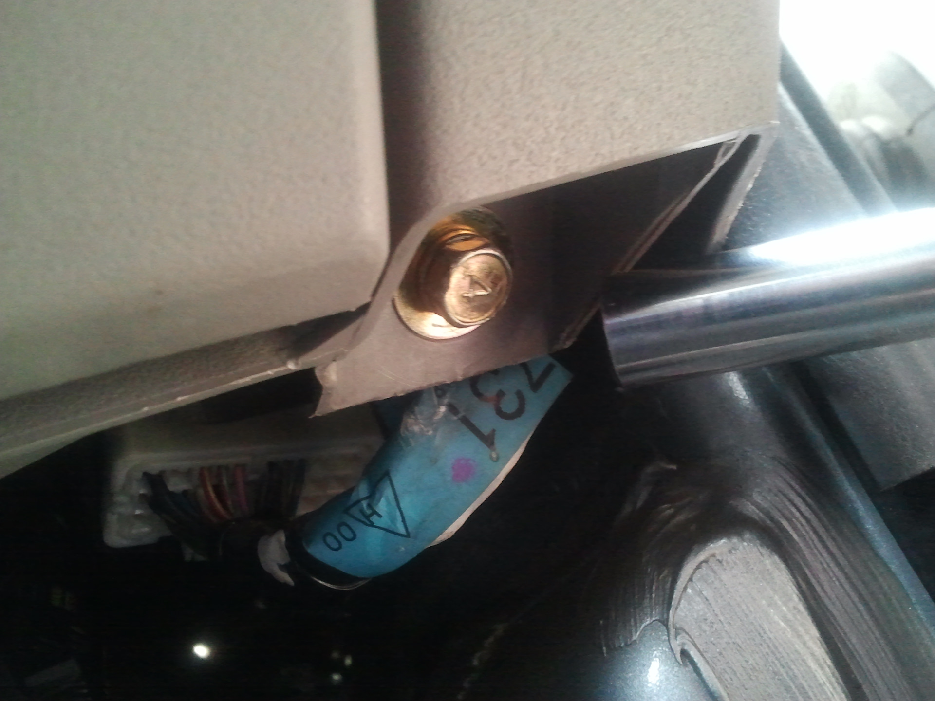

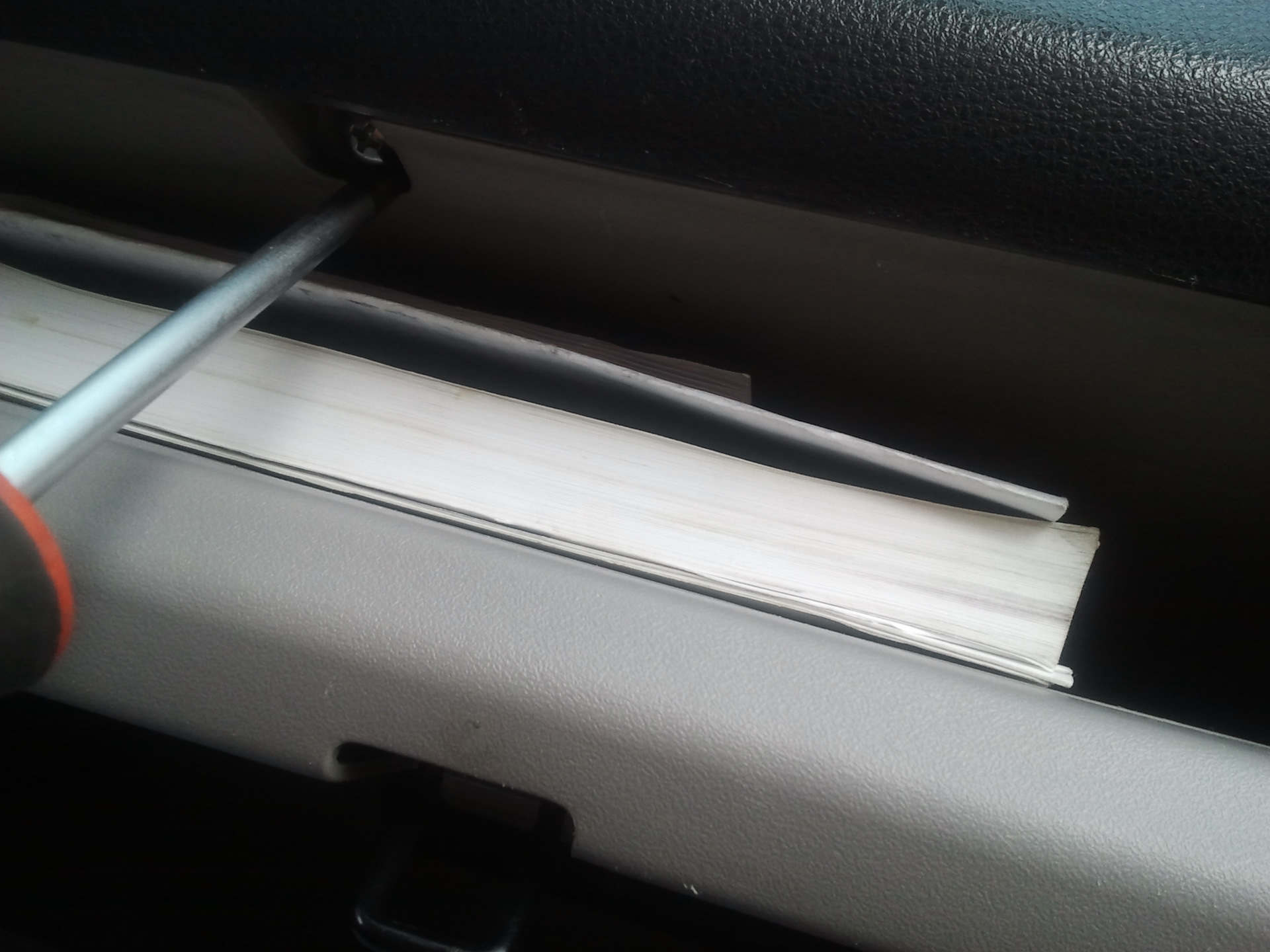

Тут же началось снятие бардачка: два болта справа/слева и три самореза в верхней части.
В бардачке есть лампочка подсветки бардачка. Только у меня очередной вопрос к инженерам Мицубиши: концевик выключения лампочки тетя Мотя должна делать?
Лампочка просто тупо обогревает бардачок и нагревает цоколь!

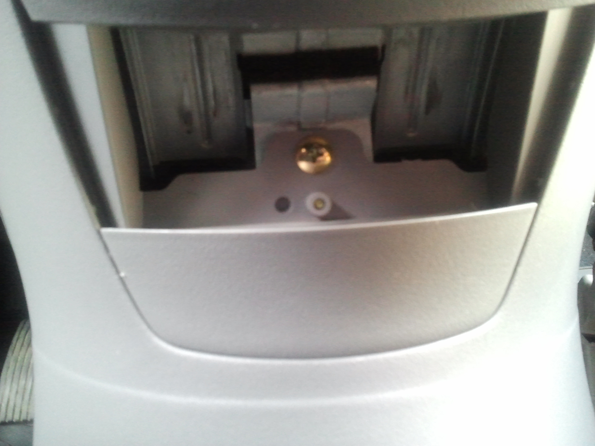

На последнем фото, под центральной консолью, если открыть пепельницу, можно увидеть потайной болтик крепления.
Короче здесь пока еще все понятно!

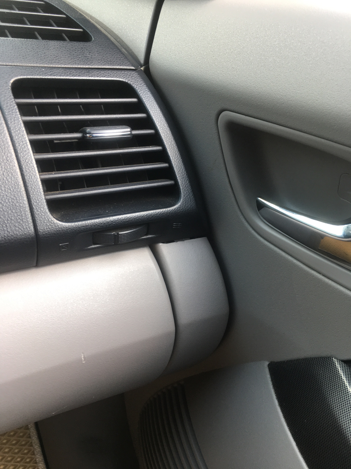

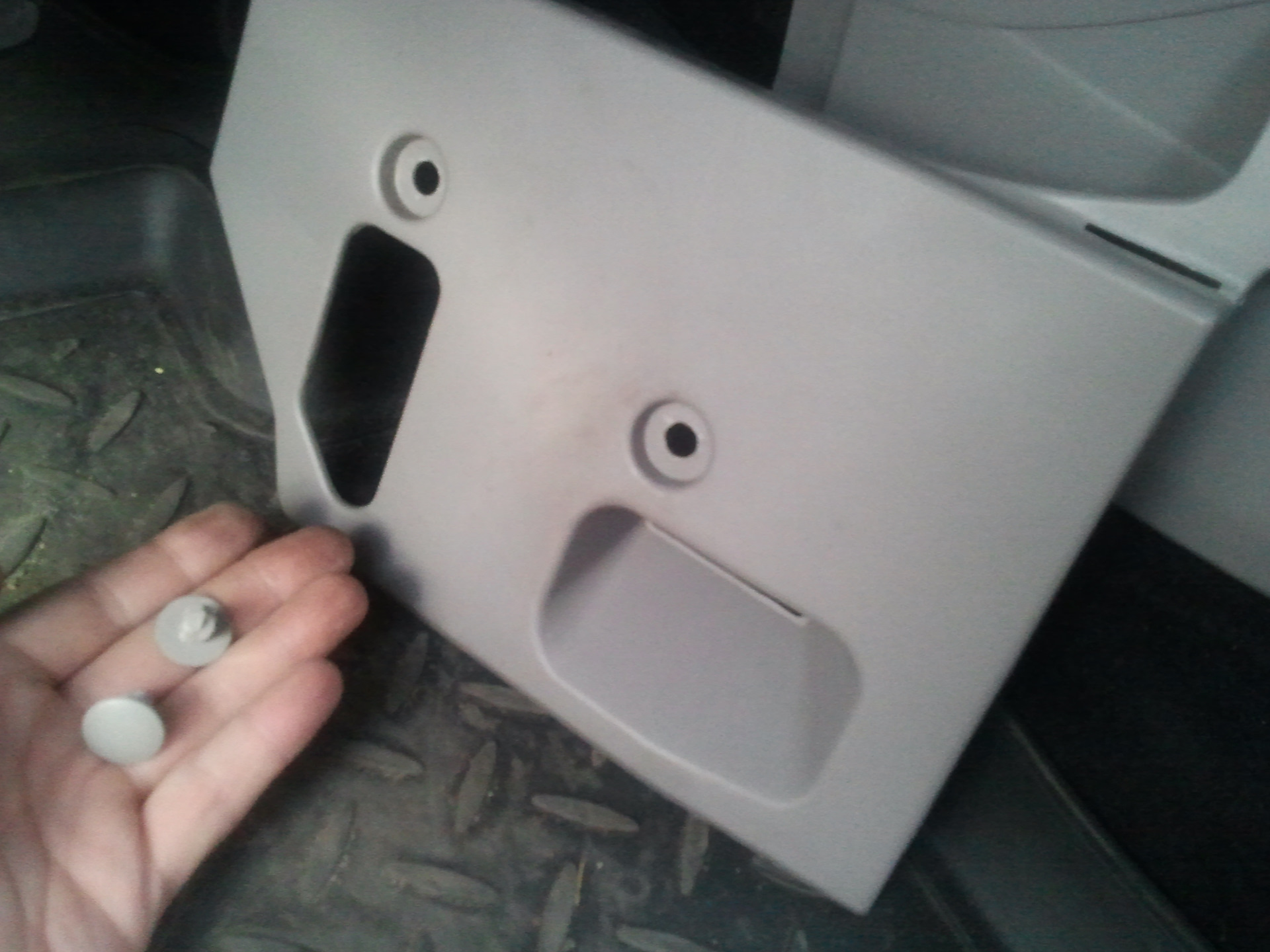

Сегодня лазил к приводу регулировки температуры…
Теперь у меня красуется вот такая вот щель…
Рукожоп или просто не прошёл курсы японской неё гинекологии не понятно, но ска обидно. Смотрю на эти и как серпом по яйцам
Там защелка или типа наплыва должна быть. Почти везде она сломана по разным причинам.
Поэтому так и получилось. Может так и до этого было. Просто не обращал внимания.
Привет! Есть вопрос-на фото, где ты только вытащил магнитофон и поддета панель с управлением климата, видны провода, которые идут а магнитолу, и среди них есть черный коннектор. Так вот он к чему-то присоединяется? Или просто себе висит?
Привет!
Черный коннектор — это вроде антенна для радио. С обратной стороны магнитолы есть пластина, на нее и надевается этот разъем.
На самой магнитоле не нашел место под этот маленький коннектор( он на фото слева в углу рамки для магнитолы).
yandex.ru/images/search?p…B4%D0%B8%D1%81&rpt=simage
В правом нижнем углу такой же выступ для разъема.
Верхний правый угол.
Спасибо, разобрался-это была масса с магнитолы. Хотя и без него работало, пришлось разобрать и подключить.
Масса значит.
Отломан был этот крючочек?
Слетело при снятии, и я не увидел, куда оно должно идти) Теперь нашел.
Можно поджать контакт на штекере или саму пластинку домиком немного сделать — крепче будет сидеть.

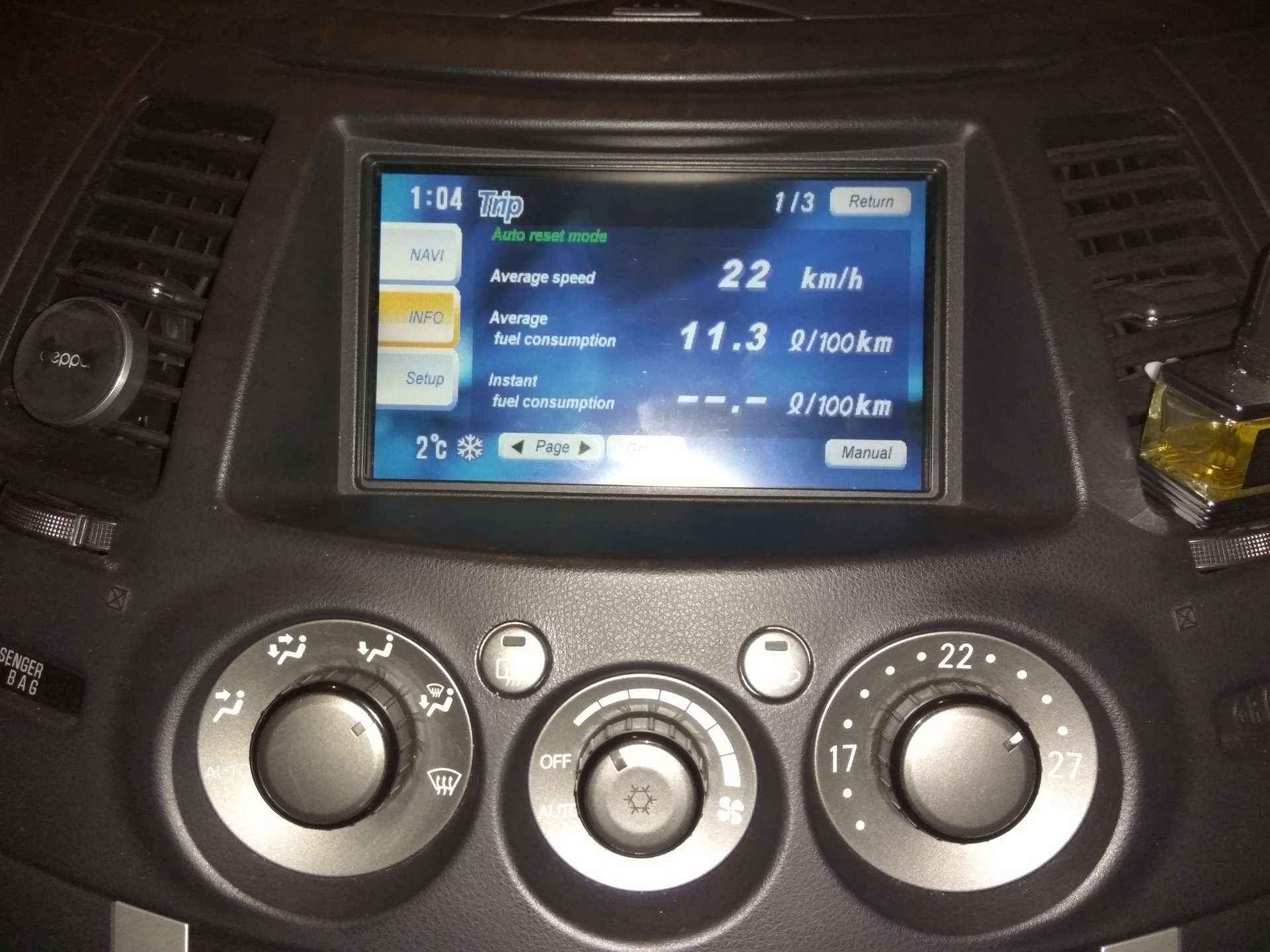

Вот тебе штатный Грандисовский дисплей, на котором отображается и магнитола в том числе.
А ниже — рестайлинговая панель с кнопками?
да. рестаил магнитола

У некоторых европеек есть дисплей вроде
Может у каких-нибудь рестайловых комплектаций.
Этого не знаю. Я здесь на Драйве видел
Yamato30
Есть, можно от япа поставить, только зачем, как основное ГУ он не очем, как вспомогательный дисплей может быть, была такая идея, до сих пор в голове сидит у меня.
