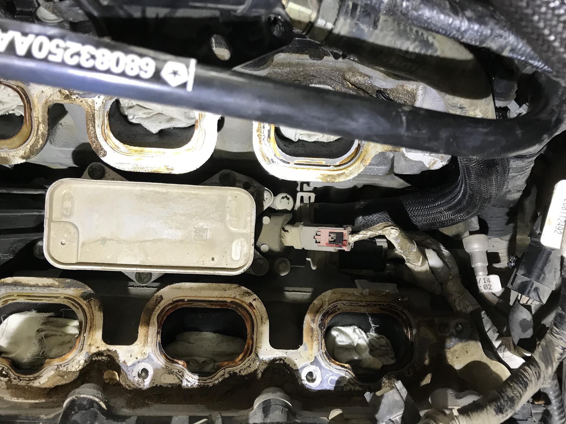

История с поиском источника течи масла двигателя началась не вчера, удаленная диагностика и статистика с высокой долей вероятности указывала на маслоохладитель (или теплообменник), расположенный в развале двигателя, но 100%-ной уверенности не было. Хотелось избежать неквалифицированного вмешательства, руководствуясь принципом "не навреди". Шли годы, потери масла от замены до замены были не значительные, долива не требовалось.
Сомнения в виновности маслоохладителя имелись.
Для исключения/подтверждения одного из вариантов утечек, решился… "доктор сказал — резать".
(с фильтром 04893383AB 68191349AB внутри)

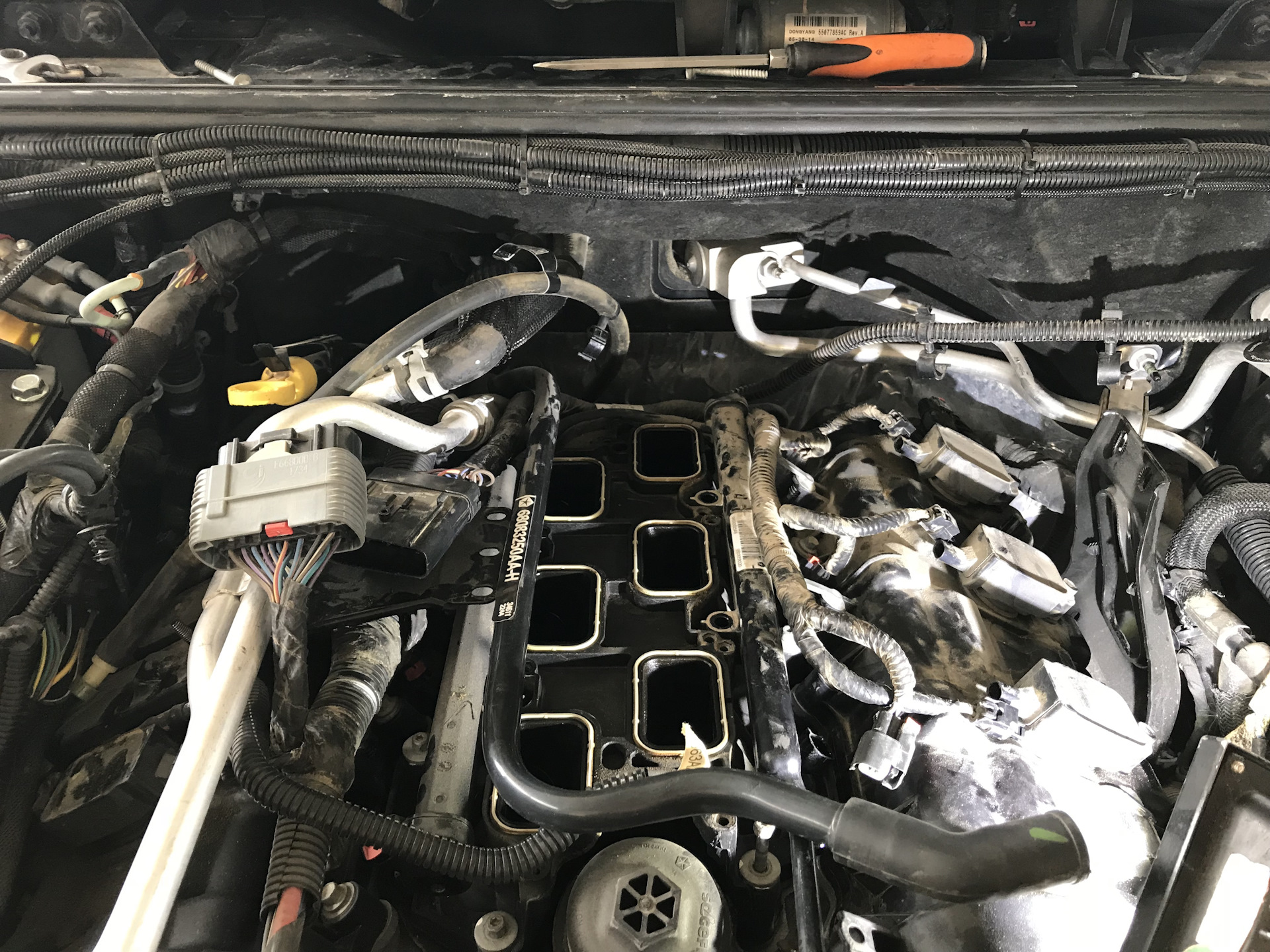

.ули делать, пол-машины разобрано, бум менять на более совершенное чудо инженерной мысли деятелей из mopar, заодно прокладки и свечи.
Ожидал увидеть что-то вроде такого.
Не предусмотрел наличия в ЗИП прокладок клапанных крышек, вокруг 1-го, 3-го и 6-го "свечного отверстия" масляные подтеки. Надумали менять маслоохладители, имейте ввиду.
Вот так вот, самостоятельный ремонт превратился в не запланированное ТО. Заодно заменил масло, воздушный, долил антифриз. Оказалось не так всё страшно как малюют. Хорошая инструкция ТУТ (нужна регистрация для отображения картинок, да и много полезного). На работу ушел световой день с перекурами, кофе, поболтать с соседями по гаражу, звонки и прочие отвлекающие факторы.
По результатам проведенной работы скажу, что необходимости замены не было, поиски утечки продолжаются.
Думаю, всё-таки коренной ска сальник, кто менял. поделитесь опытом. Не столько волнует вопрос снятия коробки, сколько фитинги и магистрали охлаждения коробаса.

Так откуда у вас гнало масло? Причину установили?
Задний коренной сальник двигателя
Понятно, спасибо. У меня не большой налёт с правой стороны на резиновой заглушке там где на вашем фото отверстия не закрыты, с внутренней стороны пробка сухая. Грешил на масло холодильник. А тут PCV с него подтёк и прямо на катализатор и возможно в низ про корпусу к этим резиновым заглушкам.
Пожалуйста. Опасно, да вы и сами, судя по записе в блоге знаете.
Начитавшись маслоохладитель двигателя поменял, не в нем было дело(
привет. подскажи как с рампы топливопровод снимали?
Привет. На вскидку не вспомню, по моему и не снимали полность… в сторону на хамутах убирали
но так не получиться, как снять знаю. но не получается
видеоинструкция, так понял, с ip Казахстана на доступна…
да, но я с помощью знакомого с Северной Европы — разобрался — теперь могу всем все обьяснить на пальцах! Постараюсь как нить выложить отчет. Но не сейчас — впереди Экспедиция на Памир!
отчет обязательно нужен, такие вещи обычно быстро забываются… как в моём случае🤭
www.drive2.ru/l/538052338…TTVhFj1dscwqcJuKfiPCa7QSs — вроде все понятно написал :-)
Думаю, многим будет полезно!
У моего Рэнга очень похожая утечка, едва заметная по щупу, но двигатель мокрый в стыке с коробкой, кажется, идёт сверху, внутри отверстия коробки тоже капает.
Посветил фонариком под маслоохладитель — совершенно сухо, даже после лазания по горам с бодрым наклоном, думаю, если было бы, то растеклось бы наверняка. Так что точно не маслоохладитель. Когда стоит нет течи, только во время езды и приедешь, пару капель натёкших может капнуть. Дальше пока не выяснял, т.к. работаю на траке, а Рэнг отдыхает…
Желаю удачи в выяснении откуда течь!
я помню, не дождался разрешения вашего аналогичниго вопроса на родине Рэнга. Думаю ворос с маслоохладителем актуален для машин до 14-го года, т.к. маслоохладитель другой.
За пожелания спасибо☺️
Да, маслоохладитель у машин до 14ого года даже трескается, поэтому, лучше заменить на новый.
Но т.к. у меня уже 15й год, то я решил не лезть, раз там сухо. А времени дальше разбираться не было…
у меня машина конца 14, по вин бъется 15м.р. что-то под подозрением еще и SEAL-SPARK PLUG WELL, заднюю стенку движка глянуть.
