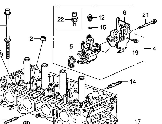

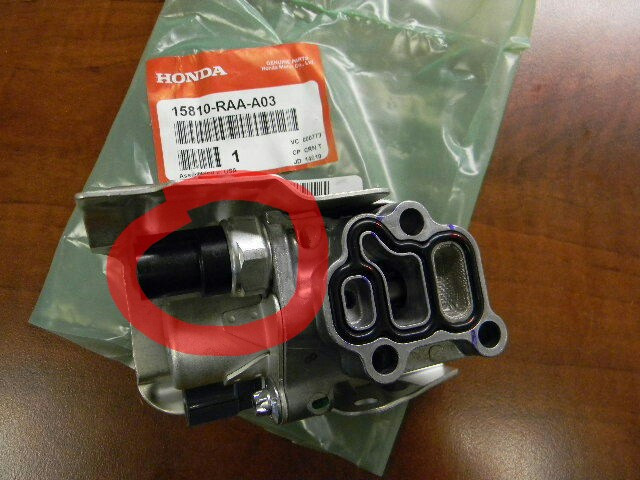

2.4 европейка. 2008 год. К24z4 двигатель. Ниже чего другой номер детали? Если ты про номер 4 с картинки, то это я написал номер этой хреновины в сборе, которая у тебя в посте. И номер такой же как на пакетике. Значит и датчик тот самый.

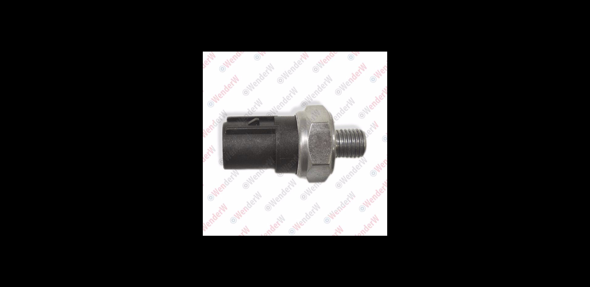

как датчик может залипнуть?
Залипает шток который управляется этим датчиком и пускает масло по другому кругу в случае превышения 3000 оборотов
У меня такое было 100000назад щас тоже самое, или теперь думаешь сам клапан под замену?
и у меня было…
по идее можно снять полностью клапан и подвигать этот шток, его видно + промыть этот канал + сменить масло
но я сразу поставил новый, так как причину заклинивания трудно предположить, толи задир, толи мусор, толи сам привод… а мне в дальнюю дорогу надо было
Ещё что останавливает его снять это болты которые любят обламываться в блоке.
Ага)))) тоже это проходил )))
прочисти и все дела — смысл его менять если он рабочий

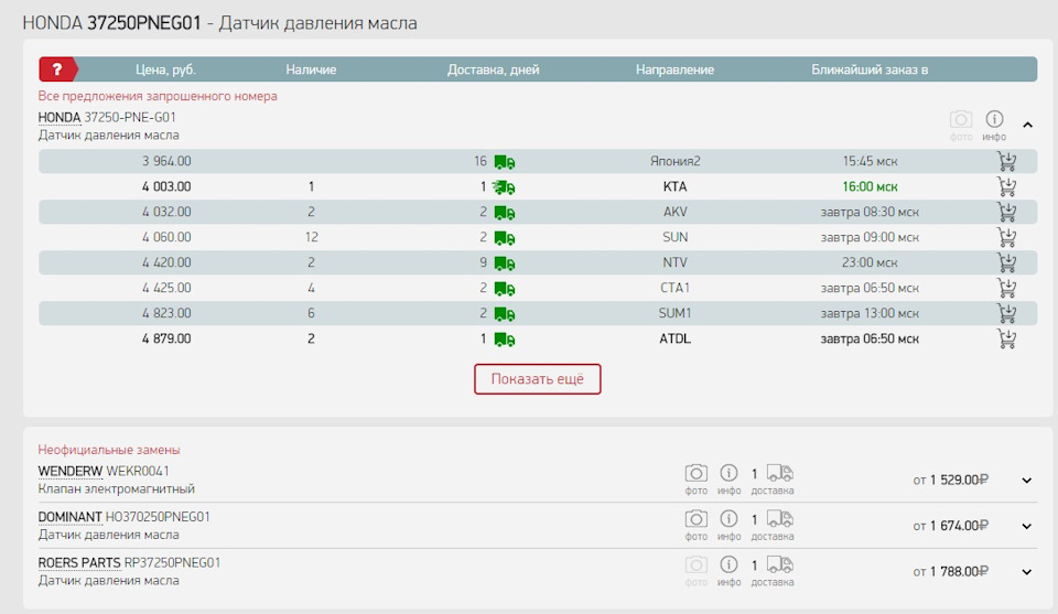

Honda 37250-PNE-G01 Выключатель давления масла
Honda 91319-PAA-A01 Прокладка датчика давления масла
Менял полтора года назад, думал течь от него. Оказалось прокладка Vtec.

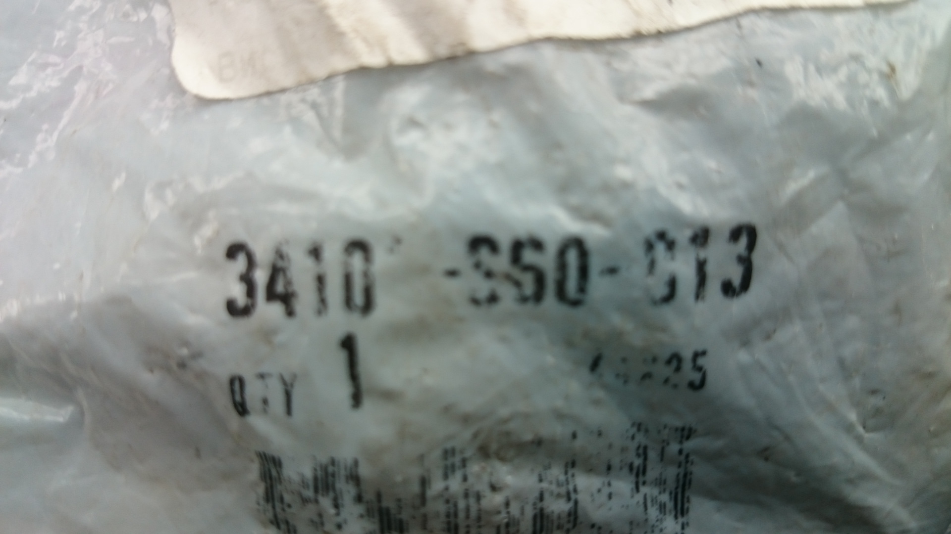

Я его уже менял вроде другой номер был пакет от него сохранился но одна цифра затерлась

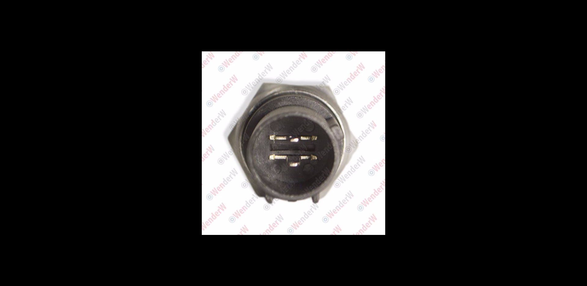

Это походу датчик давления масла двигателя
Под номером 22 оно?
Под номером 4 — HONDA 15810RAAA03
Это не с двух литрового мотора? Ниже другой номер дали хз
Мне нужно под номером 22
А я кому картинку скинул с номером и ценами? i-a.d-cd.net/F4AAAgP_8OA-1920.jpg
