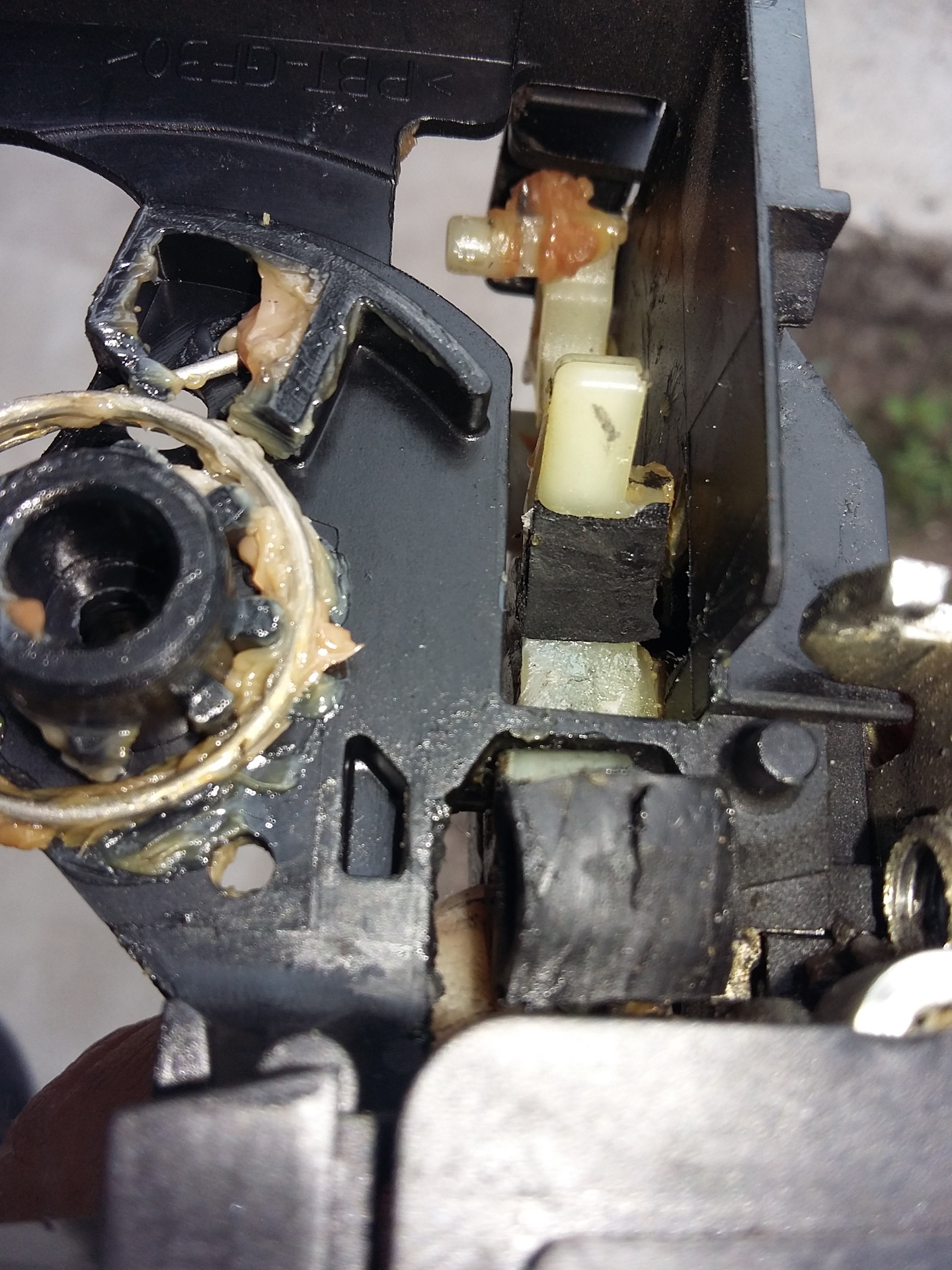

Приветствую всех!
Пока доделывают мотор, вспомнил, что немного напрягал лязг (щелчок) замка на водительской двери. Не знаю, один я заметил, что именно замок на водительской двери примерно на 30 тыс начал щелкать намного громче, всех остальных дверей. В общем решил снять посмотреть в чем дело. Самое печальное, в руках он в принципе щелкает не громко, по этому трудно диагностировать, стало ли тише или нет, приходится каждый раз его ставить обратно в дверь. И так, сначала показалось, что если подложить под родную противошумную резинку что нибудь толщиной буквально в 1мм, то шум становиться меньше
сделал, вроде стало тихо, поставил, нифига не помогло, так же лязгает. Начал разбирать опять, разобрал основательно, звук вроде как идет при ударе самой запорной скобы об вроде как и так резиновый ограничитель, но резина очень жесткая, больше похоже на пластик, решил немного подточить и тоже проложить мягкую резинку.
Вроде опять победа, в руках все тихо работает, ставлю на машину, опять закрывается звонко. Собственно вопрос, у кого было и кто смог победить? Замок в целом сделан достаточно хорошо, вроде и так везде пластик, где надо резинки, и изначально работает очень тихо и приятно, откуда этот дурацкий лязг появляется со временем, не могу понять.

Сегодня снова разобрал. Шаманил над ним часа два. Приклеил резину в одном месте. На фото видно. Набил смазку туда где этот язычок ходит. Сейчас у меня самая тихая дверь — водительская.

Если опять появится этот звук-отпишусь. Снимал замок полностью, , все смазал, уже поставил и случайно прочёл его пост. Подложил моделин в два слоя и стало намного тише закрываться
Именно в это место клеили?
Не клеил, просто подложил.

Я скобы внутрь чуть двинул. Лязгать тише стало и от шин гула заметно меньше.
