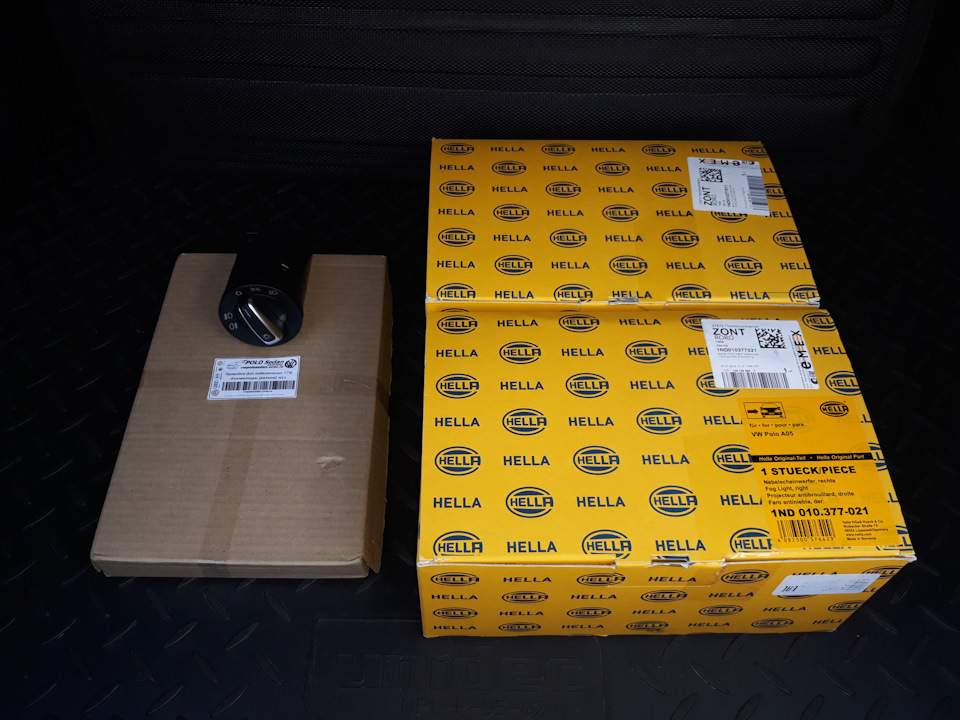

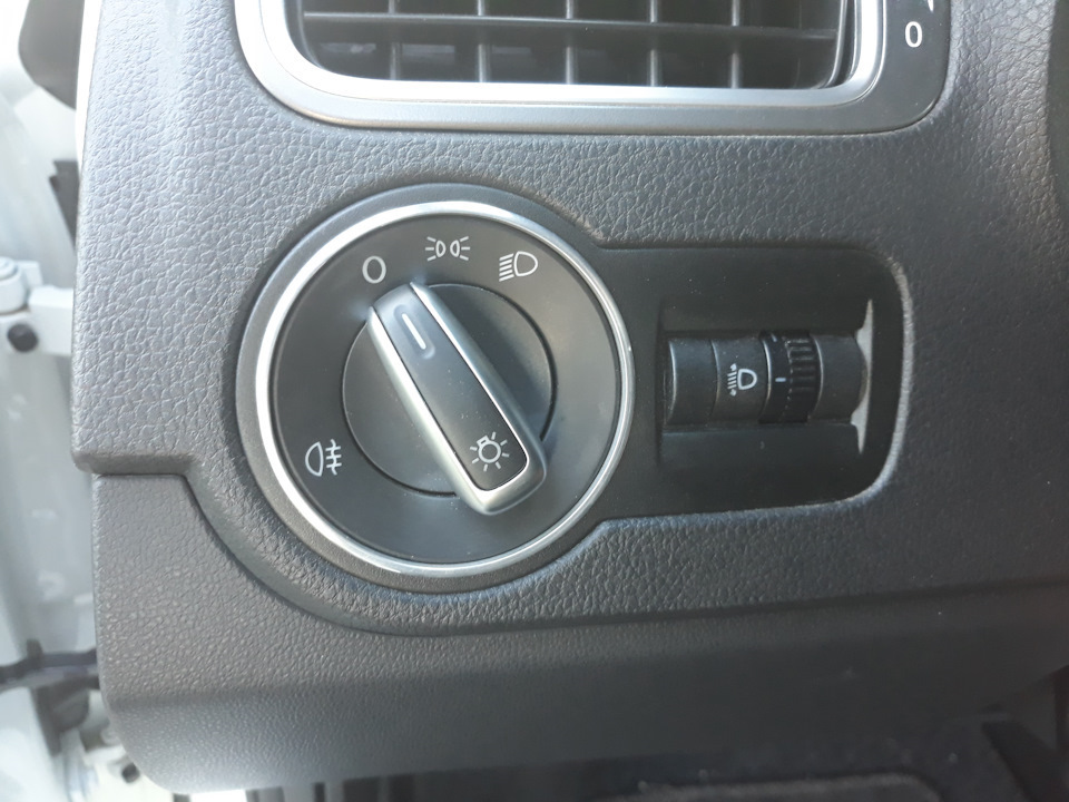

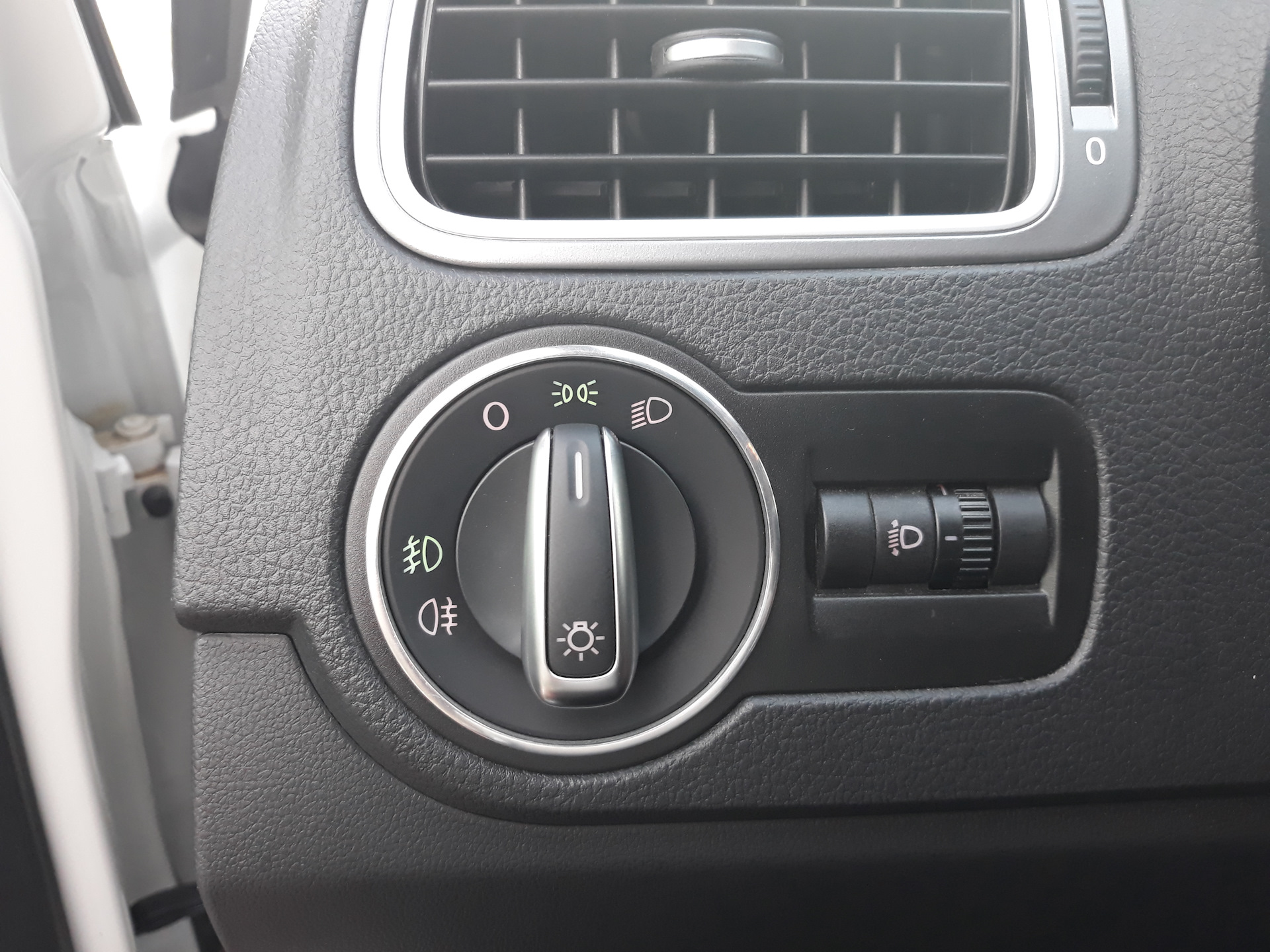

Всем привет. Сегодня установил птф комплект. Переключатель с функцией птф заказал у spaider-forss за адекватные деньги. Переклюк оригинальный и абсолютно новый.

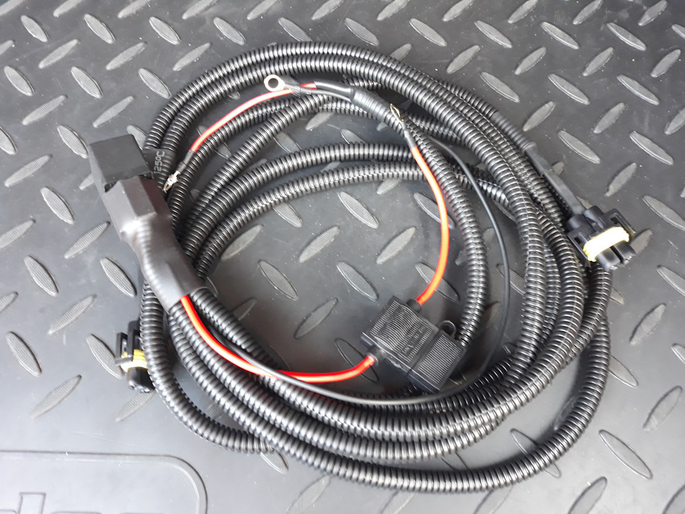

Проводку для подключения птф с разъёмами H8-H11 заказал у egorovsvs. Сделано все очень качественно, в комплекте идёт очень подробная инструкция с описанием .

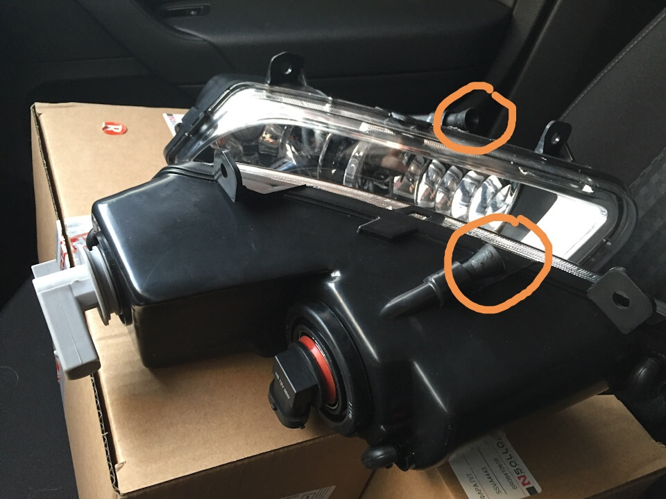

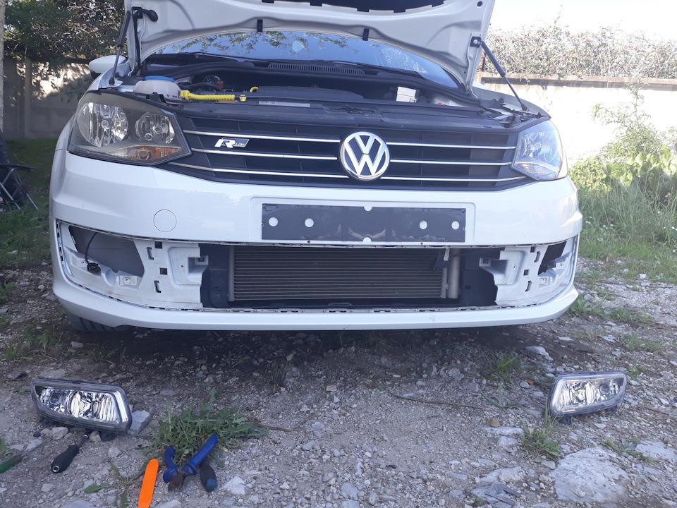

По началу я хотел переделывать штатные дхо как сделал это Dmitri36 в своей записи Может VAG начал дарить всем на рестайлинг ПТФ?. Сложного в принципе ничего нет, было бы наличие инструмента, единственное, что не будет регулировки и возможно у фонарей горизонт и высота будут разные.

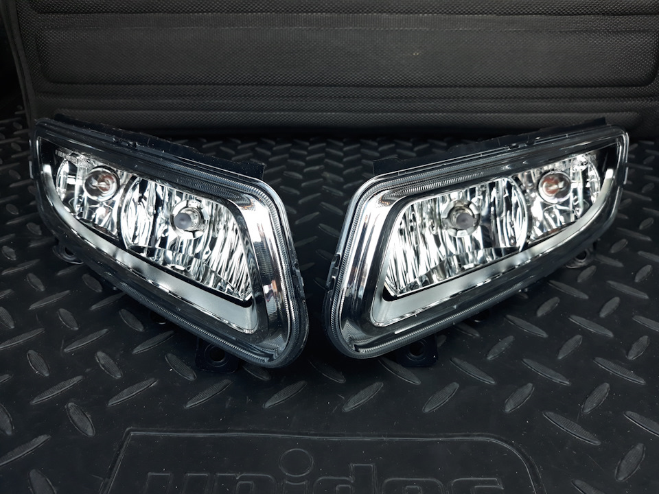

Решено было заказать птф+дхо hella на эмексе, вот их номера:
1ND010377011 — левая
1ND010377021 — правая
Фонари идут в комплекте с установленными лампочками дхо и птф.

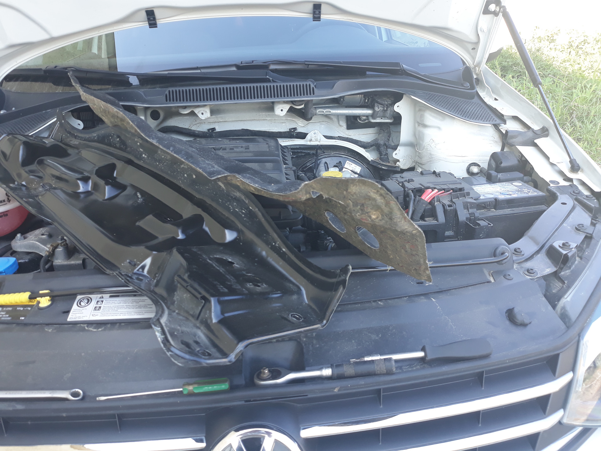

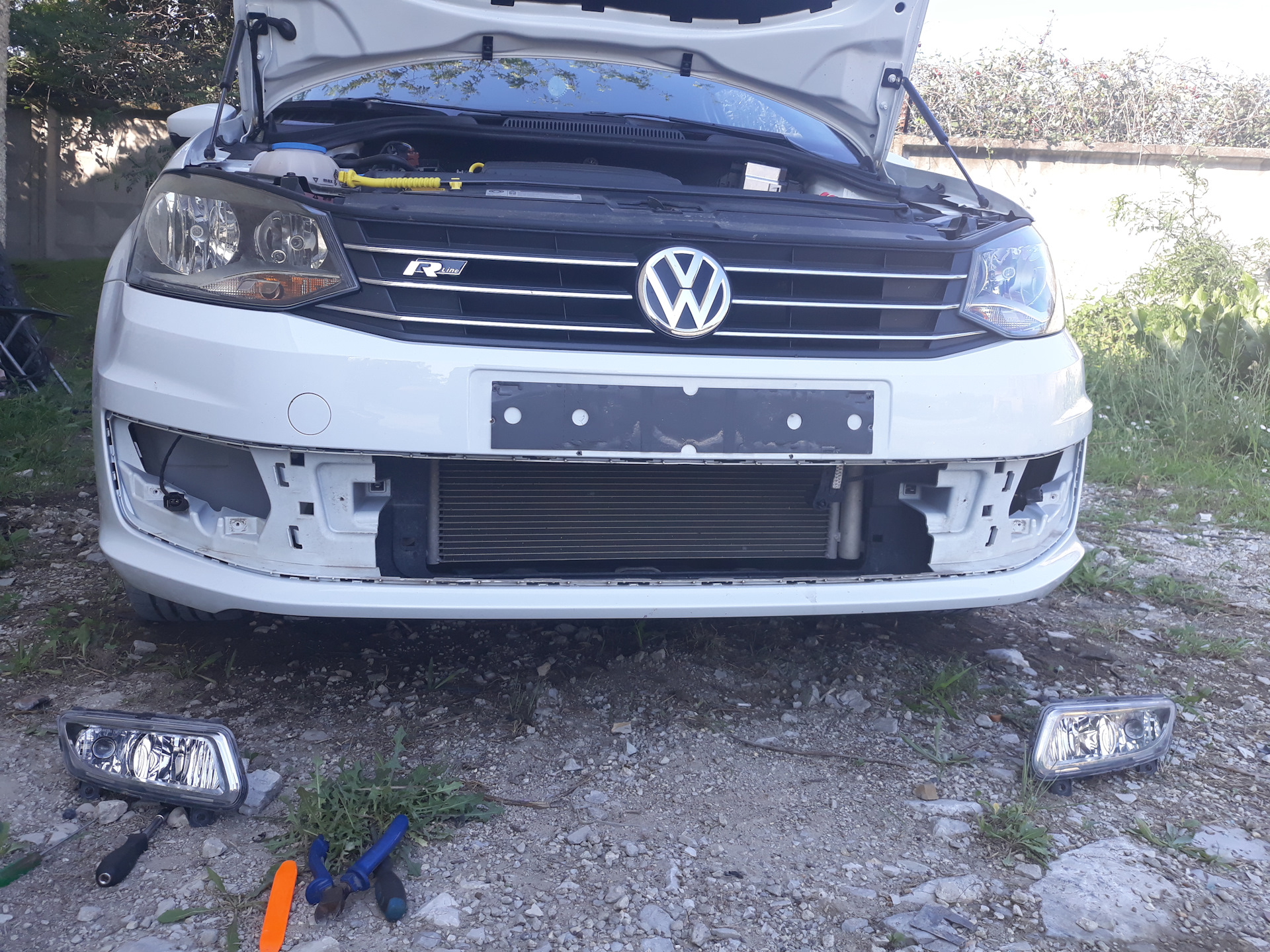

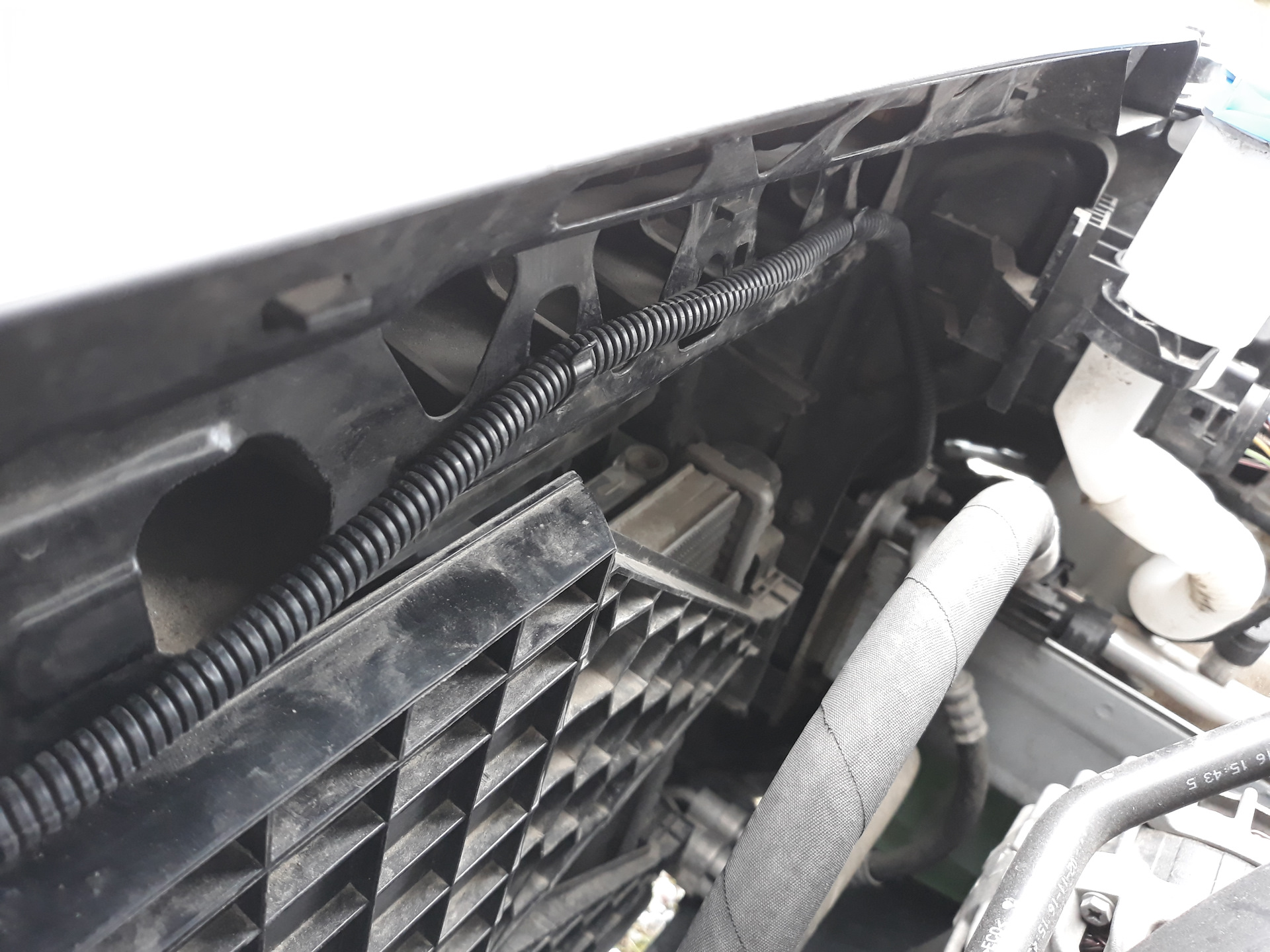

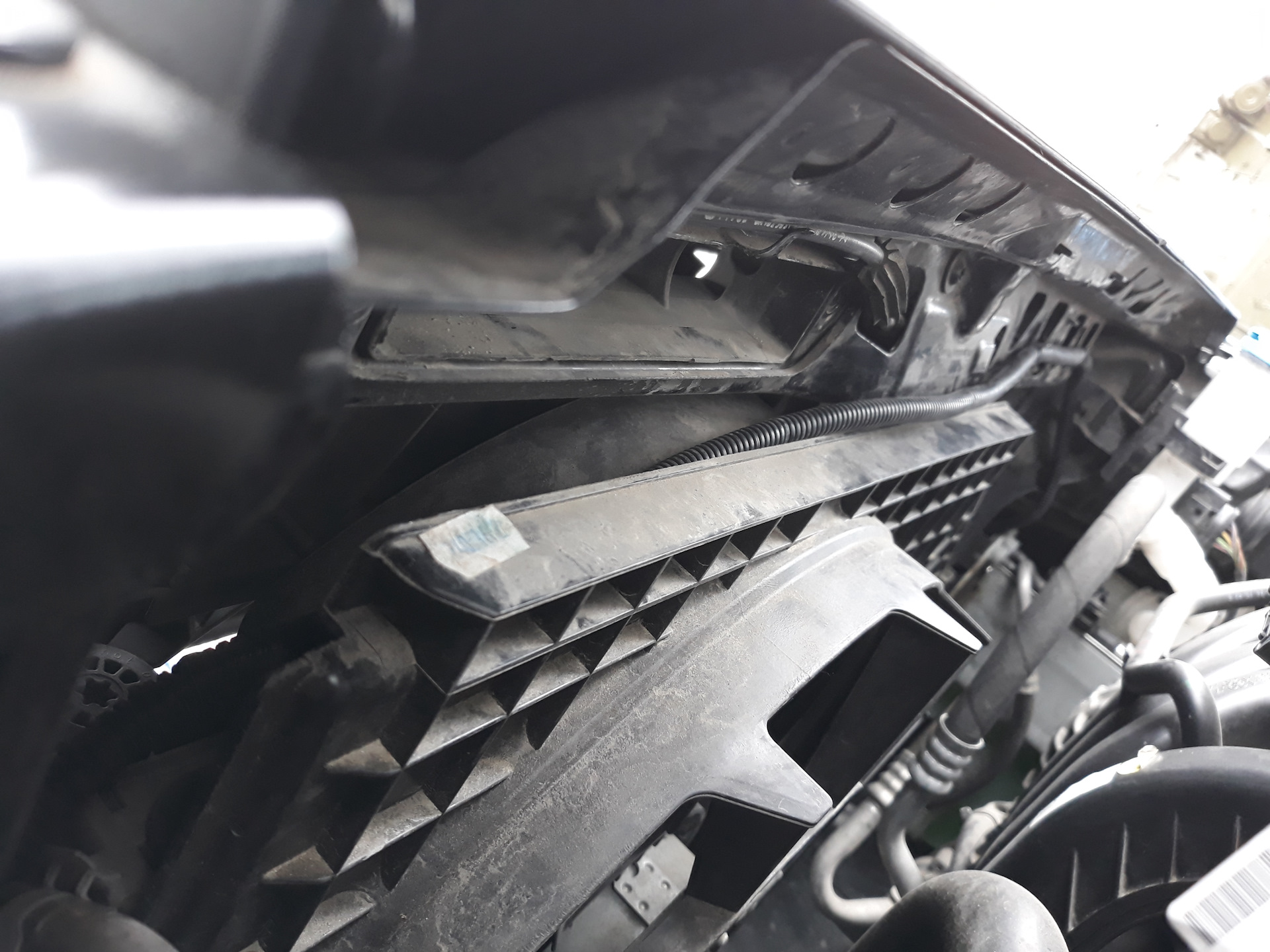

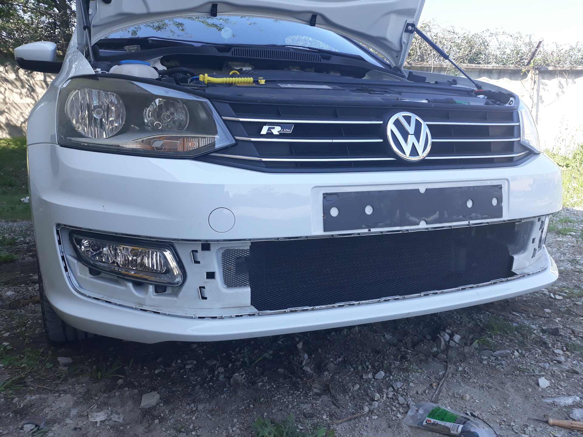

Приступил к установке. Разобрал низ бампера, снял дхо, проверил как там состояние радиатора, который ещё два года назад защитил сеткой, убедился, все отлично!

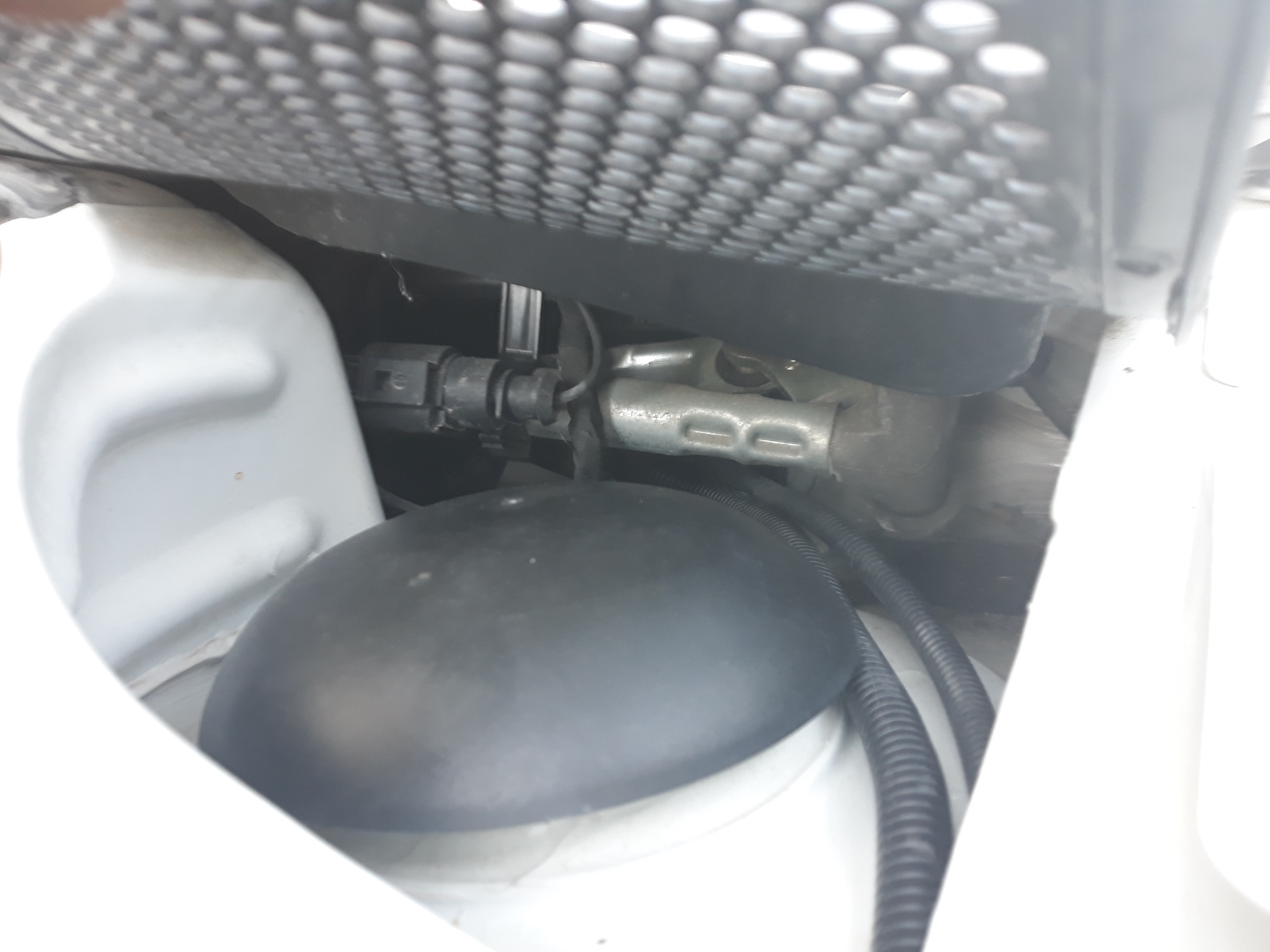

Провод к правой птф провел над радиатором, закрепил его двумя штатными зажимами.

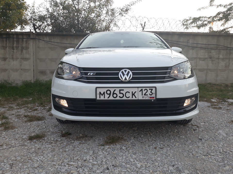

Фонари птф дхо установлены, сетка закреплена, далее решётки и облицовки, в общем бампер собран.

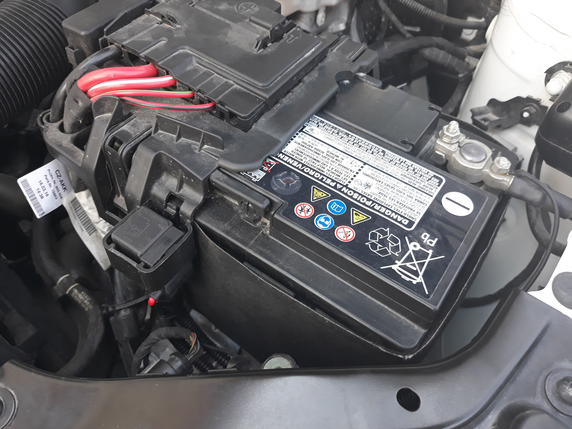

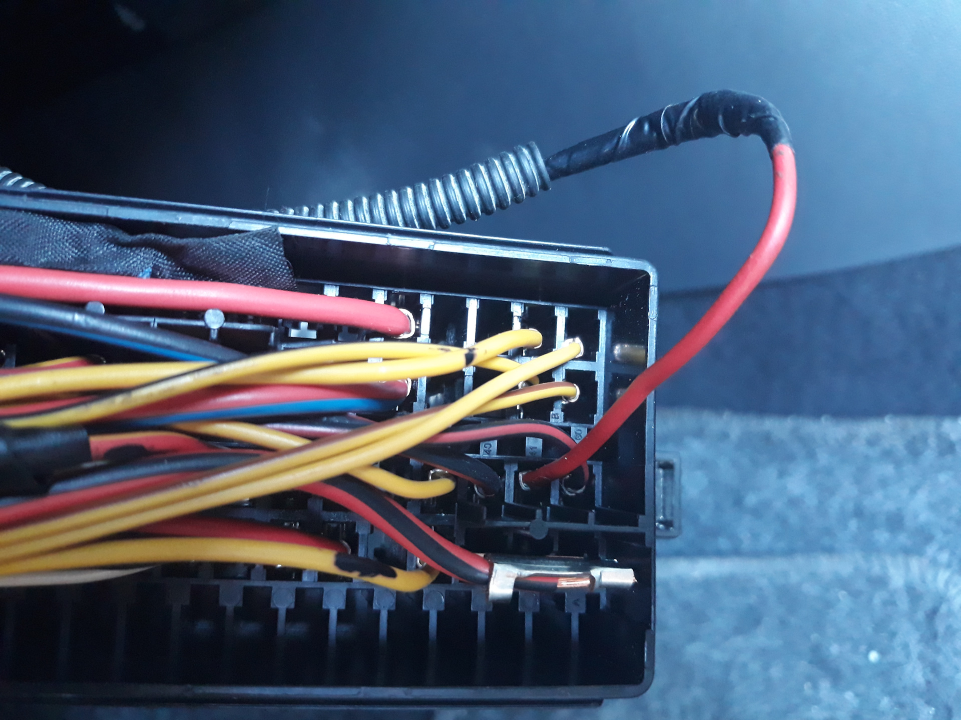

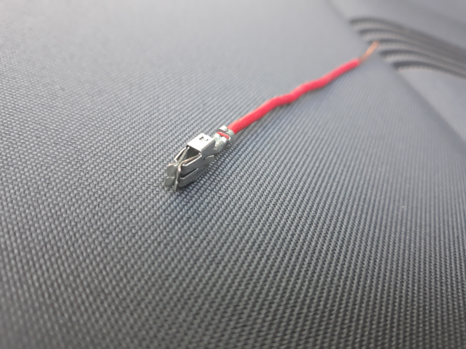

Постоянный плюс проводки, что я приобрёл подключается к акб, но я решил плюс сделать через зажигание от блока предохранителей. Для этого к красному проводу добавил ещё метр провода, который поместил в гофру и пин для подключения в блок предохранителей. Пин у меня был в наличии, вот его номер для заказа N90732603.

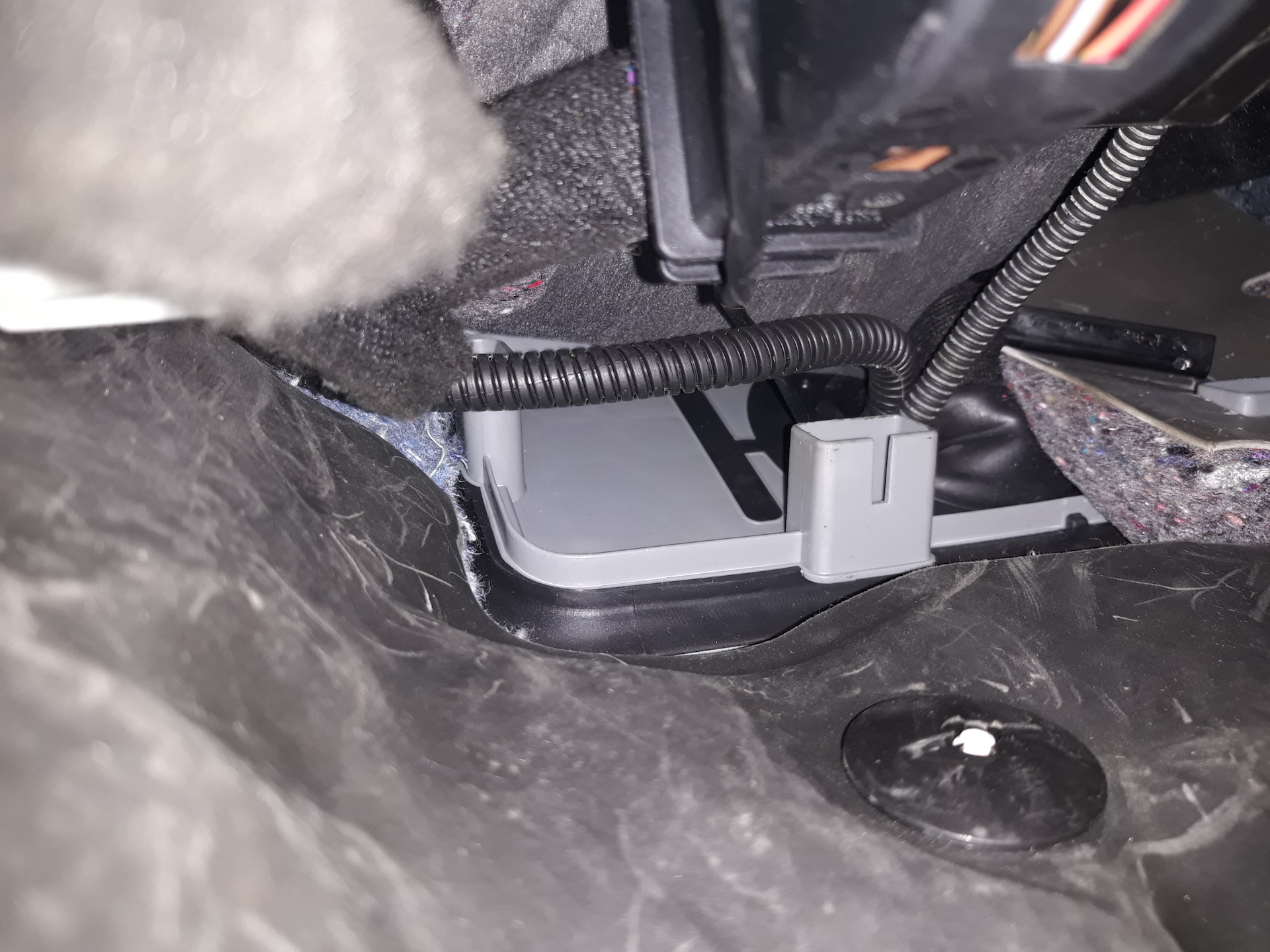

Для удобства протягивания проводов снял шумоизоляцию и накладку моторного щита.

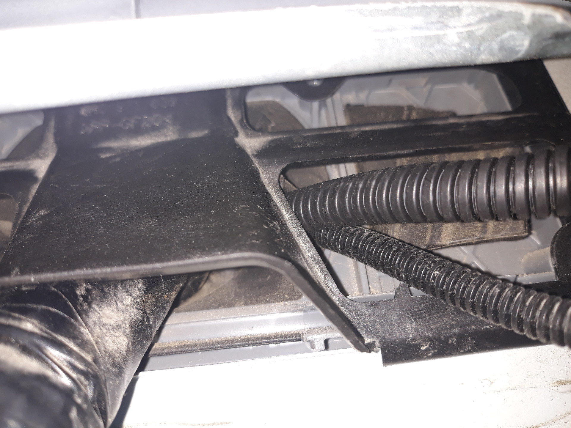

Под трапецией механизма стеклоочистителей проходит в салон толстый жгут проводов, рядом с ним я в резиновом пыльнике ножом сделал отверстие, в которое протянул две гофры с проводами.

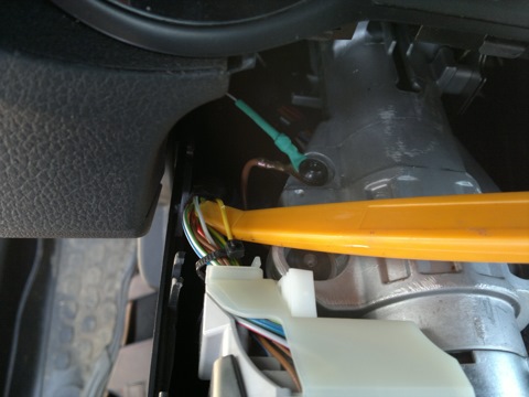

С обратной стороны питающей провод протянул к блоку предохранителей, а управляющий к переключатель света.

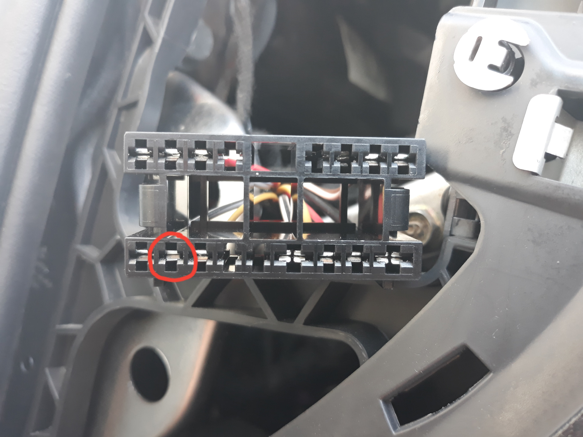

Управляющий провод в разъём переключателя подключается вот сюда.

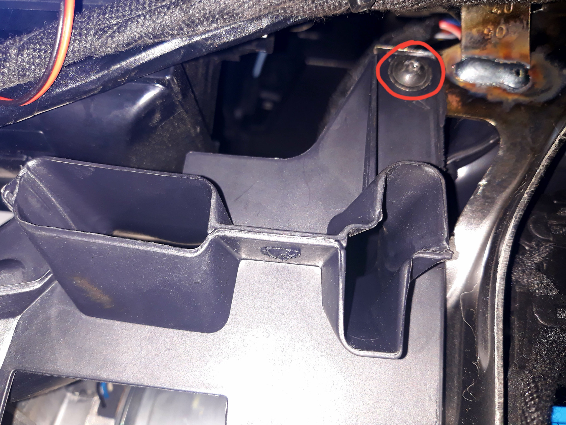

Что бы снять блок предохранителей нужно сначала снять воздуховод, который крепится одним шурупом.

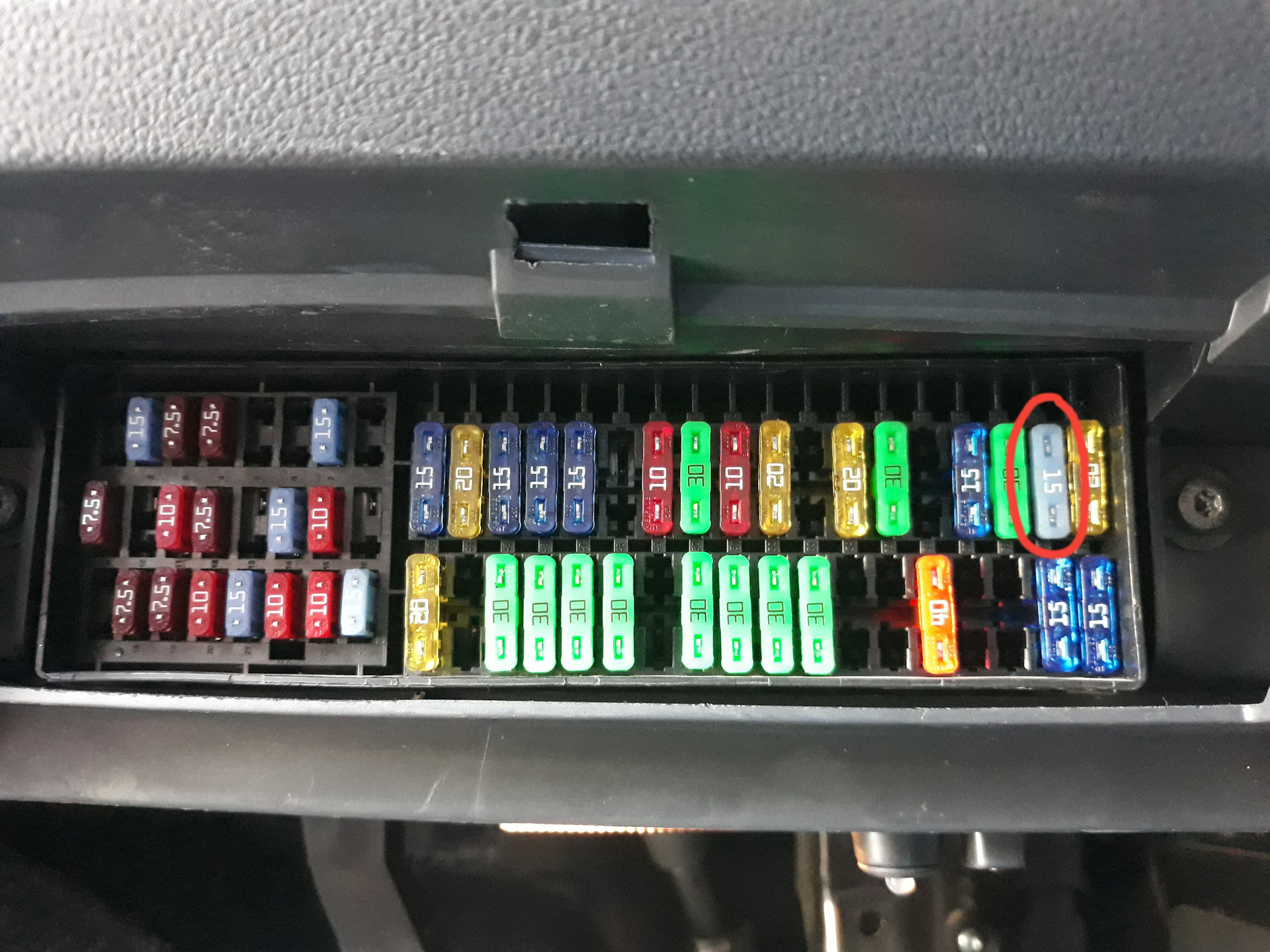

Блок предохранителей открытие и вывел во внутрь и развернул. Тестером определил, что у меня всего лишь на один резервный предохранитель под номером 41 подаётся питание при включении зажигания.
Всё собрано, вставил предохранитель.

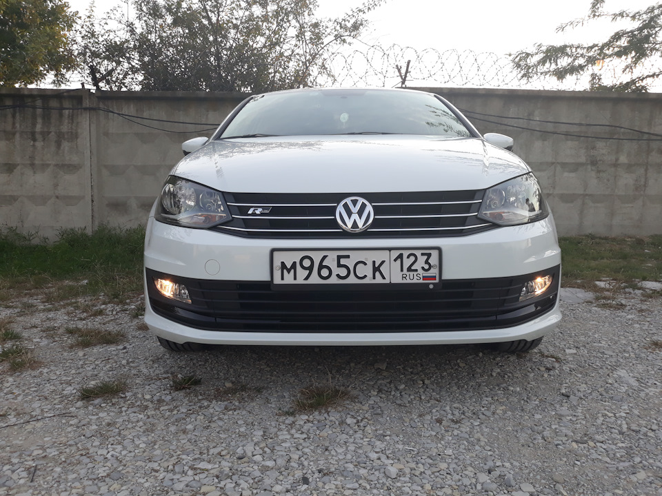

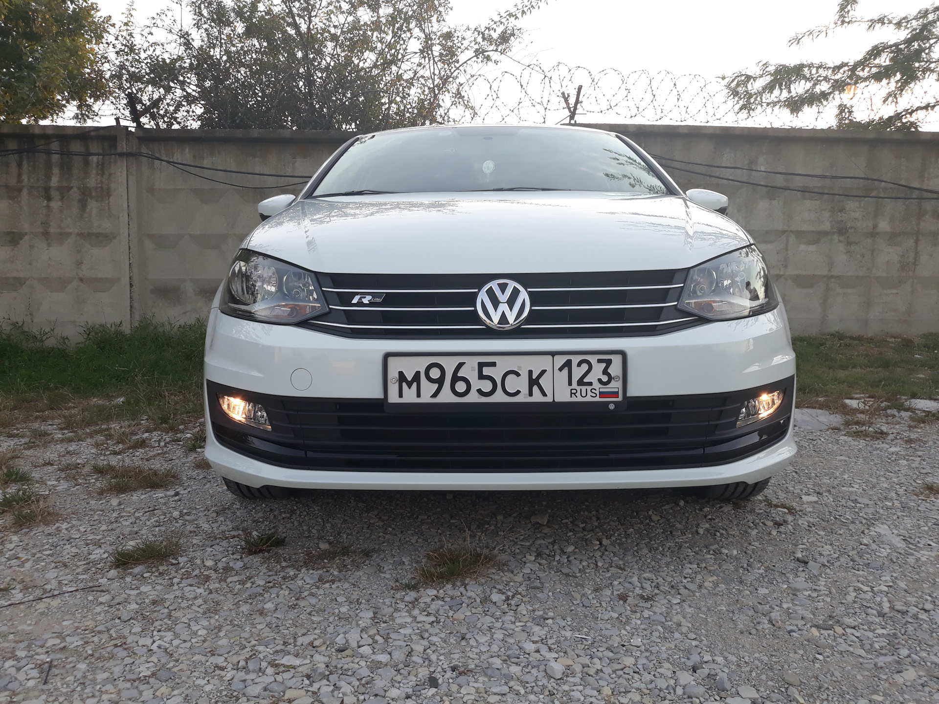

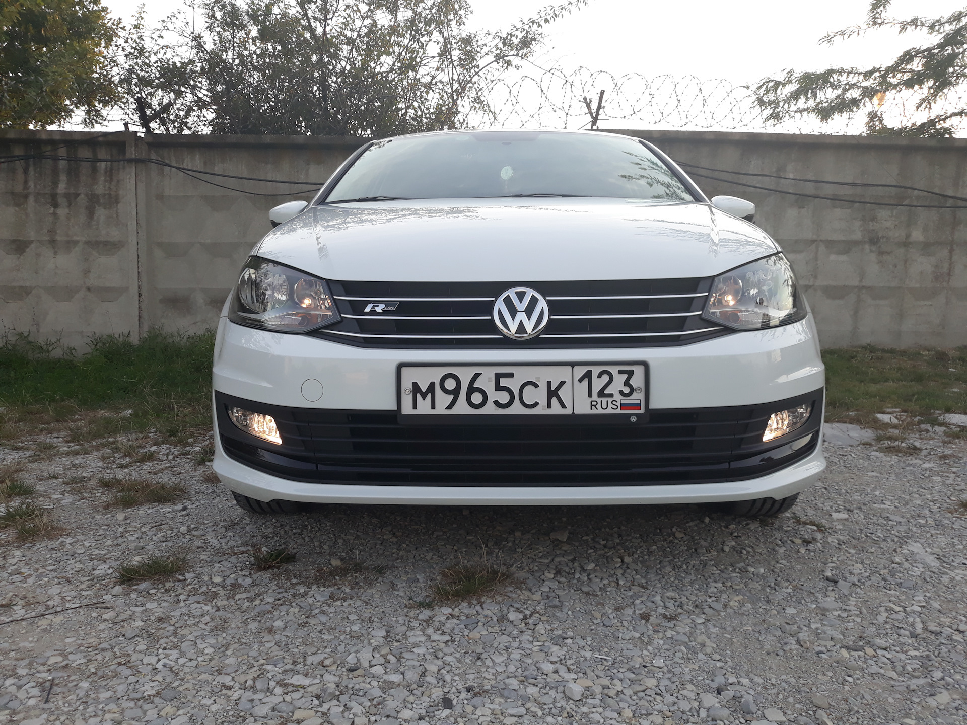

Всё работает!
Я очень доволен проделанной работой, ещё нужно будет со временем отрегулировать птф, а для этого нужна подходящая ровная тёмная площадка.Всем желаю удачи.

Привет!мне непонятно:один плюс идёт на аккум., второй плюс -на клему номер 8 в колодке, а третий?..в колодке надо ставить перемычку?
Постоянный плюс на акб, минус на акб и еще один плюс на переключение к пину 8, это провод управления, переклюк есть с птф?

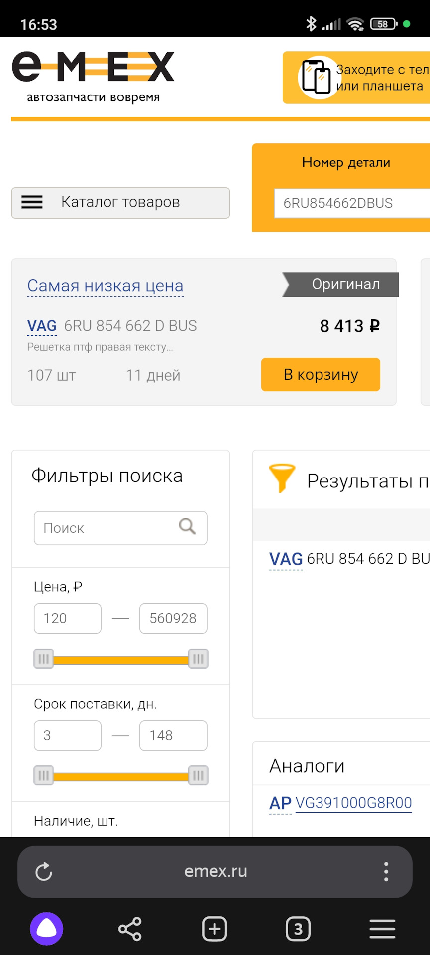

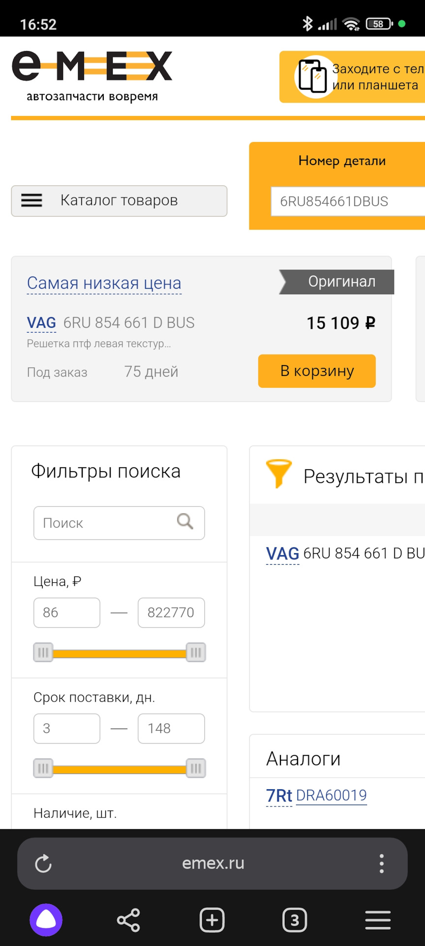

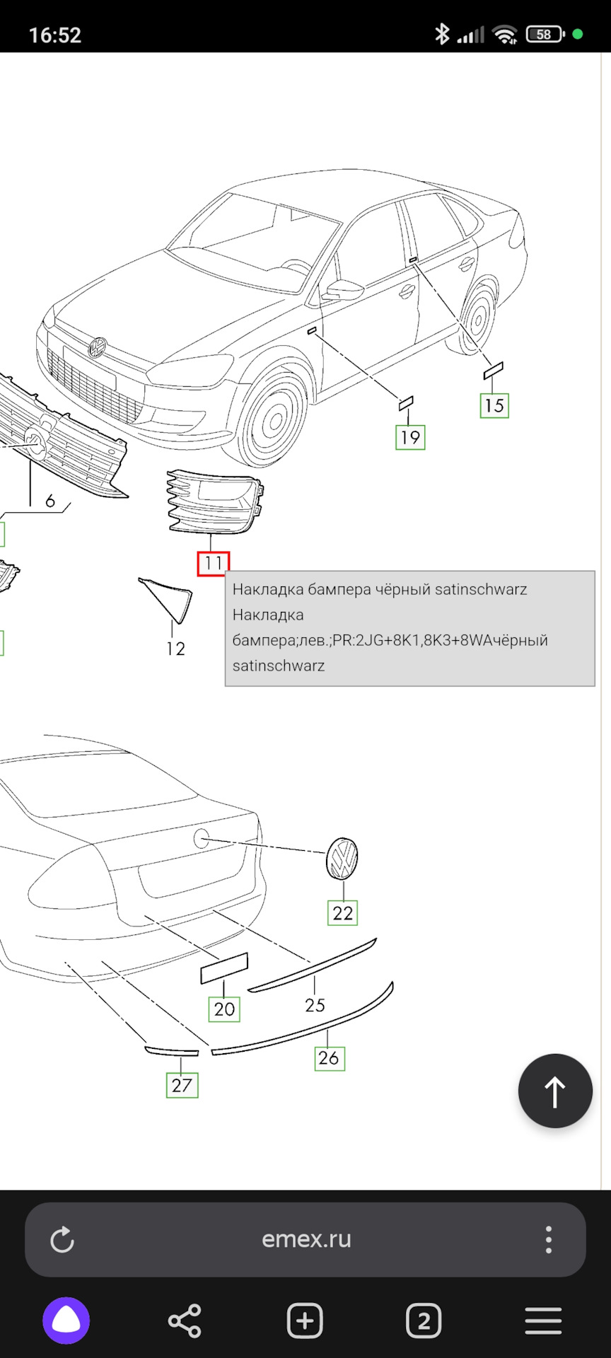

А пластиковая оконтовка фар, есть номер?
На оригинал не смотри, аналогов нормального качества полно, номера орига выше
Спасибо

Не подскажите какой контакт в переключателе света
www.drive2.ru/l/7613462/

Тоесть с обычным переключателе м не работает
Вот обычный без птф
mitrich07
А этот с функцией птф
mitrich07
Кто то подключал к контакту задней птф, но это не правильно
Подскажите на штатном переключателе света будет схема птф работать если да то какой контакт
Нужен переключатель с функцией птф, а контакт этот
А в чем смысол провода который ты тянул к блоку предохранителей я так понял чтоб + подовался на реле тоже при включение зажигания? А смысол ? Если он всеровно разбиваеться реле
Не захотел, что бы к реле подходил постоянный плюс), так считаю правильнее!
Зато нагружать блок предохранителей это разумней
Я не имею диплома электрика, расскажи, что я сделал не так?
Нечего в этом нет просто это лишний гемор и занят предохранитель в пустую а мог просто воткнуть этот пин возле акума есть блок предоханителей и там есть сводные места а этот предохранитель пустилбы в другое дело теболее он у тебя один оставался как вроде по твоему тексту
Слава на маленьких предах есть ещё места!

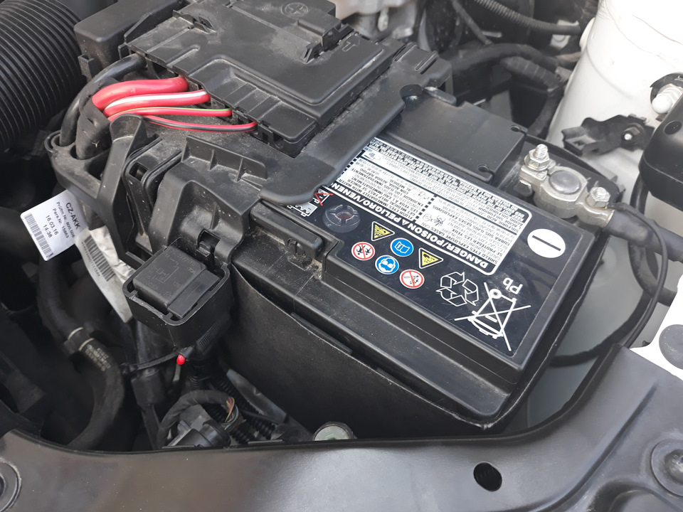

Привет, подскажи пожалуйста. На твоем фото в посте, где аккум, что за реле или блок в "квадратике" на пластике сверху аккума? 😎
Это реле птф и предохранитель, что идут с проводкой
Спасибо, у меня штатно без противотуманок плафоны. Долго понять не мог зачем этот квадратик, ставил пластиковый бокс, отпилил его нафиг 😂
Работа проделана не маленькая, выглядит красиво! Есть ли от них реальная польза? Стоит ли заморачиваться?
Конечно есть польза, штатное птф в ночное время подсвечивает низ и стороны перед машиной, в туман ещё не ездил с ними(кстати настроил их), но думаю свою функцию выполнят как положено, в общем потраченных денег не жаль

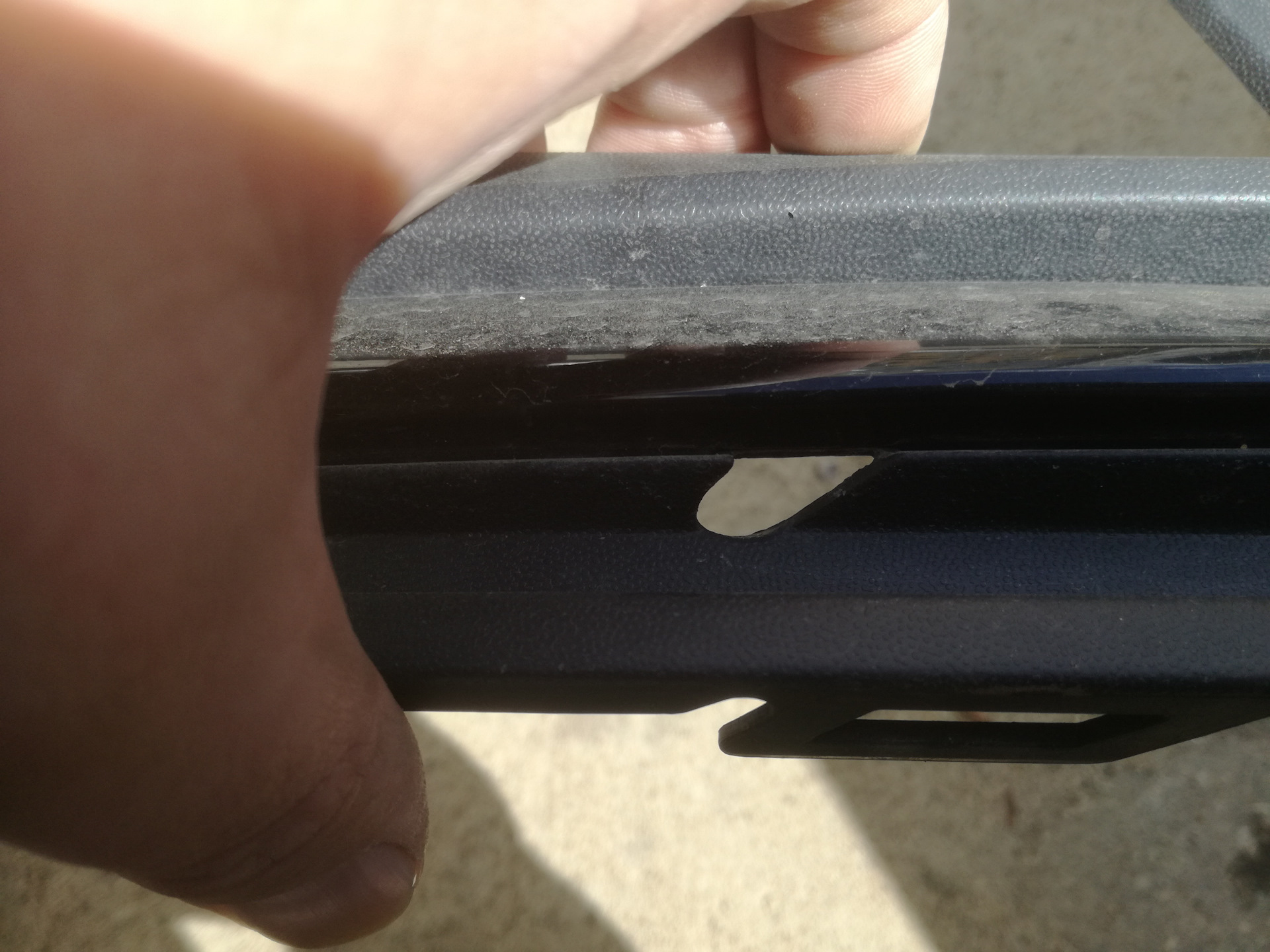

У меня после ШВИ дверей все болело! Отличная доработка, Согласен! А что нужно, чтобы настроить ПТФ? Как их регулировать?
Вот в них вставляется ключ и регулируется по высоте

Жень сам поставь, работы часа на 1,5 — 2 без перекуров самый геморрой как всегда в блок предов завести и вывести в подкапотное. и при подключении через ВСМ времени раза в два больше уйдет. По поводу регулировки тебе уже ответили, но добавлю ПТФ можно регулировать не снимая накладок бампера в них есть отверстие.
Я и не заметил эти отверстия для регулировки, спасибо)

А плюс обязательно тянуть к блоку предов в салон, или можно запитаться от АКБ без танцев. В чем разница и существенна ли она? Можно ли провод к переклюку пустить вместе с проводами питания уся под подкрылком в салон через заглушку в крыле?
В салон где удобнее там и тащи, если без подключения к ВСМ достаточно протащить один провод от переключателя в подкапотное и там уже сделать разветвление на секции. +12 берется с реле разгрузки и через пред на переключатель света (переключатель естественно должен быть сильноточный) можно конечно и от АКБ запитаться но смысл? С АКБ тащить в салон это лишние метры провода, или если вводить не штатное реле лишние соединения. Я брал от соседнего гнезда преда прикуривателя ( верхний ряд больших предов 2 гнездо с права) там в моей комплектации провод на 4мм на 3 гнезда сразу заведен
