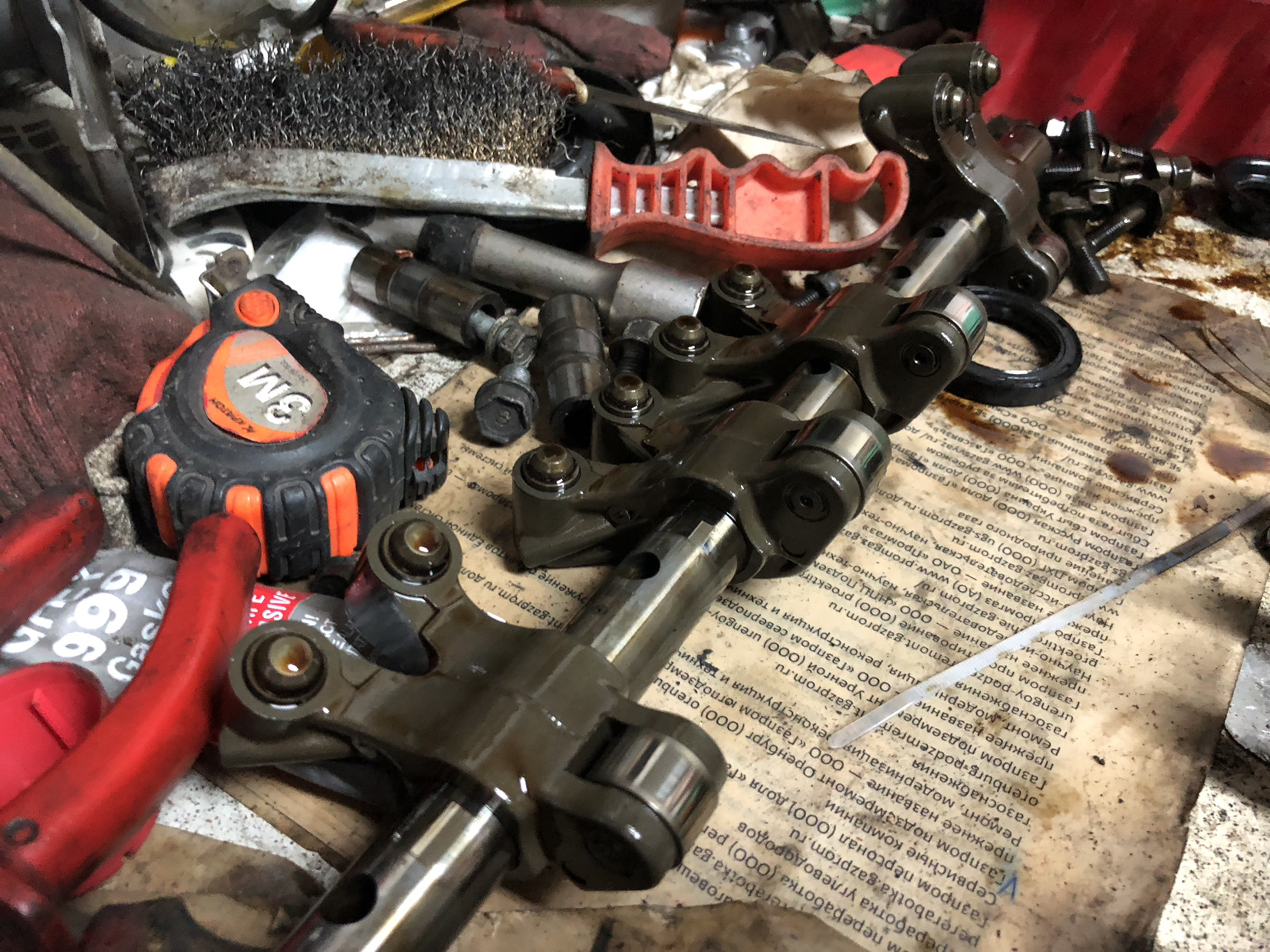

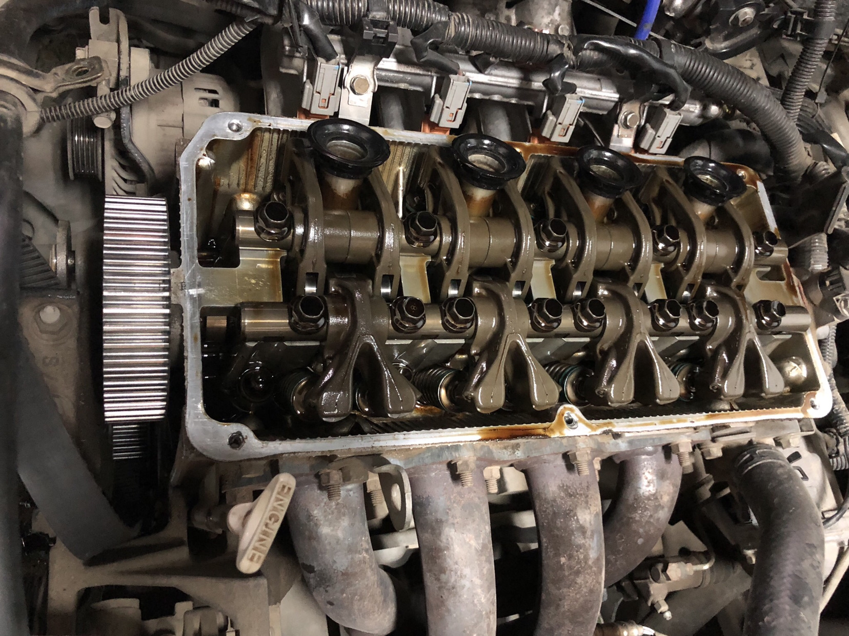

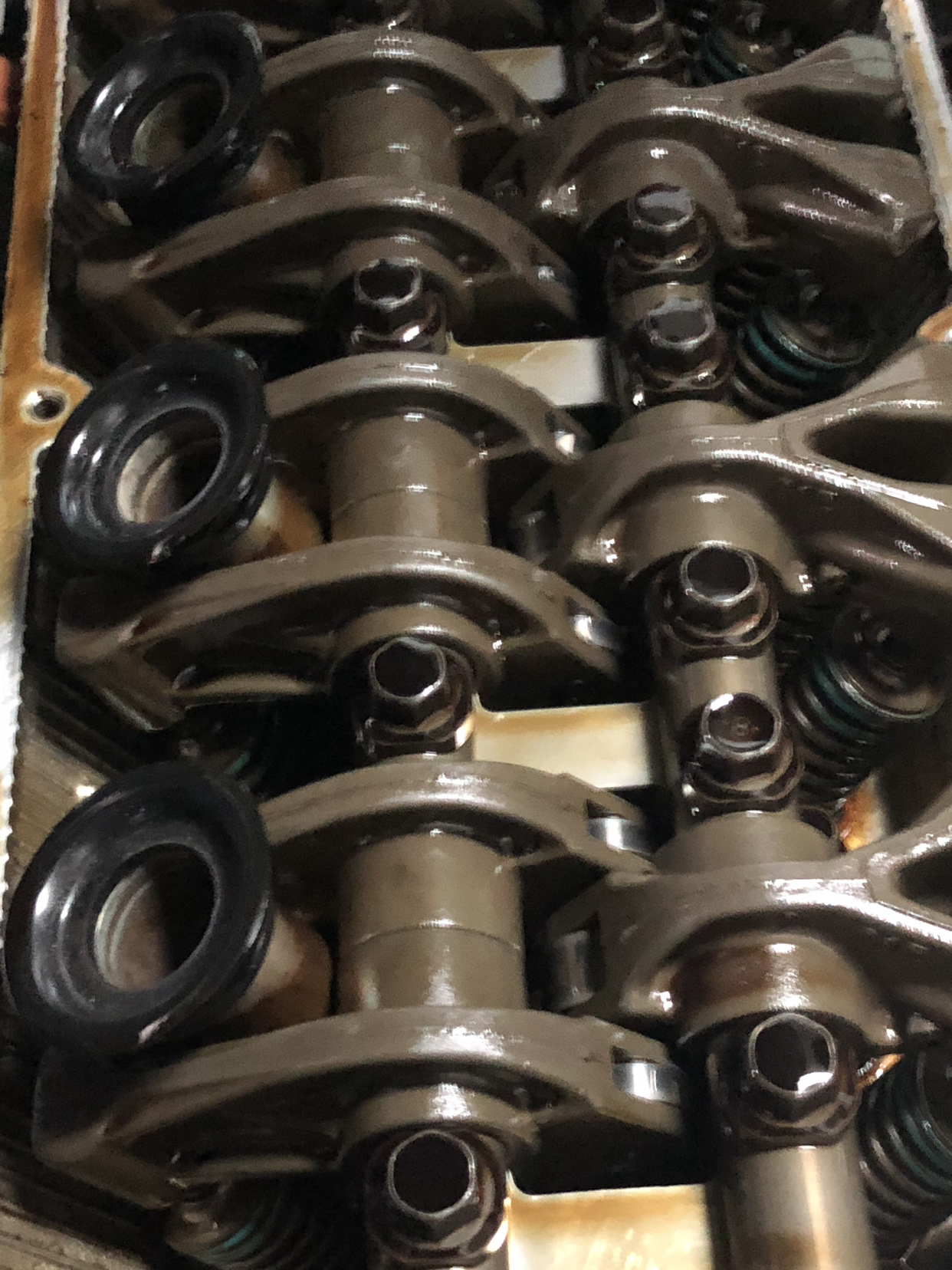

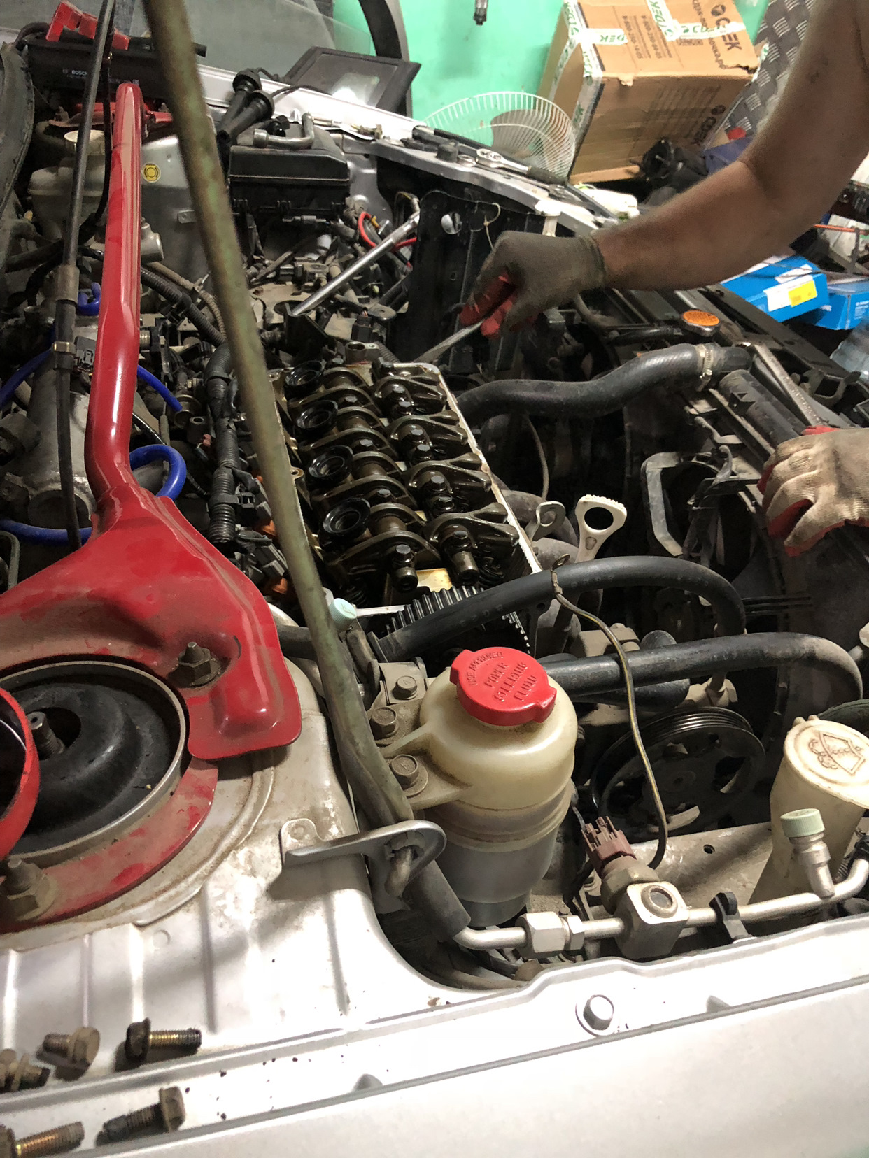

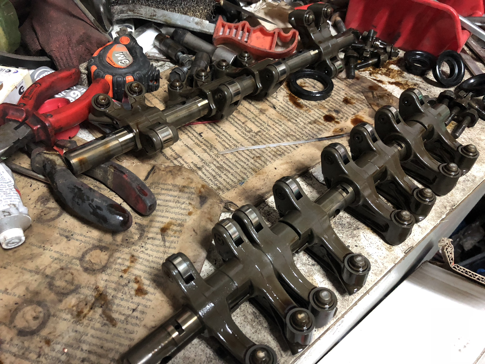

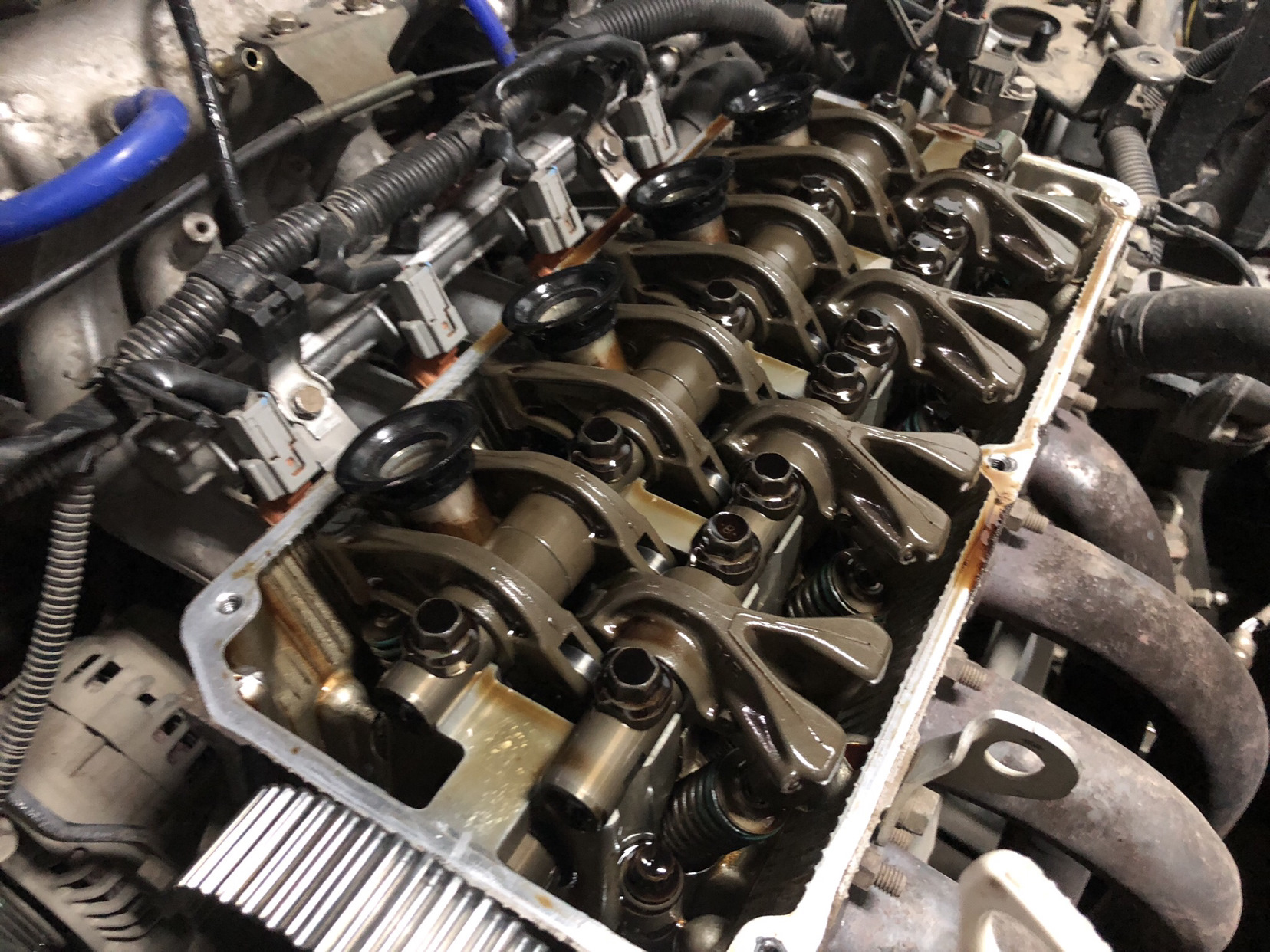

Вчера, как и планировал, поехал после работы ставить вал. Ставил у соклубовца Игоря в гараже, с частыми остановками на разговоры, установили все за часа 3, со снятием ремня грм. Заменили также гидрики на впуске.

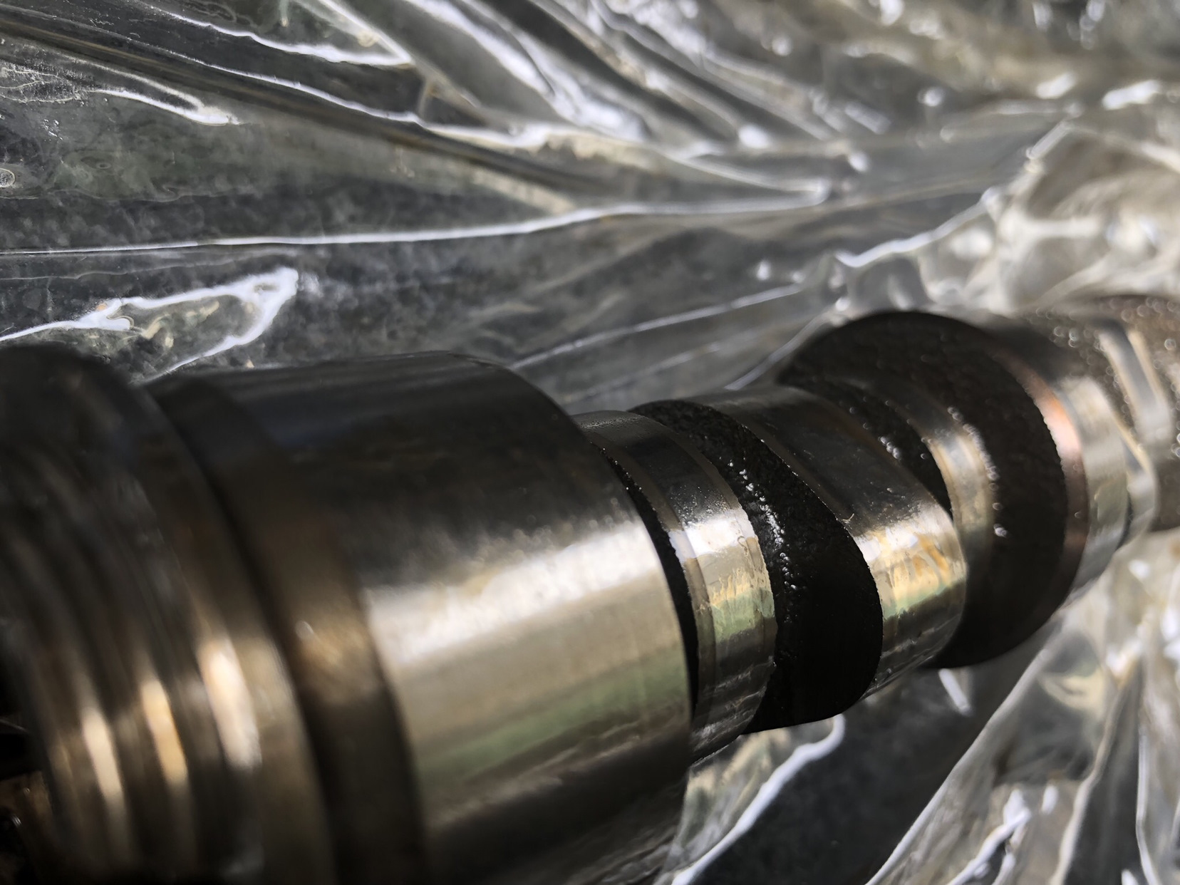

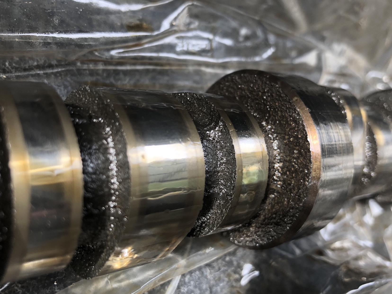

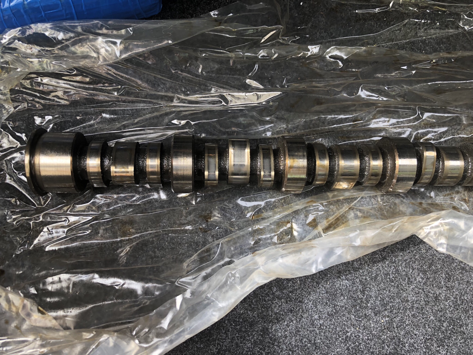

Старый вал в отличном состоянии, нигде ничего не съедено, никакой выработки нет, рокеры тоже в отличном состоянии, чему я очень обрадовался) вал буду продавать, кому нужен, пишите в личку)
Когда гидрики прокачались и я уже был у себя в гараже, услышал какое-то металлическое шелестение со стороны грм (с оборотами скорость шелестение также увеличивается), грешу на ролик натяжителя ремня грм, поэтому скоро поеду опять к Игорю, будем смотреть, что может быть.

вал не торопись свой сливать. по крайней мере кто как говорит об ОКб 40 типо после какого то времени кроштся (у самого стоит проверяю иногда) поэтому оставил родной на всякий пожарный
Да я знаю про все эти проблемы)
