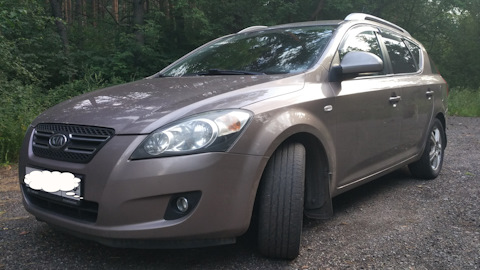

Купив лампочки в ближний свет записался на корректировку фар, а по приезду обнаружилось что не работает корректор и фара все время смотрит в низ, дома около гаража решил с этим разобраться и выяснить причину.
Снял фару, открутив пару винтов и пластиковую накладку на бампер, сняв и разобрав корректор выяснилось что по мимо того что сам корректор соскочил с паза в фаре еще и внутри корректора ползунок контролирующий положение выскочил из шестеренки, поставив все на свои место собрал обратно. Все заработало.
затраченное время 30 мин
после съездил снова на корректировку и отрегулировал свет.
Корректор левой фары
Пробег: 235 000 км
KIA Ceed 2009, двигатель бензиновый 2.0 л, 143 л. с., передний привод, автоматическая коробка передач — своими руками

У меня правый не работает. Все время светит прямо. Езде не мешает и не слепит. Или это просто отговорка что бы не лезть туда))
Такая же фигня, только у меня при попытке корректировки левая фара начинает плавать вверх/вниз. Успокаивается только в положении "0"
При регулировке никуда не двигается. Левый можно приподнять или опустить, а правый стоит на месте.Я даже не сразу заметил это.
Я тоже не сразу увидел. на сто получилось отрегулировать, но правая выкручена на максимум
Повезло, у меня там помнится шестерня разрушилась…
