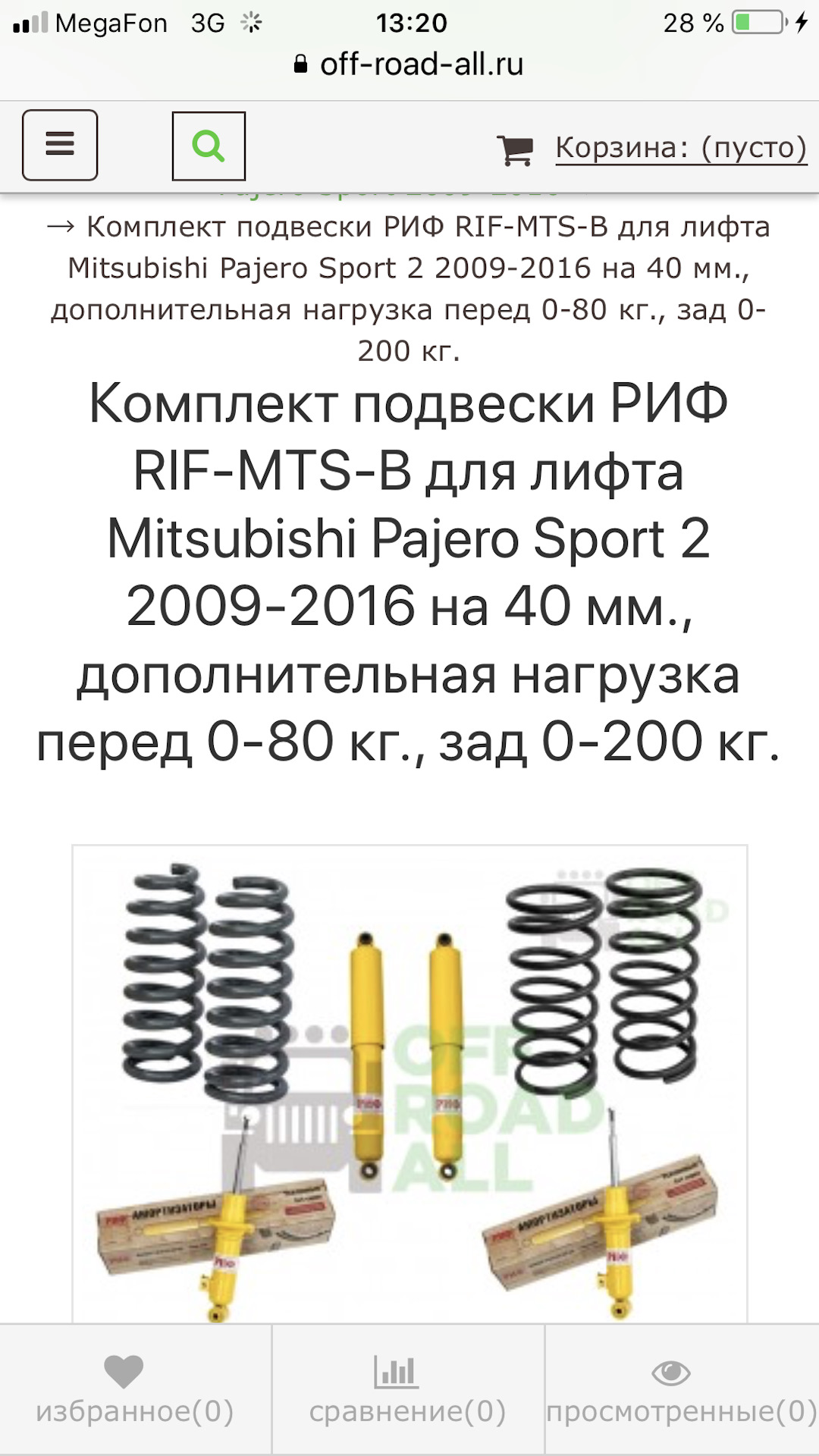

Оказалось, что кроме РИФа купить лифт комплект с адекватным сроком ожидания не так то уж и просто ( может я плохо искал) то одного, то другого нет в наличии. Нашел я комплект подвески Dobinsons, созвонился с менеджером, уточнил наличие, оплатил и ждал заветную СМСку из транспортной. Но не тут то было! Через несколько дней перезвонил менеджер и сказал, что задние амортизаторы бракованные, но может предложить в место них Tough Dog. Так как деньги я уже перевел, ждать пока мне сделают возврат желания не было совсем я согласился на Tough Dog.

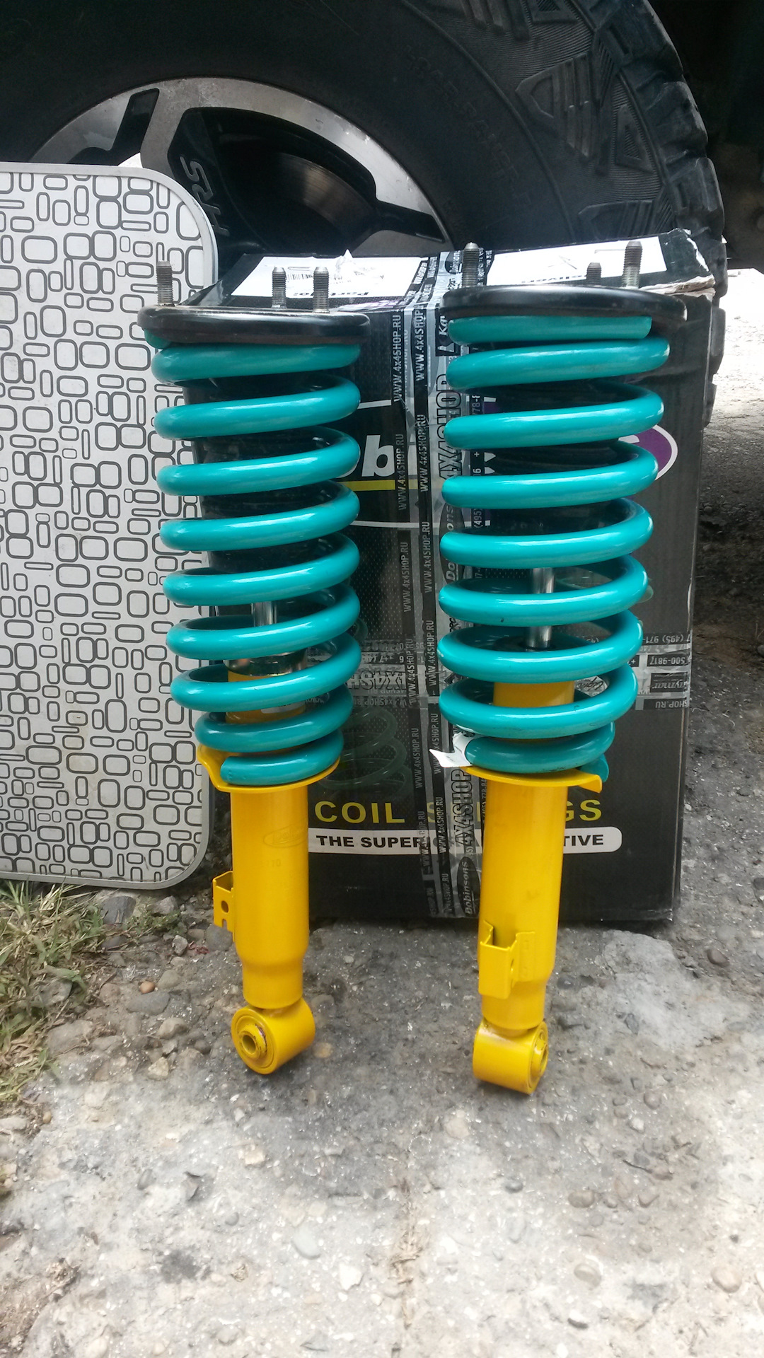

Все работы производил самостоятельно у себя в гараже, за исключением переборки передних стоек. Передние стойки в снятом состоянии отвез знакомым на СТО, да бы стяжками которые имеются у меня передние пружины стянуть не получилось.
Описывать разборку и сборку не буду, отчетов и виде о этом процессе куча.
Проставку под верхнюю шаровую пока, что ставить не стал, это все таки не конечный вариант лифта. Как пружинки чуть подсядут ( примерно через годик) а они сядут! -над передними стойками добавятся еще проставочки, вот тогда и под шаровую подложим сколько надо будет!
Исходя из опыта постройки L200 не стал брать самые жесткие пружины. Эти с нагрузкой 0 +50 кг — самое то, на морде кроме лебедки ни чего не планируется (пока, а там как говорится "Аппетит приходит в время еды")
Задние пружины по опыту бывалых спортоводов я искал по жестче.
Задние пружины с нагрузкой +150кг, хотя пруток не значительно толще штатной пружины, посмотрим, что да как!
