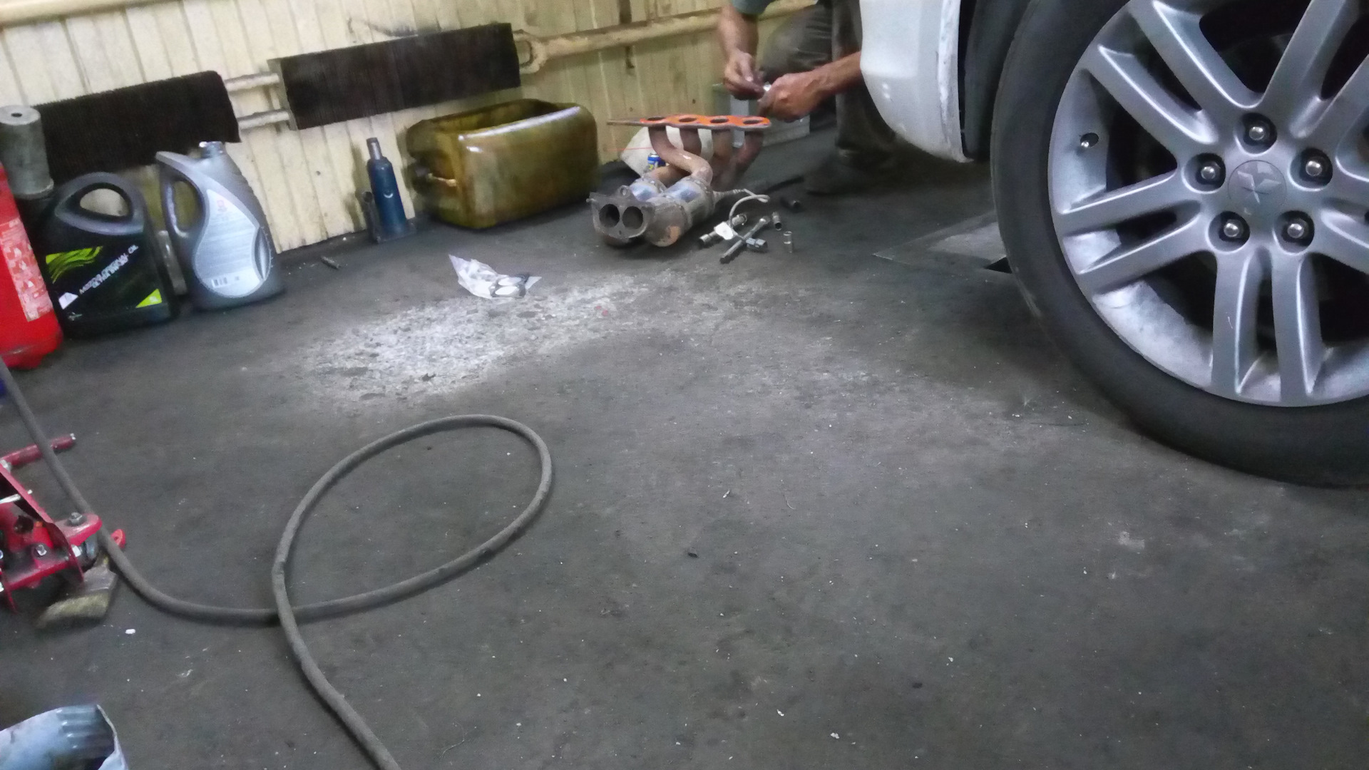

Наконец-то на одной из СТО появился сварщик. Утром записался и в обед двинул на замену катализаторов.

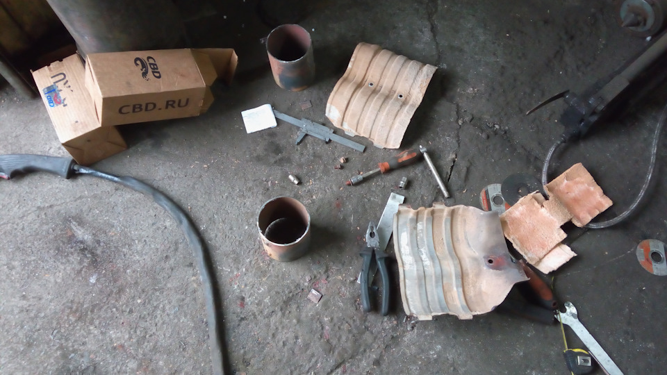

Как и ожидалось, никаких сварных швов на банках мы не обнаружили. Не обнаружили и сот катализаторов, они оказались выбитыми.
Весь процесс занял два с половиной часа вместе со съемом коллектора. Шпильки на удивления не сорвались, прокладку заменили только после катов. А вот кожухи теплообменника становиться на место отказались, жаль. Но, возможно, что-нибудь можно будет придумать. Завтра их заберу.
был очень удивлен тем, что работу мотора практически перестало быть слышно. Я думал, что громкий звук присущ Мивэку, а оказалось наоборот — приятный рокот. А вот выхлоп стал злющий, низкобасовитый и прерывистый. Мне понравилось, но как назло в банке появился дребезг. По всей видимости отвалилась одна из переборок и теперь раздражительно звенит от 50 до 60 км/час примерно.
Сегодня уже не успели поменять нижние лямбды, поэтому еду опять завтра. Странно, но чек не горит…

Номерочки пламегасителей можете написать?
Конечно — CBD PLIN148
