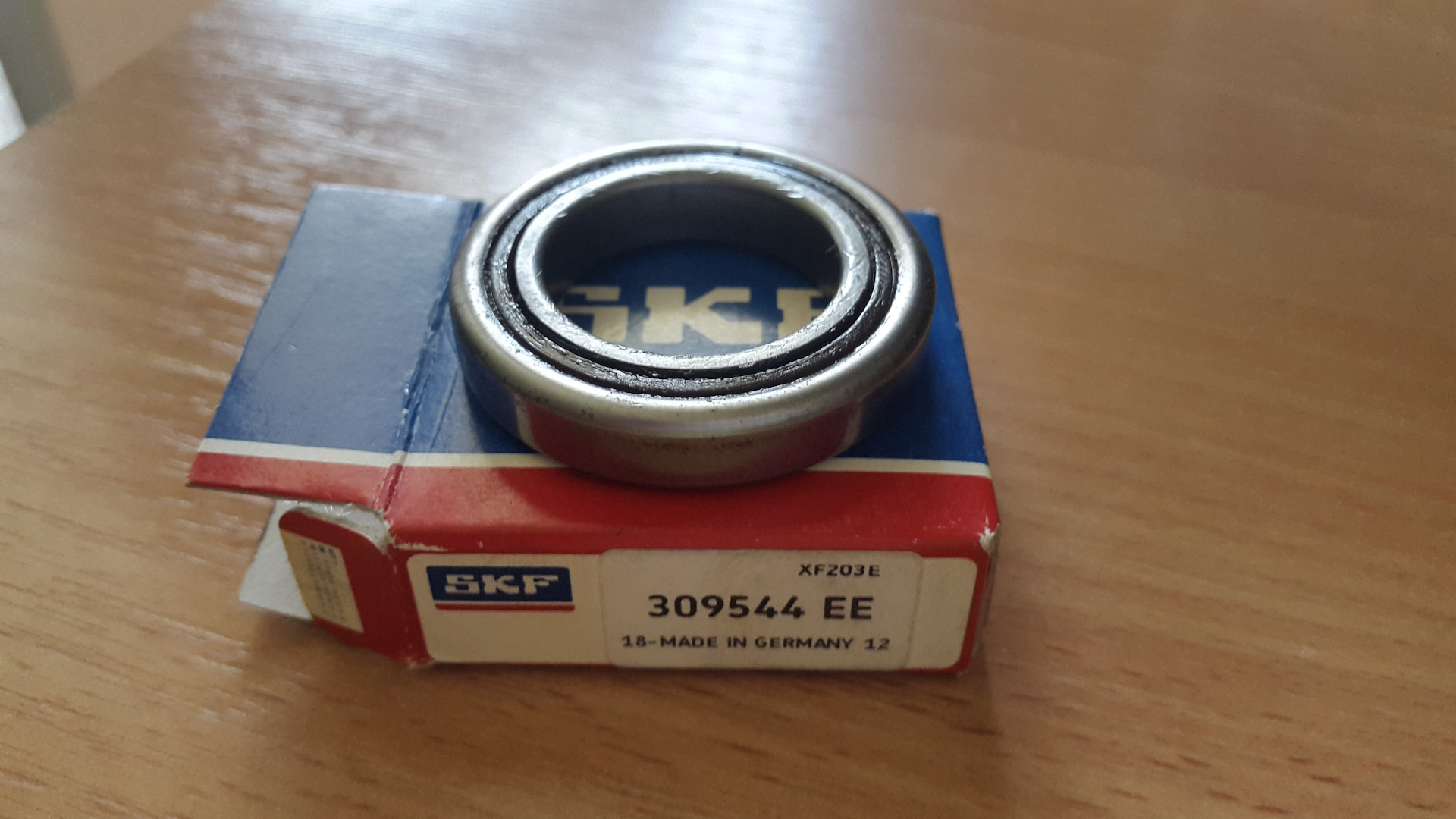

Далее полезли к рулевому валу — сняли рулевую колонку, там два подшипника, один большой «примитивный» в хорошем состоянии, без люфтов и прочей дряни, второй поменьше «замудренный», на нём был небольшой люфт. Начали искать этот подшипник — снят с производства. Нашли по наличию в остатках в одной профильной лавке за неприличную цену — 2000 руб., пришлось брать(
Впрессовали, поменяли, собрали — опять ничего) Какая-то «шайтанама»(

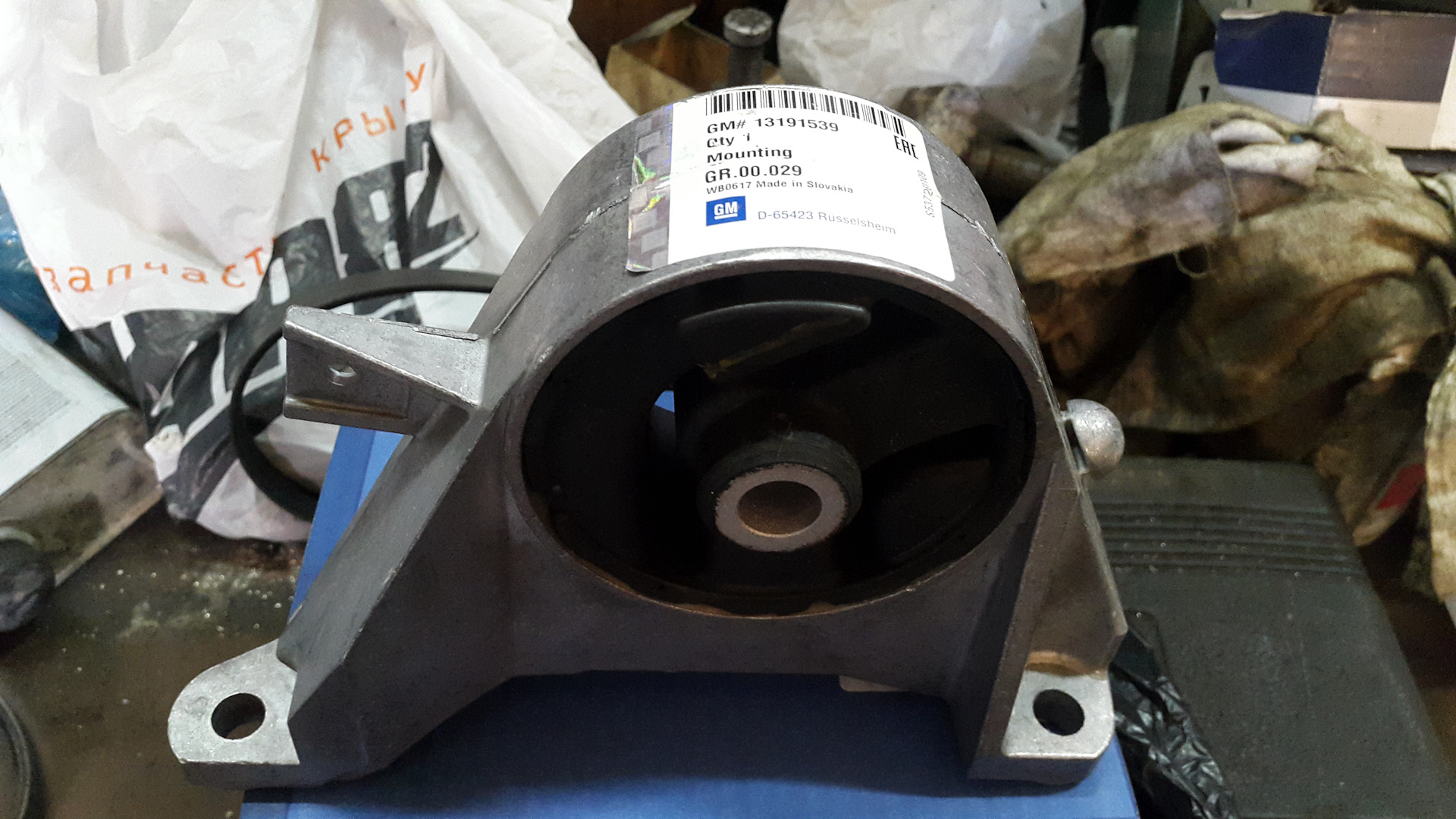

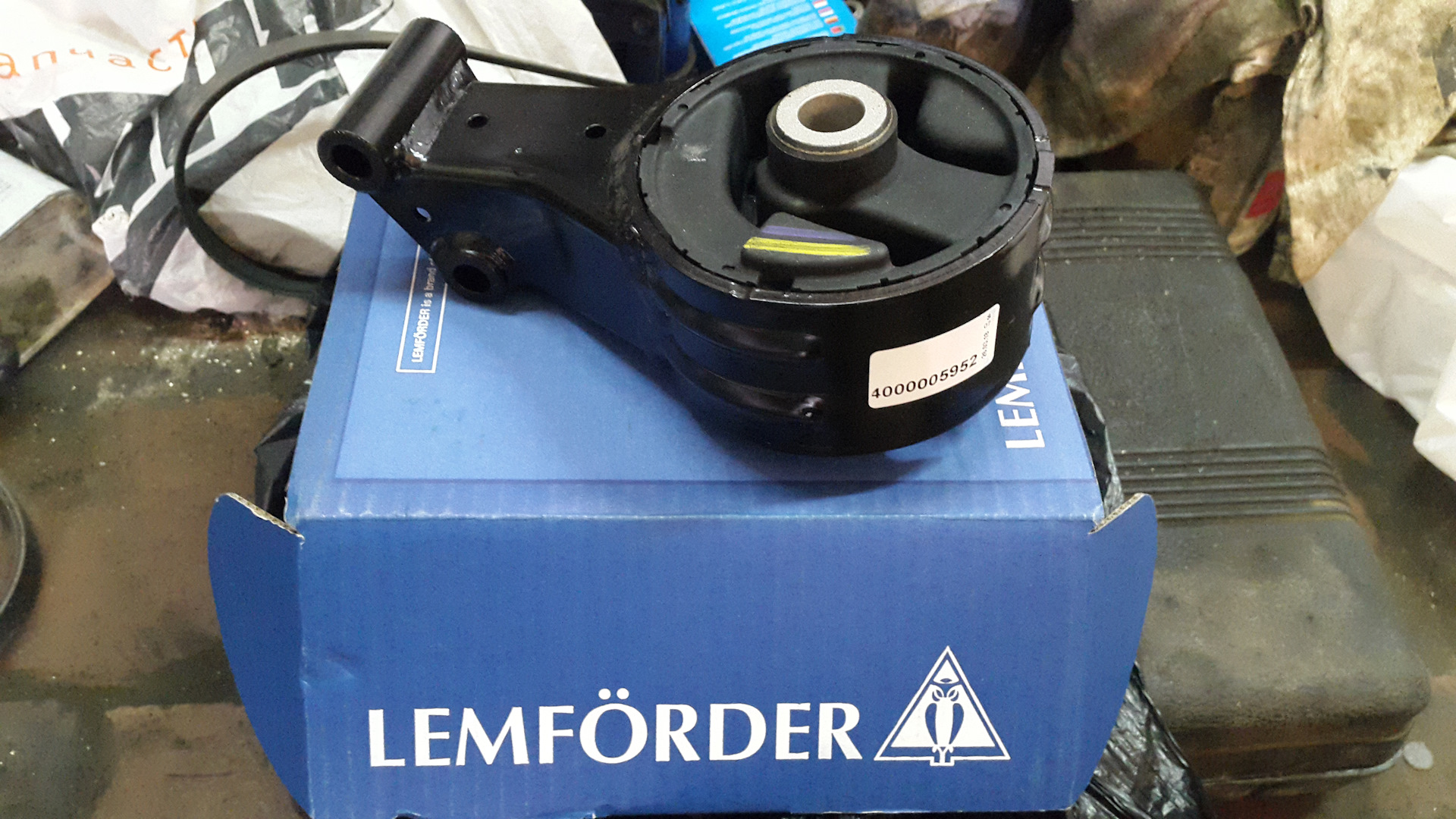

Заказал, поменял, опять ничего. Вибрация ни на чуть не уменьшилась, как и тот дребезг. Сказали — надо менять все подушки! Ну хрен с ним — заказал левую и правую, 130 тыс. пробега, поменяю и забуду. Подушки уже едут, а пока вроде что-то там нашли что звенит в районе даунпайпа. На следующей недели займусь.

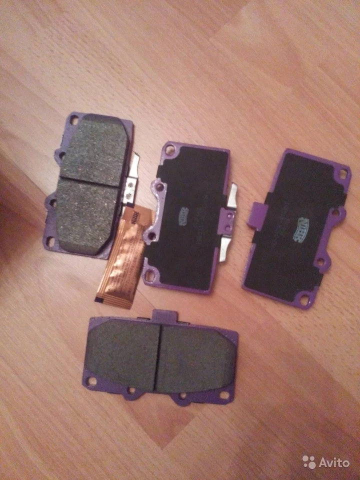

Далее появился писк тормозов! Еду 40-70, даже на 100 км/ч бывает — начинают пищать. Придавливаешь чуток педальку тормоза — пропадает ненадолго, и потом снова. Откуда пищит — не знаю, толи перед, толи зад. Но по предварительной версии — задние диски и колодки под замену. Уже заказаны новые диски (Зиммерман), колодки (АТЕ) достались в наследство с авто. Также поменяю на следующей неделе. Также попросил товарища-субариста на СТИхе привезти противоскрипные пластины, может и передние колодки мозги парят) Но уже поглядываю на колодки фирмы NIBK (PN7463), которые идут сразу в комплекте с этими пластинами (это номер не под родные суппорта, а под АэроТюн).

Руль бьет, или как? Как вариант — из-за шруса. А подушка что, вторая на фотке — это задняя, верно? А то у меня валяется такая же, я думал, она от нетурбового ведерка)
По поводу звона в районе даунпайпа — у меня звенел кожух и гайки, которые его держат. Просто сгнили и развалились) Выкинул всё к чертям.
Я вместо замены шрусов поменял обе полуоси целиком — ничего не изменилось. На фото две подушки: та что GM — передняя, та что LeM — задняя.

C колодками NiBK в комплекте пластин нету, у LPR
05P1049 есть (у меня кстати пока не скрипят)
Смотрю фото — вроде просматриваются.
Спасибо, попробую заказать LPR несмотря на то, что они подозрительно дешевые)
Я заказывал, мне без них приходило…
Фото с автио, человек продает их сейчас в МСК, думаю забрать… или LPR заказать.
