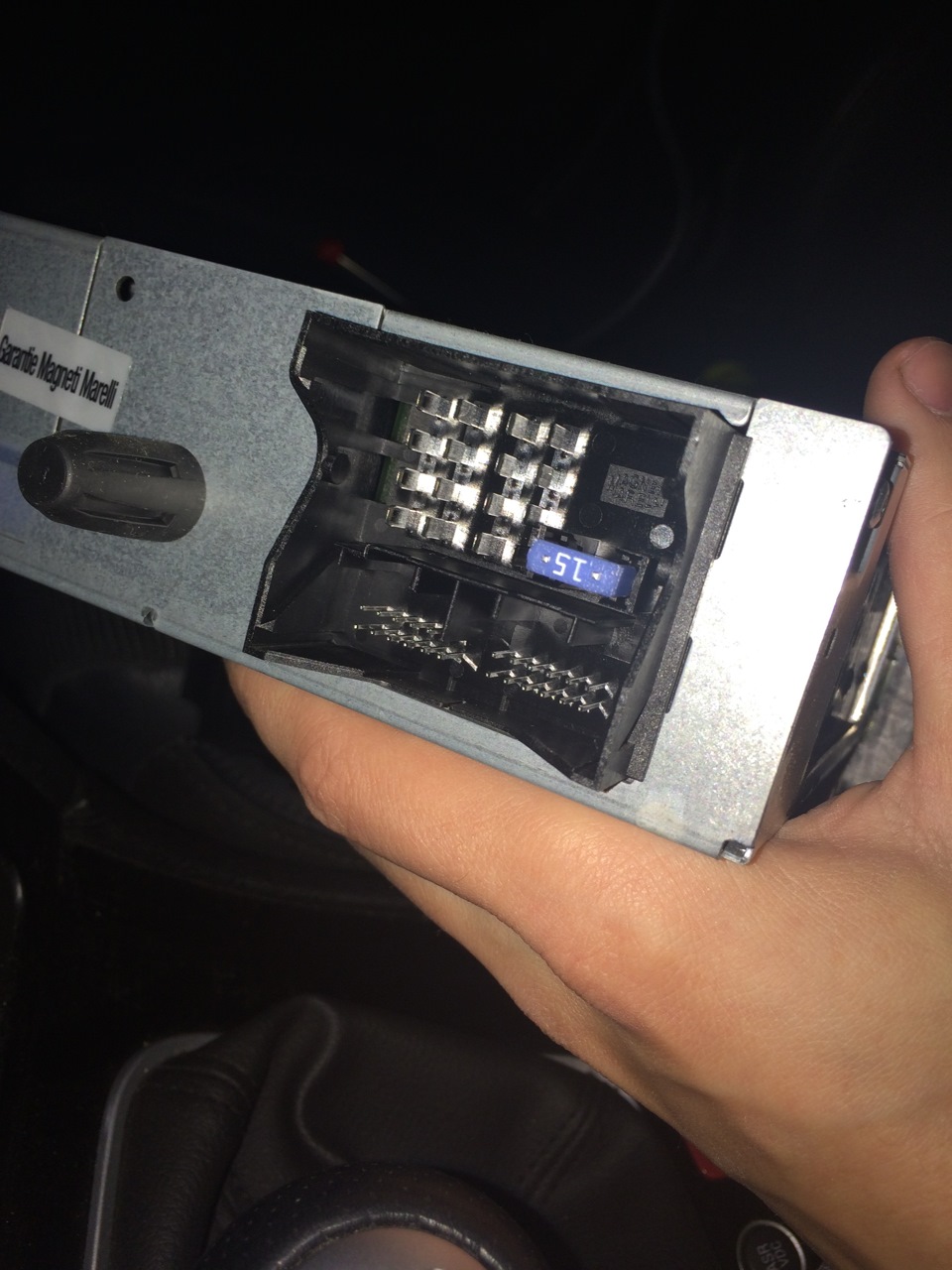

Вопрос, можно ли вывести AUX с помощью кабель blaupunkt — jack (или 2 тюльпана)
В будущем планирую поменять голову, поэтому не хочу сильно заморачиваться с этой.
Отмечу некоторые проблемы магнитолы: читает флэшки не более 8Гб; читает коряво, не все mp3 файлы; не всегда показывает название треков (видимо зависит от объема флэшки). К сожалению в России не работает навигация.
Добавлю:

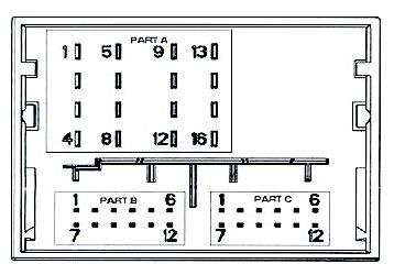

Обнаружил один свободный слот с 12 пинами (part c), подозреваю что под CD-changer.
Распиновка похожа на магнитолы с Citroen C4, попробую проверить контакты на днях.

Распиновку разъемов штатки не нашел случайно?
Разобрался немного, почитай продолжение в другой теме
Да, читал. Там нет ответа на распиновку слотов В и С.
С этим так и не разобрался, но думаю один из них отвечает за usb
Жестко подставила меня эта башка. Заказал я к ней этот AUX шнур.
www.ebay.com/itm/Alfa-Rom…22503?hash=item339088e427
Хотел использовать MP3 плеер как источник.
Не имеет она возможности подключить AUX, можно обмануть ее используя вход от USB порта, который она видит как плеер, но (!), только при воткнутой в него флешке с файлами, плюс (вернее минус) возникает паразитный щелчок при включении, управления с руля все равно не будет, короче все возвращаю к стоку.
Если будет опыт по замене башки, поделитесь.

"Читает" usb, дислпей, бортовой компьютер (тоже самое, что на приборной панели расход/километраж/некоторые настройки).
Т.е. такие вещи как камера, DVD Iphone video, aux и т.д. не доступны?
Да, единственный пустой разъем на фото выше. Подозреваю, что под cd-changer, хотя зачем mp3 дискам CD-changer.
