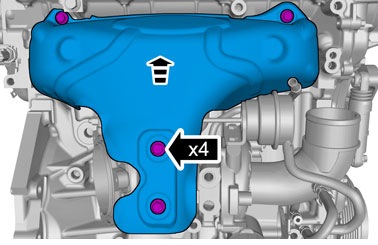

Порядок снятия и установки
1. Сливаем охлаждающую жидкость. Зачем? Потому, что контур охлаждения (питания) турбины заполнен как маслом так и охлаждающей жидкостью.
2. Снимаем катализатор
3. Снимаем блок управления турбодавлением.
— снимаем защиту
4. Снимаем турбонагнетатель
