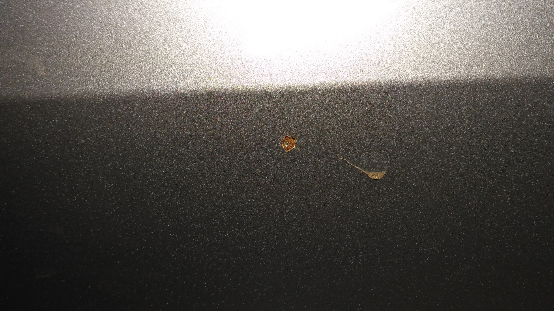

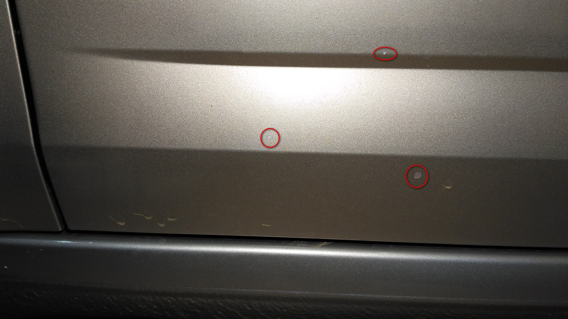

Не думал не гадал, а оказывается кузов подвержен коррозии. Благо все на начальной стадии и лечится. На драйве как то писали про проблемы на кузове, а именно вспучивание краски, без повреждения. Записей этих много и самое интересное, что на чешках, что на машинах нашей сборки. У меня все было ок, но тут нашел все таки 3 очага. Эти вспучивания особо и не видно, а тут под определенным углом их обнаружил и слава богу. К счастью эти вспучивания оказались только на водительской двери и всего 3 штуки. Остальные двери осмотрел досконально, все чисто.
Обработал эти места преобразователем ржавчины, затем слой грунта, краска и сверху еще лак. Как показывает практика, после такой обработки все отлично.

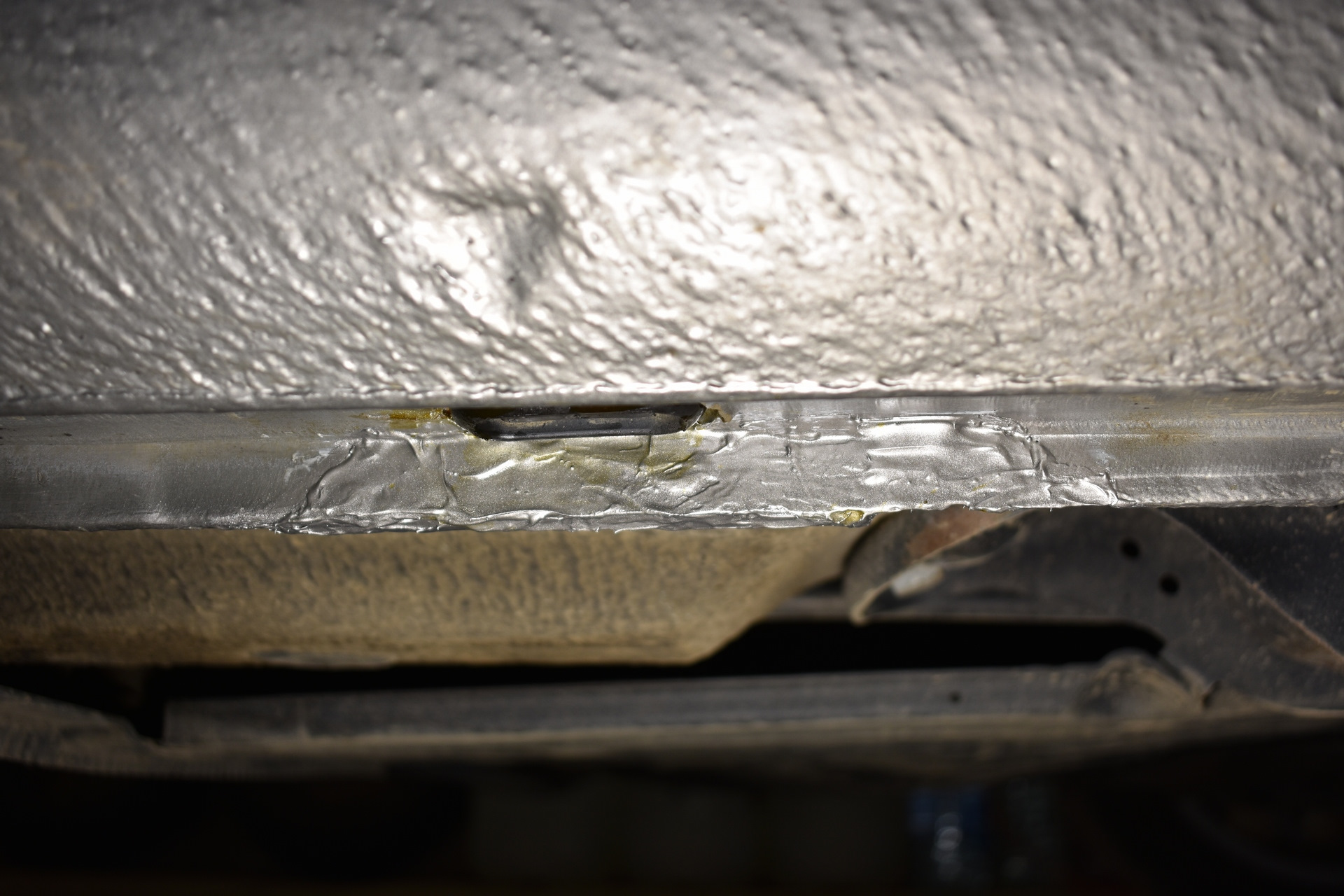

Данная беда находится сзади, в тех местах, где машину поднимают.
Четко видно повреждение порога, видать так поднимали машину.это левая сторона. В общем тут повреждение и расслоение мастики, в следствие попадание реагентов и ржа. Но это не проблема. Делал как и сколы. Сначала преобразователь, затем грунт, сверху шовный герметик, при засыхании стал эластичный. Сверху краска и лак.
Да, не как завод, но с герметиком работал впервые. Для меня было главное защитить пороги.

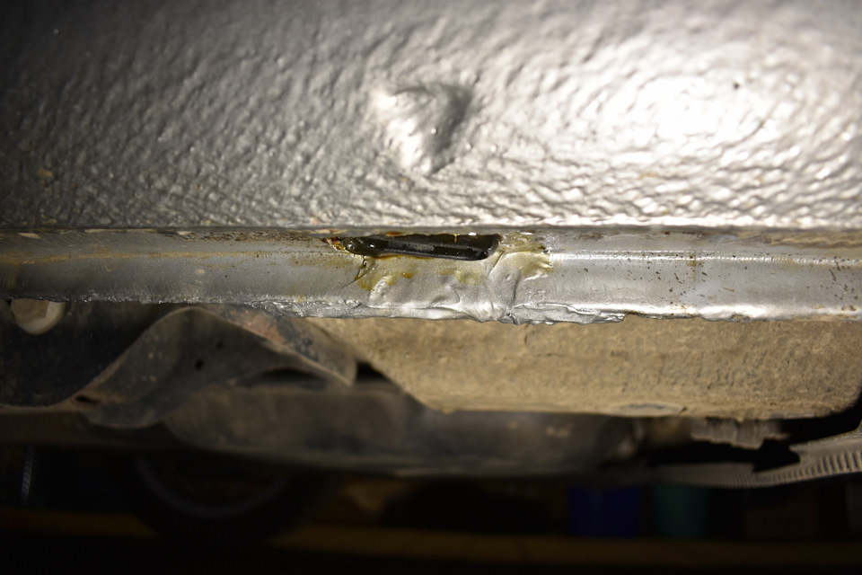

Так же не обошла беда и с правой стороны.
Этапы обработки такие же. Но тут уже красивее нанес герметик.
Так же обработал и место внутри отверстия.

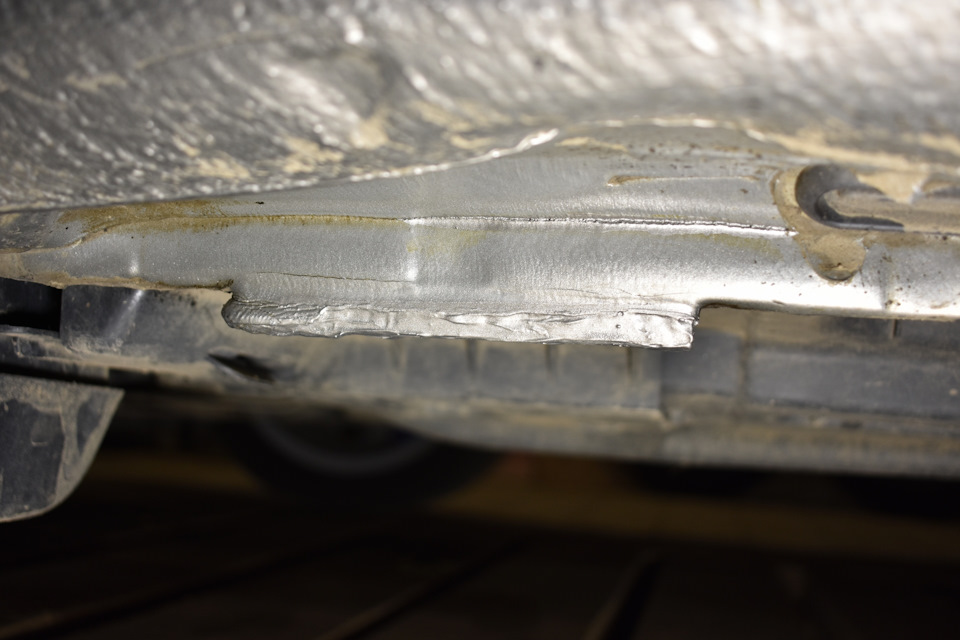

Еще немного восстановил покрытие спереди, так же в местах поднятия авто. Тут была повреждена только часть мастики, ржи нет.
После высыхания герметика, покрасил его и уже сверху покрыл лаком.

Привет. Чем расковыривал вспучивания?
привет, аккуратно шилом.
А каким грунтом покрывал?
хотел алкидным, но не было под рукой. в подвале нашел мотиповский им и делал
