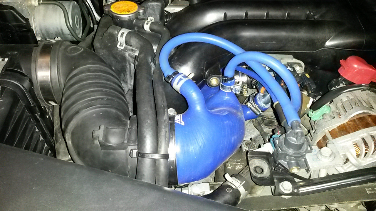

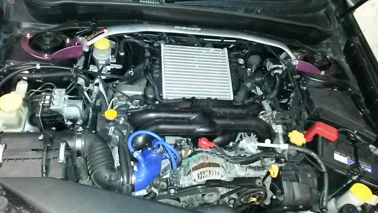

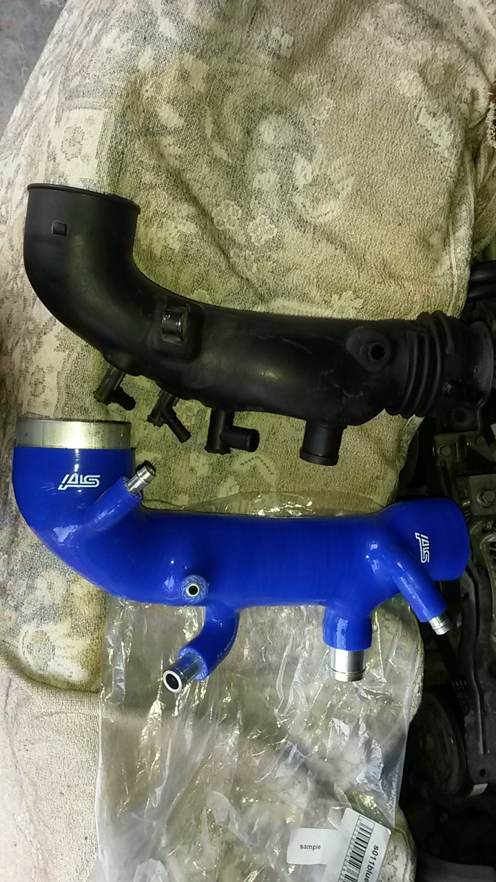

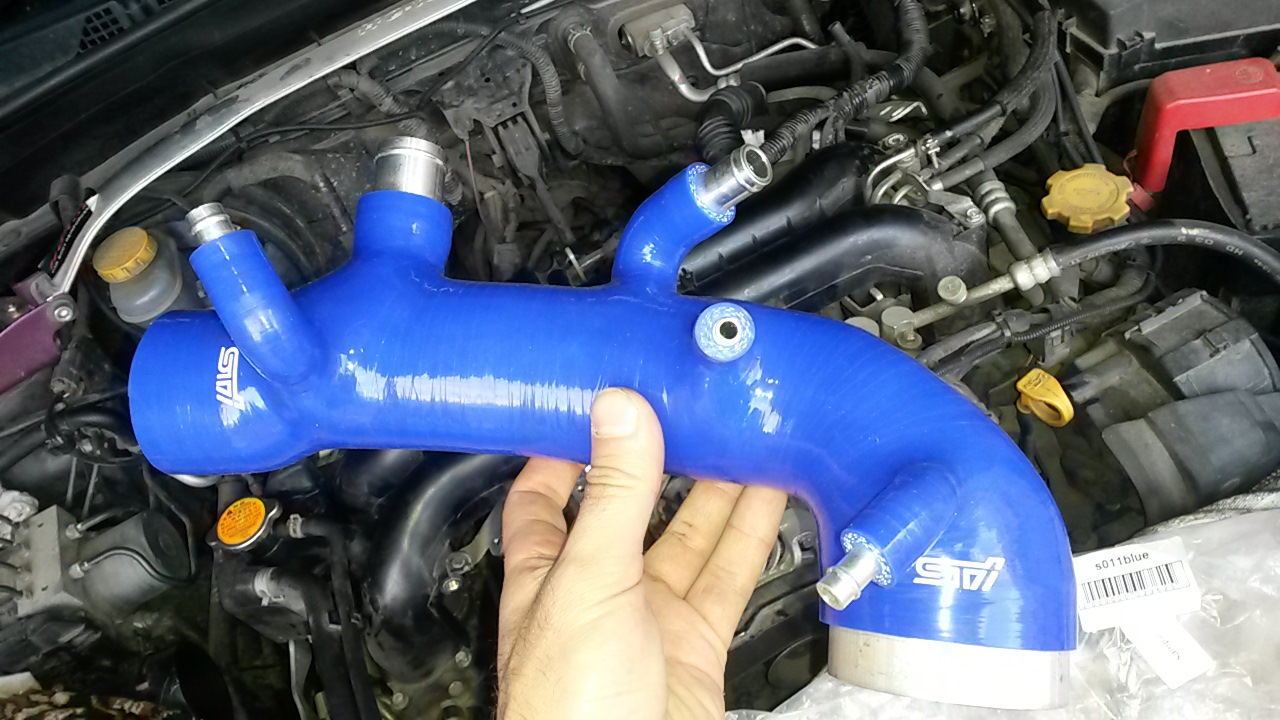

— заменил впускной патрубок турбины (самку) на силикон от AJS (код по AJS — S011blue).
Подошла почти идеально (если бы были поворачиваемые 2 верхних патрубка то было бы 100% как на стоке). Подрезал всего один патрубок. Подбирал по образцу в магазине.
Заменил хомуты на усиленные, да и сама самка толстая… хз как кто пишет про её схлопывание)

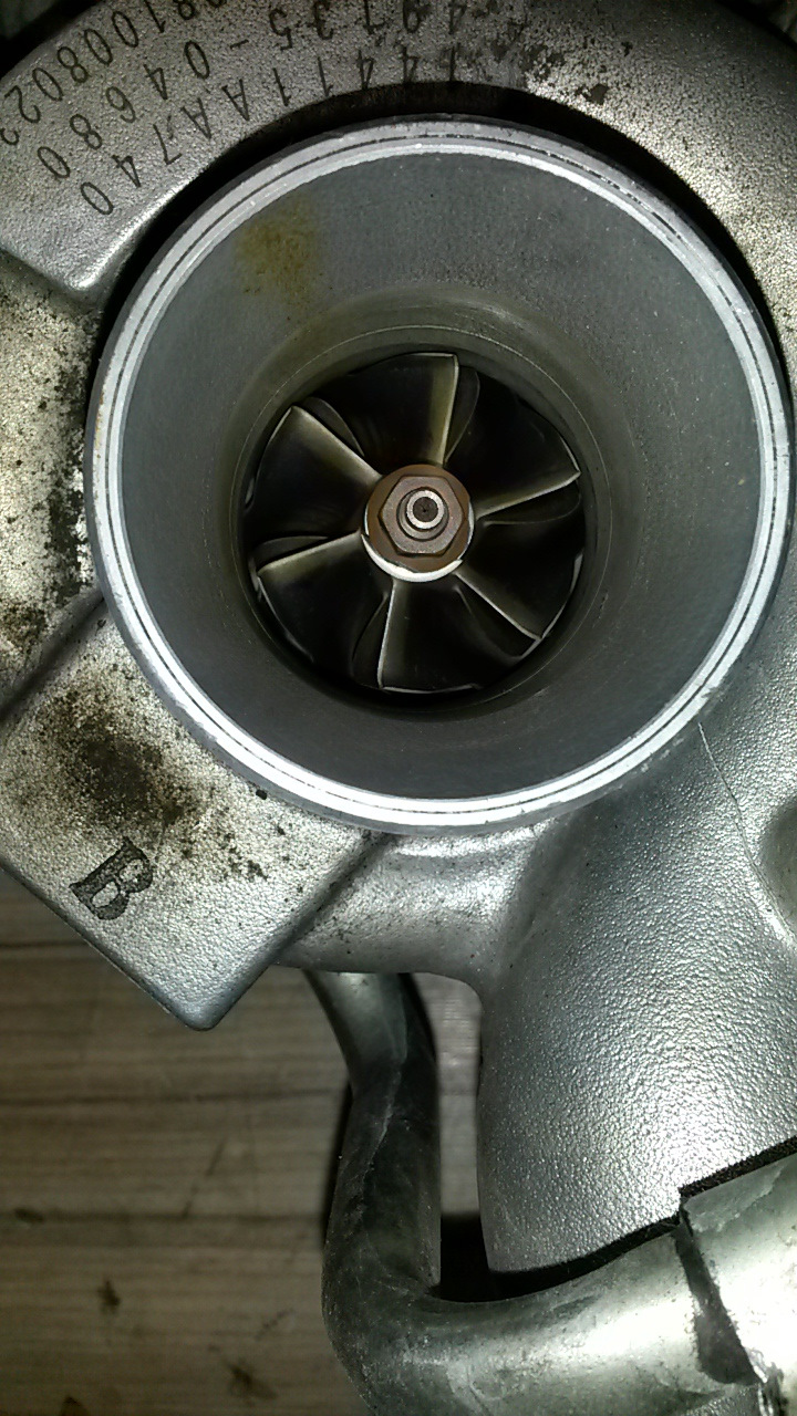

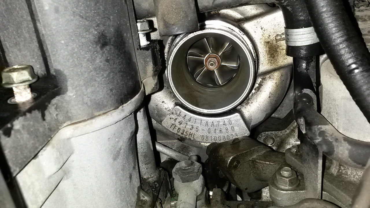

— заменил турбину (на такой же сток 14411-AA740 TF035HL)

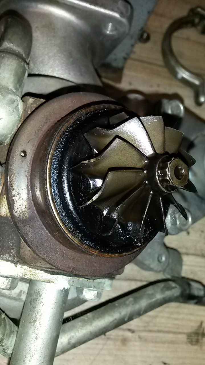

В старой оч сильный люфт и крыльчаткам хана

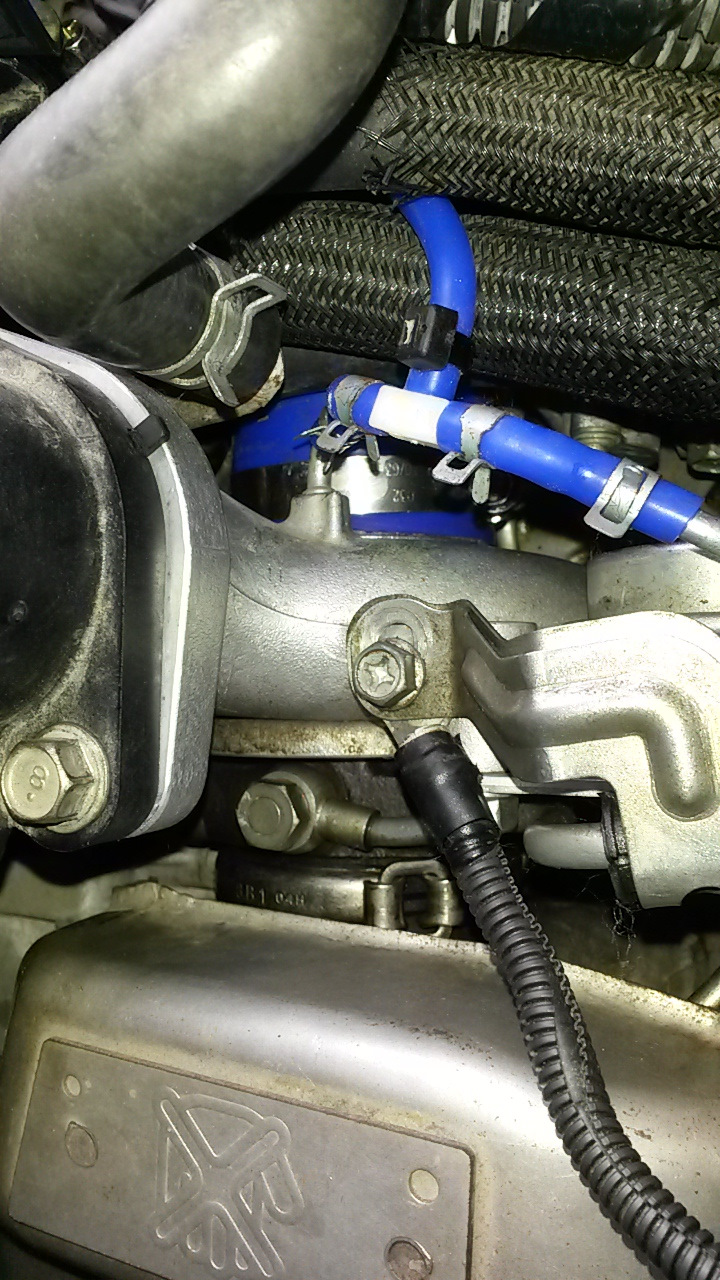

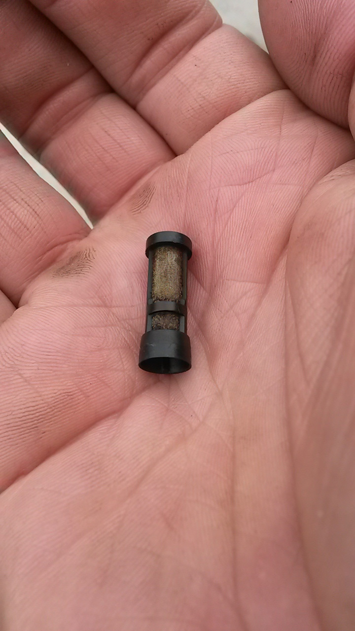

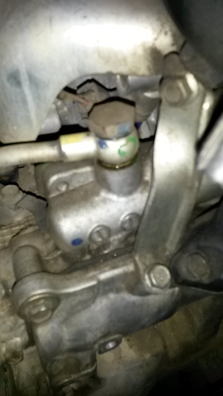

И самое главное разобрался почему она померла))) …из-за "супер" забитого фильтрика на подаче масла.
Кстати эта же линия и на подачу правого клапана авцс. Он вообще забит был. Выкинул его.

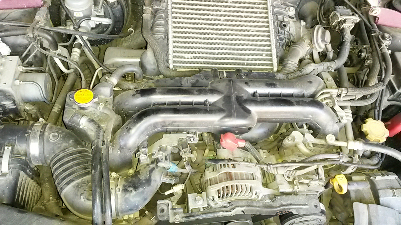

— отмыл двигу с химией
— поменял масло

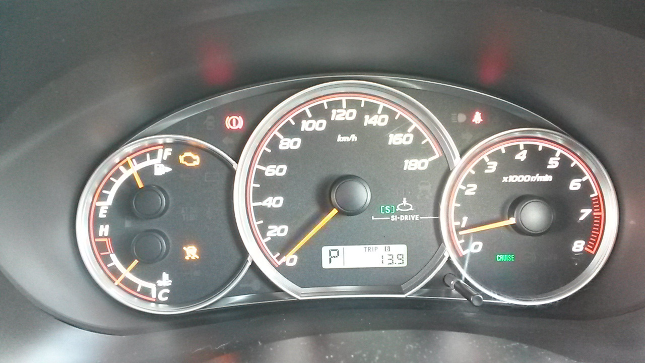

По пути на работу, при резком ускорении, как то словил гирлянду джекичана с круизом.
.докатил до работы, почитал…загрузился, ошибки Р0244, С0045, С0057, С0071…думал печаль))) Оказалось тройничек пластиковый на турбе к актуатору отломался
…заменил и все стало норм.

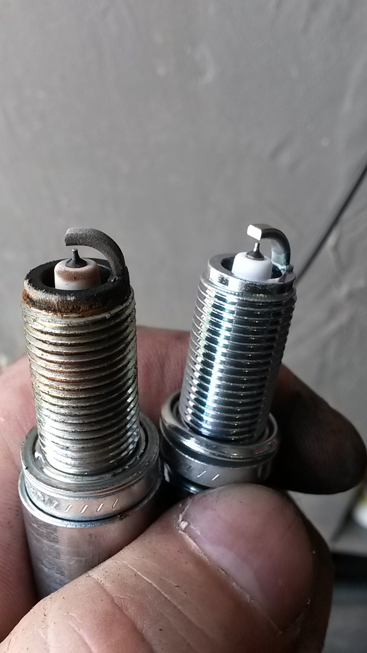

— заменил свечи, хотя на вид живые ещё…но двигатель стал работать ровнее.
Проверил фильтрик на подачу масла на авцс клапан слева…его уже до меня вытащили

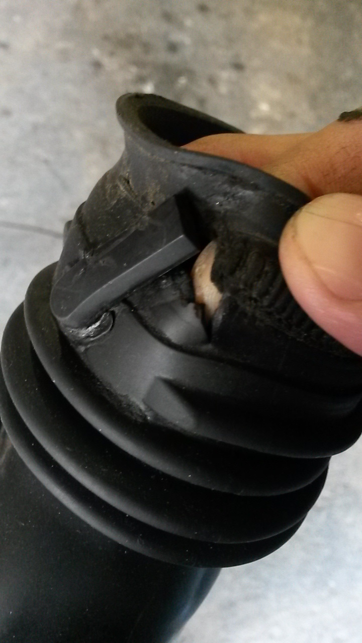

Приветствую. Ходит "самка"? Не схлопывалась?
тоже надо колхозить такую )) но схлопывет их на самом деле, может бра кованые просто попадаются.
А шланг синий, какого диаметра ? сколько надо брать его ?
Шланчики по размеру подбирал, разных, по метр/два. И хомутов еще нужно много разных, в идеале самозажимных, как пример набором с алиэкспресс
