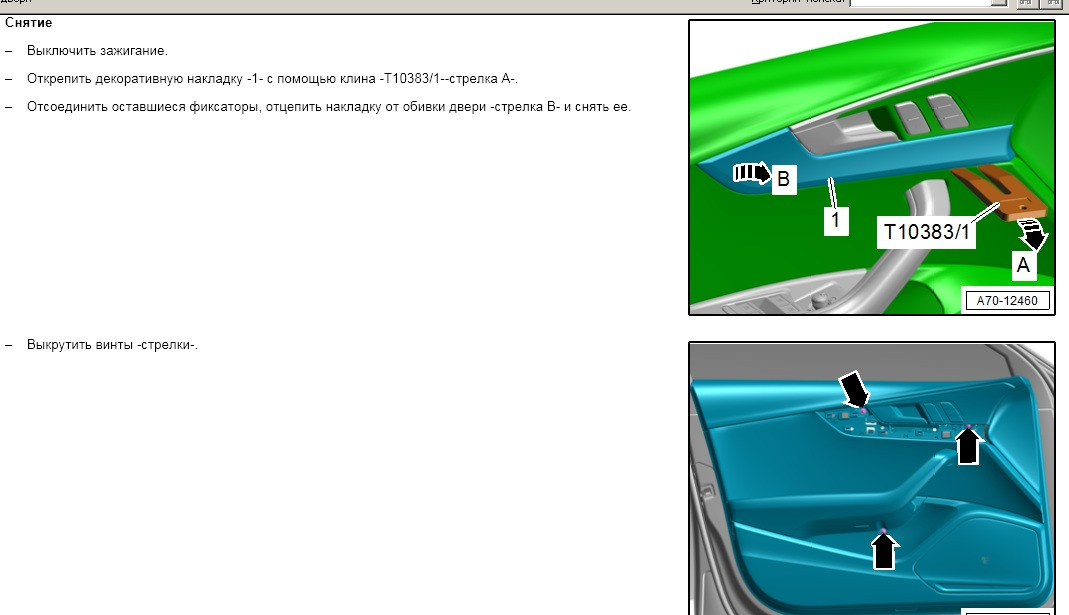

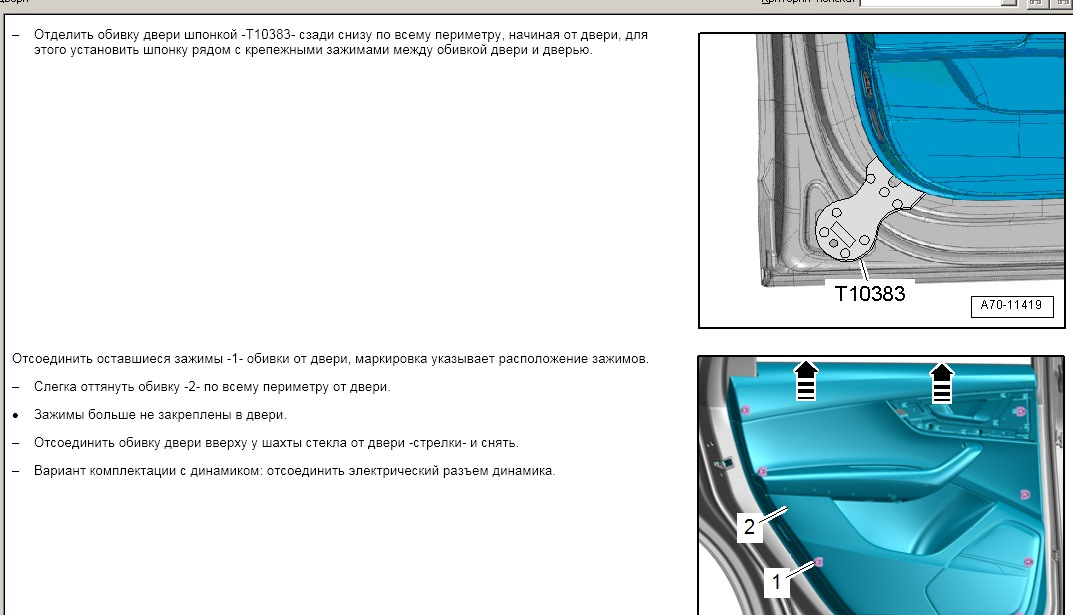

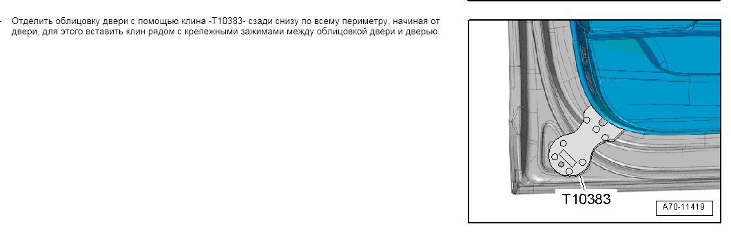

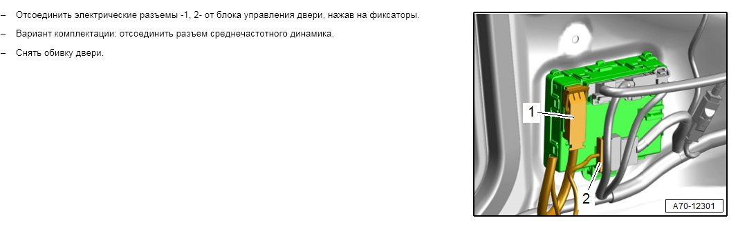

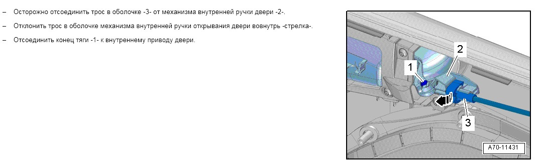

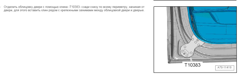

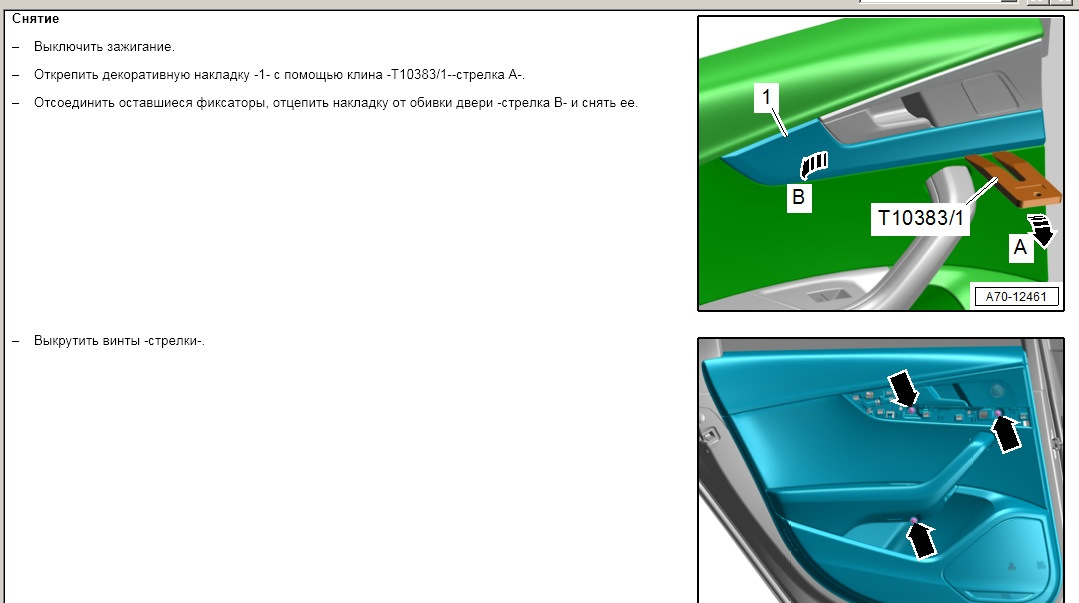

Комментировать нечего- всё на картинках ))
Дерзайте !

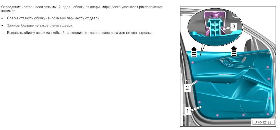

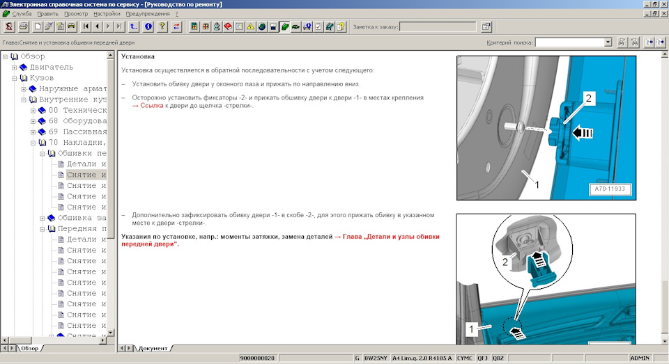

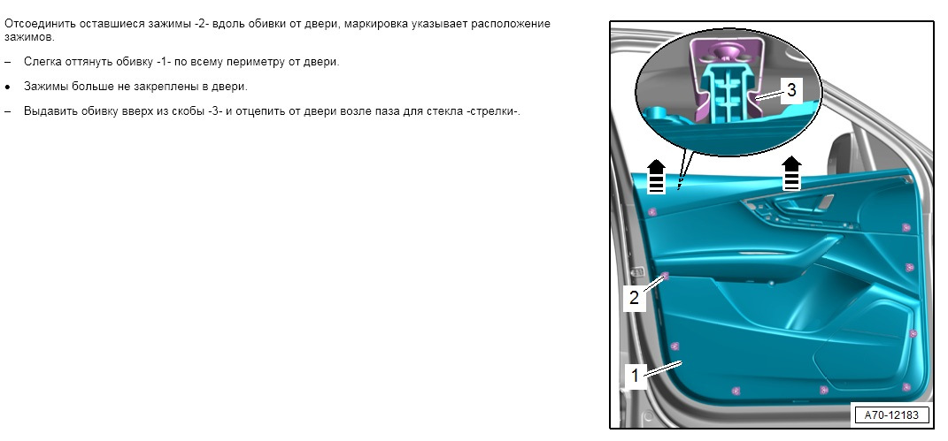

Передняя дверь:

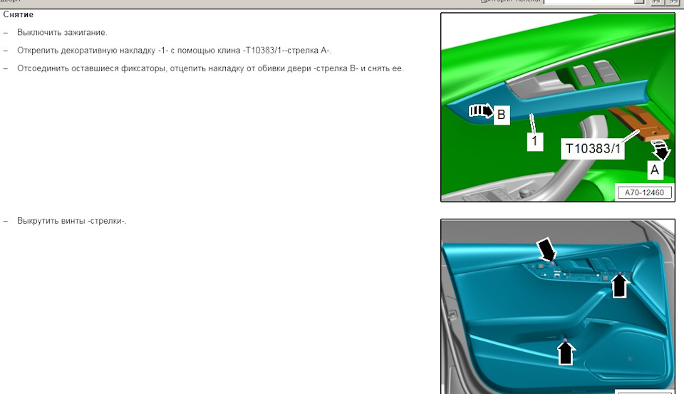

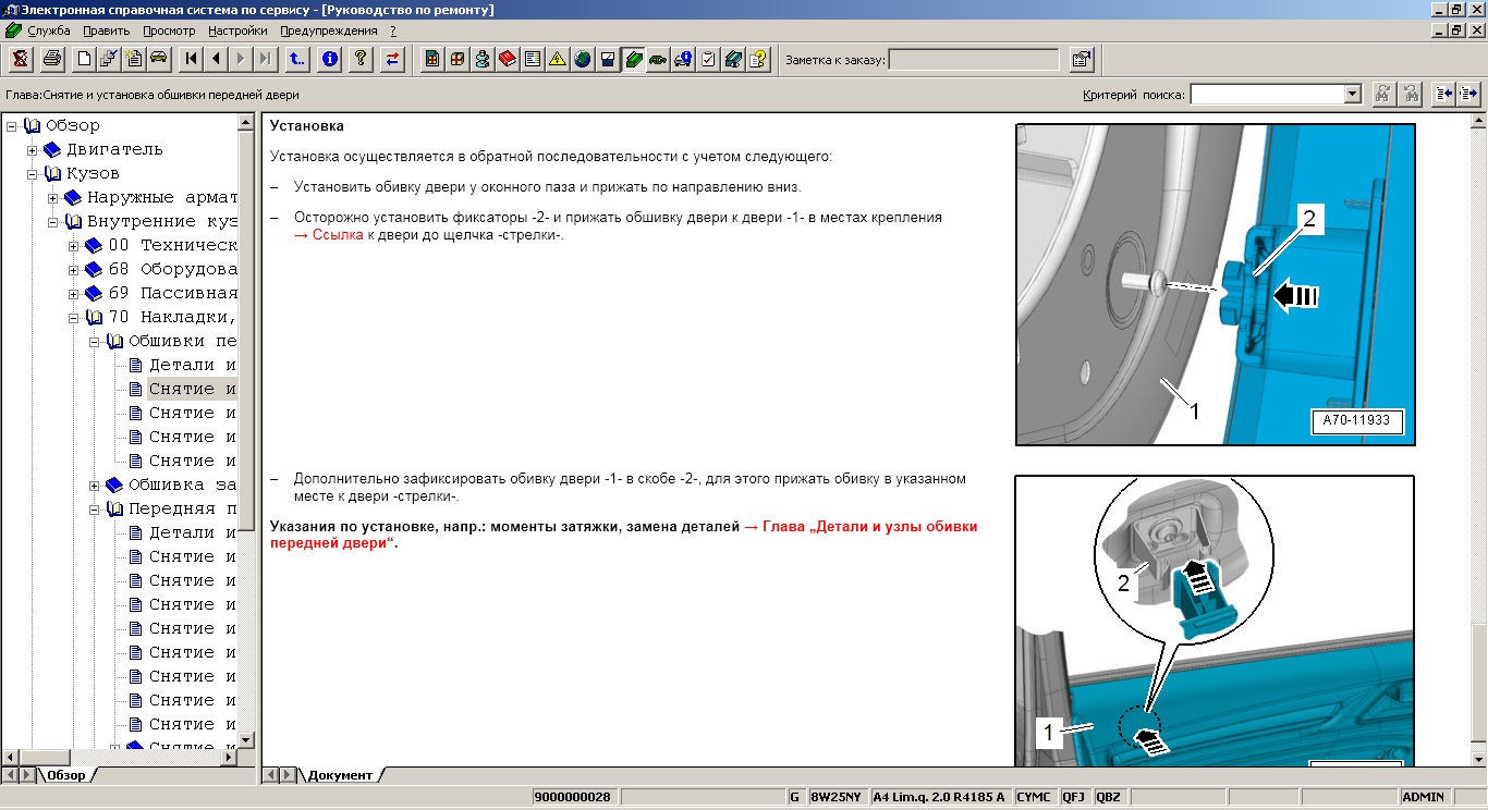

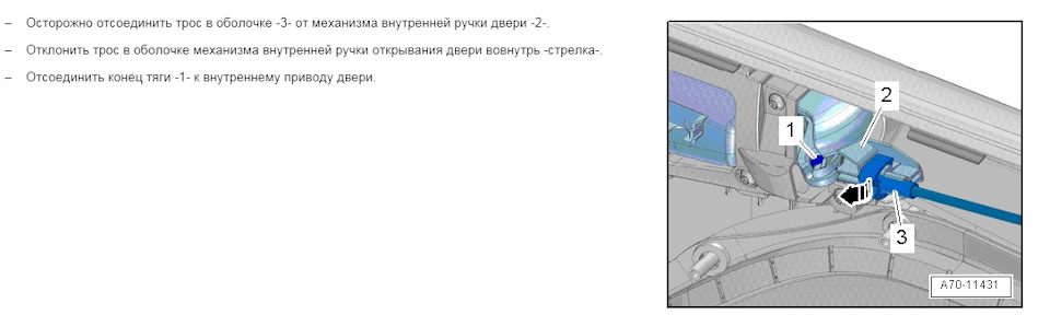

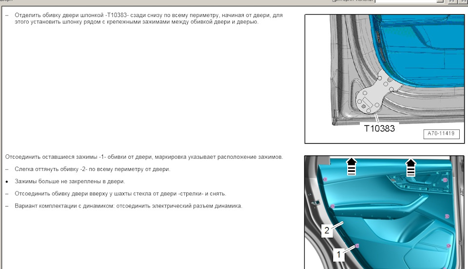

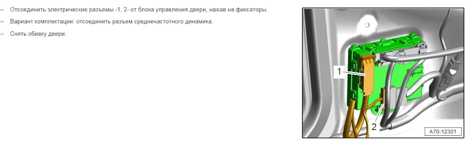

Задняя дверь:
