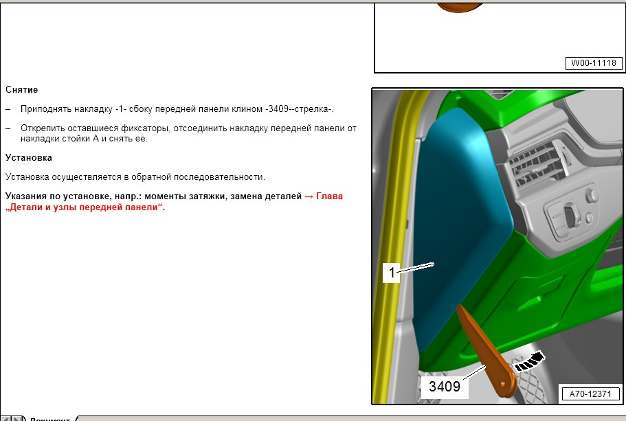

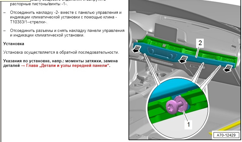

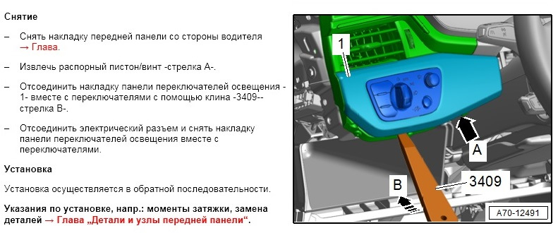

Или накладку можно снять и без откручивания винтов?
нет. Бардачок скинуть и накладку у руля. Я однажды забыл про болт у руля и тупо выломал эту саблю ))
Благодарю 🤝

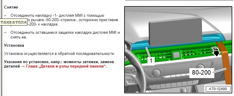

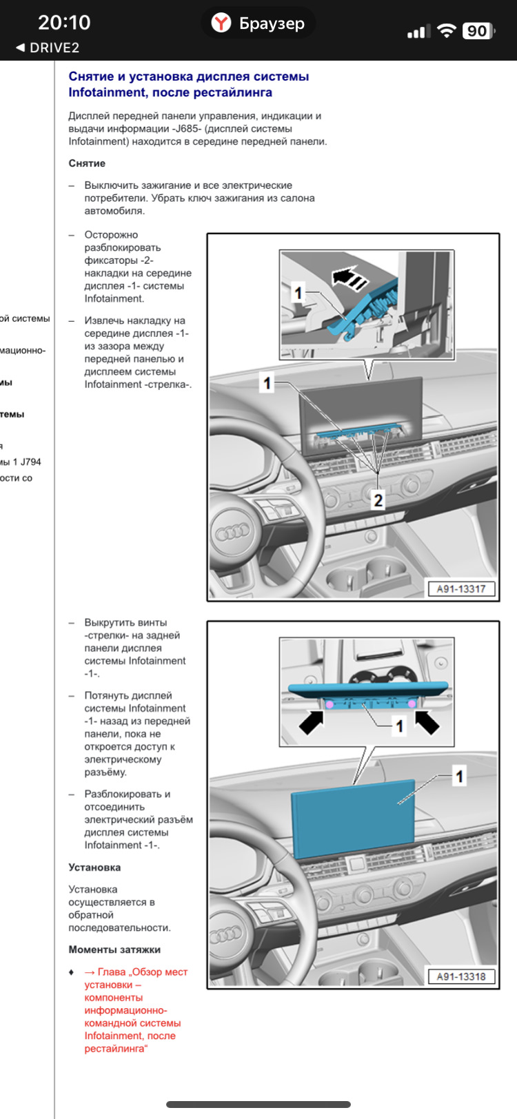

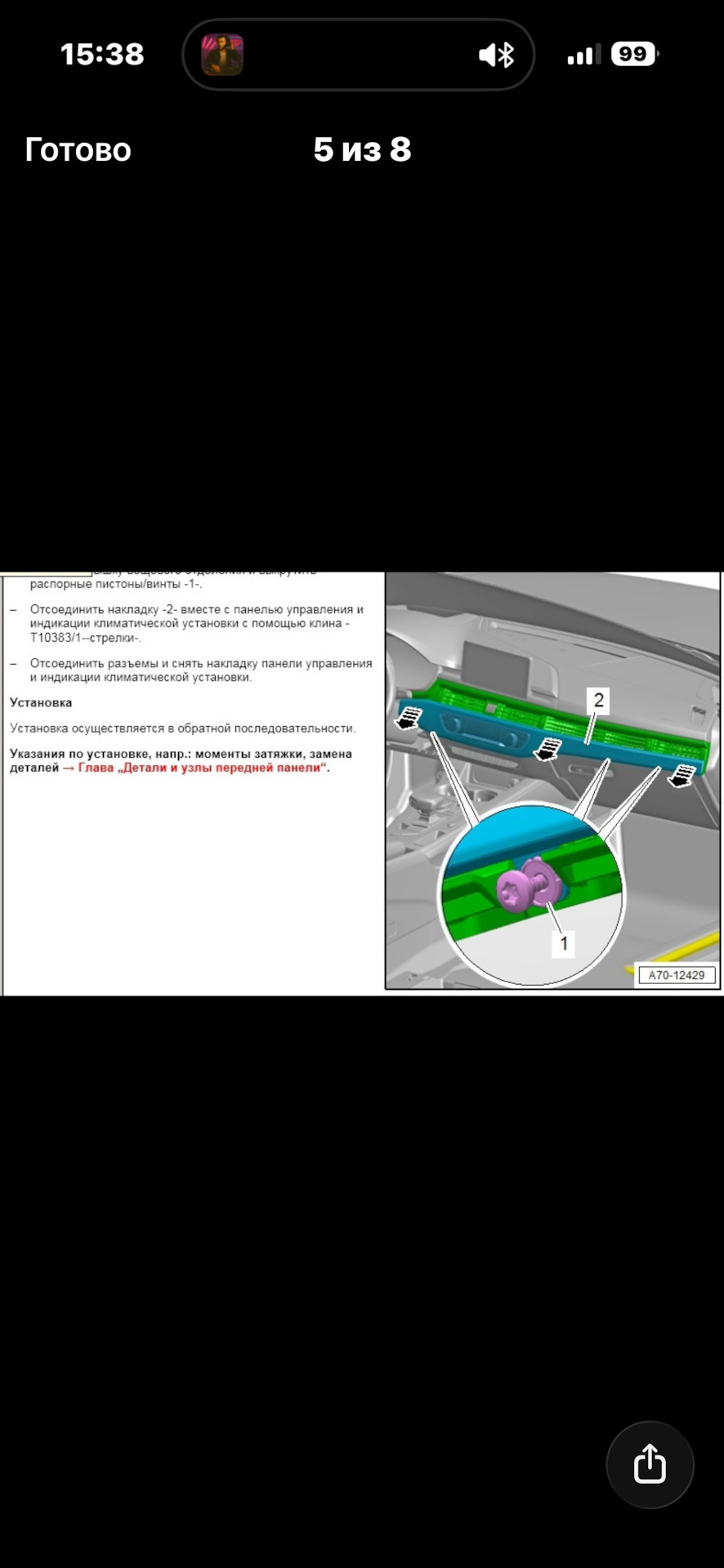

Очень классная статья, а есть такое же только для Рестайла? Проблема возникла с маленькими накладками за дисплеем, я не могу их снять, так как они в экран сзади упираются, а что бы снять дисплей, нужно болты открутить за этими накладками
держи superetka.com/elsa/?marke…d=149787666#X-YZOW2ZWSSWC
А какой пароль?
Пароль требует, хм. Регистрируйся на главной странице Колхозников.
