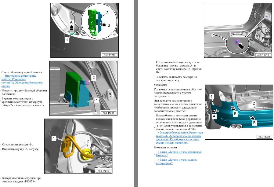

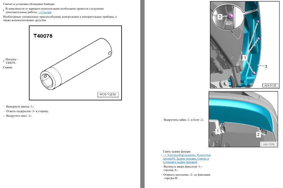

Демонтаж бампера одним файлом.

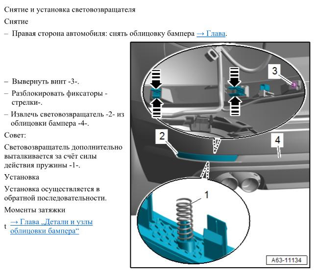

!*! Замена катафота ( световозвращателя) только на снятом бампере!*!
