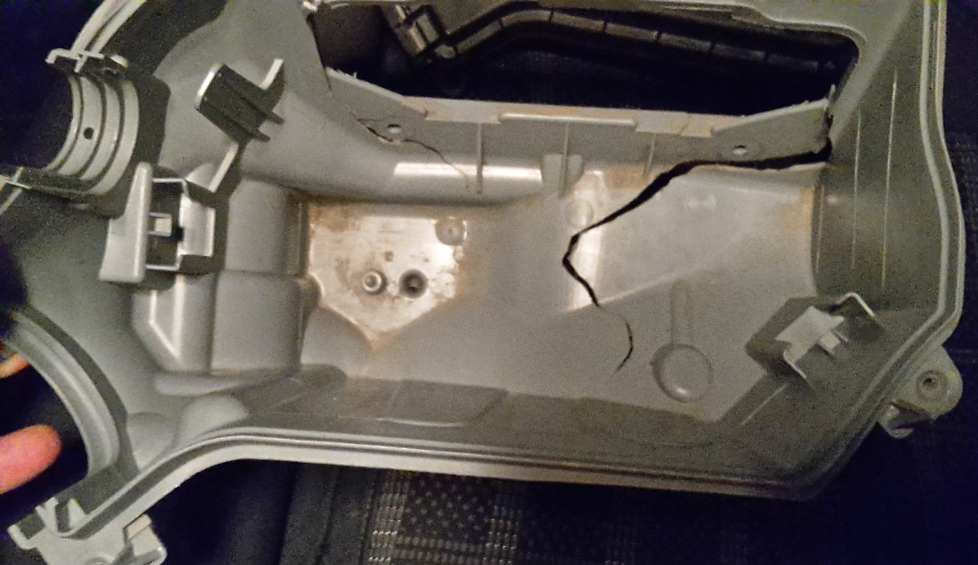

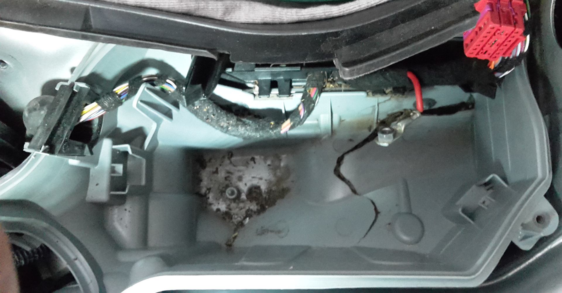

Вариант С: из под корпуса коммутационного блока (мозги) — едим на мойку, направляем поток воды на лобовое стекло и смотрим под руль (левее)… 5 минут — сухо, а вот на 8 минуте по кабелям начинает чуть — чуть капать.
Картина ясная, нужно доставать мозги и смотреть корпус.

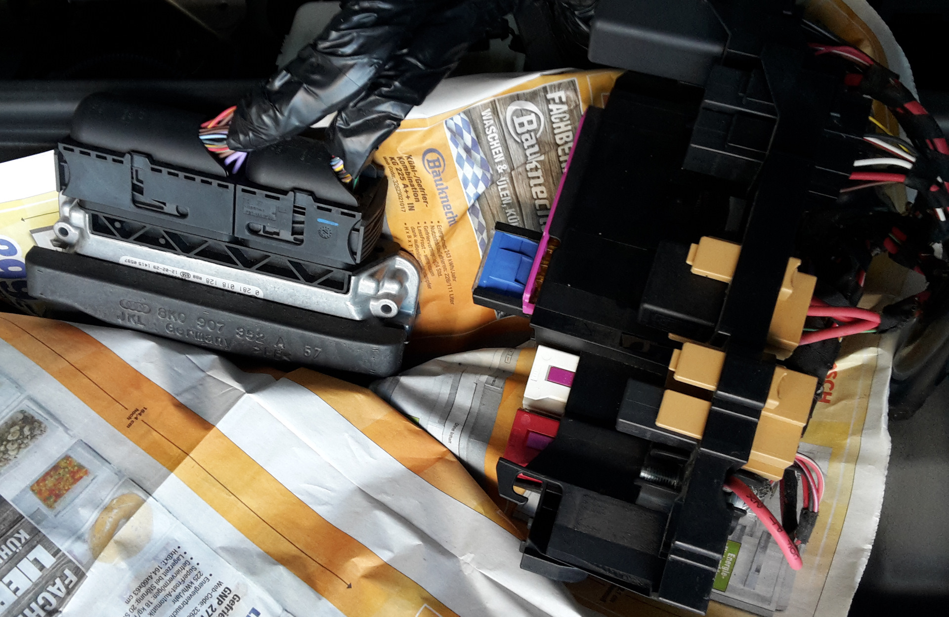

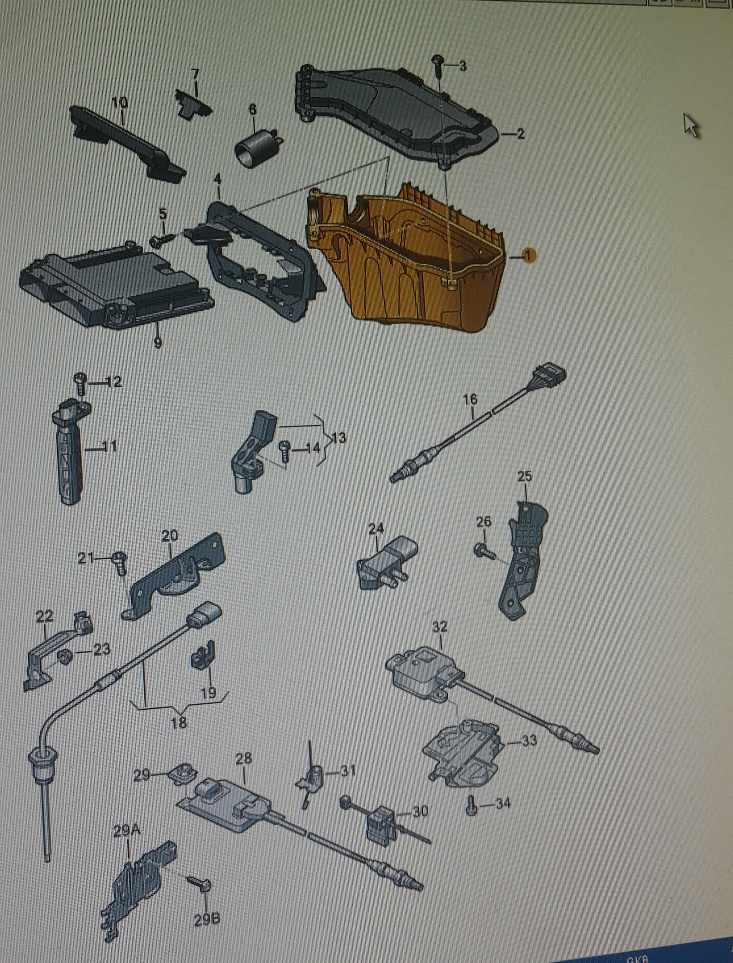

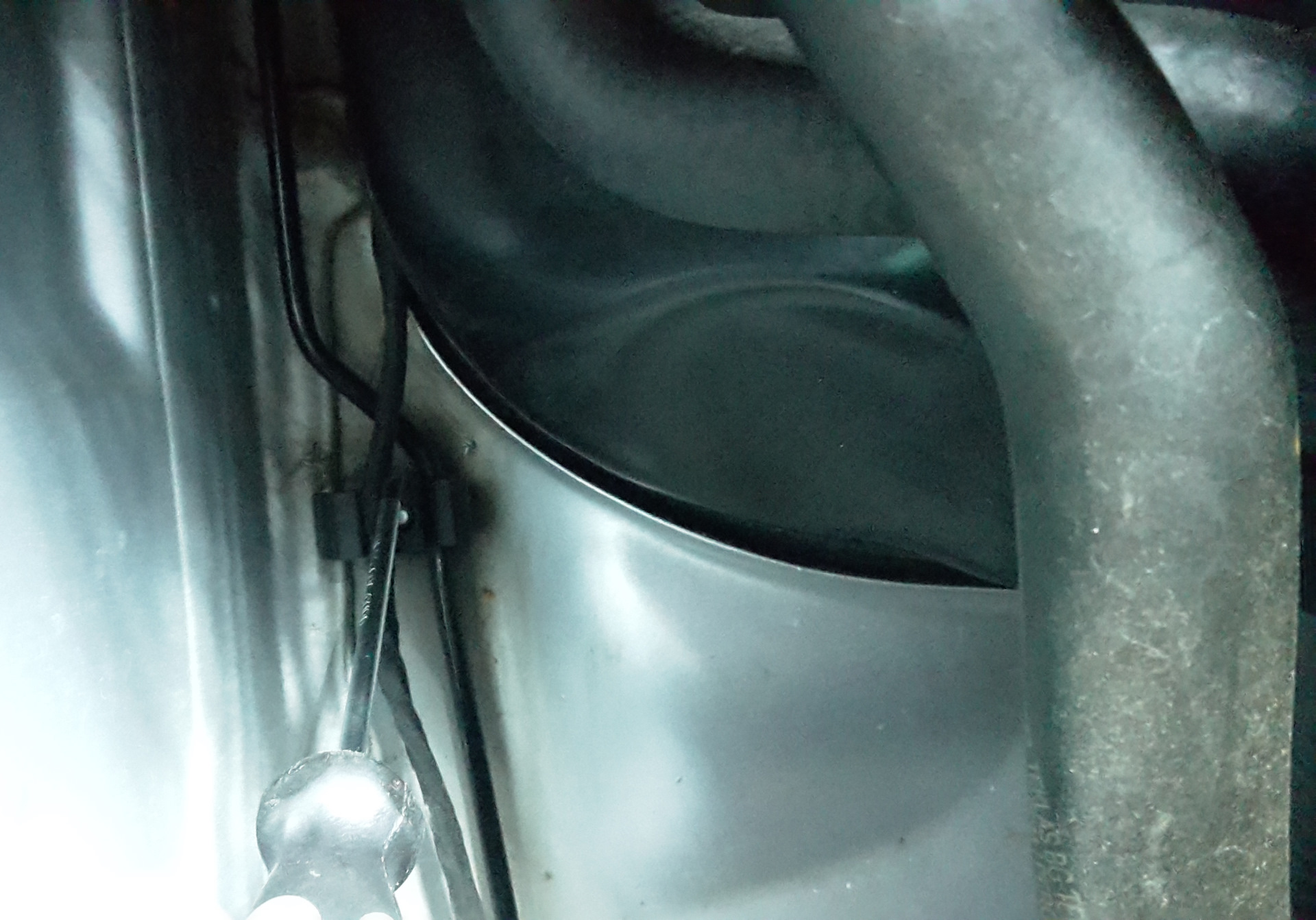

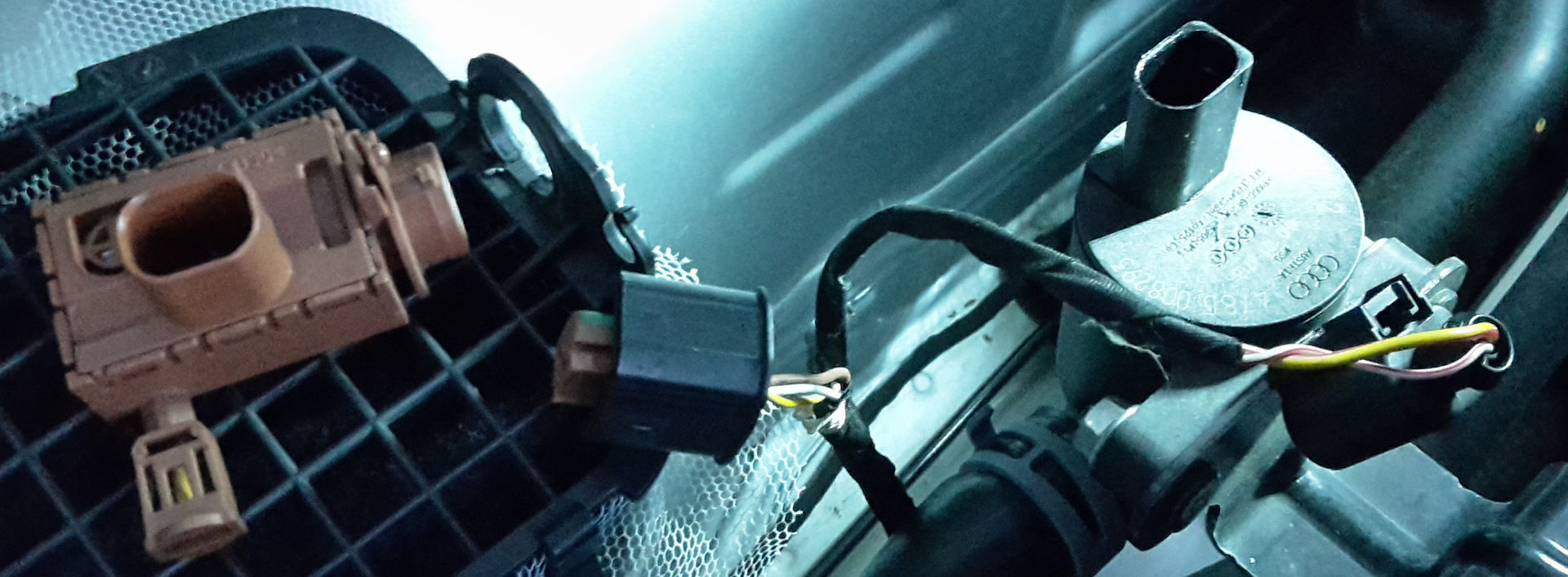

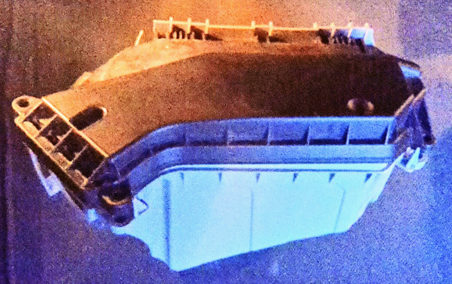

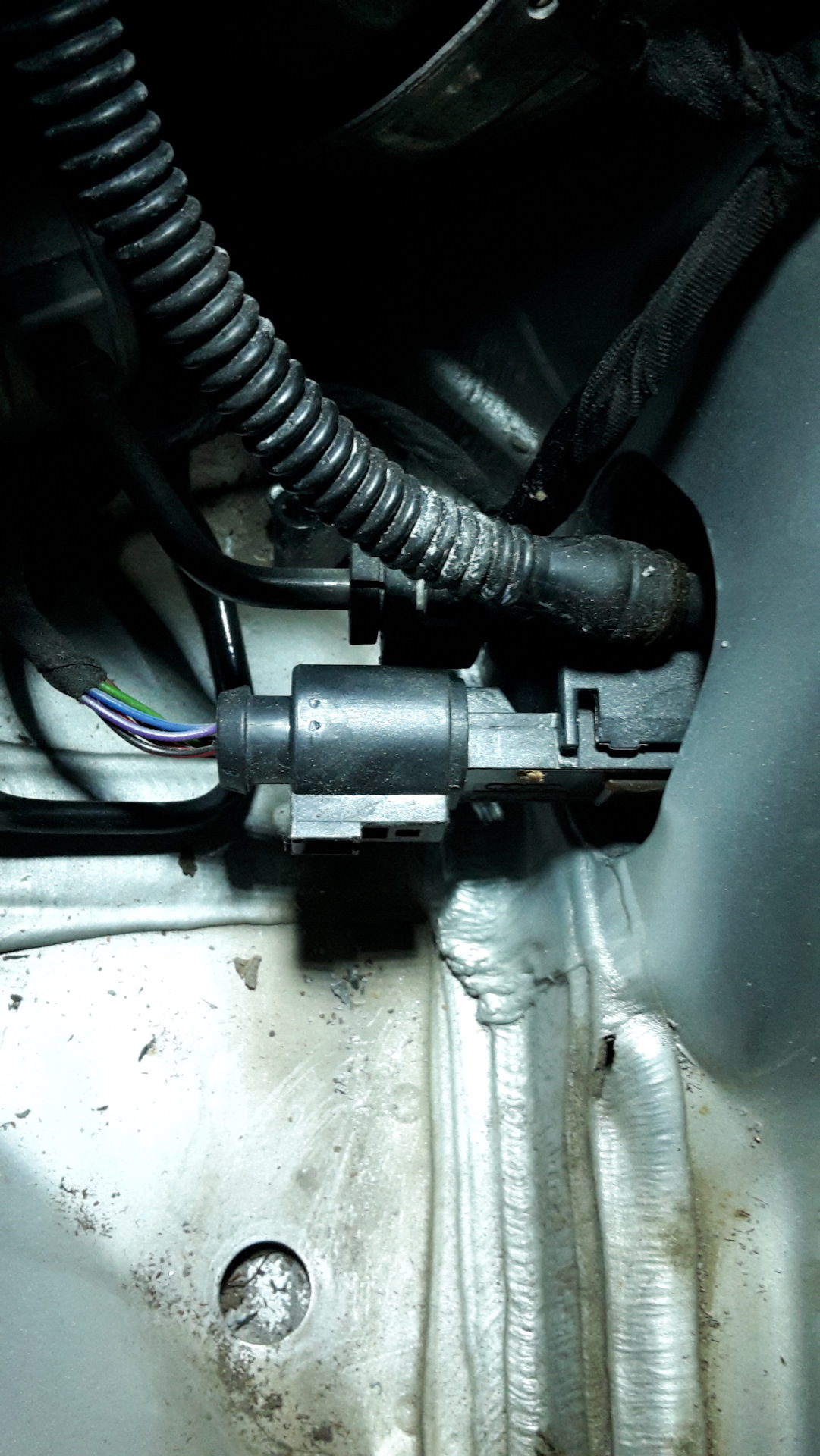

Да, сразу отключили аккумулятор ( — ). Открыли капот и демонтировали пластик с 3 клипсами. Затем, c левой стороны откручиваем гайку на 13 и снимаем бачок для заливки омывайки, a под ним стоит корпус коммутационного блока (мозги) серый с чёрной пластмассовой крышкой, 3 шурупa oткручиваем и там находиться бортовой компьютер. Откручиваем 1 гайку на 10 с кабелем и 2 фишки снимаем и засовываем (в дырку) — салон. Mозги и блок с релюшками и предохранителями вытащили всё на моторный отсек, предварительно подложив старую куртку и газету. И сразу, картина маслом: корпус серый — лопнувший. ВИНОВНИК ВОДЫ ТАМ, ОТВЕРСТИЕ ОВАЛЬНОЕ ДЛИНОЙ 15-17 СМ и шириной 10 см. Но, ещё нужно вытащить кабель с 2 фишками, который идёт на другую сторону, по низу там, где 2 сливных отверстия и идёт к решетке (дополнительный фильтр под капот). Вот, полный геморрой для извращенцев, инженеры ауди "ау" — 2 часа, пляски с бубном, чтобы его вытащить при помощи проволоки 50 cм с загнутым крючком. Затем снимаем дворники, поводки дворников и трапецию. Потом 4 шурупа откручиваем и снимаем корпус коммутационного блока (мозги). Заказываем у дилера корпус с крышкой — 47,98€ и для интереса, узнаю стоимость работы — 251,33€ + найти неисправность минимум 100€, говорит и улыбается, спрашиваю, а серьёзно: " 500€ с работой".

PS: Большое спасибо, Андрею aboriegen за выдержки из ELSA.
