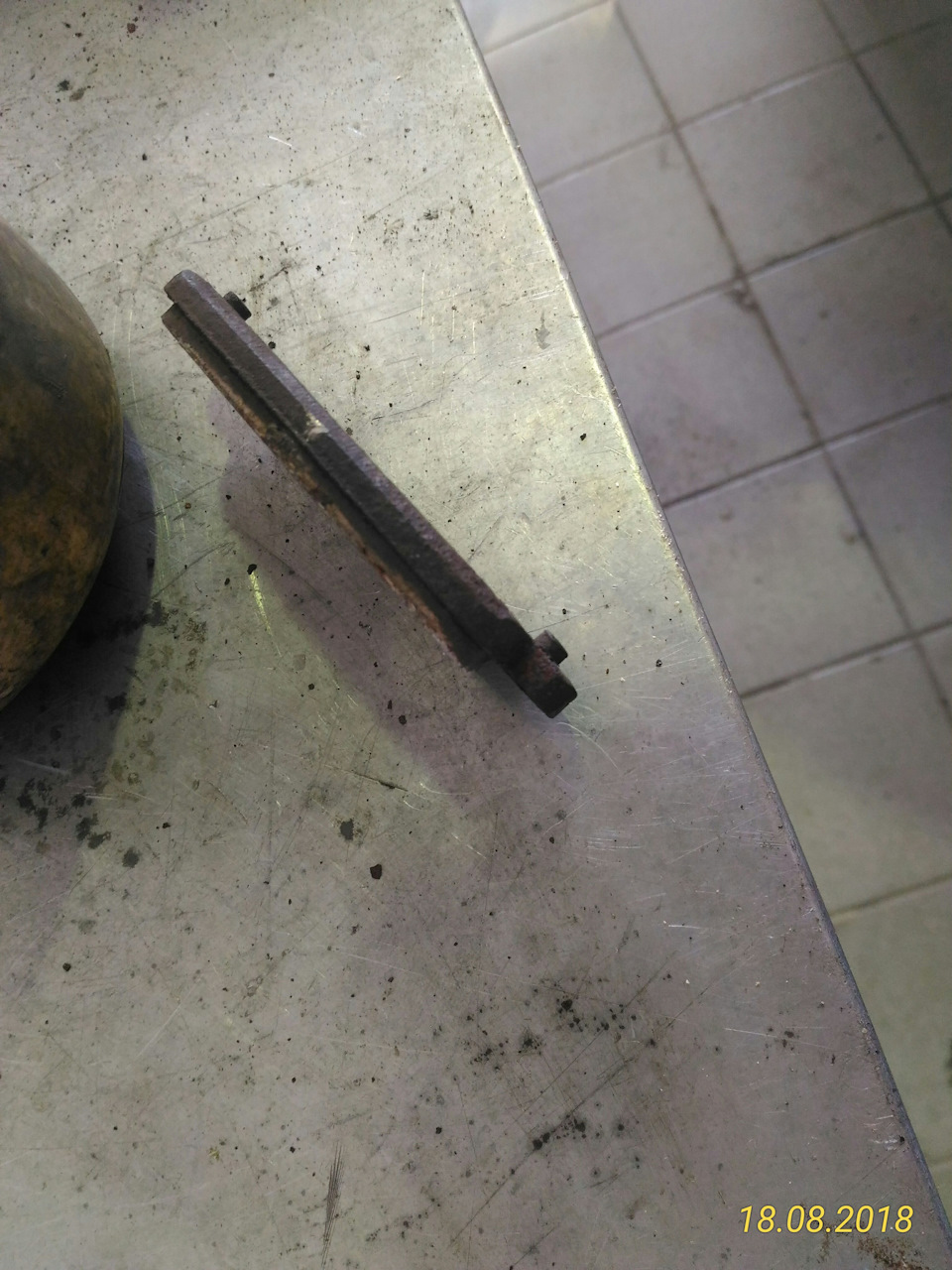

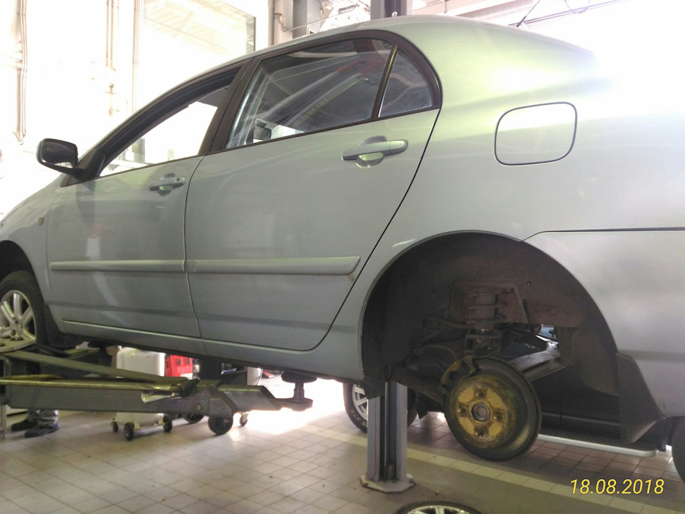

На этом сюрпризы не закончились, задние суппорта были заклинившими и мои новые колодки, которые я поменял 3000км назад ( www.drive2.ru/l/484948950353183650/) стерлись почти в ноль. Забыл на прошлом ТО сделать полную разборку суппортов и их очистку, т.к. суппорта — это больное место у тойот.
Думаю, что это связано было с тем, что ставил машину на ручник на долгое время, вот и заклинило…однажды даже колесо заблокировало после долгой стоянки и метров 20 я его протащил, пока не разблокировалось.
Колодок у официала не оказалось в наличие, извинились, но сказали — пока на этих катайся((
Я сделал полное обслуживание задних суппортов, их разобрали, почистили. Вид конечно ужасный у них, ржавые, страшные! Как странно, еще год назад были как новые, как вы ухаживаете за ними? посмотрите на фото? Их лучше заменить? А в каком ужасном состоянии тормозные диски, какие то лохмотья на верхней части(((

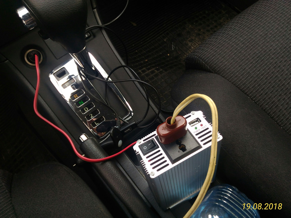

Да и еще) бонус от тестя, подарок из прошлого, нашли завалявшийся домашний пылесос 280 ватт (ниже фото), как раз то что мне нужно для машины, т.к. у меня инвертор на 300 ватт, а современные домашние пылесосы уже 1800 ватт, естественно от инвертора такого не потянут, а автомобильные пылесосы — курам на смех, толку нет.
Только вот от работы инвертора через прикуриватель он очень сильно нагрелся, буду искать крокодильчики и цеплять к АКБ, чтобы проводку не повредить и гнездо прикуривателя.

Суппорта уже 180 тысяч с завода смазка все работает. Ручник это другие колодки. Днище как новое видимо регион имеет значение.

Надо менять место хранения авто, диски задние для успокоения лучше заменить, действительно система ручного тормоза ни как не связана с колодками, есть другие колодки барабанные. Ты видимо начинающий водитель, ты зачем ручным тормозом пользуешься у тебя АКПП? Про зонда-лямбу вроде на 120 она одна, под капотом до катализатора, но если есть бери не оригинал а просто Дензо, в районе 2500, но надо вообще ее посмотреть, если шоркал сильно то может и провода повредил, ни хрена они там людей разводят, выкрутили бы лямбу, посмотрели потестили ее может она еще походит

Ручник и колодки заднего дискового тормоза никак не связаны.
Да, я забыл совсем)
1.Каты вырезать к чертям собачим.
2.Была проблема первый раз с закисшими направляйками суппорта, после обслуживания проблема исчезла.С тех пор обслуживаю раз в год.

Кстати с суппортами у короллы е 12 все нормально.Очень ремонтопригодный узел

Да, не хило проблем вылезло, кат можно выбить, но не факт что он виновен, суппорта переодически надо обслуживать, желательно раз в сезон, край, при замене колодок, поршни надо смотреть, может и можно реанимировать, а если нет, ремкомплект продается, коррозии любое железо подвержено, смотря сколько лет и как ухаживали, но если есть ржа, лучше очистить и обработать
Ремкомплект не менял? Фирму посоветуешь?
Слушай это было 4 года назад, сейчас просто мажу смазкой, уже не помню конечно
