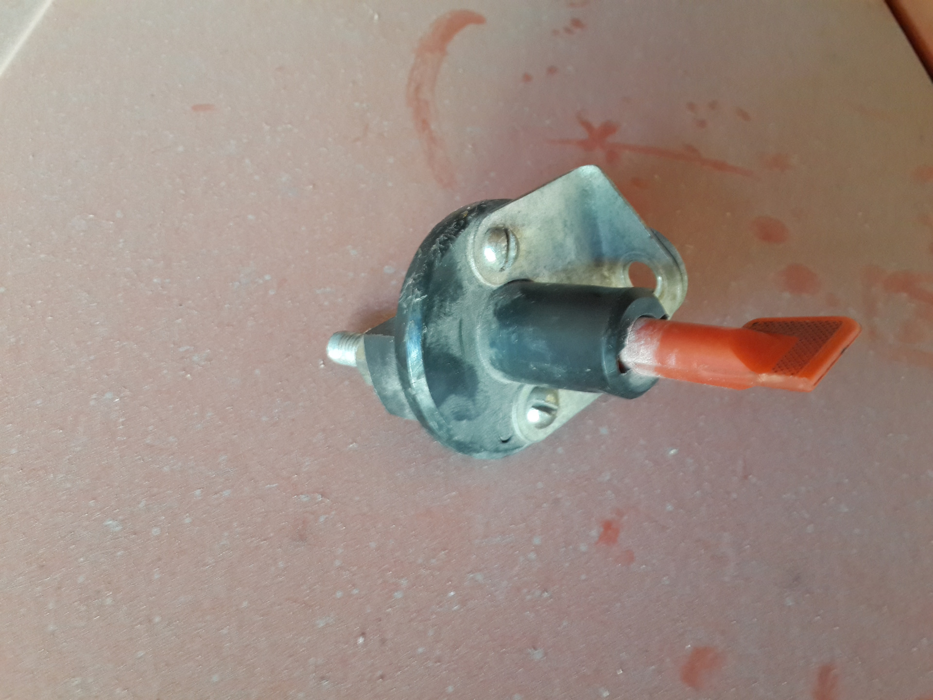

Итак, сегодня поставил новый аккумулятор в пепелац, итог — ноль реакции. Путем прозвонки тестером был выявлен виновник — отключатель массы из кооперативов 90-х. Фото прилагаю. Полное отсутствие проводимости в режиме включения массы.
тайко же лежит в гараже собирался ставить …
Этот выключатель рассчитан на ток 50А, для запуска этого мало. У меня такой же выключатель есть, хотел его поставить, но увидев маркировку передумал.
