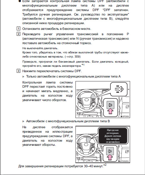

Заодно установил кнопку принудительного прожига DPF LC 15084093-60010 — номер установочного комплекта.
По крайней мере инструкция приложена такая. В наших условиях решил взять эту шткуку. Читал на просторах (в салоне это подтвердили) что не у всех получается ехать с определенной стабильной скоростью и успешно очистить фильтр при выдаче предупреждения о такой необходимости. Так как в таком случае машина встанет в аварийный режим и ехать будет проблематично (до ближайшего дилера больше тысячи км.) не стал рисковать и установил.
Знаю про эту кнопку не много:
1) кнопку вижу в слоне авто )
2) было сказано, что как только выдаст уведомление: встать на парковку, запустить авто, нажать эту кнопку один раз, когда все сделает надпись уйдет.
Как мне объяснили ту же процедуру можно делать в сервисе (платно само собой) без этой кнопки, но мне далеко и неудобно.
Пробег 16 200 у меня по поводу сажевого никаких уведомлений еще авто не выдавал.

Авто 16-го. Все прожигается само. Сначала даже напрягся, т.к. обратил внимание, что часто. Езжу спокойно в последнее время. А если овощить, то процесс прожига случается конечно же заметно чаще. А вот про кнопку в первый раз услышал. Буду знать
На первых парах первого рестайлинга были проблемы . С 16 года поменяли прошивку и все гуд. У меня машина куплин а в 17 году и все тьфу тьфу хотя марозы сильные и машина всегда ездит, морду этой зимой не укутывал. Кнопку тоже купил сразу как купил машину начитавшись форумов но так и не поставил пока)))
А что за оповещение по прожогу? У меня он как-то сам прожигается. Был запах сильный от машины, проезжал мимо дилера и заехал, они сказали, что как раз это сажевый фильтр прожигается. Но никаких оповещений не было
Вот я собственно и не знаю какое оповещение, так как у меня такого не было. Может кто знает
У меня уже при покупке у ОД в салоне стояла кнопка принудительного прожига.

Это актуально для первого рестайла — во втором рестайле уже новая прошивка которая чаще запускает принудительную прочистку сажевого и по отзывам проблема практически нивелируется.
Это замечательно ! Я действовал исходя из того, что у нас в городк отсутствует наземное сообщение. И добраться до дилера будет проблематично, если бы этого не было не стал бы заморачиваться)
Я Вас понимаю и при такой дальности от диллера поставил бы кнопку еще в салоне :-) У меня дилер под боком, да я и то иногда о ней думаю…

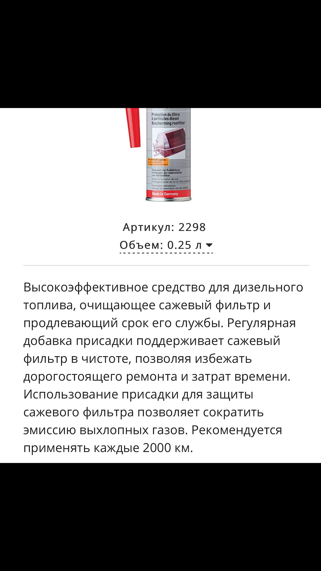

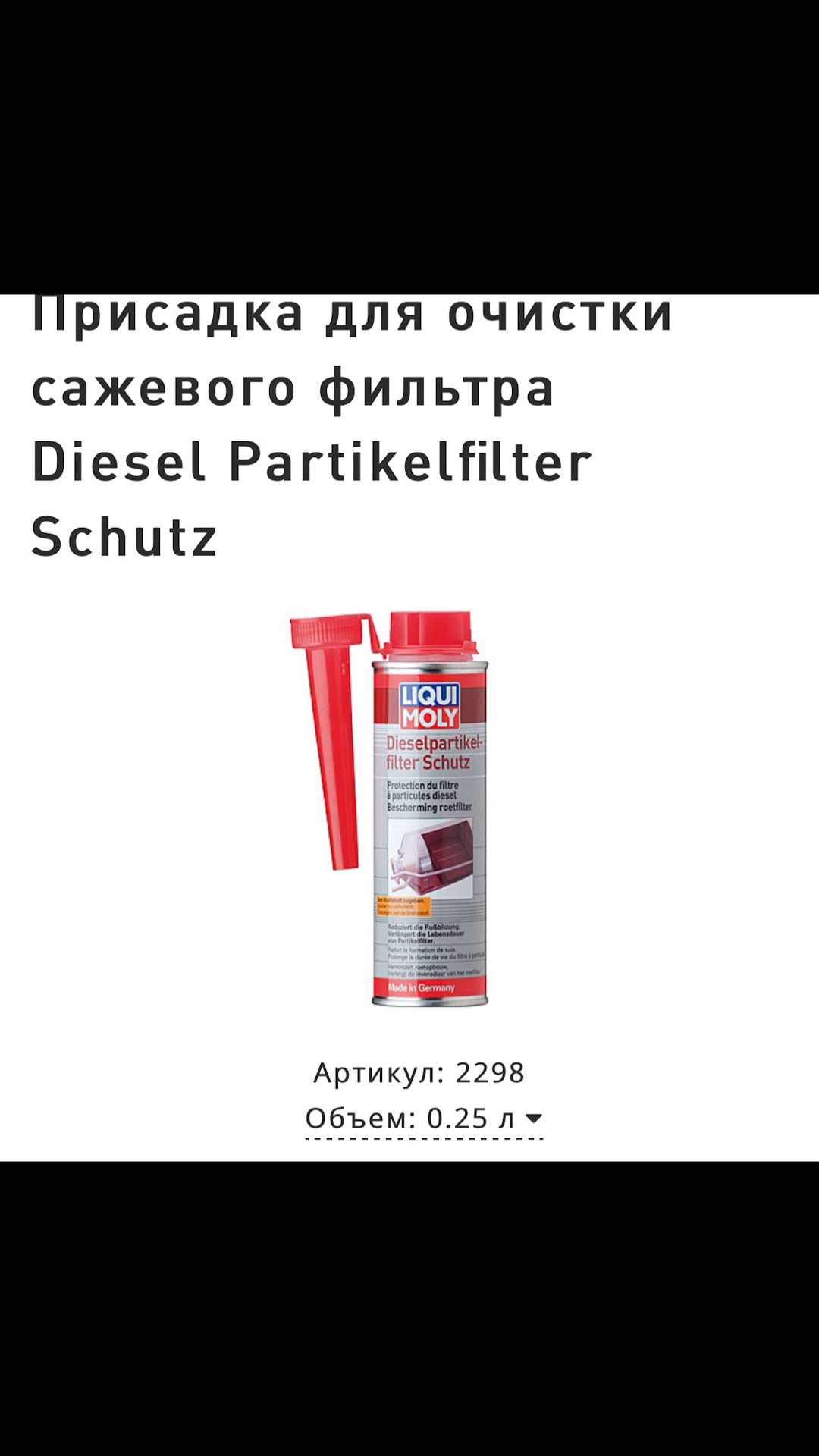

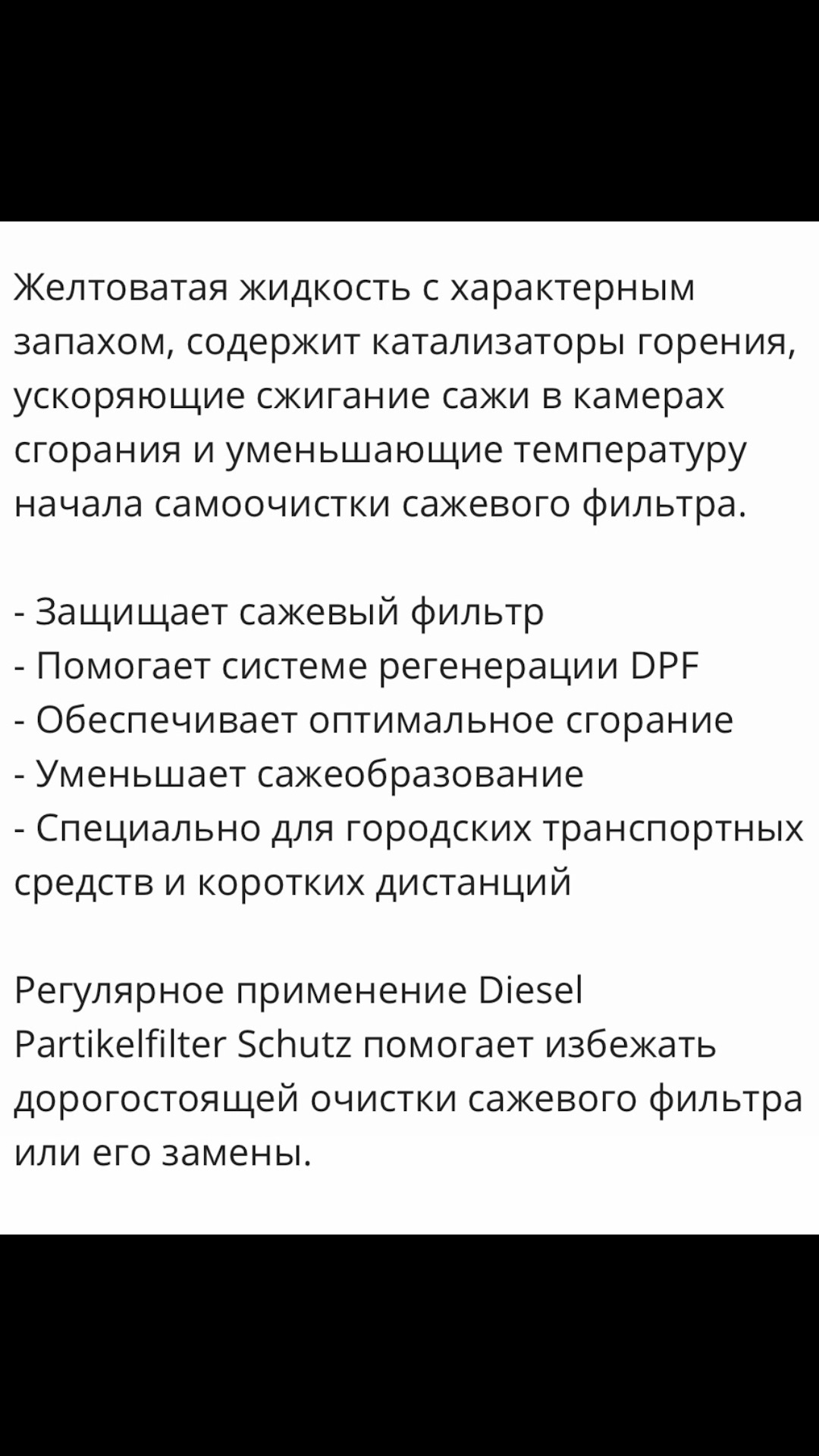

Рановато думать о сообщении неисправности DPF)) а так для профилактики лей эту присадку

Где-то я видел, что после нажатия кнопки надо все же ехать — что бы обороты повыше были. Думаю, в инструкции должно быть подробно описано, дилеры наши не всегда правильно осведомлены.
