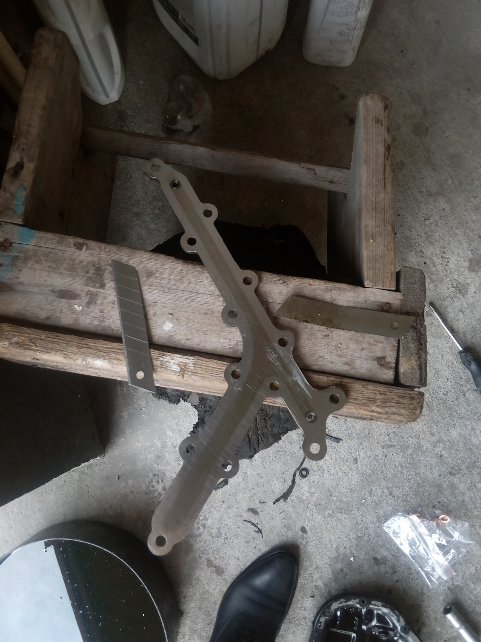

Ещё в начале года закупился металлическими прокладками маслоканалов и сопутствующими резиновыми колечками и уплотнителями, так как уже какое то время, периодически, после небольшого простоя на прогретом двигателе в движении в районе 1800 оборотов появлялся треск фазовращателей. Прочитал много инфы по этой теме. Ездил с опаской на всякий случай не давал большую нагрузку двигателю, т.к. последнее время в ветке участились посты про застучавший двигатель… Наверное сейчас в меня полетят помидоры и тухлые яйца но перечитав опыт других владельцев, в итоге принял решение оставить все запчасти родными, т.к. даже на серьёзных пробегах износ либо вообще отсутствует либо минимален. Если бы не прокладки то собственно в мотор и не лез бы ещё много времени.
Нормально пофографировать не удалось. Т.к. сам во время работ по замене был на своей работе и приехал только на перерыв завезти масло и антифриз.
Делали все без сьема радиатора. Верхняя прокладка как и предполагалось была надорвана, нижняя целая. В поддоне стружки и кусочков резины не обнаружено (выдохнул). Двигатель относительно чистый на масле nissan 5/30 на 132 тыс пробега. Цепь почти не растянута, помпа не текла, люфта почти не было. Собрали все за день, вечером уже забрал машину. Попутно попросил заменить подшипники роликов и соединительный пластиковый штуцер шланга выходящего из печки который последнее время у всех сыпется от времени и перепада температур. По итогу поведение автомобиля несколько изменилось, но думаю это обусловлено обнулением алгоритма АКПП, т.к. отключалась АКБ.
Список резинок и уплотнителей которые заменил.
13533-JK21A, 13533JK21B — прокладки маслоканалов
21049-AE000 -кольцо уплотнительное системы охлаждения — 2 шт.
23797EY01A — прокладка передней крышки распредвалов
23797JA10B -прокладка передней крышки распредвалов
1351031U10 -сальник коленвала передний
15066-JA10A — уплотнительное кольцо большого масляного канала — 2 шт.
15066-4W000 — сальник направляющей масляного щупа.
6301- 2 шт и 6303- 1шт. подшипники Nahci
92417-jk20a — соединительный штуцер шланга системы охлаждения

Сколько за работу отдал?
8 тыс
Мне 18500 только за работу обьявили со всеми скидками🤦🏻♂️
Тут на юге услуги дешевше стоят конечно. Но для Москвы 18.5 терпимо кажется…

все правильно сделал, я когда менял, не так много было постов про замены, поэтому купил сразу все, а раз уж купил, то и поменял)
Состояние з\ч было и вправду, что еще столько же проездят)
Зато можно забыть про грм еще на 10 лет…) А меня мастер ну просто упрашивал докупить помпу и цепь. Был уверен что она будет растянута и болтаться) в итоге она почти как новая была)

Лучше сделать конечно. На масле то что в мотрое было 4500 км проехал, решил поменять его, новое залил, фильтр гтр овский, а антифриз долил просто, он у меня свежий, не так давно целиком его менял. Не знаю как где, но моим мастерам нужен был герметик ещё и 5 литров бензина)
Герметик ниссановский? Есть номер?
Нет. Взял Dirco. Ниссановский забыл заранее заказать. Номер где то видел если найду скину
Спасибо
www.drive2.ru/l/502505402269696829/
Герметик: NISSAN 999MPA7007
Благодарю
